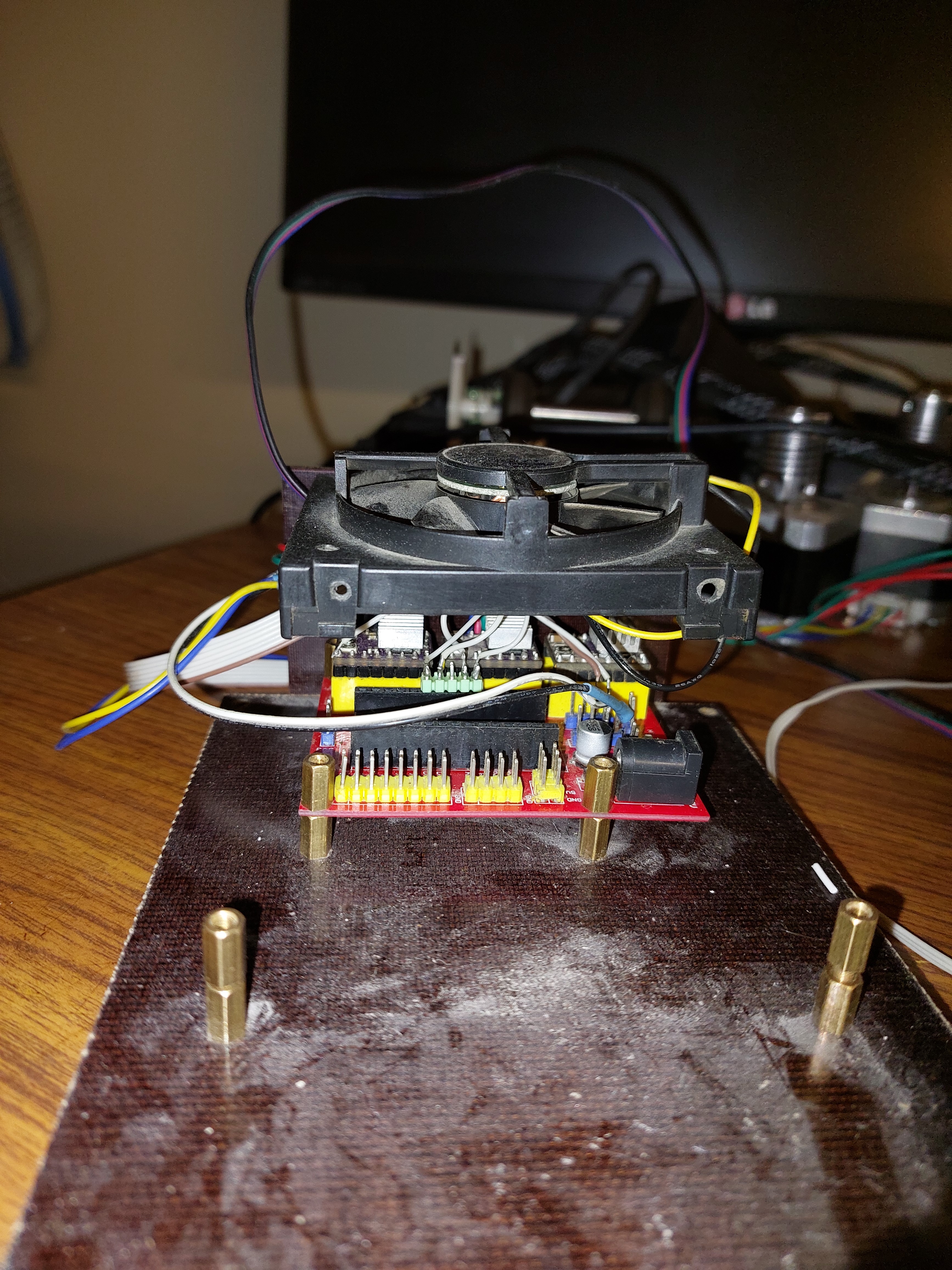

DrobyshevAlex писал(а): ↑ греются радиаторы драйверов сильно
А кулер поставить религия не позволяет ? И управление шпинделем оставь ручным до поры ,меньше свёрл поломаешь .
типа так (3241 просмотр) <a class='original' href='./download/file.php?id=199484&mode=view' target=_blank>Загрузить оригинал (3.56 МБ)</a>

Кулер я поставлю обязательно, я как бы планирую бп и платку запухнуть в общий корпус и поставить, просто пока гоняю на столе - не ставил, мало поработали но 50 градусов, пугает что если добавлю ток то и с кулером сгорят, хочу вначале прикупить хотя бы парочку запасных) Потом погоняю, да и радиаторы идут большего размера никак не дойдут, трека нет.
Ну в целом можно и как на картинке сделать пока) Но ток пока все равно страшно больше делать, моторы тоже греются немного.

По опыту 0,8 вольта на "крутилке" этим моторам вполне хватает даже на принтере ,уж там дерготня постоянная ! А моторы пока рука терпит считай не греются . И микрошаг ставь 32 смело ,петь будет !
