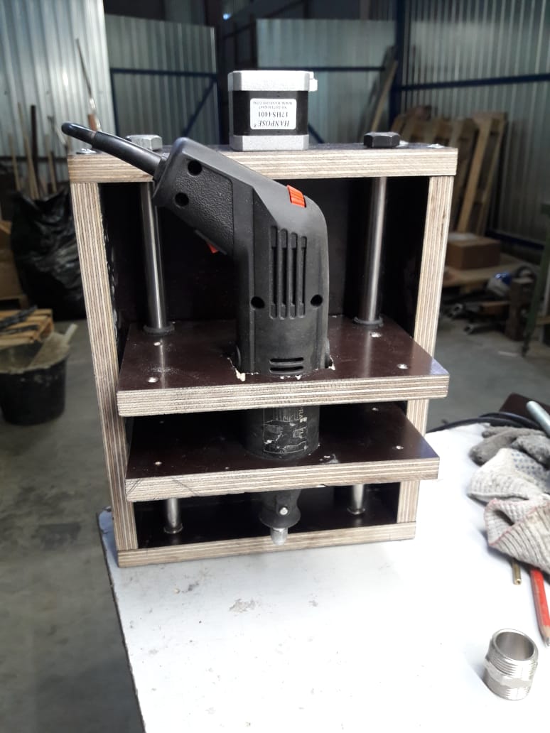

Я "стартовал" так.
По "царапам " есть целое отдельное направление ,поищи.
А если цель конкретно платы ,то лучше заказа в китае нет ни чего!
