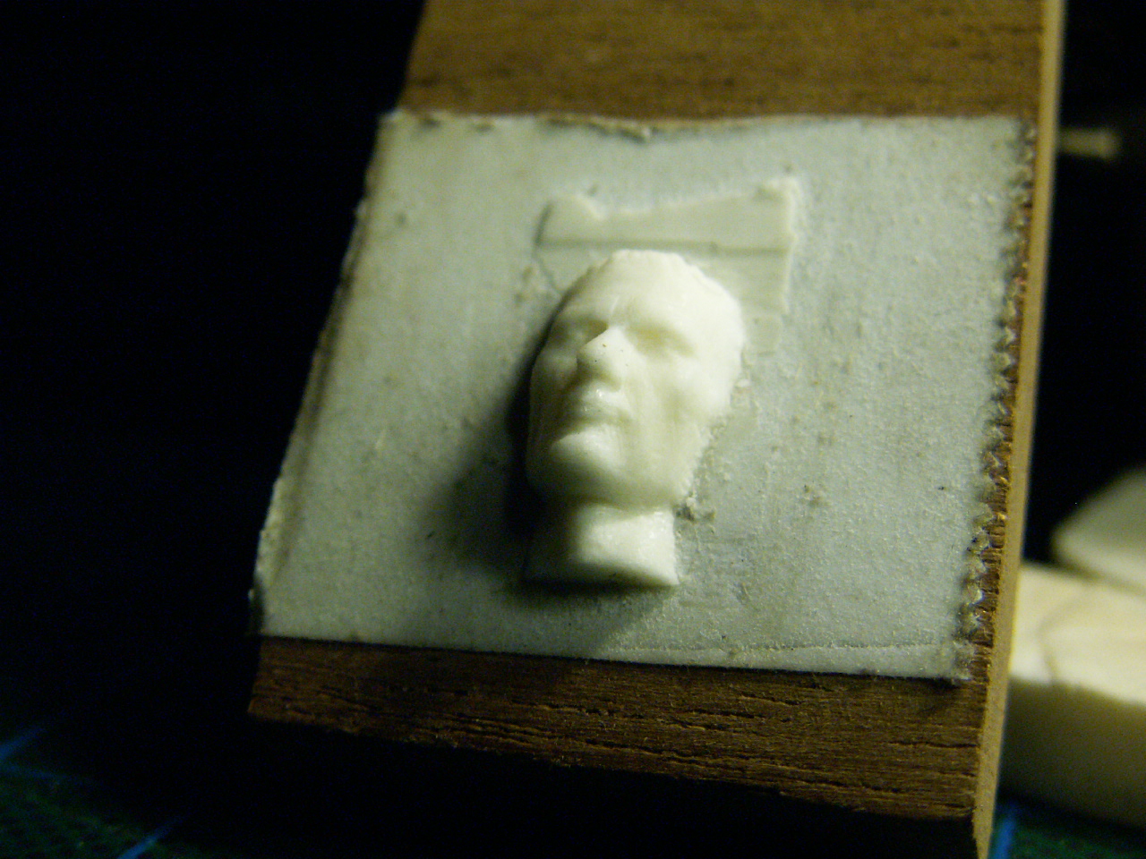

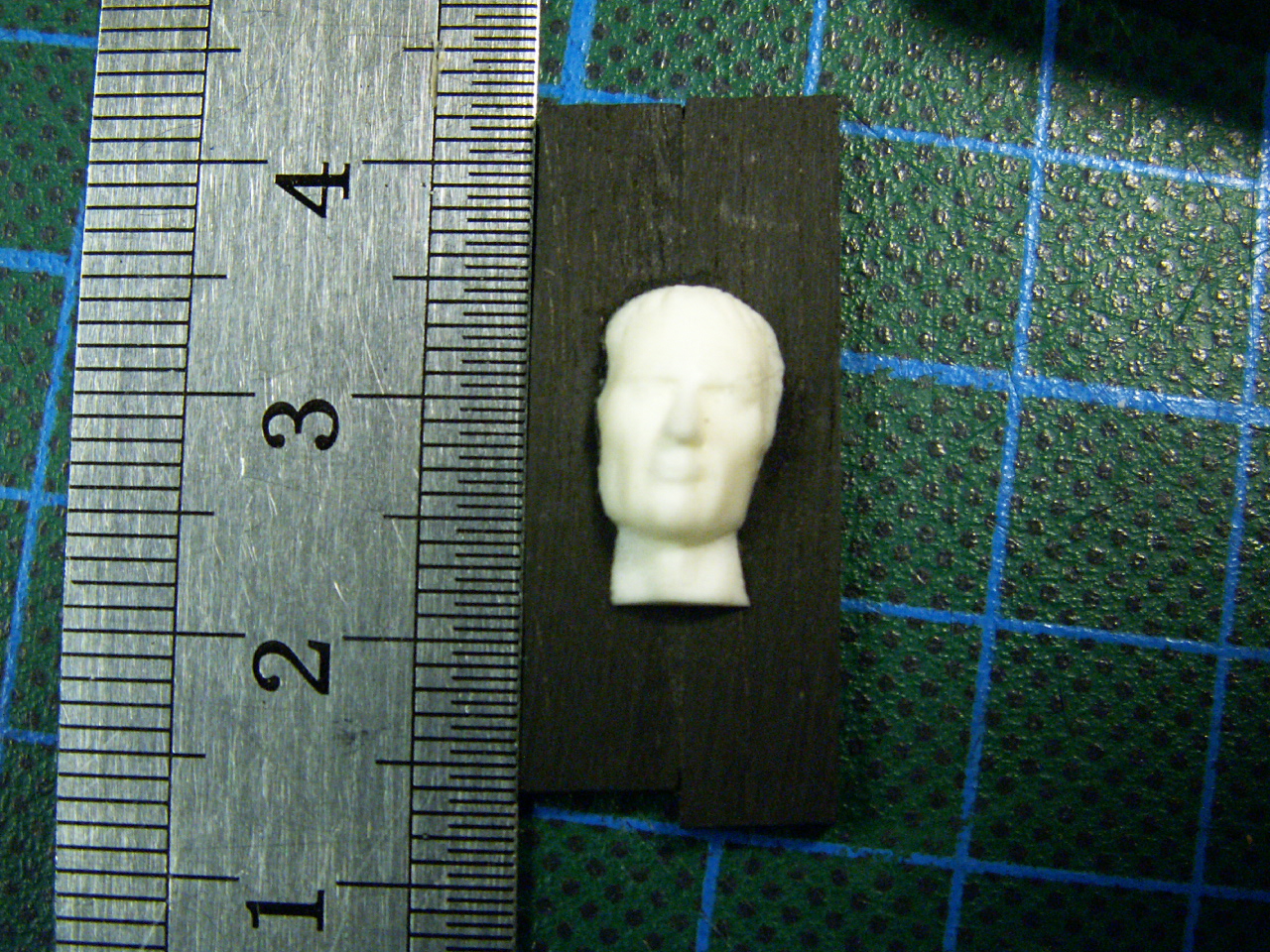

Здравствуйте, товарищи!

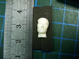

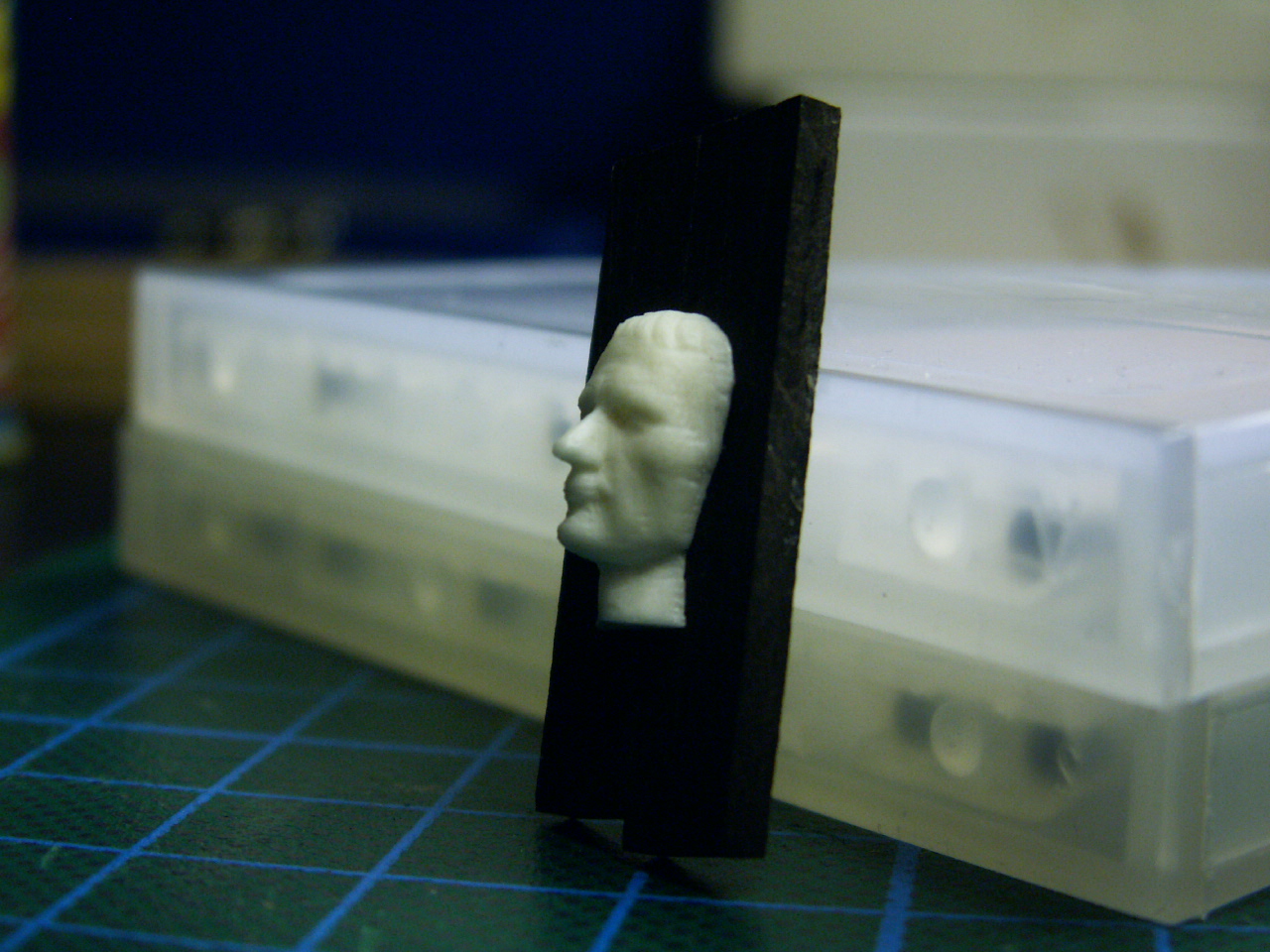

Я тут зашел на форум с вопросом по утилите. Дай думаю освежу веточку по станку. Вдруг кому интересно будет, чего на нем сделать можно...
PICT0005.JPG (3780 просмотров) <a class='original' href='./download/file.php?id=23305&mode=view' target=_blank>Загрузить оригинал (833.32 КБ)</a>
а это резьба по кости, правда уже после некоторой ручной доводки
bICT0009.JPG (3780 просмотров) <a class='original' href='./download/file.php?id=23306&mode=view' target=_blank>Загрузить оригинал (649.2 КБ)</a>
dICT0009.JPG (3780 просмотров) <a class='original' href='./download/file.php?id=23307&mode=view' target=_blank>Загрузить оригинал (560.92 КБ)</a>
cICT0003.JPG (3780 просмотров) <a class='original' href='./download/file.php?id=23308&mode=view' target=_blank>Загрузить оригинал (1020.81 КБ)</a>

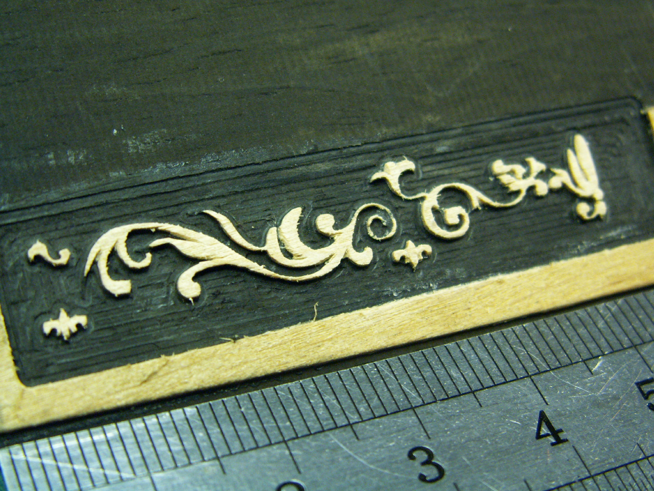

А вот с переменным успехом борюсь с такой резьбой
PICT0021.JPG (3780 просмотров) <a class='original' href='./download/file.php?id=23309&mode=view' target=_blank>Загрузить оригинал (804.72 КБ)</a>
так она выглядит на других материалах и с технологическими комбинациями
PICT0006.JPG (3780 просмотров) <a class='original' href='./download/file.php?id=23310&mode=view' target=_blank>Загрузить оригинал (1.21 МБ)</a>
С ней я еще борюсь...

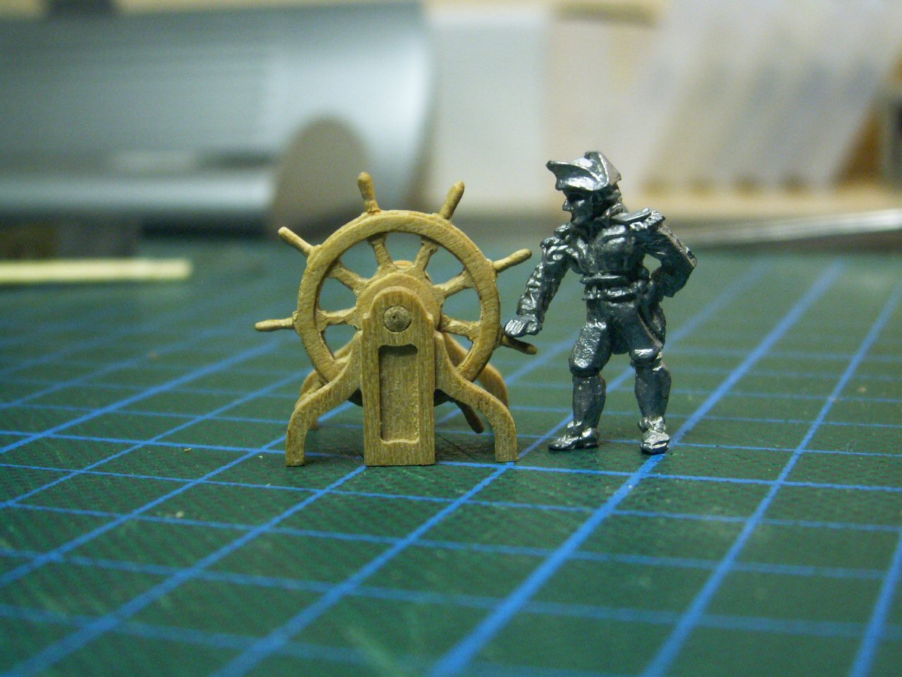

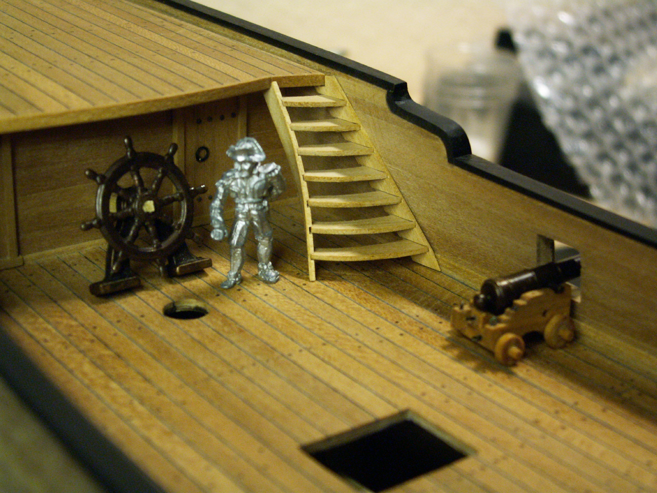

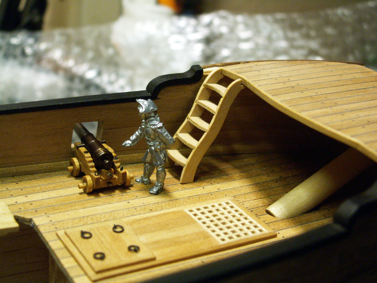

А деревянных поделок уже много разных сделано на станочке...
PICT0006.JPG (3780 просмотров) <a class='original' href='./download/file.php?id=23311&mode=view' target=_blank>Загрузить оригинал (709.91 КБ)</a>
лесенка
PICT0001.JPG (3780 просмотров) <a class='original' href='./download/file.php?id=23312&mode=view' target=_blank>Загрузить оригинал (784.78 КБ)</a>
или вот еще
aICT0002.JPG (3780 просмотров) <a class='original' href='./download/file.php?id=23313&mode=view' target=_blank>Загрузить оригинал (766.67 КБ)</a>
Общее впечатление от станочка - не нарадуюсь! К сожалению, не очень много свободного времени, а так, просто мечта любого моделиста.

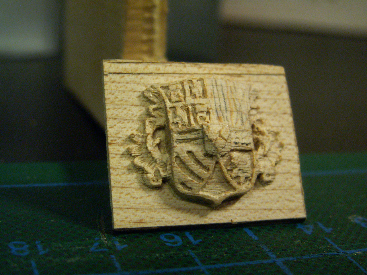

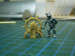

Я вот тут выложу часть декора кормового в нескольких фотографиях, а сам побегу у разработчиков Gcodetools спрашивать. Нельзя ли чтобы траектория прорезалась в несколько проходов туда-сюда до конца, а не каждый раз с выездом на безопасное расстояние вверх? Очень мне это было бы в подмогу.
Wappen2.JPG (3538 просмотров) <a class='original' href='./download/file.php?id=24626&mode=view' target=_blank>Загрузить оригинал (226.3 КБ)</a>
такие вот деталюшки

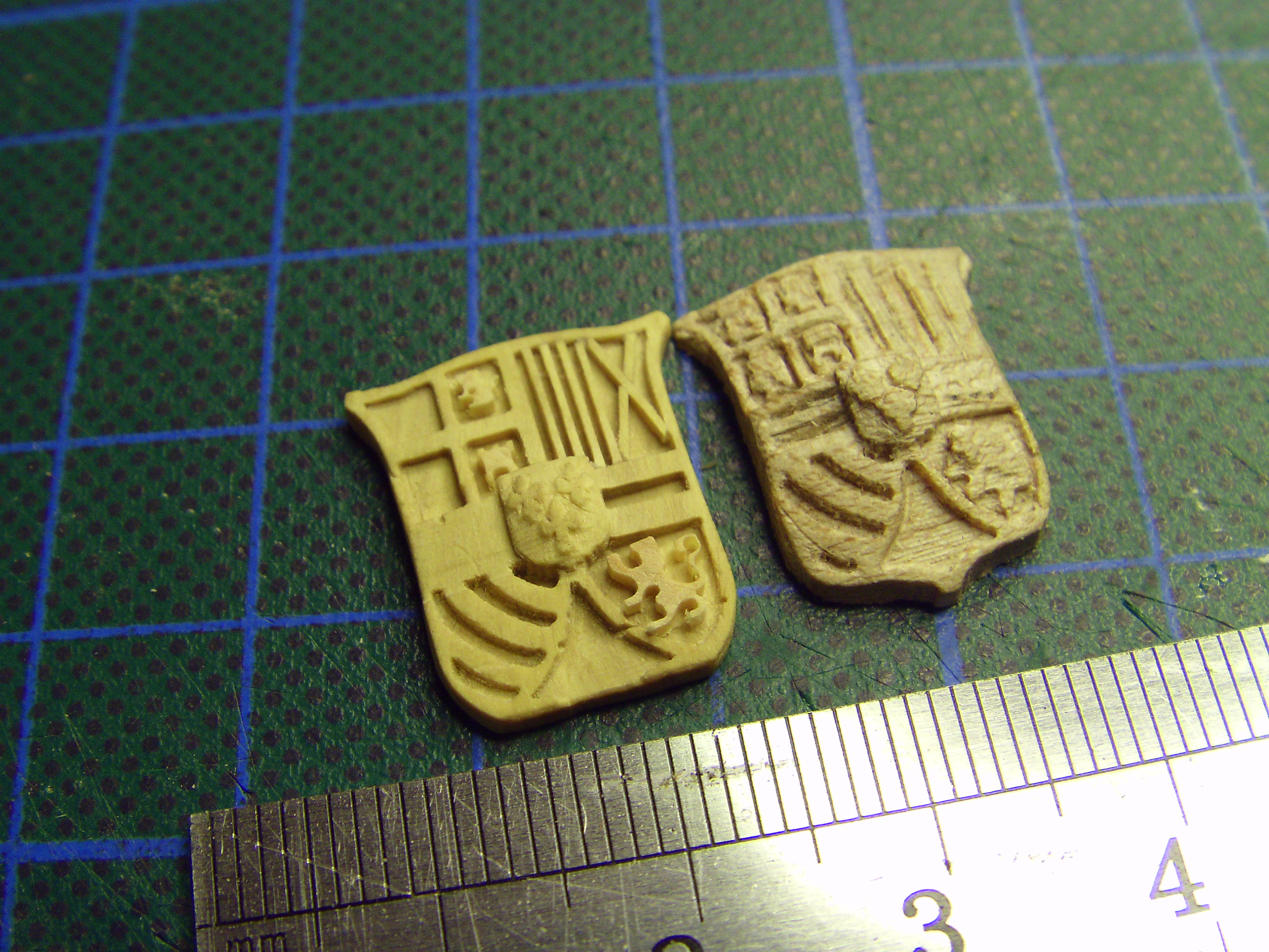

PICT0001.JPG (3538 просмотров) <a class='original' href='./download/file.php?id=24624&mode=view' target=_blank>Загрузить оригинал (962.68 КБ)</a>
Тут я уже составом неразогретым сверху покрыл, поэтому еще излишки остались. Ну и при шлифовке у большого лёвы хвост отвалился... :cry:
PICT0005.JPG (3538 просмотров) <a class='original' href='./download/file.php?id=24625&mode=view' target=_blank>Загрузить оригинал (712.41 КБ)</a>
Гармонист
Сообщения: 423
Репутация: 72
Откуда: планета Земля
Re: Станок от GoCNC.de (набор)
Сообщение Гармонист »
Открой секрет как ты шлифуешь такие мелкие детали?
Наматываешь шкурку на заточенную спичку? или гладким тупым концом инструмента циклюешь? или просто гравером?...
AlexTD
Сообщения: 86
Зарегистрирован: 27 июн 2013, 22:53
Репутация: 40
Сообщение AlexTD »
Гармонист писал(а):Открой секрет как ты шлифуешь такие мелкие детали?
Нету секрета!
По разному... иногда на спичку, иногда просто в несколько раз шлифовальную бумагу складываю. А вот по кости пришлось инструментами проходить, даже надфилями. А граверами вообще-то не пользуюсь... пока еще.
