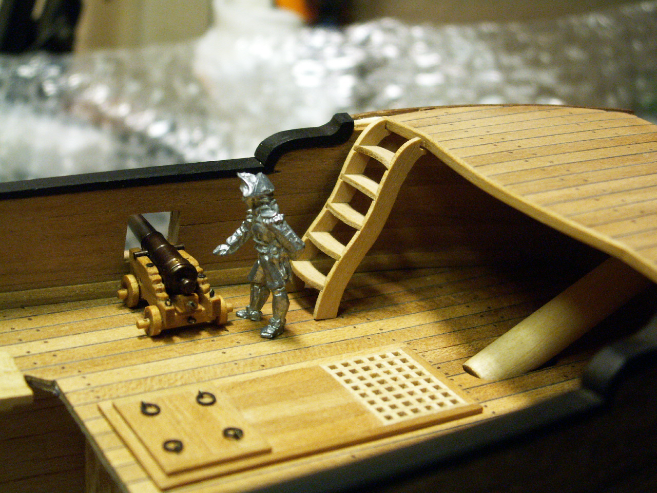

А деревянных поделок уже много разных сделано на станочке...
PICT0006.JPG (3926 просмотров) <a class='original' href='./download/file.php?id=23311&mode=view' target=_blank>Загрузить оригинал (709.91 КБ)</a>
лесенка
PICT0001.JPG (3926 просмотров) <a class='original' href='./download/file.php?id=23312&mode=view' target=_blank>Загрузить оригинал (784.78 КБ)</a>
или вот еще
aICT0002.JPG (3926 просмотров) <a class='original' href='./download/file.php?id=23313&mode=view' target=_blank>Загрузить оригинал (766.67 КБ)</a>
Общее впечатление от станочка - не нарадуюсь! К сожалению, не очень много свободного времени, а так, просто мечта любого моделиста.
