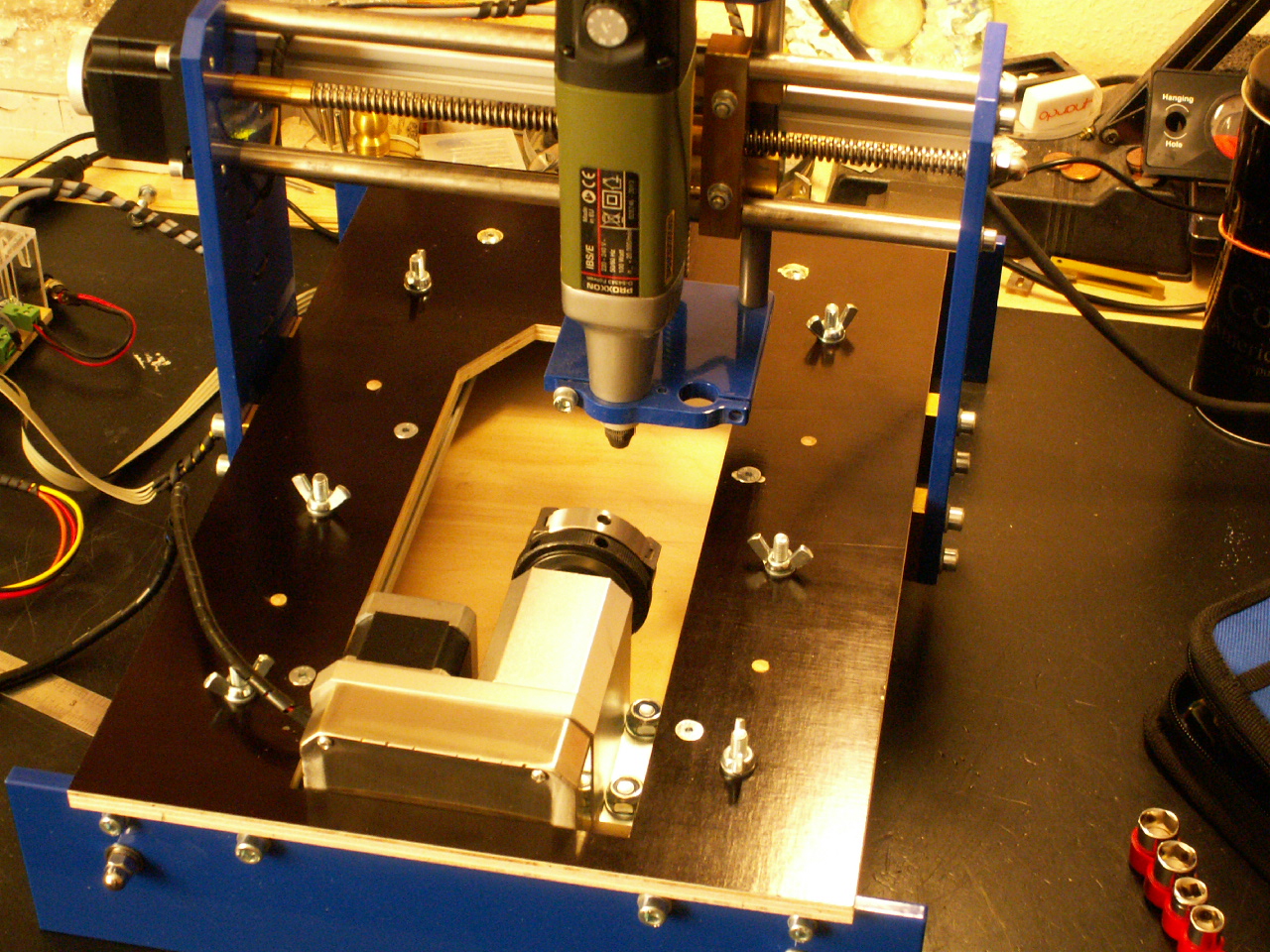

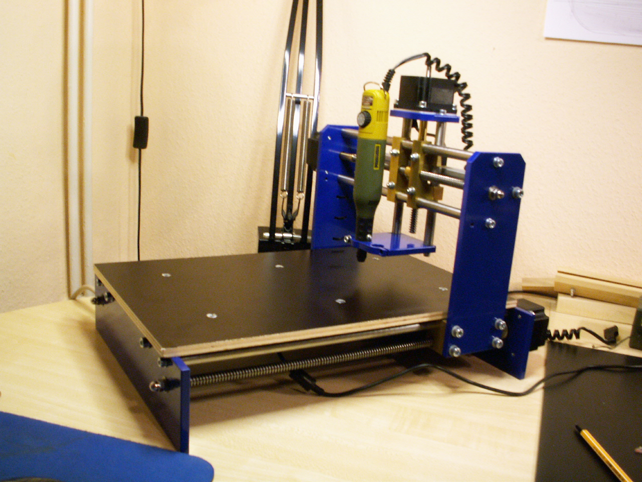

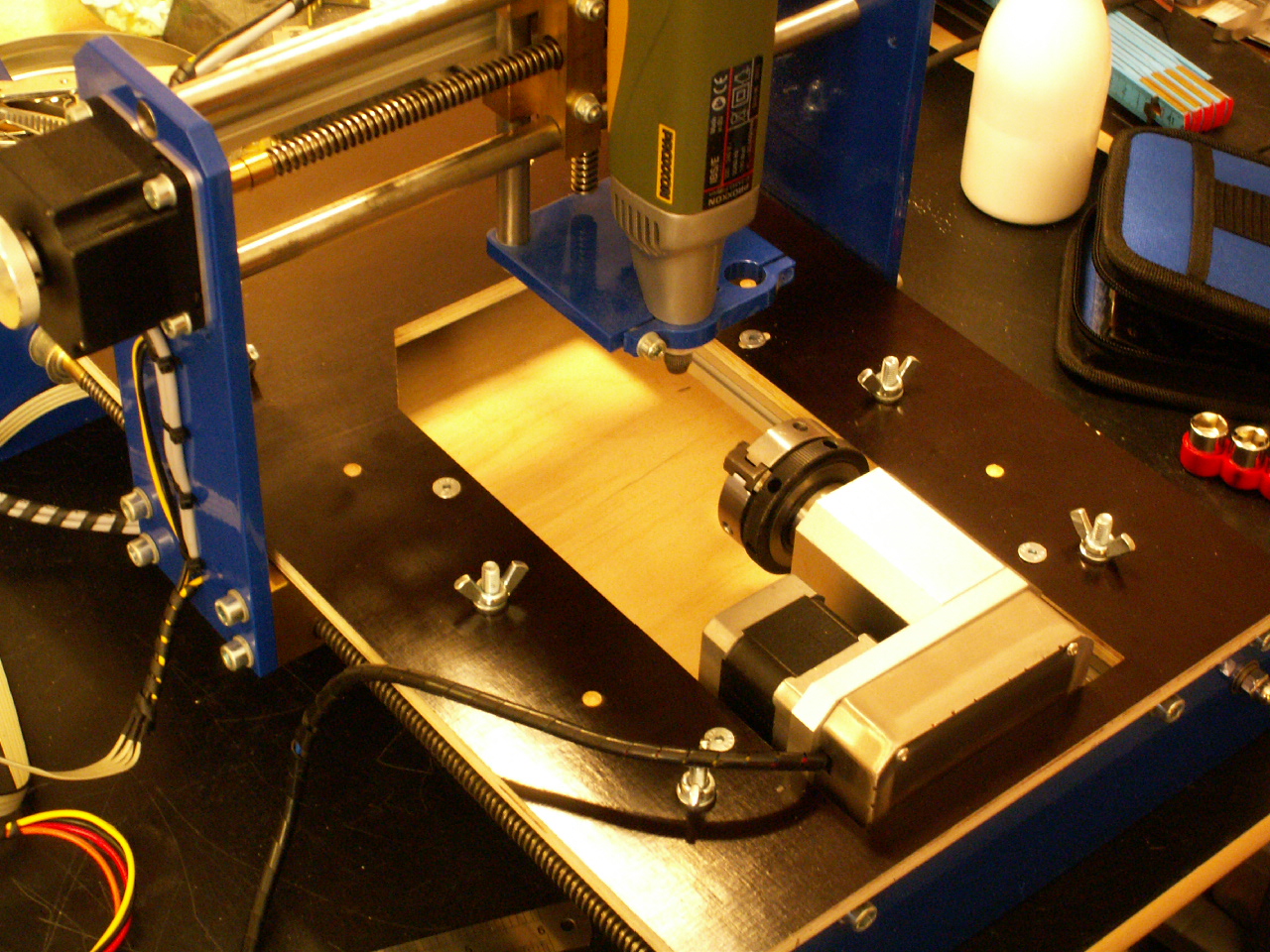

В этой теме я хотел бы представить мой станочек с чпу и поделиться возникшими (или будущими) проблемами и трудностями. Очень при этом надюсь на добрый совет с Вашей стороны.
Немножко об области применения станка. Я моделист, очень увлекаюсь старинными моделями кораблей. Станочек я решил преобрести, т.к. не смог справиться с фиругной резкой по дереву. Ну никак. Но с компьютером и графикой дружу, поэтому решил воспользоваться достижениями науки и техники, чтобы скомпенсировать т.с. свою ограниченность.
Станок был собран из набора.

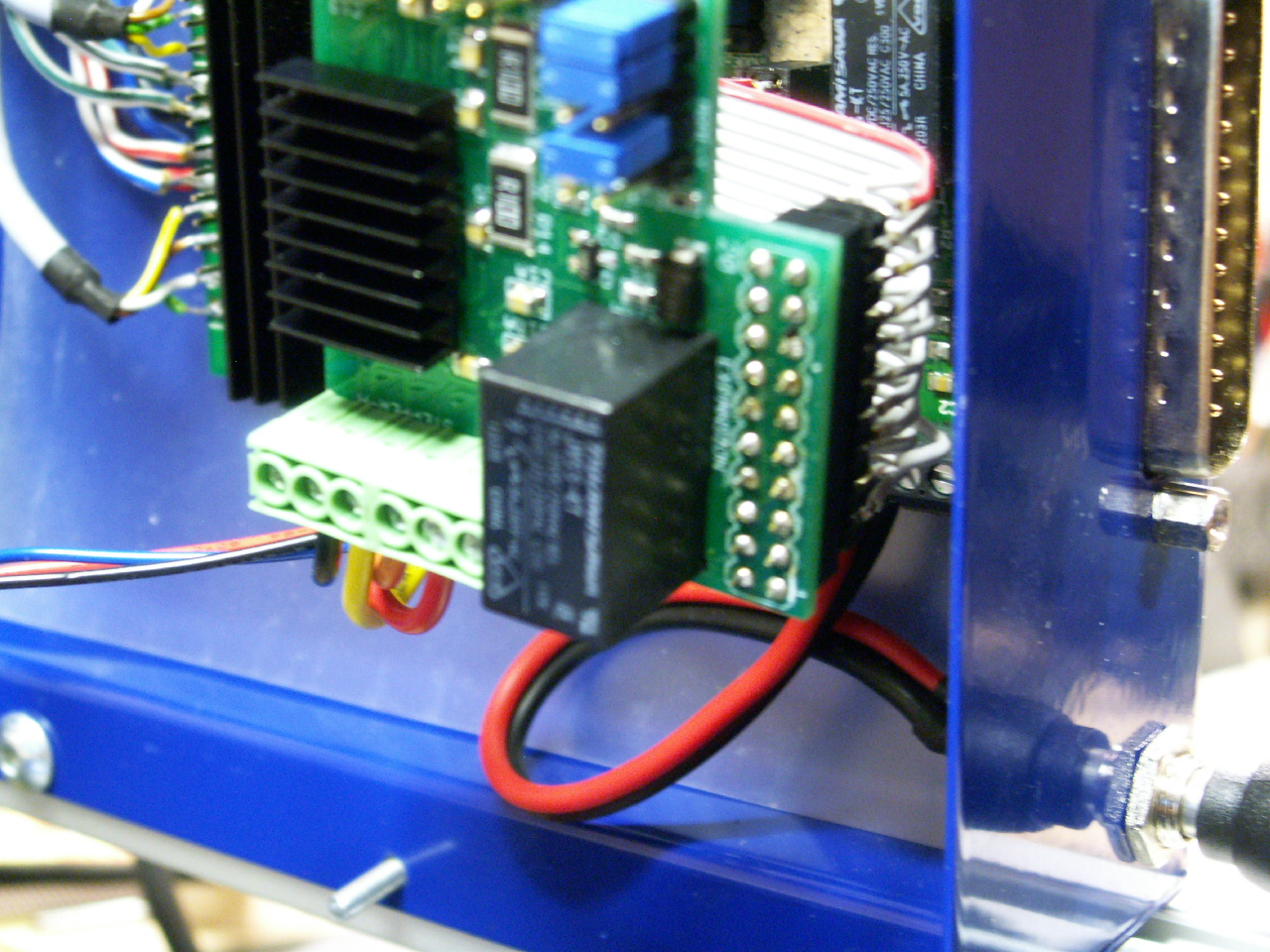

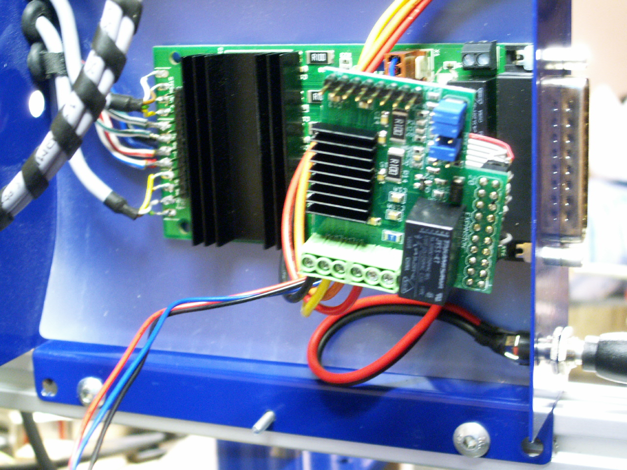

И у меня сразу есть вопрос к уважаемым форумчанам!
Пытаюсь протестировать станок и научиться использовать команды. Но возникла такая проблема... на оси Х в отличие от остальных встречаются пропуски шагов. И еще я заметил, что иногда (в простенькой программе) достаточно просто малейшего усилия дополнительного (просто пальцем придержать), чтобы ось "проскальзывать" начала.
Несколько экспериментов показали, что если станок включен, то ниодну ось кроме Х нельзя повернуть (она конечно немного сопротивляется, но преодолеть сопротивление легко, другие ни в какую)
Путем нехитрой переброски контактов я удостоверился, что от двигателя ничего не зависит. Если поменять Х и Z, то то же самое будет на Z оси наблюдаться. т.е. скорее всего это на карточке с осью Х чего-то не так.
Скажите, а можно как-то узнать тестером, по напряжению или току, что дает карточка на двигатель?
Очень я боюсь во включенном состоянии туда тестером замкнуть чего-нибудь не того. Есть ли безопасный подход? Хотелось бы действовать наверняка. И, если можно, то не в движении...
В понедельник я хочу позвонить в тех. поддержку производителя, а я пока не знаю, что там говорить.

Re: Станок от GoCNC.de (набор)
1) Проверить соосность крепления двигатель - винт
2) Проверить гайки ходовых винтов. если есть чем замерять усилие нужное чтоб винт прокрутить.
3) какое напряжение подаете на моторы ?

Я правильно понимаю, что на X два винта и два мотора и подключены они оба к одному каналу X?

Здравствуйте, товарищи! Большое спасибо за участие! Отвечу на все в порядке поступления
3) Не знаю какое напряжение...
И как измерить не знаю (но прибор для измерения есть). По джамперам стоит в положении 2 stepp 1,5 A (все одинаково)
Если скажете что, когда и как замерить - сделаю!
http://de.nanotec.com/produkte/497-st59 ... r-nema-23/#
Мотор ST5918X1008-B
1)-2) Соосность и гайки скорее всего не при чем, т.к. проблема уходит при простой перепайке кабелей на управление другой оси. Т.е. были описанные проблемы на оси Х. А я провода просто перекинул провода на плате на место Z (а Z соответственно на Х). Так теперь ось Z стала вести себя так же как вела себя Х раньше, а на оси Х все стало в порядке. Простите мой запутанный стиль изложения, я еще терминологией совсем не владею. А если вы о перекосах и несоосностях, то за этим следил зорко, Х легче всех осей крутилась в ручную (при любом положении).wick3 писал(а):1) Проверить соосность крепления двигатель - винт
а вот так?wick3 писал(а):Чтот ссылка на моторы не открывается.
Мотор ST5918X1008-B
Не совсем. Только 1 мотор и на его оси один винт (и без редуктора). Ось Х поперек стола ездит. А на Y (вдоль стола) тоже один мотор но два винта через ремень соединенные (тоже без редуктора).UAVpilot писал(а):Я правильно понимаю, что на X два винта и два мотора и подключены они оба к одному каналу X?

Попробуйте отсоединить мотор от платы и замкнуть все его провода между собой и попробуйте покрутить вал рукой. Если не получится провернуть или получится но с обчень большим усилием, то мотор в порядке и скорее всего погорела выходная микросхема (транзисторы) этого канала.AlexTD писал(а):1)-2) Соосность и гайки скорее всего не при чем, т.к. проблема уходит при простой перепайке кабелей на управление другой оси. Т.е. были описанные проблемы на оси Х. А я провода просто перекинул провода на плате на место Z (а Z соответственно на Х). Так теперь ось Z стала вести себя так же как вела себя Х раньше, а на оси Х все стало в порядке. Простите мой запутанный стиль изложения, я еще терминологией совсем не владею. А если вы о перекосах и несоосностях, то за этим следил зорко, Х легче всех осей крутилась в ручную (при любом положении).

Так тоже так думаю. А нет ли какого-нибудь способа это проверить, кроме предпринятых мной?UAVpilot писал(а): ... и скорее всего погорела выходная микросхема (транзисторы) этого канала.
Осциллографом и/или 2-4 лампочками подходящей мощности и напряжения.
Подаёте на вход сигнал step с частотой 0.5-1Гц для лампочек, 5-10Гц для осцилл. и наблюдаете что на каждом проводе мотора.
Лампочки подключаете вместо мотора по одной к каждому выходу, а другой вывод лампочек сначала на землю, а потом на +. Смотрите чтобы все равномерно моргали без пропусков.

зачем огород городить ? звоните в тех поддержку пусть новый контролер пришлют...

тут без вариантов - дохлый драйвер.AlexTD писал(а):1)-2) Соосность и гайки скорее всего не при чем, т.к. проблема уходит при простой перепайке кабелей на управление другой оси. Т.е. были описанные проблемы на оси Х. А я провода просто перекинул провода на плате на место Z (а Z соответственно на Х). Так теперь ось Z стала вести себя так же как вела себя Х раньше, а на оси Х все стало в порядке. Простите мой запутанный стиль изложения, я еще терминологией совсем не владею. А если вы о перекосах и несоосностях, то за этим следил зорко, Х легче всех осей крутилась в ручную (при любом положении).
(есть конечно изчезающе маленькая вероятность, что проблема с подключением lpt, чтобы ее исклюсить надо в LinuxCNC поменять местами каналы двигателей и посмотреть изменится ли ситуация или нет?)

Разумно было бы попробовать... но уже поздно. Сегодня договорился с заменой (никаких проблем не возникло), поэтому выпаял все и уже запаковал к отправке. Днем был на работе аврал (в интернет не заглянешь), а вечером все время гроза была - я сообщение и пропустил. Вобщем, боги были против такой проверки.Nick писал(а):есть конечно изчезающе маленькая вероятность, что проблема с подключением lpt, чтобы ее исклюсить надо в LinuxCNC поменять местами каналы двигателей и посмотреть изменится ли ситуация или нет?)

Ура! заработало! с новой карточкой все как положено и без глюков... ну, пока еще никаких не выявил. Буду надеяться
