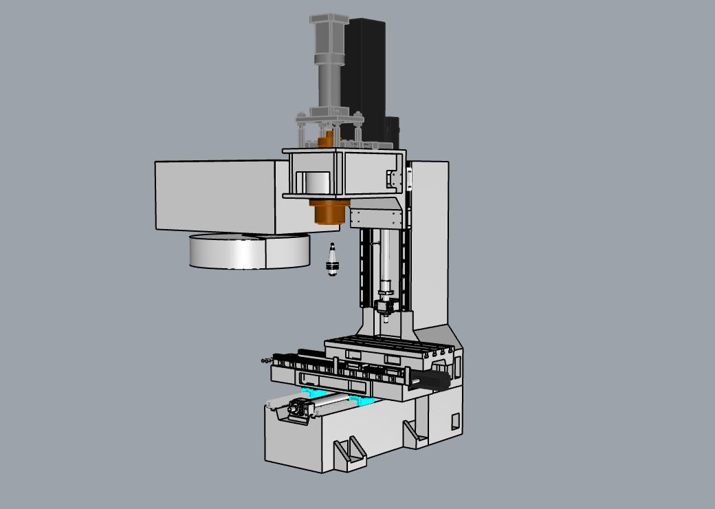

Изменений не так много. Увеличили длину станины, соответственно и толщину колонны. Набросал защиту, прикинул магазин на 12 инструментов.
4geg.JPG (10002 просмотра) <a class='original' href='./download/file.php?id=176932&mode=view' target=_blank>Загрузить оригинал (64.49 КБ)</a>
rfgeg.JPG (10002 просмотра) <a class='original' href='./download/file.php?id=176933&mode=view' target=_blank>Загрузить оригинал (67.68 КБ)</a>
111.JPG (10002 просмотра) <a class='original' href='./download/file.php?id=176934&mode=view' target=_blank>Загрузить оригинал (48.93 КБ)</a>
Пытаюсь продумать как это будет обрабатываться. Пара усп облегчила бы задачу.
gretgetg.JPG (10002 просмотра) <a class='original' href='./download/file.php?id=176935&mode=view' target=_blank>Загрузить оригинал (62.34 КБ)</a>
tertnb.JPG (10002 просмотра) <a class='original' href='./download/file.php?id=176936&mode=view' target=_blank>Загрузить оригинал (68.28 КБ)</a>

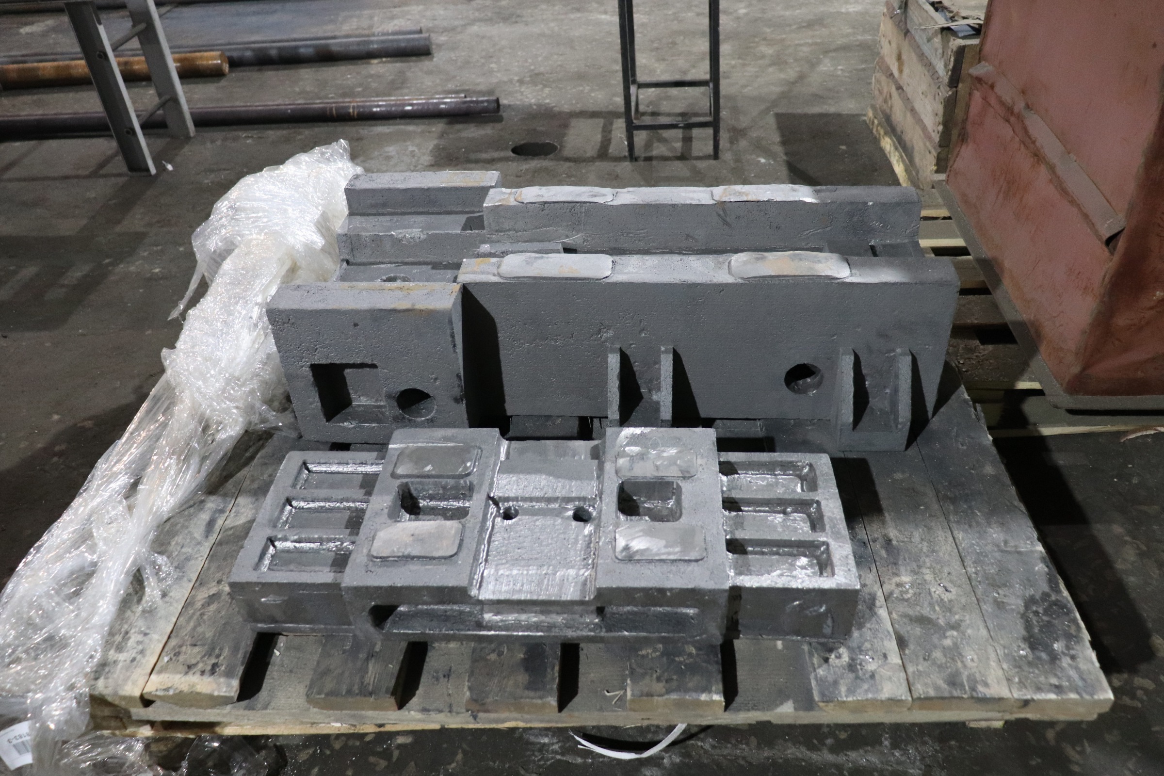

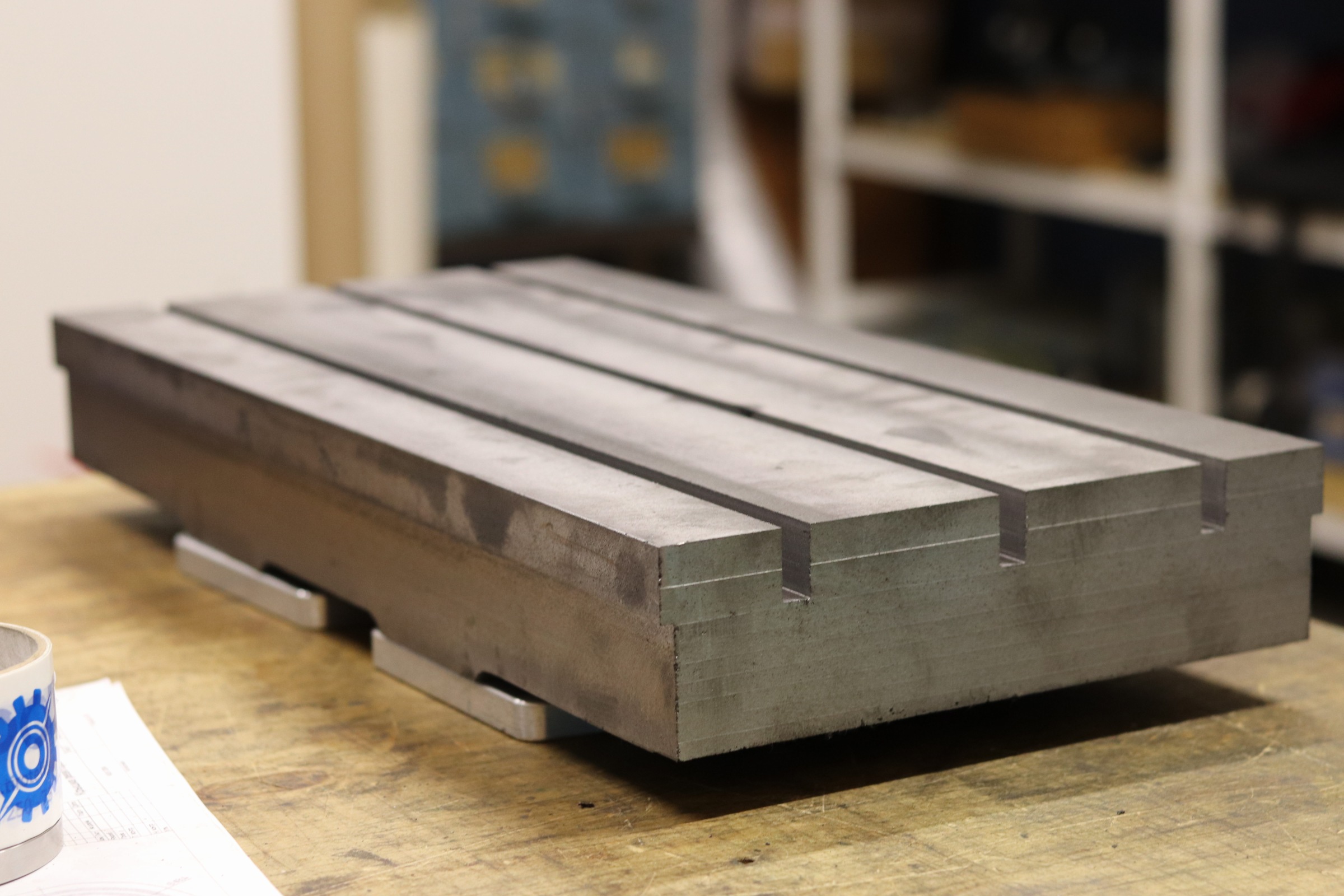

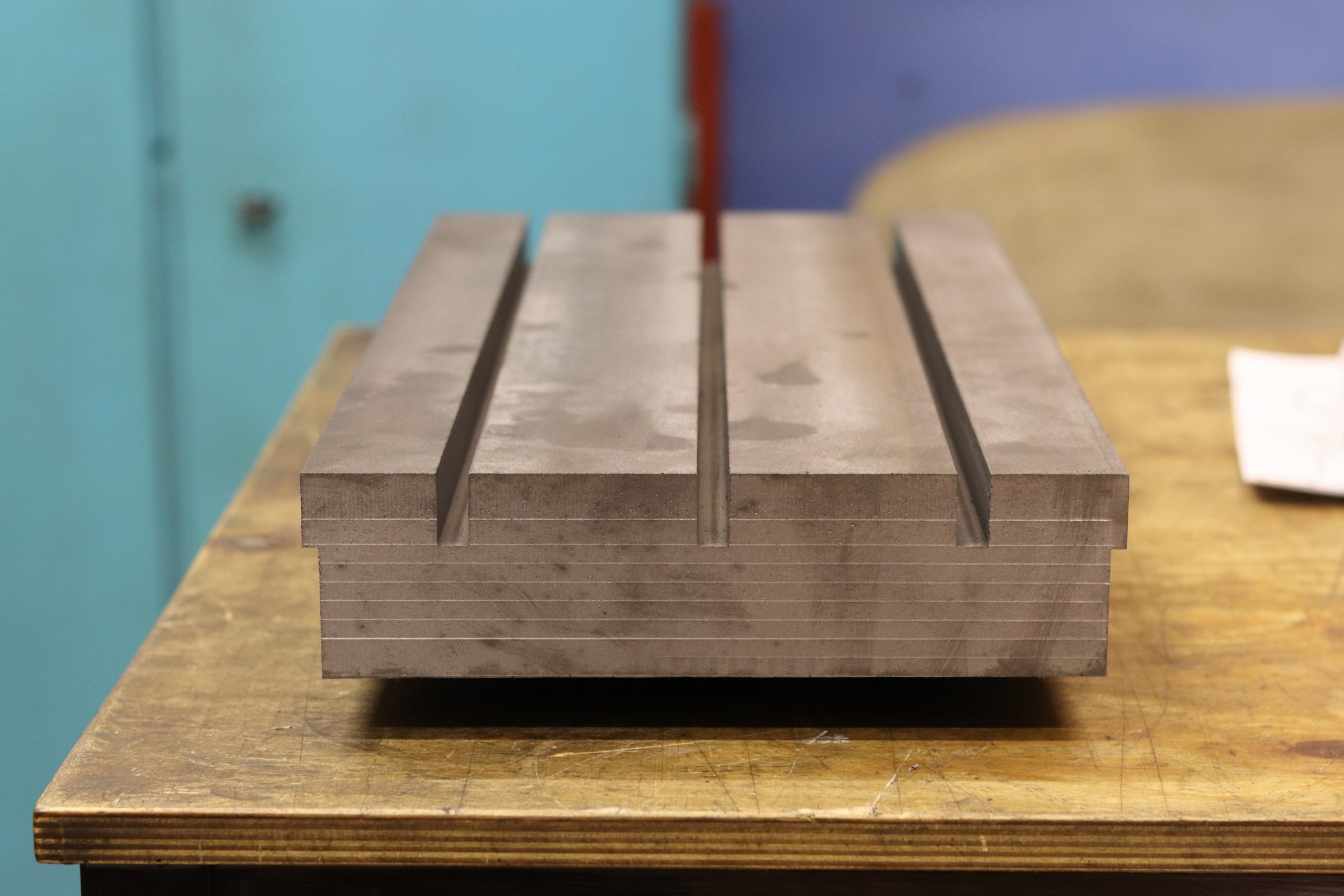

Итак, отлили пробные детали. Отфрезеровали вчерновую стол. Из видимых дефектов- проливы в некоторых местах, со стороны рёбер. Но вроде не критично.
20220203213316_IMG_1383.JPG (5246 просмотров) <a class='original' href='./download/file.php?id=201555&mode=view' target=_blank>Загрузить оригинал (565.39 КБ)</a>
20220203213154_IMG_1379.JPG (5246 просмотров) <a class='original' href='./download/file.php?id=201556&mode=view' target=_blank>Загрузить оригинал (680.43 КБ)</a>
20220203214116_IMG_1388.JPG (5246 просмотров) <a class='original' href='./download/file.php?id=201557&mode=view' target=_blank>Загрузить оригинал (970.46 КБ)</a>
