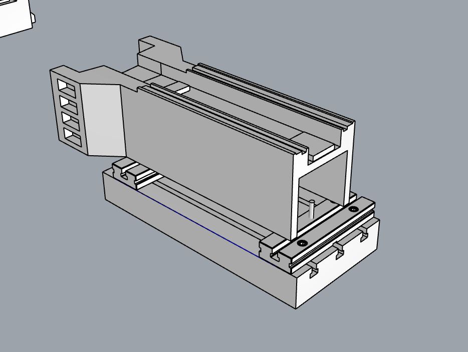

Сейчас продумываем систему противовеса. Видел где то на форуме обсуждение, не могу найти. Рассматриваем вариант с пневмоцилиндром с ресивером. Но что то не понятно совсем как это работать должно. Может на пальцах объяснит кто нибудь?)
На большом станке вот такая схема:
IMG_20191216_085533.jpg (10491 просмотр) <a class='original' href='./download/file.php?id=173398&mode=view' target=_blank>Загрузить оригинал (1.05 МБ)</a>
IMG_20191216_085602.jpg (10491 просмотр) <a class='original' href='./download/file.php?id=173399&mode=view' target=_blank>Загрузить оригинал (841.81 КБ)</a>
Тоже не понятно как работает

Работа над станком продвигается очень медленно, урывками, в свободное время.
Изменений не так много. Увеличили длину станины, соответственно и толщину колонны. Набросал защиту, прикинул магазин на 12 инструментов.
4geg.JPG (9998 просмотров) <a class='original' href='./download/file.php?id=176932&mode=view' target=_blank>Загрузить оригинал (64.49 КБ)</a>
rfgeg.JPG (9998 просмотров) <a class='original' href='./download/file.php?id=176933&mode=view' target=_blank>Загрузить оригинал (67.68 КБ)</a>
111.JPG (9998 просмотров) <a class='original' href='./download/file.php?id=176934&mode=view' target=_blank>Загрузить оригинал (48.93 КБ)</a>
Пытаюсь продумать как это будет обрабатываться. Пара усп облегчила бы задачу.
gretgetg.JPG (9998 просмотров) <a class='original' href='./download/file.php?id=176935&mode=view' target=_blank>Загрузить оригинал (62.34 КБ)</a>
tertnb.JPG (9998 просмотров) <a class='original' href='./download/file.php?id=176936&mode=view' target=_blank>Загрузить оригинал (68.28 КБ)</a>

Igor1 писал(а): ↑ Никогда не понимал, почему такие столы делают. Может есть какое-то преимущество, раз на ОЦ такие применяют, но не могу догадаться. Ведь перевёрнутый вариант имеет явное преимущество - стол длиннее. Большой стол - это хорошо, есть возможность зажать большую заготовку, приспособления, да и просто зажимы иногда по размеру больше, чем заготовка. К тому же если перевернуть стол, то в полной мере можно реализовать преимущество этой схемы: теоретически бесконечно длинный стол,
Я при проектировании своего станка по мере обдумывания дважды увеличивал длину стола. Посмотрите мой проект, такая же вертикальная схема, у меня станок в 2-3 раза меньше вашего, а обрабатываемое поле почти такое же (по длине стол 500 мм, ход 350 мм).
viewtopic.php?f=146&t=20496&p=536918#p536918
У длинного стола центр тяжести может выходить за площадь опоры, и тогда происходит переваливание, люфты в опорах выбираются в разные стороны зависимости от его положения, соответственно непрямолинейность.
У схемы КРС стол всегда оперт на салазки с однонаправленной нагрузкой, прямолинейность движения наилучшая.

RNDL писал(а): ↑ Пытаюсь продумать как это будет обрабатываться. Пара усп облегчила бы задачу.
Лучше нарисуйте как подошву будете грызть ) и перпендикуляры ловить

Rionet писал(а): ↑ Лучше нарисуйте как подошву будете грызть ) и перпендикуляры ловить
Будем стараться по максимуму сами все сделать, но подошву не получится.

На безрыбье можно плунжерным фрезерованием жирную борштангу 50-80мм загонять с шагом 0.5 по Y, получается гребенка в 1-2 сотки которую уже можно потом подбить ручными методами.
Это более-менее точно, длинной фрезой нет смысла пробовать.
