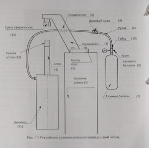

Сейчас продумываем систему противовеса. Видел где то на форуме обсуждение, не могу найти. Рассматриваем вариант с пневмоцилиндром с ресивером. Но что то не понятно совсем как это работать должно. Может на пальцах объяснит кто нибудь?)
На большом станке вот такая схема:
IMG_20191216_085533.jpg (10185 просмотров) <a class='original' href='./download/file.php?id=173398&sid=78487e5c5ff34095424ce20b92158415&mode=view' target=_blank>Загрузить оригинал (1.05 МБ)</a>
IMG_20191216_085602.jpg (10185 просмотров) <a class='original' href='./download/file.php?id=173399&sid=78487e5c5ff34095424ce20b92158415&mode=view' target=_blank>Загрузить оригинал (841.81 КБ)</a>
Тоже не понятно как работает

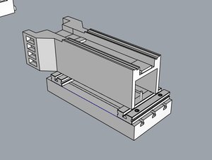

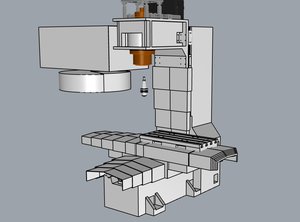

Изменений не так много. Увеличили длину станины, соответственно и толщину колонны. Набросал защиту, прикинул магазин на 12 инструментов.
4geg.JPG (9692 просмотра) <a class='original' href='./download/file.php?id=176932&sid=78487e5c5ff34095424ce20b92158415&mode=view' target=_blank>Загрузить оригинал (64.49 КБ)</a>
rfgeg.JPG (9692 просмотра) <a class='original' href='./download/file.php?id=176933&sid=78487e5c5ff34095424ce20b92158415&mode=view' target=_blank>Загрузить оригинал (67.68 КБ)</a>
111.JPG (9692 просмотра) <a class='original' href='./download/file.php?id=176934&sid=78487e5c5ff34095424ce20b92158415&mode=view' target=_blank>Загрузить оригинал (48.93 КБ)</a>
Пытаюсь продумать как это будет обрабатываться. Пара усп облегчила бы задачу.
gretgetg.JPG (9692 просмотра) <a class='original' href='./download/file.php?id=176935&sid=78487e5c5ff34095424ce20b92158415&mode=view' target=_blank>Загрузить оригинал (62.34 КБ)</a>
tertnb.JPG (9692 просмотра) <a class='original' href='./download/file.php?id=176936&sid=78487e5c5ff34095424ce20b92158415&mode=view' target=_blank>Загрузить оригинал (68.28 КБ)</a>

Сделал небольшую симуляцию защиты в солиде. Кто нибудь знает как сделать подобное в компасе?
https://youtu.be/VNV4lVLFgLA

Строим всё в компасе. В солид кое как перевел только чтобы подвигать вот так, посмотреть не цепляется ли что нибудь.
В солиде в сборке для детали можно задать ограничения, что я и сделал.
А в компасе такого нет. Сам я недавно только начал в компасе работать. Мельком посмотрел уроки, но дельного не нашел. Были какие то упоминания об анимации, может и есть смысл так сделать.

Удалось сделать симуляцию в компасе через переменные.
