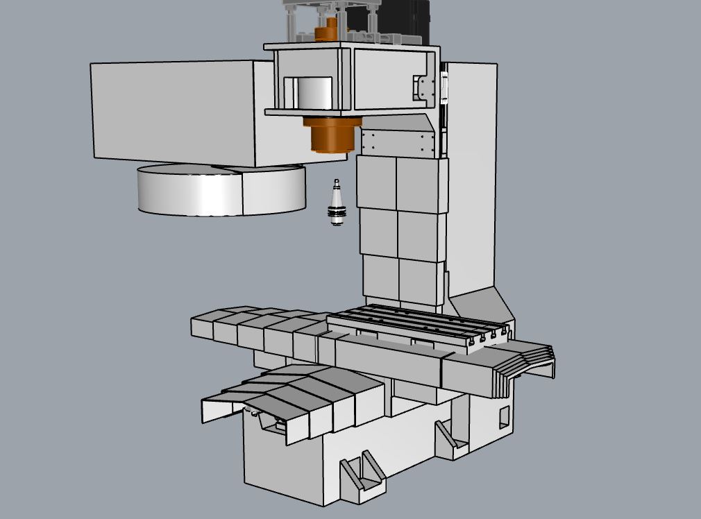

Изменений не так много. Увеличили длину станины, соответственно и толщину колонны. Набросал защиту, прикинул магазин на 12 инструментов.
4geg.JPG (9989 просмотров) <a class='original' href='./download/file.php?id=176932&mode=view' target=_blank>Загрузить оригинал (64.49 КБ)</a>
rfgeg.JPG (9989 просмотров) <a class='original' href='./download/file.php?id=176933&mode=view' target=_blank>Загрузить оригинал (67.68 КБ)</a>
111.JPG (9989 просмотров) <a class='original' href='./download/file.php?id=176934&mode=view' target=_blank>Загрузить оригинал (48.93 КБ)</a>

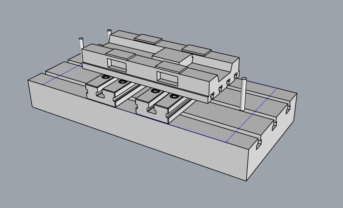

Пытаюсь продумать как это будет обрабатываться. Пара усп облегчила бы задачу.
gretgetg.JPG (9989 просмотров) <a class='original' href='./download/file.php?id=176935&mode=view' target=_blank>Загрузить оригинал (62.34 КБ)</a>
tertnb.JPG (9989 просмотров) <a class='original' href='./download/file.php?id=176936&mode=view' target=_blank>Загрузить оригинал (68.28 КБ)</a>

RNDL писал(а): ↑ Пытаюсь продумать как это будет обрабатываться. Пара усп облегчила бы задачу.
Лучше нарисуйте как подошву будете грызть ) и перпендикуляры ловить

Rionet писал(а): ↑ Лучше нарисуйте как подошву будете грызть ) и перпендикуляры ловить
Будем стараться по максимуму сами все сделать, но подошву не получится.

Re: Вертикальный по алюминию 350х200х300
Сообщение Rionet »
На безрыбье можно плунжерным фрезерованием жирную борштангу 50-80мм загонять с шагом 0.5 по Y, получается гребенка в 1-2 сотки которую уже можно потом подбить ручными методами.
Это более-менее точно, длинной фрезой нет смысла пробовать.

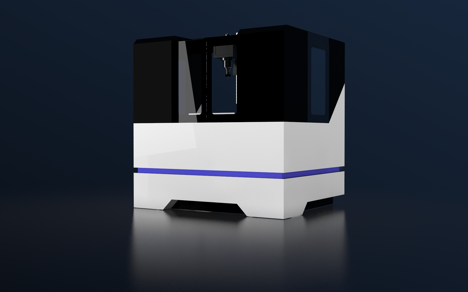

Пока коллега работает над станиной, я попробовал сделать визуализацию кабинета. Насмотрелся проектов formlab, вдохновился и решил испробовать свои силы. На скорую руку получилось так.
RENDER2 KOZHUH прямой.jpg (5992 просмотра) <a class='original' href='./download/file.php?id=194972&mode=view' target=_blank>Загрузить оригинал (557.63 КБ)</a>
RENDER2 KOZHUH.jpg (5992 просмотра) <a class='original' href='./download/file.php?id=194971&mode=view' target=_blank>Загрузить оригинал (603.26 КБ)</a>
Формлаб - компания, занимающаяся промышленным дизайном

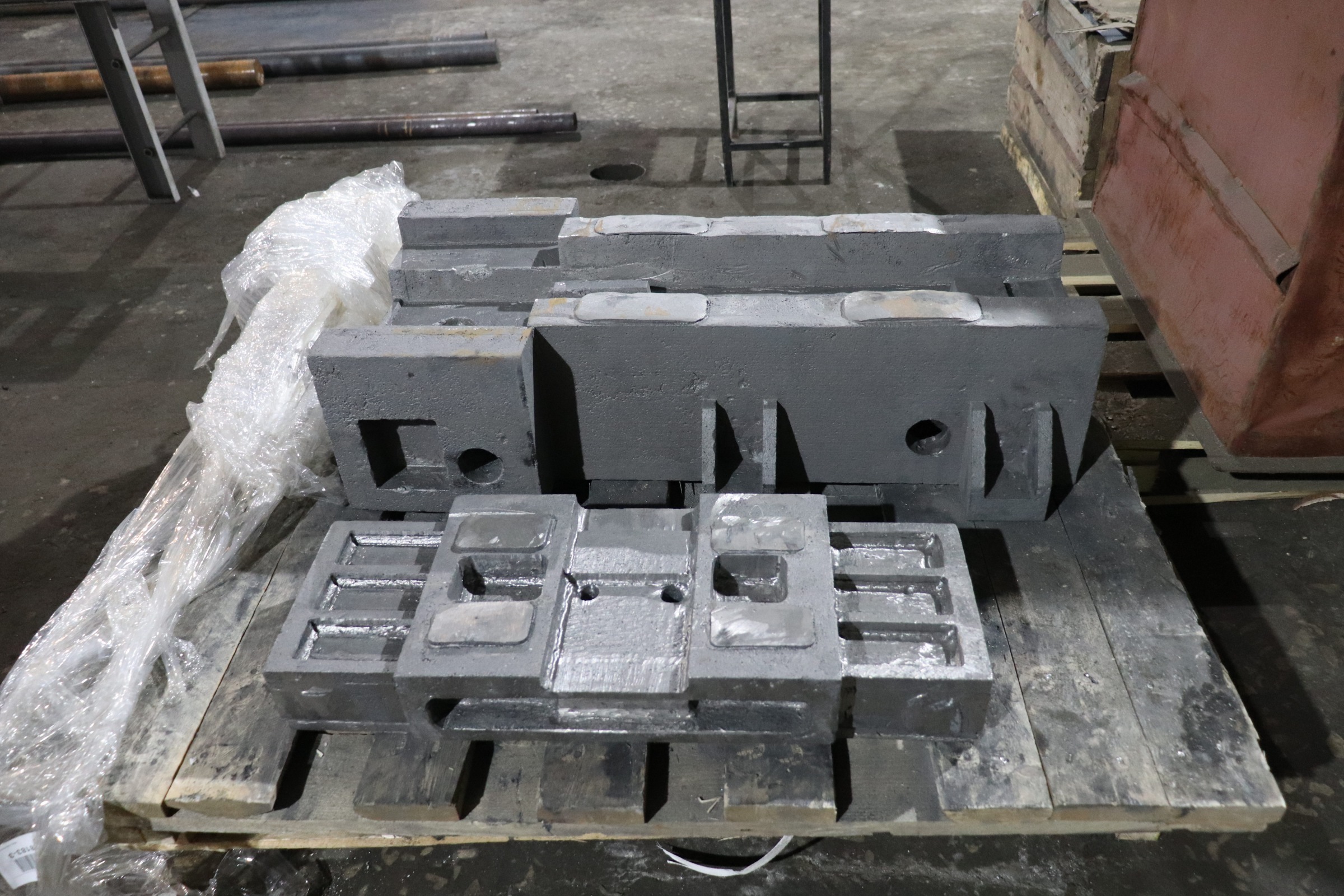

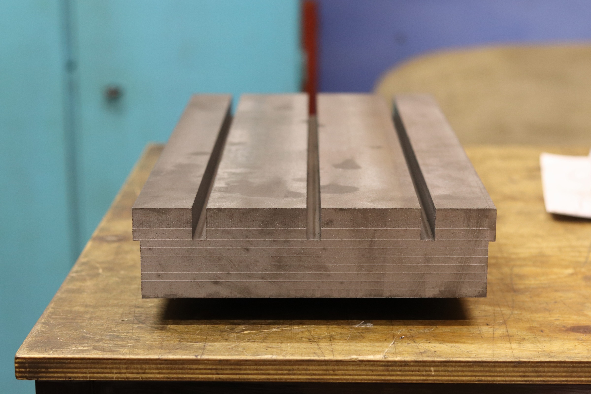

Итак, отлили пробные детали. Отфрезеровали вчерновую стол. Из видимых дефектов- проливы в некоторых местах, со стороны рёбер. Но вроде не критично.
20220203213316_IMG_1383.JPG (5233 просмотра) <a class='original' href='./download/file.php?id=201555&mode=view' target=_blank>Загрузить оригинал (565.39 КБ)</a>
20220203213154_IMG_1379.JPG (5233 просмотра) <a class='original' href='./download/file.php?id=201556&mode=view' target=_blank>Загрузить оригинал (680.43 КБ)</a>
20220203214116_IMG_1388.JPG (5233 просмотра) <a class='original' href='./download/file.php?id=201557&mode=view' target=_blank>Загрузить оригинал (970.46 КБ)</a>
