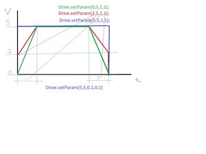

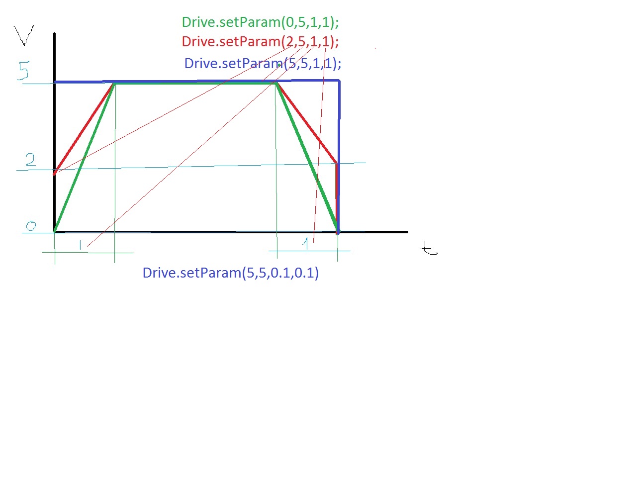

Так ускорение роли не играетaftaev писал(а):5,5,0.1,0,1 еле на слух отличается от 5,5,1,1 и не отличаетсяот 5,5,5,5
т.к. у тебя начальная скорость и максимальная одинаовы
надо чтобы первое занчение было меньше второго
вот пример:
- Зачётный участник
- Сообщения: 32902
- Репутация: 6194
- Откуда: Казахстан.
- Контактная информация:
Re: Пример как можно генерировать шаги для ШД
теперь начал понимать что цифры означают.
1е число с какой скоростью начинать стартовать
2е максимальная скорость(рабочая скорость)
3е время разгона
4е время торможения.
Почему тогда 1,100,1,1 выдает ошибку Moving parametr is wrong
3е время разгона

дома посмотрю...aftaev писал(а):Почему тогда 1,100,1,1 выдает ошибку Moving parametr is wrong
попробуй поставить не 100 а 50, и
если Drive1.setMovInc(10); то он не успеет развить скорость 100
надо примерно Drive1.setMovInc(300); или Drive1.setMovInc(1000);
Вставлю и свои 5 копеек.
Т.е. нужно показания обновлять только 24 раза в секунду - остальное не успеешь уловить.
А зачем? Глаз все равно может отследить 24 изменения (кадра ) в секунду.aftaev писал(а):выводить на экран позицию оси в мм в реалтайме наверно не получится
Сейчас,aftaev писал(а):Bender, можно сделать что функция возвращала коды ошибок, а то не понятно какой параметр завышен
ошибка если максимальная скорость меньше начальной
ошибка если максимальная скорость меньше либо равна нулю
ошибка если начальная скорость меньше нуля
ошибка если время разгона или торможение меньше нуля
А если максимальная скорость задана больше максимально возможной, то будет установлена максимально возможная.
+ обновил расчёт скорости
