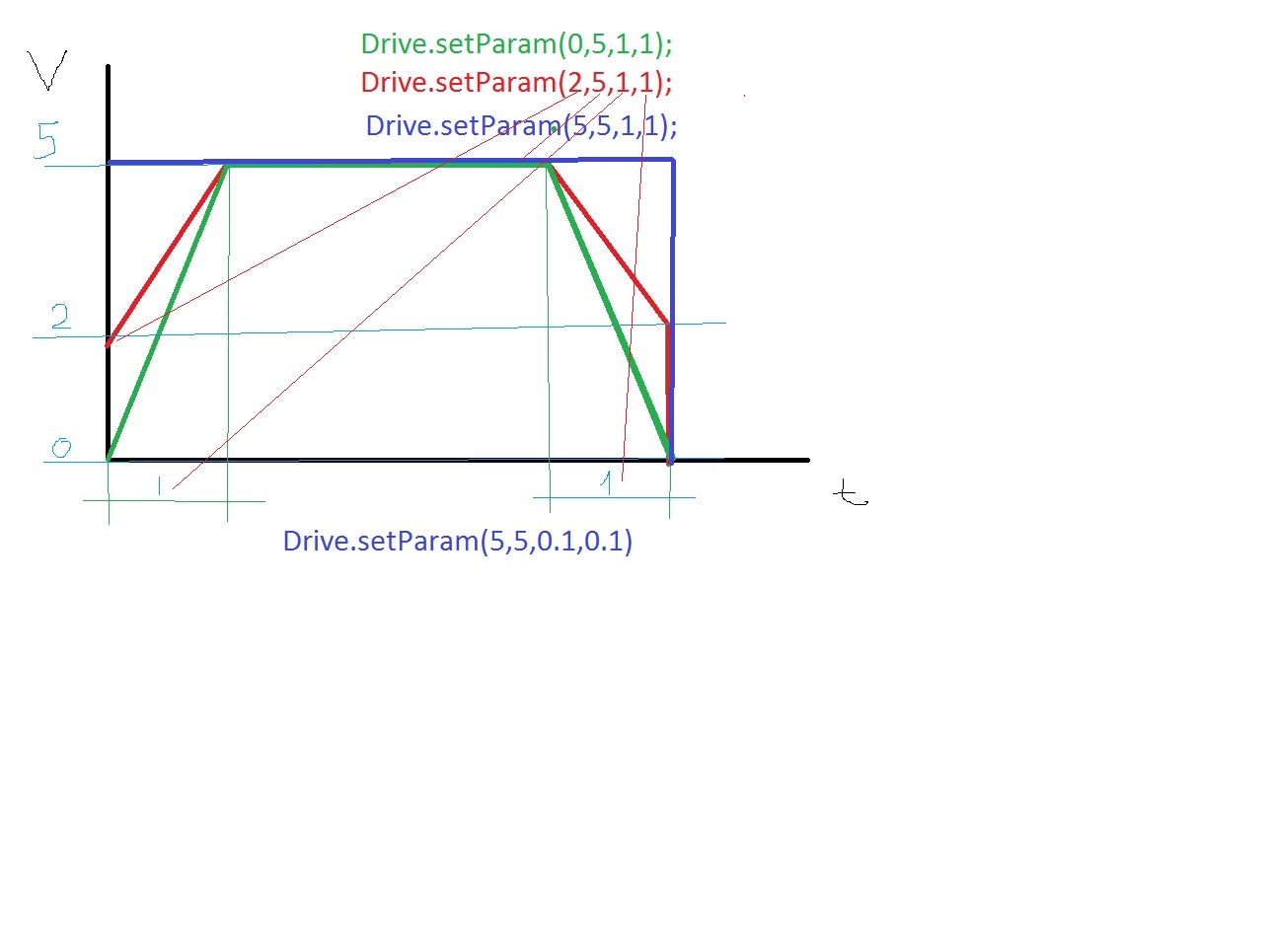

aftaev писал(а):5,5,0.1,0,1 еле на слух отличается от 5,5,1,1 и не отличаетсяот 5,5,5,5
Так ускорение роли не играет
т.к. у тебя начальная скорость и максимальная одинаовы
надо чтобы первое занчение было меньше второго
вот пример:
setParam.jpg (3775 просмотров) <a class='original' href='./download/file.php?id=10894&sid=085609188cbee153062e7bc70c336051&mode=view' target=_blank>Загрузить оригинал (98 КБ)</a>
Re: Пример как можно генерировать шаги для ШД
теперь начал понимать что цифры означают.
1е число с какой скоростью начинать стартовать
2е максимальная скорость(рабочая скорость)
3е время разгона
4е время торможения.
Почему тогда 1,100,1,1 выдает ошибку Moving parametr is wrong :thinking:

aftaev писал(а):Почему тогда 1,100,1,1 выдает ошибку Moving parametr is wrong
дома посмотрю...
попробуй поставить не 100 а 50, и
если Drive1.setMovInc(10); то он не успеет развить скорость 100
надо примерно Drive1.setMovInc(300); или Drive1.setMovInc(1000);

Сейчас,
ошибка если максимальная скорость меньше начальной
ошибка если максимальная скорость меньше либо равна нулю
ошибка если начальная скорость меньше нуля
ошибка если время разгона или торможение меньше нуля
А если максимальная скорость задана больше максимально возможной, то будет установлена максимально возможная.
+ обновил расчёт скорости

ukr-sasha писал(а):Можно послать на экран информацию, в то же время продолжая движение?
Вот когда шлем информацию на экран это занимает время. Чтобы послать 10 символов нужно нужно 15584 мкс или 15мс. TFT экраны это не семигментные индикаторы которые постоянно нужно прорисовывать. Пока идет пересылка на экран шаги кто генерить будет :)
UAVpilot писал(а): Чтоб выводить не останавливаясь надо для вывода на экран использовать как минимум аппаратный интерфейс (SPI?)
А у кого он есть. Наверно есть у СТМ32
Serg-tmn писал(а):А что, там работа по прерываниям невозможна в принципе?
Что можно http://arduino.ru/Reference
Прерывания http://arduino.ru/Tutorial/Arduino_Interrupts
