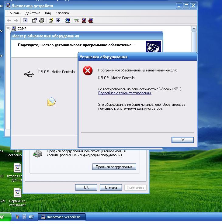

драйвер на КФЛОП установить не вышло. Впервые попадается така надпись.
Буду разбираться

Re: Подключение KFLOP + DRO + scale( линейки) + Mach3
С драйвером разобрался, установился.
Мой компьютер - Правый клик - Свойства - Оборудование - Подписывание драйверов

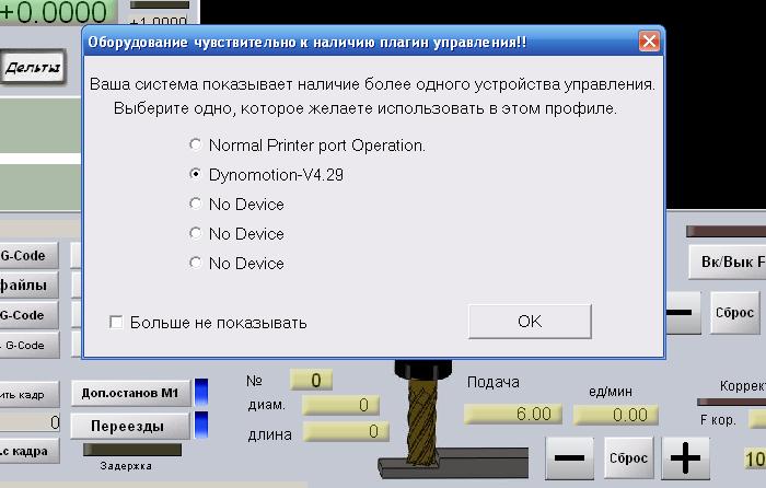

При запуске Мача выдало
кфоп жоопа0.JPG (4999 просмотров) <a class='original' href='./download/file.php?id=10031&mode=view' target=_blank>Загрузить оригинал (49.6 КБ)</a>
Выбрал 4.29 версию

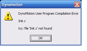

Выдало

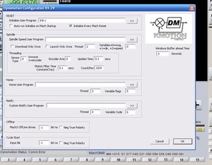

Видать нужно что то прописать в настройках плагина :thinking:
А где этот Init.c лежит?
Nick писал(а):А где этот Init.c лежит?
сейчас отогреюсь :beer_blow: пойду искать. Холодно возле станка
Дал поиск файла Init.c по всему компу, данный файл не найден. В Мануале KFlopManual.pdf про это ничего не нашел.
ПРобовал снимать галки, убирать init.c из строчки все равно ошибка вылазка.
Сообщение ukr-sasha »
Саша посмотри скрин, что я давал в теме на Чипмакере. Там все есть.
С этим стало понятно, но вроде неправильно распаял мне нужно чтобы в Маче пины моторов остались как есть http://www.chipmaker.ru/topic/95545/pag ... p__1546416
