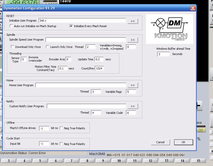

Видать нужно что то прописать в настройках плагина :thinking:
кфоп жоопа3.JPG (4964 просмотра) <a class='original' href='./download/file.php?id=10033&mode=view' target=_blank>Загрузить оригинал (82.78 КБ)</a>
Re: Подключение KFLOP + DRO + scale( линейки) + Mach3
А где этот Init.c лежит?

Дал поиск файла Init.c по всему компу, данный файл не найден. В Мануале KFlopManual.pdf про это ничего не нашел.
ПРобовал снимать галки, убирать init.c из строчки все равно ошибка вылазка.

Саша посмотри скрин, что я давал в теме на Чипмакере. Там все есть.
С этим стало понятно, но вроде неправильно распаял мне нужно чтобы в Маче пины моторов остались как есть http://www.chipmaker.ru/topic/95545/pag ... p__1546416
