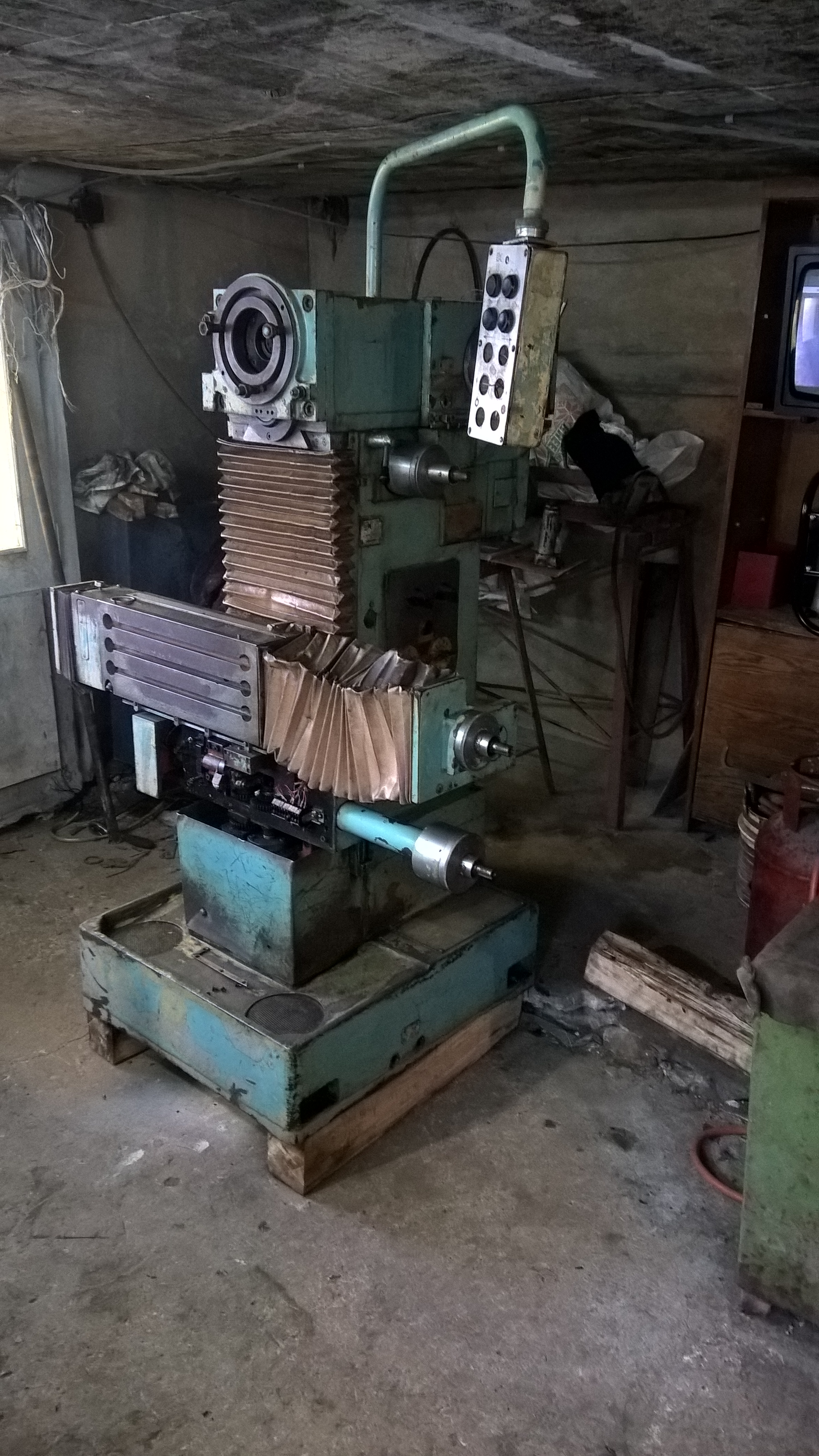

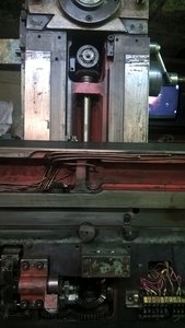

Приветствую, имеется также 6Б75ВФ1 розбираю, отчищаю от 2-ох слоев краски, но розграблен по електрической части ничего нет, ел..шкафа нет, присуствует только пульт с кнопками, насколько я понимаю стоит двигатель подач постоянного тока-напряжения! теперь вопрос, какую плату поставить чтобы можно было обороты регулировать как на ускореных, так и на медленных подачах? тоисть как в оригинальной комплектации стоят 2-ва резисторных потенциометра которыми осуществляется регулировка оборотов!. Буду оч признателен эсли у кого эсть видео роботы станка с пульта, кнопок, на что какие кнопки действуют!
Общ вид (2896 просмотров) <a class='original' href='./download/file.php?id=159554&mode=view' target=_blank>Загрузить оригинал (3.22 МБ)</a>
Общ вид
В процесе розборки (2896 просмотров) <a class='original' href='./download/file.php?id=159555&mode=view' target=_blank>Загрузить оригинал (3.02 МБ)</a>
В процесе розборки

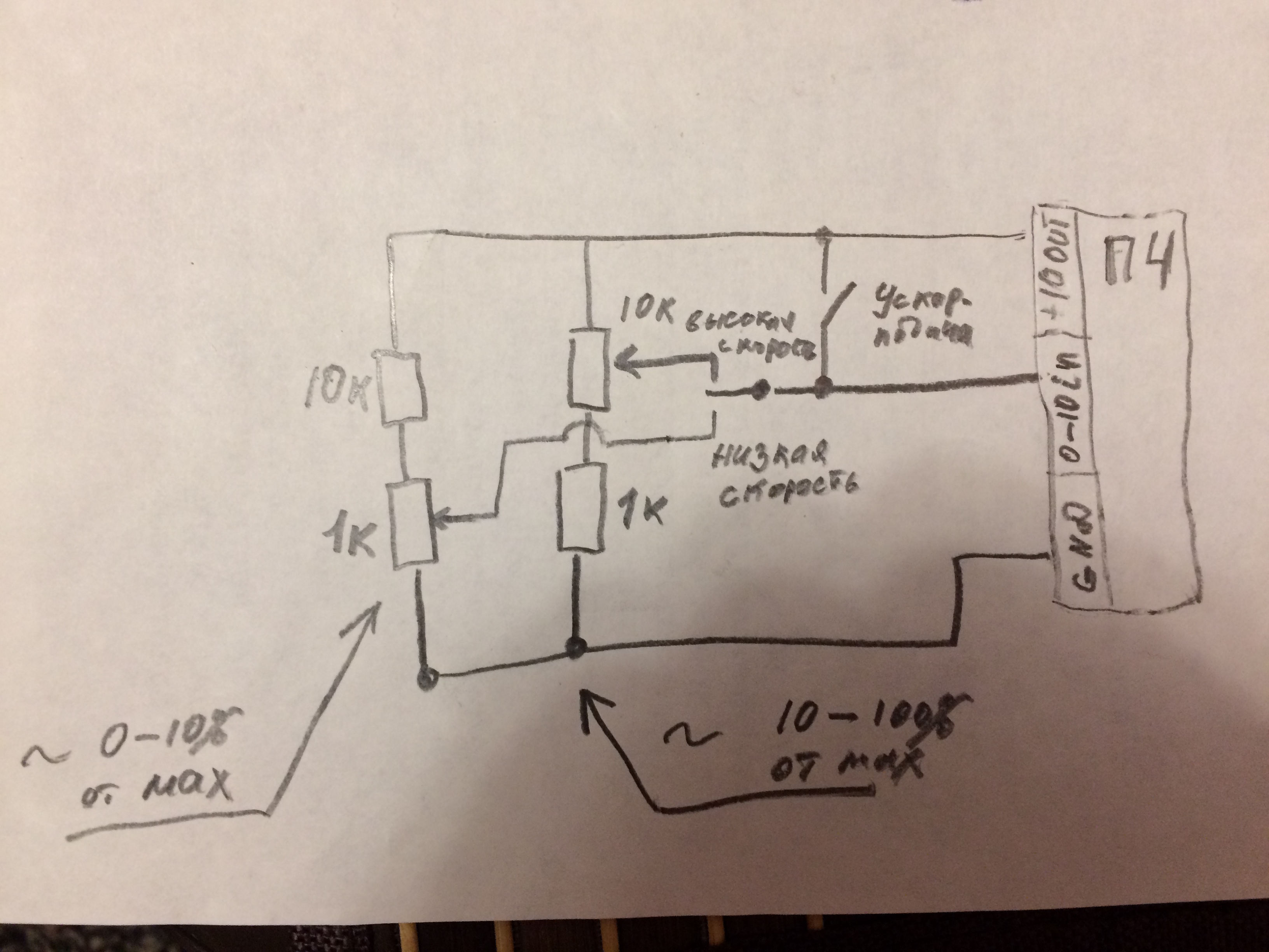

Да в общем-то все весьма просто устроено...
На площадке управления (на колонне) есть два потенциометра, регулирующих скорость подачи, между ними переключатель, выбирающий либо один потенциометр, либо другой.
По памяти один обеспечивает подачи в диапазоне от 10 до 60 мм/мин, второй от 60 до 900.
нажимаем кнопку требуемого направления подачи на пульте, стол или шпиндельная бабка начинает ехать с выбранной скоростью.
Если в этот момент нажать кнопку ускоренной подачи, то получаем движение со скоростью 1200 мм/мин.
Если кнопку отпустить - скорость падает до установленной потенциометром.
Нажимаем кнопку запуска шпинделя на пульте, срабатывает пускатель в электрощите, после чего становится возможным запустить насос СОЖ, а так же поворотом выключателя на площадке управления на колонне включить вращение шпинделя по часовой или против часовой.

Насколько я понимаю, если выкидываем родной движок постоянного тока и ставим асинхронник с частотником, то и два режима выбора скорости становятся не нужными.
Остается одна крутилка (потенциометр, подключенный к частотнику), которым и регулируется скорость подачи от минимальной до максимальной.

А ежели в параллель потенциометру подключить кнопку(подавая тем самым 10В напрямую на ПЧ минуя переменник) то сразу и ускоренная подача появиться.....

Теоретически то да! но в таком случае с частотником можно будет регулировать только один режим скорости! поетому хотелось бы глянуть как работает подача ускореных и медленных перемещений!
Re: Фрезерный 6Б75В
Frezchik писал(а):но в таком случае с частотником можно будет регулировать только один режим скорости!
Это какой такой один режим? Частотником можно задать обороты асинхронного мотора от 0 до превышающий номинальные в разы. Если взять асинхроник на 1500об/мин то вращать его получится почти от нуля до 5000 об/мин.
А задавать обороты можно или с панели на частотнике или если нужно ступени, подключить к нему галетный переключатель с кучкой резисторов.
Лично я бы этот станок сразу на ЧПУ переделывал :)

Frezchik писал(а):Теоретически то да! но в таком случае с частотником можно будет регулировать только один режим скорости! поетому хотелось бы глянуть как работает подача ускореных и медленных перемещений!
что значит один режим скорости?
Эти два режима - заморочки только родного блока управления приводом подач.
Ставим новый привод, с ним новый частотник - и у нас будет единый диапазон подач, от минимальной до максимальной.
Если запаралелить кнопку с потенциометром, как советует Слава - то и ускоренные появятся.
Если бы у меня все не работало изначально, я бы наверно так и попробовал сделать...
В таком случае вся схема электроники строилась бы на на двух (трех) частотниках и все...
Родной же шкаф уж больно громоздкий...
Подача родных перемещений работает как я и писал - выбираем диапазон (10-60 или 60-900), жмем кнопку нужного направления - начинает ехать с выбранной скоростью. Если при этом нажать и удерживать кнопку ускоренной подачи, то разгоняется до 1200 мм/мин, отпускаем кнопку - падает до прежней скорости.

еще раз - ускорение происходит на любом диапазоне, т.е. неважно, какой из 2-х диапазонов активен в данный момент - жмем кнопку ускоренной подачи - получаем движение со скоростью ускоренной подачи.
отпускаем кнопку - движение продолжается с прежней скоростью.
Ускоренная подача никак не связана с диапазонами рабочих подач.
А о двух частотниках я говорил, имея ввиду частотник на главный двигатель и частотник на асинхронник на подачу.
Можно еще и на насос СОЖ поставить, тогда будет 3 ЧП.
В случае с асинхронником вместо родного движка подач убираются два диапазона и остается один, от 0 об/мин до максимума.

Frezchik писал(а):Но да)) но я имел в виду один диапазон оборотов! тоисть, либо на ускоренные перемещение настроить, либо на медленные подачи обработки!
У частотников обороты задаются аналоговым заданием(подстроечный резистор) или есть еще доп. входы на пред. установленные обороты. 4 ре входа позволяют задавать что то 16 скоростей. Частотник позволит плавно регулировать обороты подачи и при необходимости ускоренные.
Re: Фрезерный 6Б75В
Frezchik писал(а):Тоисть вы имея в виду, ускоренная подача вообще не свзана с потенциометрами и на ускореных не регулируется обороты?
Подаешь на вход частоника 10в, он крутиться на максимуме. Подаешь 5в, крутиться на половину. Потенциметр просто делит напряжение. Замкни потенциометр, и частотник будет на макс. оборотах вращаться. Убираешь перемычку, будет вращаться на малых оборотах.

Сюдой гляди-
IMG_2163.JPG (2666 просмотров) <a class='original' href='./download/file.php?id=159582&mode=view' target=_blank>Загрузить оригинал (1.13 МБ)</a>
а то разговоров на пару дней, а все бестолку.........
