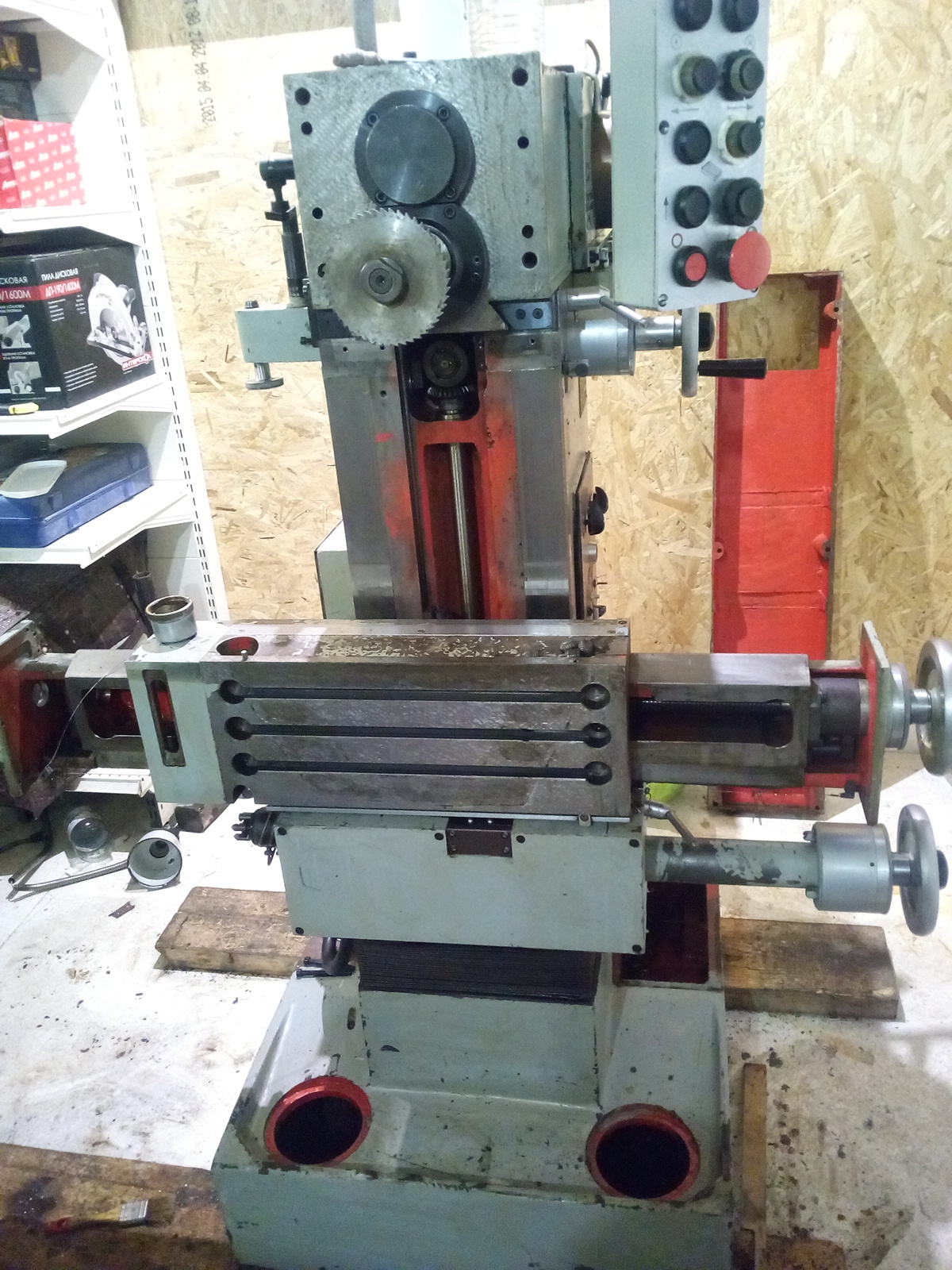

Привет всем трудящимся, профессионалам и просто интересующимся.
Недавно совершенно неожиданно получил предложение о покупке универсально-фрезерного станка 6Б75В, одесского завода.
Съездил-посмотрел, внешне станок понравился. Подергали рычажки, подачи подаются, ускореные ускоряются, обороты крутятся, насос СОЖ по звуку работает и т.д.
К станку шла ВФГ, серьга хобота, горизонтальный стол и несколько ушатаных фрез...
Подумал пару дней, почитал отзывы и характеристики станка и решил таки брать...
Вот вчера привез аппарат в мастерскую, поставил на место и пока занимаюсь отмыванием-отчищением)
IMG_20190215_174628.jpg (22530 просмотров) <a class='original' href='./download/file.php?id=157144&mode=view' target=_blank>Загрузить оригинал (870.78 КБ)</a>
Пока все нравится - все подачи ходят плавно, люфтов на ощупь не нашел, на направляшках следы заводской обработки - в общем, станок в неплохом состоянии.
Пытаюсь разобраться со смазкой станка, дабы залить маслице и попробовать запустить зверька.
Прошу подсказать пару моментов, кто в курсе...
На станке, насколько я понял из описания в паспорте, три емкости, куда заливается масло.
Это шпиндельная бабка, суппорт и редуктор подач.
Куда лить в бабку, как контролировать уровень и работу насоса вроде разобрался.
С суппортом тоже более-менее понятно, единственно, сломана ручка ручного насоса, надо будет или покупать или делать новую...

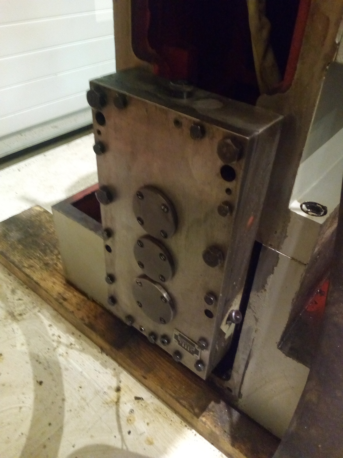

IMG_20190215_174751.jpg (22530 просмотров) <a class='original' href='./download/file.php?id=157145&mode=view' target=_blank>Загрузить оригинал (809.85 КБ)</a>
А вот с редуктором что-то подзавис...

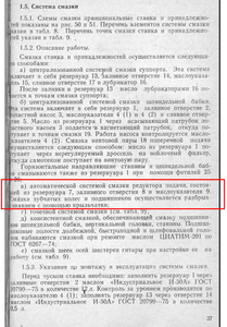

В паспорте написано вот что:
2019-02-15_180700.png (22530 просмотров) <a class='original' href='./download/file.php?id=157148&mode=view' target=_blank>Загрузить оригинал (578.09 КБ)</a>

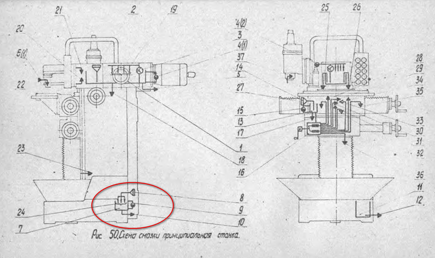

Нарисовано там вот что:
2019-02-15_180738.png (22530 просмотров) <a class='original' href='./download/file.php?id=157149&mode=view' target=_blank>Загрузить оригинал (1014.31 КБ)</a>
...а на деле у меня вот так:
IMG_20190215_174646.jpg (22530 просмотров) <a class='original' href='./download/file.php?id=157147&mode=view' target=_blank>Загрузить оригинал (729.43 КБ)</a>

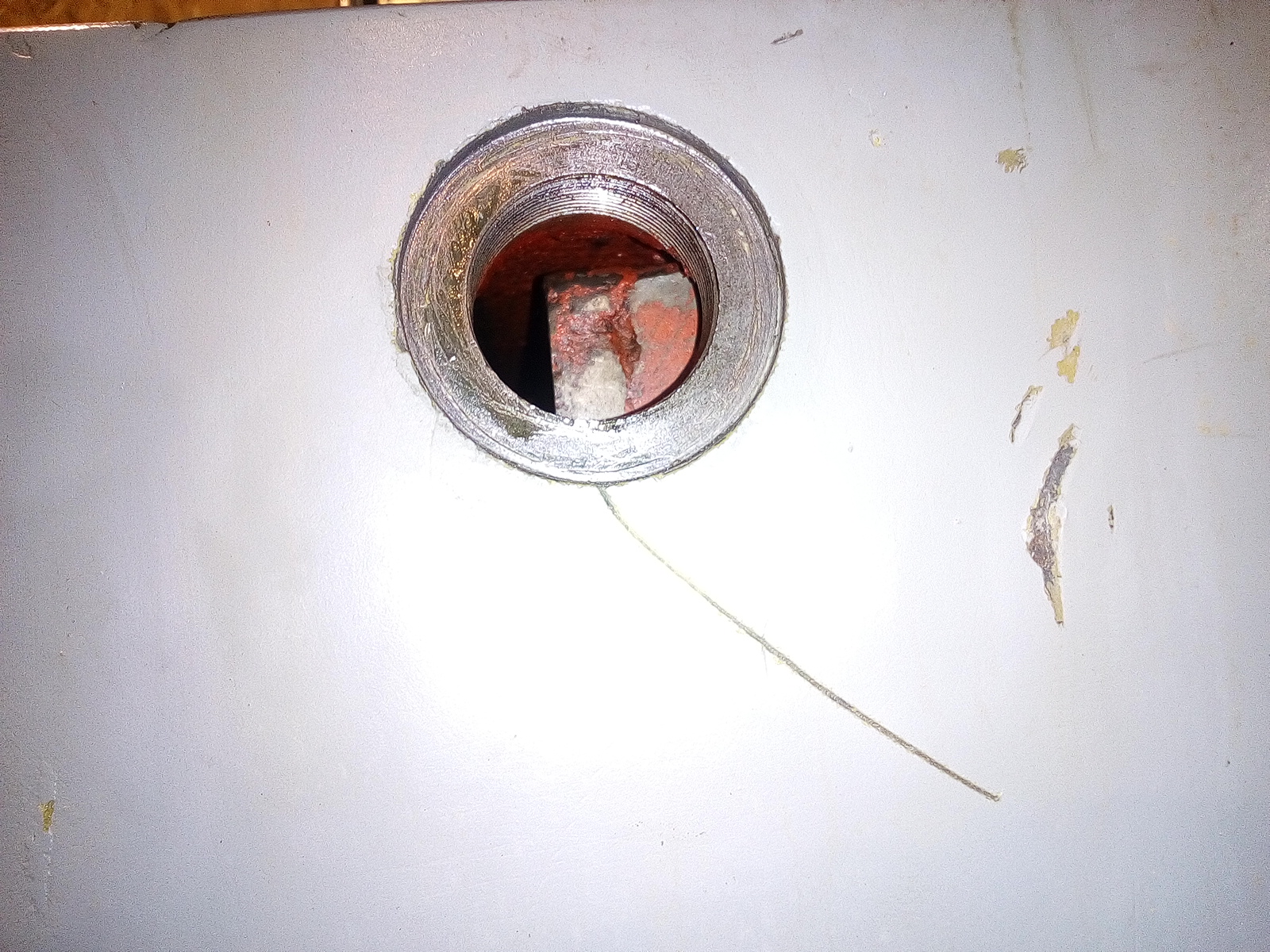

Т.е. сливную пробку вроде как вижу, а вот глазка уровня масла нет - вместо него щуп.
И нет заливного отверстия, только сапун вроде бы сверху, но там отверстие под резьбу М6, вряд ли предполагается через него заливать маслице...
В связи с чем вопрос - как правильно заправлять редуктор?

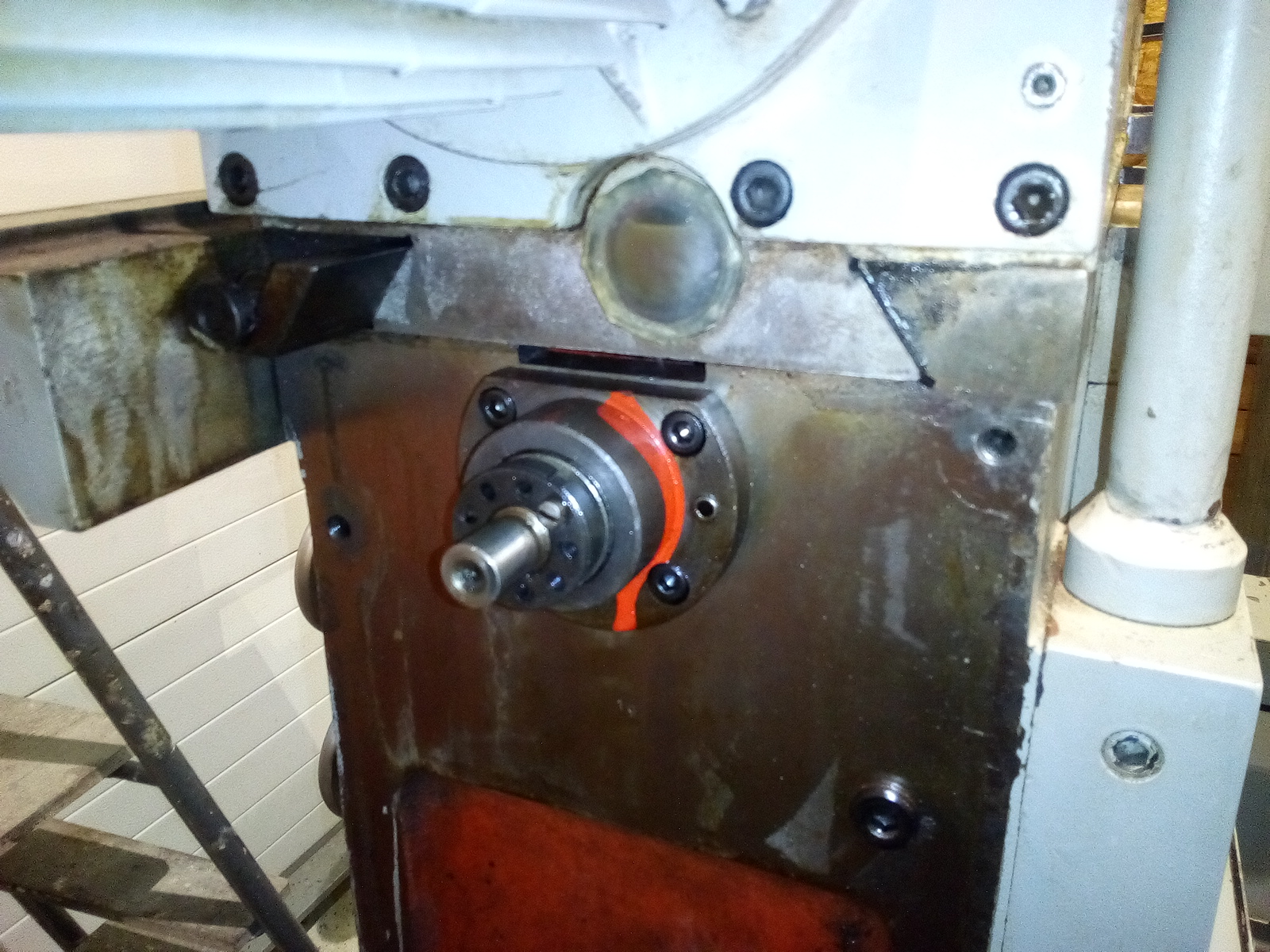

Еще вопрос - на самом верху станины (колонны), под направляющими шпиндельной бабки, есть еще одна пробочка:
IMG_20190215_174724.jpg (22530 просмотров) <a class='original' href='./download/file.php?id=157150&mode=view' target=_blank>Загрузить оригинал (743.93 КБ)</a>
Открутил ее, оттуда вытекло немного масла, видимо остатки.
Что это за заправочная емкость?
В паспорте о ней вроде как ничего не сказано...

В общем, залил в редуктор через верхнее отверстие, куда пробка-сапун вкручивается, вполне нормально получается, зря я на мелкую дырочку грешил)

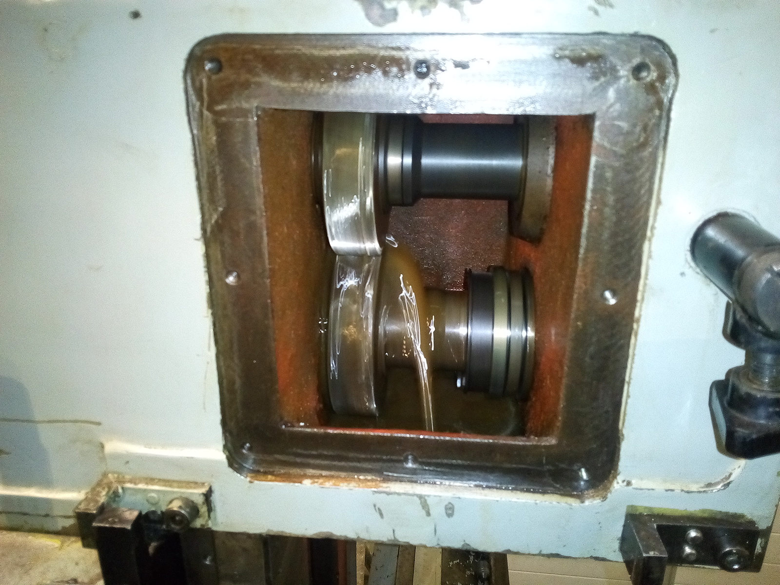

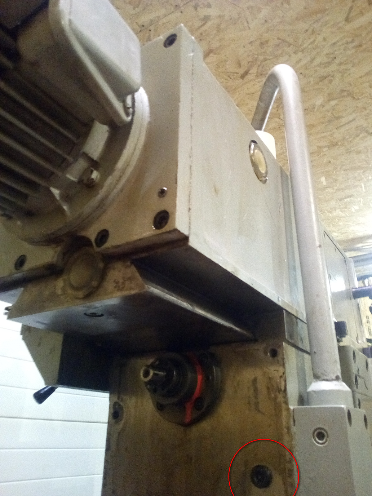

Но вот что-то не увидел ничего в окошке контроля работы маслянного насоса шпиндельной бабки....
Я так понимаю, при работе главного привода насос должен качать масло?
Что при этом должно быть видно в верхнем окошке? Капли, струю, брызги?

Umnik писал(а):Что при этом должно быть видно в верхнем окошке? Капли, струю, брызги?
Обычно в эти окна направляется одна из трубок подачи масла, соответственно в окно бьет струйка и стекает. Возможно эта трубка просто забита или ее отвернули куда... Крышка открывается? Глянуть лучше, чтоб не спалить чего...

N1X писал(а):Обычно в эти окна направляется одна из трубок подачи масла, соответственно в окно бьет струйка и стекает. Возможно эта трубка просто забита или ее отвернули куда... Крышка открывается? Глянуть лучше, чтоб не спалить чего...
Стеклышко выкручивал, когда чистаил, вроде не заметил трубок никаких за ним...
Сверху крышечка есть, закрывает прямоугольное отверстие, завтра попробую через него посмотреть...
Еще момент может быть, что я просто масла не долил...
В паспорте написано аж 12 л. в бабку надо заливать, я чет засомневался и ливанул пока литра 4, наверно.
Нижнее смотровое окно полностью скрылось, т.е. уровень масла выше него.
Не ошибка ли в паспорте по кол-ву масла?
Какой должен быть уровень по хорошему?

Нашел этот отдельный резервуар, куда наливается масло для смазки предшпинделльных косозубых шестерен:
IMG_20190216_110133.jpg (22237 просмотров) <a class='original' href='./download/file.php?id=157192&mode=view' target=_blank>Загрузить оригинал (1.03 МБ)</a>
IMG_20190216_110111.jpg (22237 просмотров) <a class='original' href='./download/file.php?id=157188&mode=view' target=_blank>Загрузить оригинал (885.24 КБ)</a>
У него свои заливное и сливное отверстия, смазываются шестерни просто разбрызгаванием, очевидно...

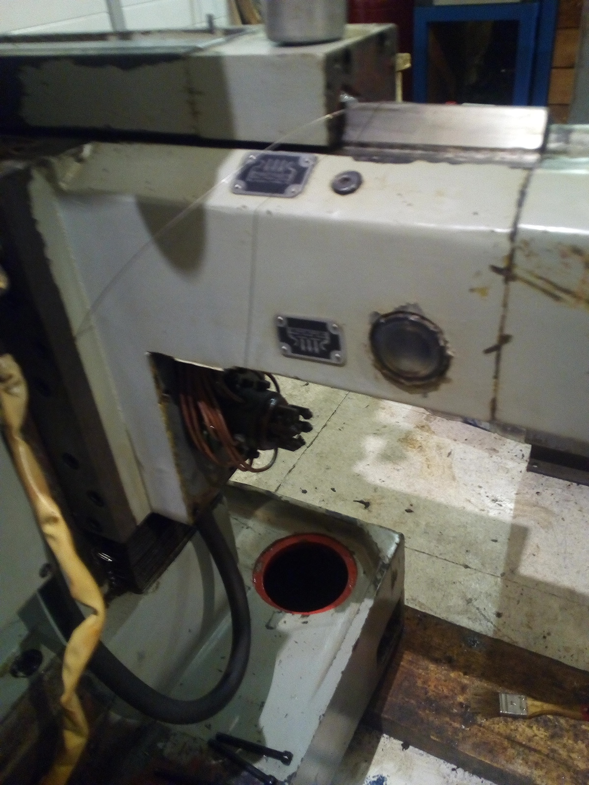

А в глазке никаких трубок нет, рядом с ним тоже:
IMG_20190216_110210.jpg (22237 просмотров) <a class='original' href='./download/file.php?id=157189&mode=view' target=_blank>Загрузить оригинал (963.7 КБ)</a>
Если верить поправкам об изменении системы смазки, никакого насоса в шпиндельной бабке нет, я так понимаю?
И смазывание происходит разбрызгиванием теми самыми тестолитовыми шестернями?..
Значит, в глазок контрольный ничего и не должно быть видно?

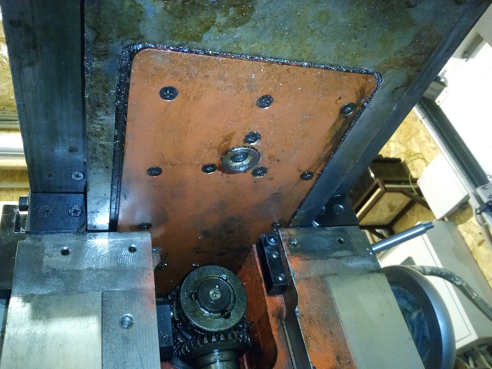

осталось разобраться, что это за штуковина с задней стороны колонны под горизонтальными направляющими:
IMG_20190216_110329.jpg (22237 просмотров) <a class='original' href='./download/file.php?id=157190&mode=view' target=_blank>Загрузить оригинал (890.74 КБ)</a>
И почему у не сливное отверстие есть, масло там вроде как было, а заливного нет.....
niksooon
Сообщения: 2008
Репутация: 1207
Откуда: Кашира
Re: Фрезерный 6Б75В
Сообщение niksooon »
Полагаю что это резервуар куда сливается "отработка" .... заправлять его не надо,а вот периодически опорожнять видимо приходиться..........(если я правильно понял об чем собственна речь идет)

а может и так...
у тебя есть что-то подобное?
niksooon
Сообщения: 2008
Репутация: 1207
Откуда: Кашира
Re: Фрезерный 6Б75В
на моем совершенно по другому сделано -в поддоне насос стоит и масло гоняет по кругу, а у тебя надо понимать все что стекает с ластохвостов и прочих направляек скапливается в поддоне и подлежит утилизации.............
Umnik
Сообщения: 2344
Репутация: 2153
Настоящее имя: Георгий
Откуда: Калуга
Re: Фрезерный 6Б75В
Сообщение Umnik »
В паспорте есть упоминание, что направляющие бабки смазываются через фитильки за счет капилярного эффекта....
А вот про емкость, куда стекает отработка ничего нет((
