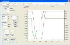

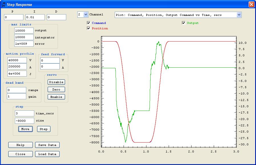

И как это проверить? У него вроде как есть свой осцил мож по ним как то:

С этого можно начать.
Хотя, судя по этому скрину, нужно, чтобы к нему command приходил в виде S разгона, а сама плата ничего такого не делает.

а кто тогда этот красный график рисует?Nick писал(а):чтобы к нему command приходил в виде S разгона

Там под красным гафиком должен быть синий - это команда, а красный поверх него рисует KFlop, это реальное положение. И т.к. графики совпадают, то KFlop тупо делает то, что ему скажут. И кстати, тут на графике нарисовано положение, а оно и c V-разгоном будет ка S функция...
В общем, надо будет на твоей плате смотреть, а то хрен знает, что они тут тестируют

если это реальное то там видны изгибы иль я чет не догоняюNick писал(а):а красный поверх него рисует KFlop, это реальное положение

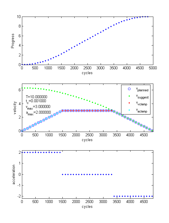

Вот тут тоже есть изгибы.
Но как и там это изгибы в графике положения (1), при этом график скорости (разгона) остается прямым (2), а график ускорения - так вообще скачкообразный (3).
