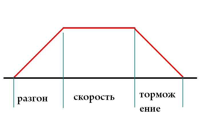

Так как на данном форуме больше шастает спецов по ЕМС2 поспрашаем здесь :)
Что такое S-разгон/торможение малость описано здесь в картинках http://www.chipmaker.ru/topic/81477/pag ... p__1395874
Возможно ли такое на ЕМС2 :thinking:

не совсем понятно, это графики ускорения, скорости или перемещения?

это графики скорости.. Раньше в документации к приводам писали и рисовали их. Трапецеидальная форма говорит об ускорении (торможении). Посмотреть получившийся изходя из настроек график в EMC можно халскопом), а настроить его можно исходя из параметра ускорения для конкретной оси и настроек пид.
Вообще где то на просторах linuxcnc.org я натыкался на возможность создания сложной кривой скорости ... (0до 500 оборотов идет одно ускорение\торможение, а от 500 до 3000 другое)

PKM писал(а):не совсем понятно, это графики ускорения, скорости или перемещения?
это график разгона и торможения оси.

Dmaster писал(а):это графики скорости..
это график настройки разгона и торможения оси. В Маче можно только задать ускорение и график рисуется с "острыми" углами.
В ЕМС что видел это только что задается ускорение то есть так же как в Маче :wik:
Более детальное настройку ускорения где искать?

По моему надуманная проблема. На приведенной ссылке график скоростей по одной оси. При расчете скоростей на траектории движения ЕМС учитывает заданное максимальное ускорение. А в точке с острым перегибом оно (ускорение) явно превышает допустимый предел. Не может планировщик траектории это не заметить. Там и будет S образный переход скоростей. А исправить внешним контроллером уже ничего невозможно. Правильно нужно задавать начальные пределы ускорений.

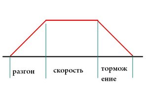

Dmaster писал(а):А вот и нет. это график скорости!
Мач что то не открывает это окно с настройками двига там примерно так график:
График.JPG (4389 просмотров) <a class='original' href='./download/file.php?id=8223&mode=view' target=_blank>Загрузить оригинал (21.36 КБ)</a>
