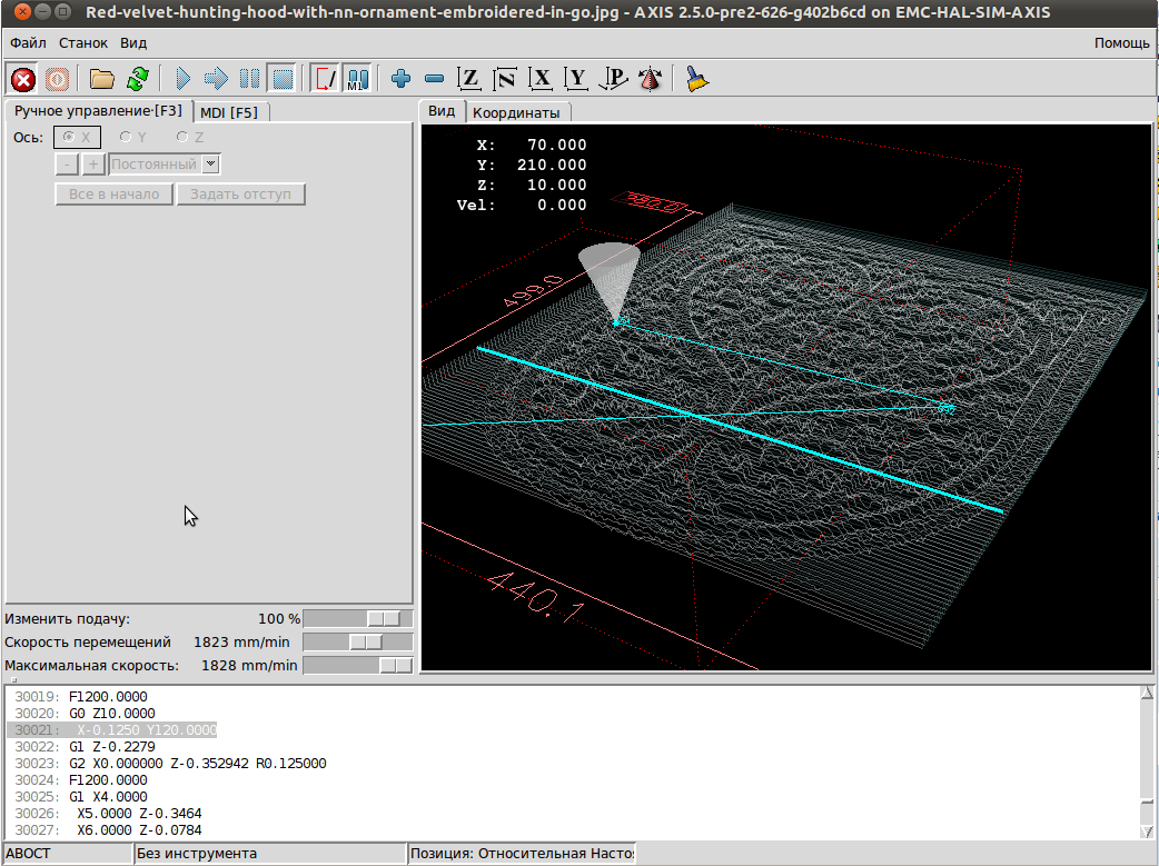

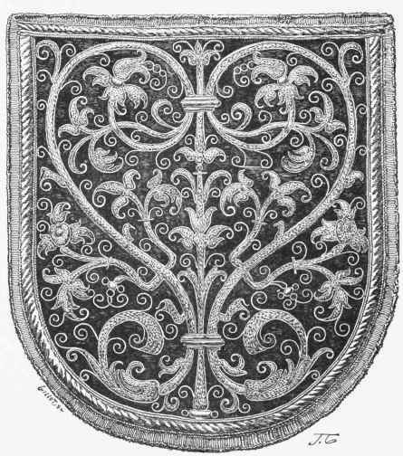

Попробуй тогда для начала вырезать какой-нибудь орнамент. Ищешь в сети изображение, и переводишь его в Gкод при помощи image to gcode:
Например берешь вот такой красивый орнамент:
Red-velvet-hunting-hood-with-nn-ornament-embroidered-in-go.jpg (6839 просмотров) <a class='original' href='./download/file.php?id=6497&sid=7841e1512b7ec7e8d838bb90fe4e95d8&mode=view' target=_blank>Загрузить оригинал (48.25 КБ)</a>
и режешь:
3d to linuxcnc.png (6839 просмотров) <a class='original' href='./download/file.php?id=6498&sid=7841e1512b7ec7e8d838bb90fe4e95d8&mode=view' target=_blank>Загрузить оригинал (145.88 КБ)</a>
Только лучше найди орнамент по-четче, без шумов.

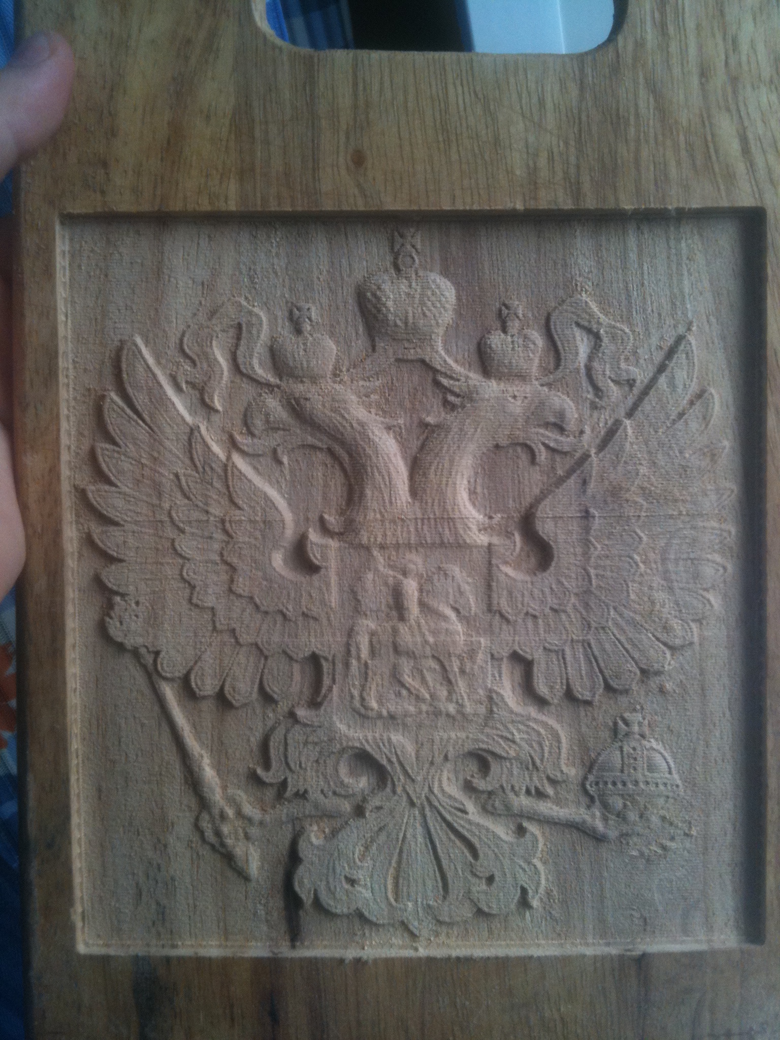

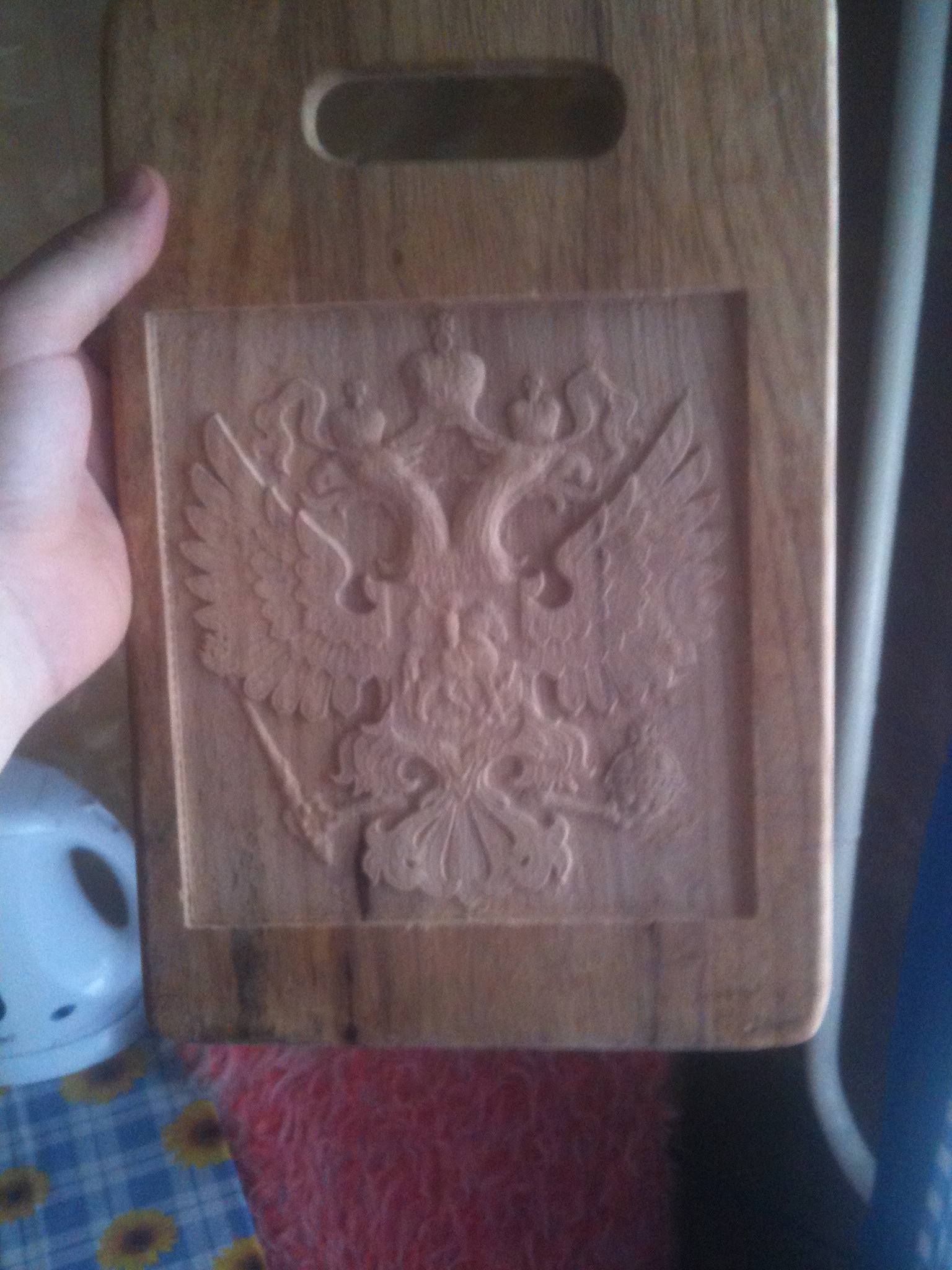

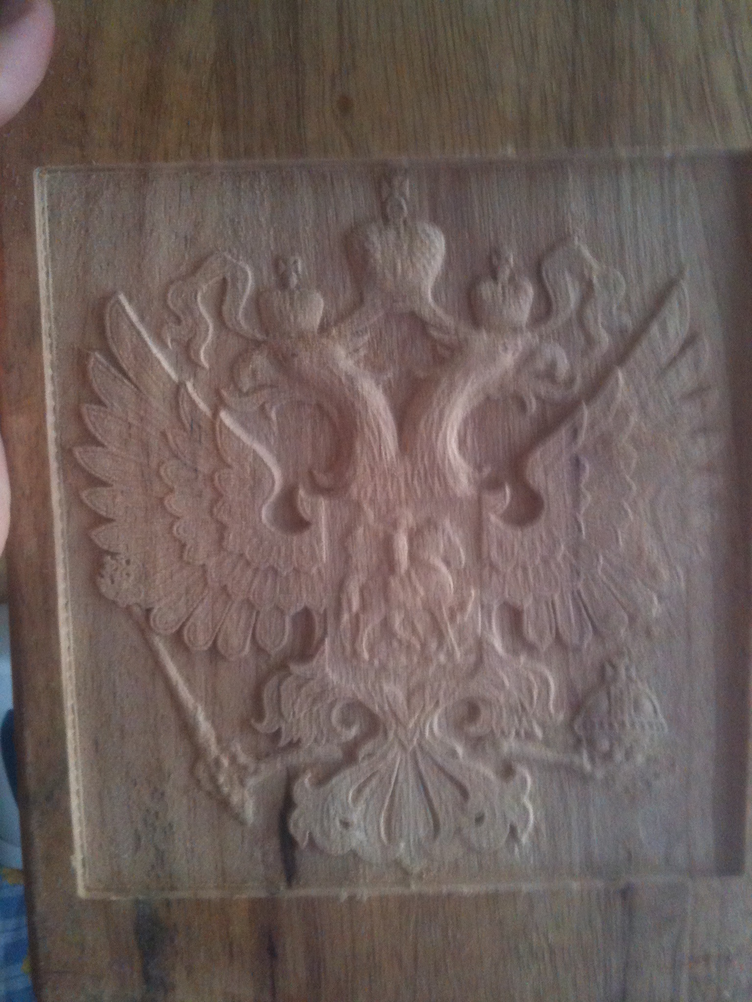

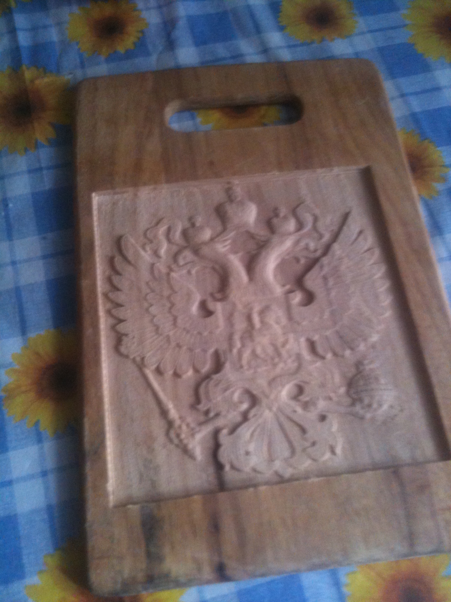

Тем временем получил такой результат на кухонной доске:
IMG_0614.JPG (6819 просмотров) <a class='original' href='./download/file.php?id=6636&sid=7841e1512b7ec7e8d838bb90fe4e95d8&mode=view' target=_blank>Загрузить оригинал (1.19 МБ)</a>
IMG_0615.JPG (6819 просмотров) <a class='original' href='./download/file.php?id=6637&sid=7841e1512b7ec7e8d838bb90fe4e95d8&mode=view' target=_blank>Загрузить оригинал (1.18 МБ)</a>
IMG_0616.JPG (6819 просмотров) <a class='original' href='./download/file.php?id=6638&sid=7841e1512b7ec7e8d838bb90fe4e95d8&mode=view' target=_blank>Загрузить оригинал (1.2 МБ)</a>
IMG_0617.JPG (6819 просмотров) <a class='original' href='./download/file.php?id=6639&sid=7841e1512b7ec7e8d838bb90fe4e95d8&mode=view' target=_blank>Загрузить оригинал (1.17 МБ)</a>
Черновая фреза - цилиндр 3мм.
Чистовая - конус 40 градусов с кончиком 0,2мм.
Понимаю - но под рукой другой фрезы не было.
На фото надеюсь будет видно то что шаг 0,15 был слишком большим и все обработалось полосками =(

Слушай, а здорово получилось! Шаг чистовой поправить и будет совсем хорошо!
А сколько по времени ушло на обработку?
ЗЫ Только кухонную доску испортил - теперь на ней жалко будет резать :)!

Да это был пробник, перед изготовлением иконы.
Ну с нуля до готового ушло гдето часа два максимум наверное.
ps. нет, не испортил, с другой стороны - режь не хочу= ))

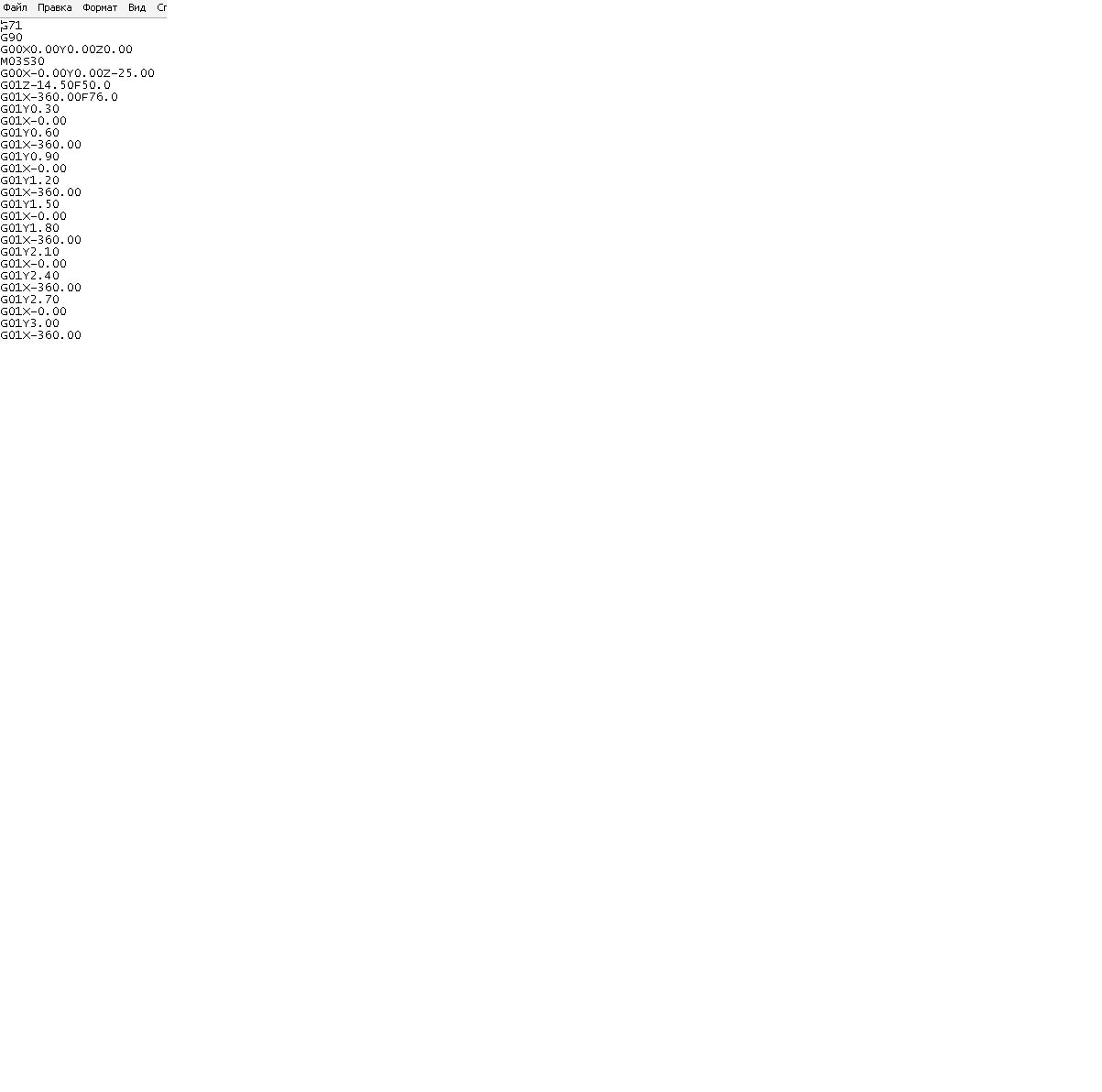

У меня вопрос такого плана, в арткаме пишу G-code, размер изображения ну скажем 200Х200 мм., а он мне упорно по оси Х ставит G01X-360.
Это глюк программы или я что то делаю не так? По У пишет как скажешь.
Безымянный555.JPG (6740 просмотров) <a class='original' href='./download/file.php?id=7692&sid=7841e1512b7ec7e8d838bb90fe4e95d8&mode=view' target=_blank>Загрузить оригинал (39.88 КБ)</a>
Сообщения: 22776
Re: 3D модель или хочется еще что-нибудь сделать на станке
Наверняка там где-то задается начальная точка и масштаб по осям.
В крайнем случае можешь приехать в нужную точку старта выполнить там G92 X-360 Y0 тогда обработка начнется с этой точки.

Вы наверное не поняли вопрос, размер детали по Х 200мм, а в G-code он все равно пишет 360
Сообщения: 22776
aksentis писал(а):Вы наверное не поняли вопрос, размер детали по Х 200мм, а в G-code он все равно пишет 360
Тогда сложнее...
А выложи свой файлик сюда, может у кого-нибудь есть арткам нормальный, или тебе подскажут что поменять....

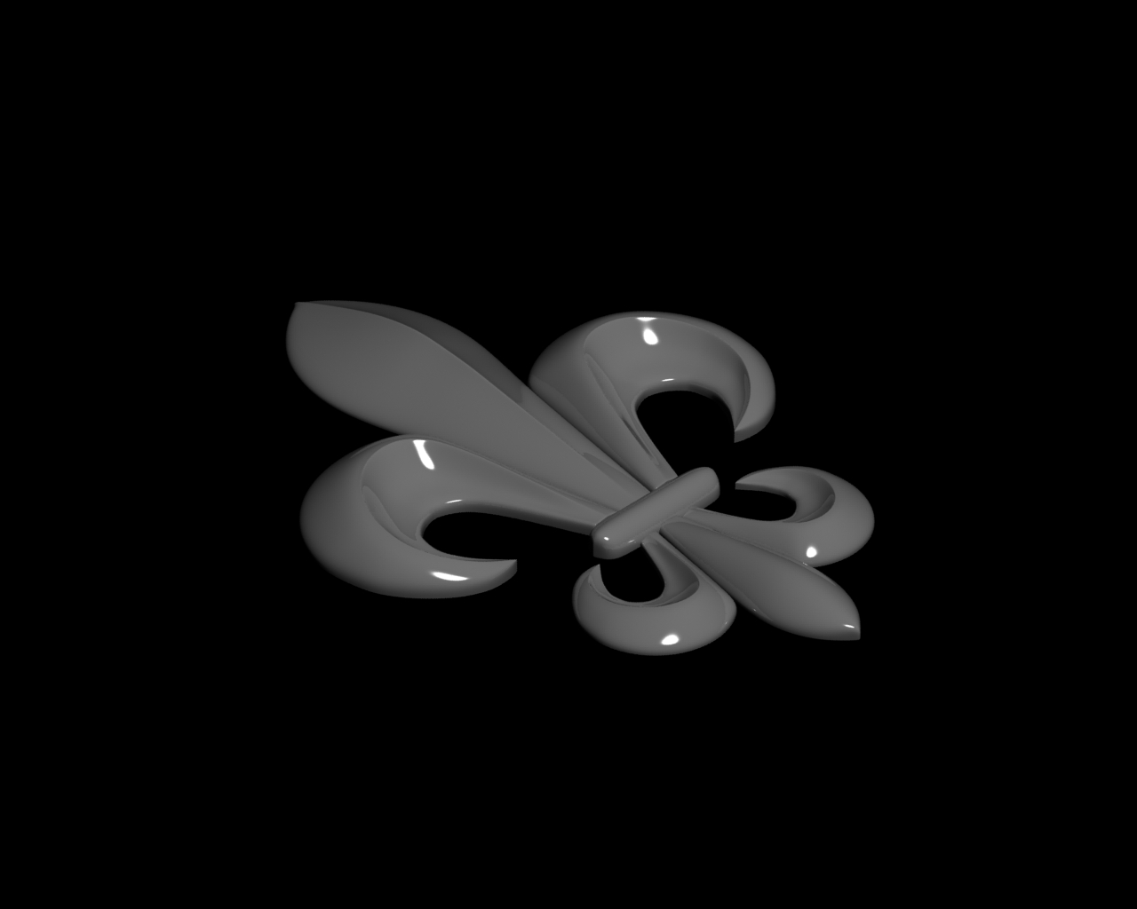

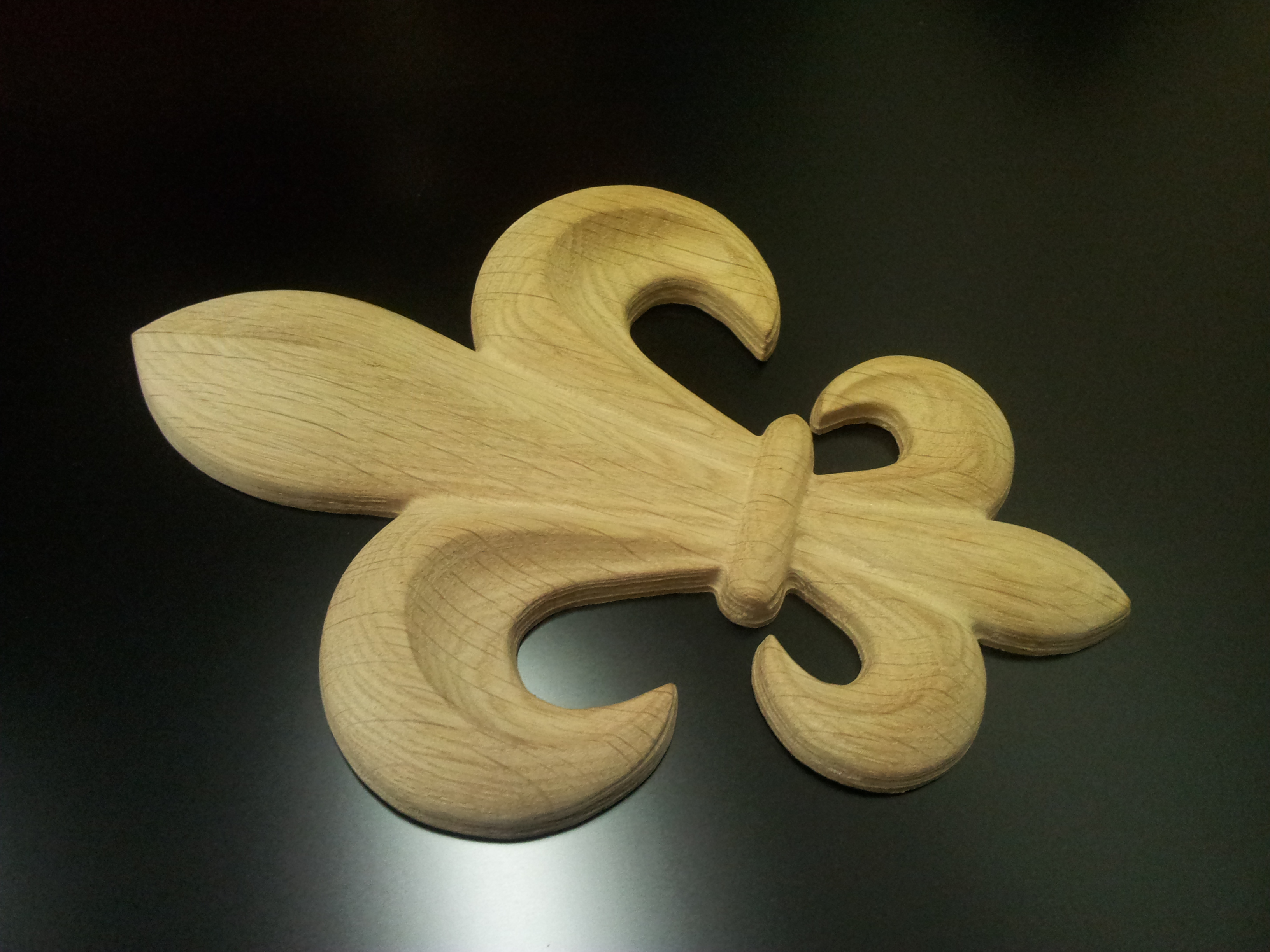

Прошел путь с постройки станка, до готовых изделий.
Могу посоветовать немного..
Арткам как программа для моделирования никакая..
Модель прекрасно создается в 3DSMAX
В Арткаме лишь создаются управляющие программы.
Вот к примеру....
Символ 1 - Retlar.jpg (6517 просмотров) <a class='original' href='./download/file.php?id=8681&sid=7841e1512b7ec7e8d838bb90fe4e95d8&mode=view' target=_blank>Загрузить оригинал (78.89 КБ)</a>

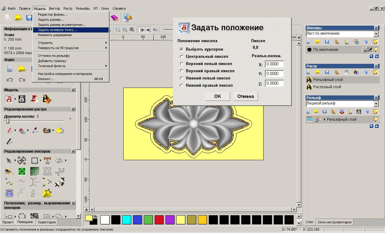

А относительно смещения координат...
Посмотри в Арткаме опцию где указывается нулевая точка модели.
Скорее всего там и есть смещение на 360 мм.
Origin.JPG (6517 просмотров) <a class='original' href='./download/file.php?id=8684&sid=7841e1512b7ec7e8d838bb90fe4e95d8&mode=view' target=_blank>Загрузить оригинал (144.86 КБ)</a>

Вопрос был не про смещение а про изменение размеров, скорее всего у него пост-процессор "своеобразный" =)
