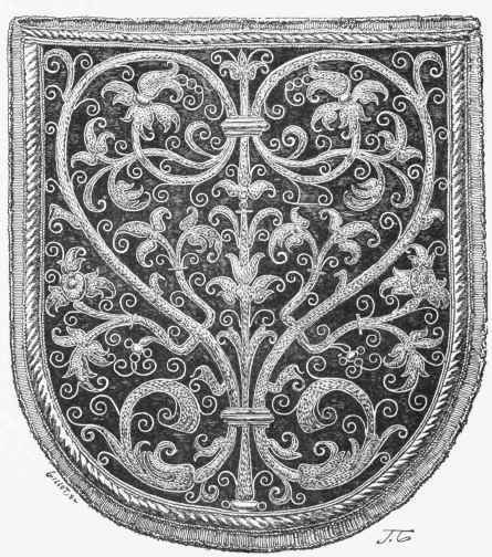

Попробуй тогда для начала вырезать какой-нибудь орнамент. Ищешь в сети изображение, и переводишь его в Gкод при помощи image to gcode:
Например берешь вот такой красивый орнамент:
Red-velvet-hunting-hood-with-nn-ornament-embroidered-in-go.jpg (6875 просмотров) <a class='original' href='./download/file.php?id=6497&mode=view' target=_blank>Загрузить оригинал (48.25 КБ)</a>
и режешь:
3d to linuxcnc.png (6875 просмотров) <a class='original' href='./download/file.php?id=6498&mode=view' target=_blank>Загрузить оригинал (145.88 КБ)</a>
Только лучше найди орнамент по-четче, без шумов.
