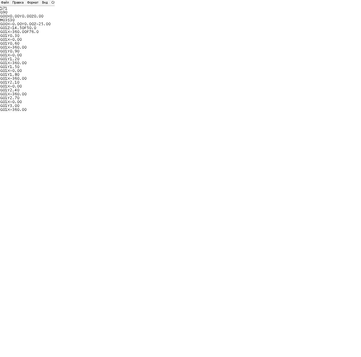

Добрый день!
У меня вопрос такого плана, в арткаме пишу G-code, размер изображения ну скажем 200Х200 мм., а он мне упорно по оси Х ставит G01X-360.
Это глюк программы или я что то делаю не так? По У пишет как скажешь.
Безымянный555.JPG (6930 просмотров) <a class='original' href='./download/file.php?id=7692&mode=view' target=_blank>Загрузить оригинал (39.88 КБ)</a>
Re: 3D модель или хочется еще что-нибудь сделать на станке
Наверняка там где-то задается начальная точка и масштаб по осям.
В крайнем случае можешь приехать в нужную точку старта выполнить там G92 X-360 Y0 тогда обработка начнется с этой точки.

Вы наверное не поняли вопрос, размер детали по Х 200мм, а в G-code он все равно пишет 360
aksentis писал(а):Вы наверное не поняли вопрос, размер детали по Х 200мм, а в G-code он все равно пишет 360
Тогда сложнее...
А выложи свой файлик сюда, может у кого-нибудь есть арткам нормальный, или тебе подскажут что поменять....

А относительно смещения координат...
Посмотри в Арткаме опцию где указывается нулевая точка модели.
Скорее всего там и есть смещение на 360 мм.

Вопрос был не про смещение а про изменение размеров, скорее всего у него пост-процессор "своеобразный" =)
