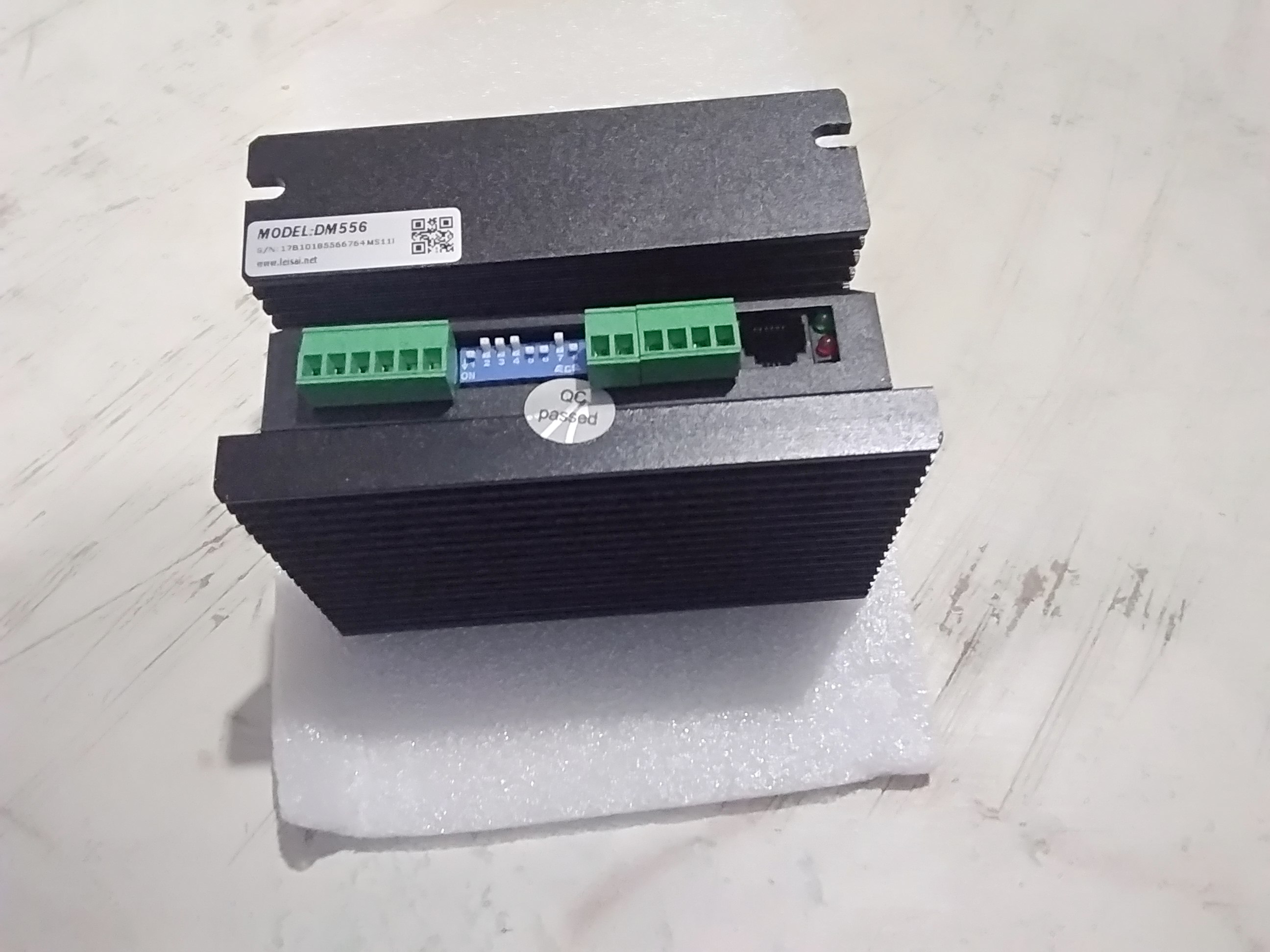

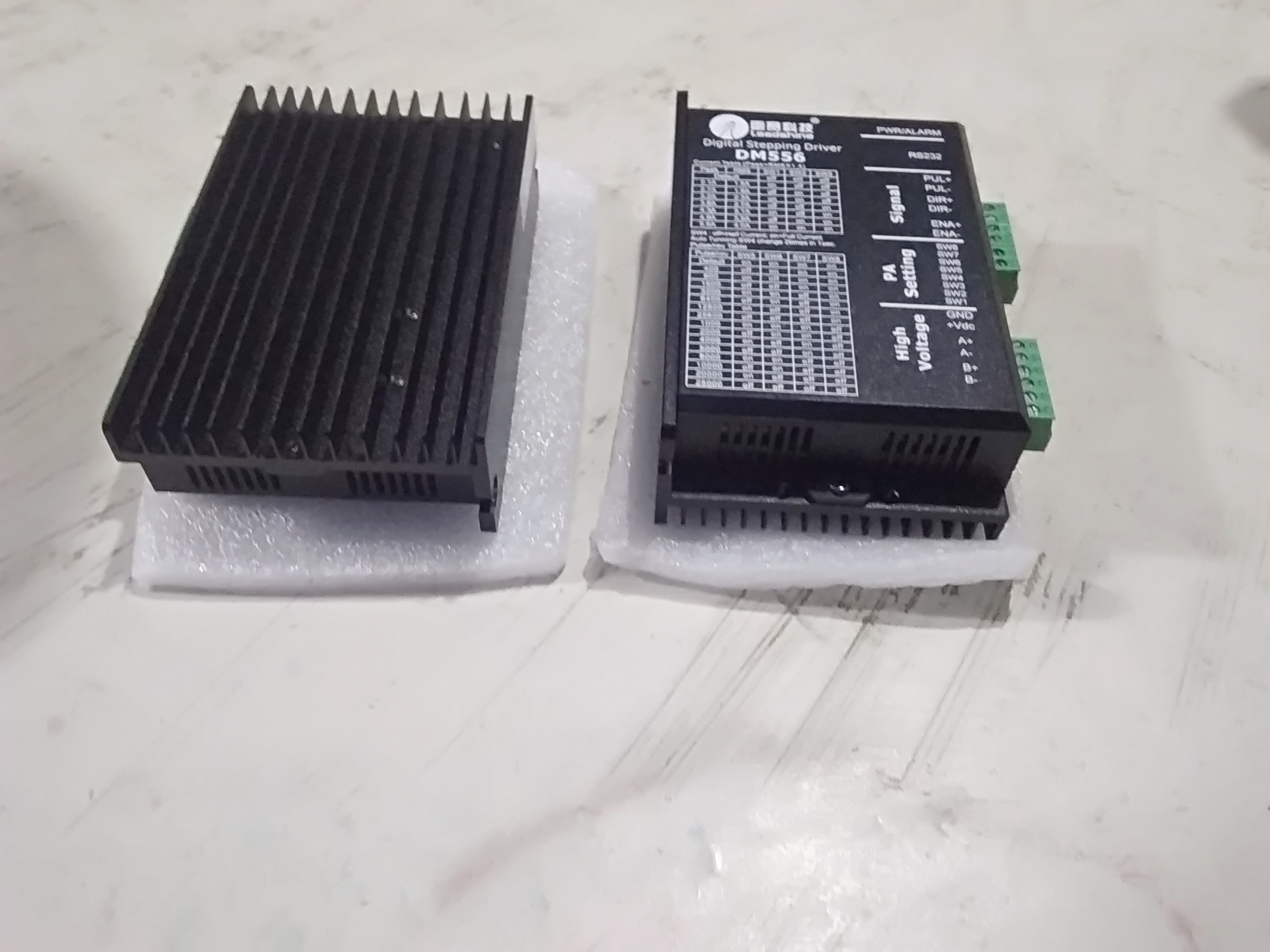

2 драйвера DM 556
Надеюсь оригинал )) брал по 37 дол с алиекспрес

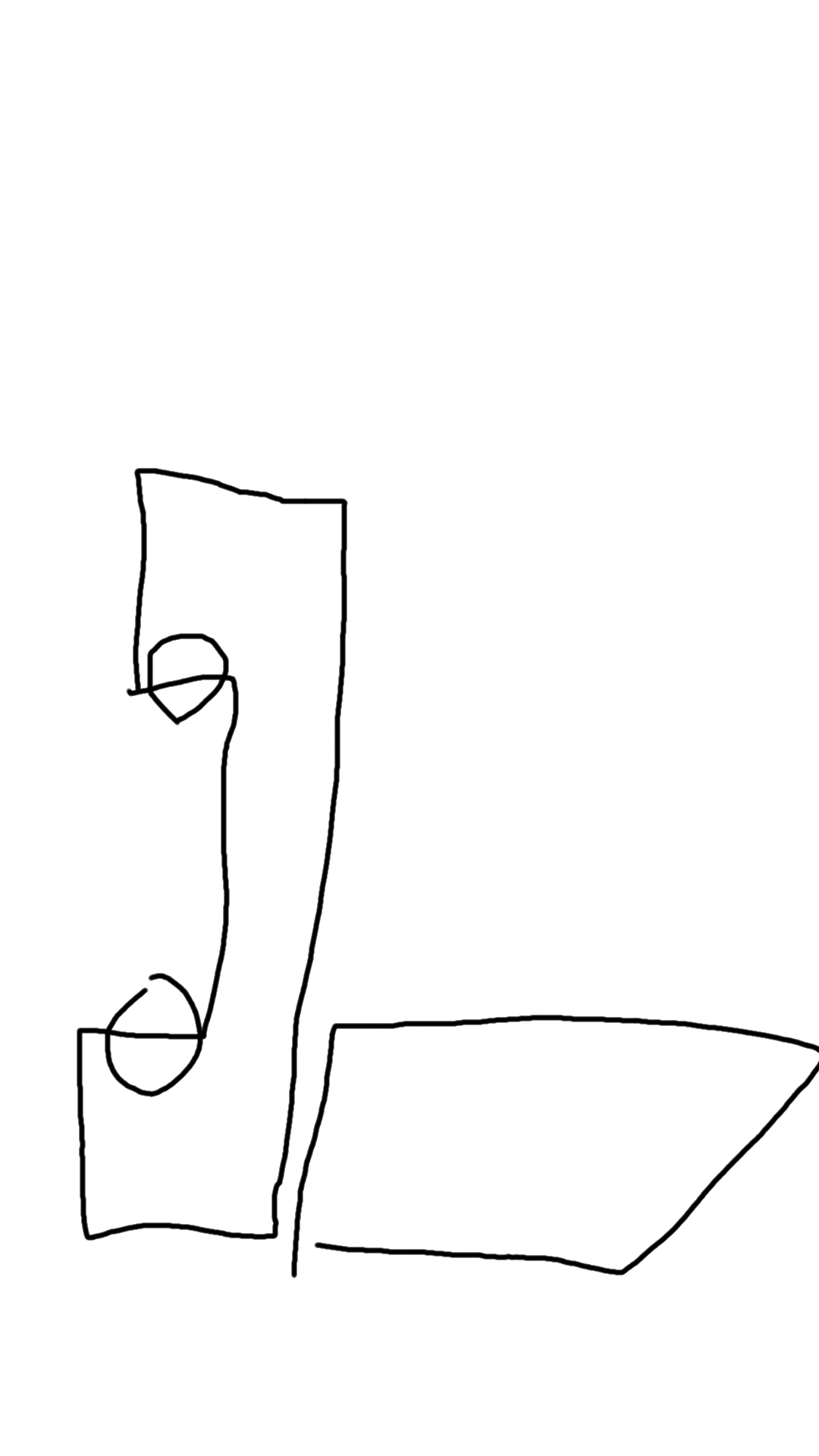

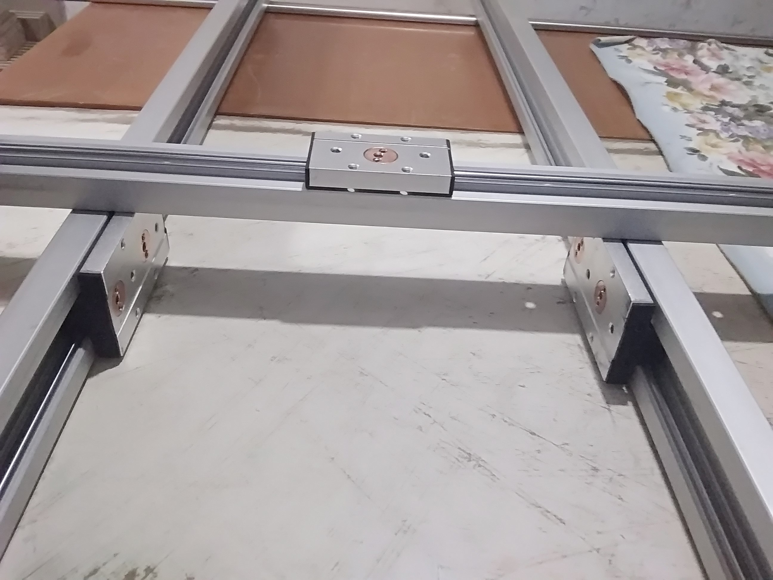

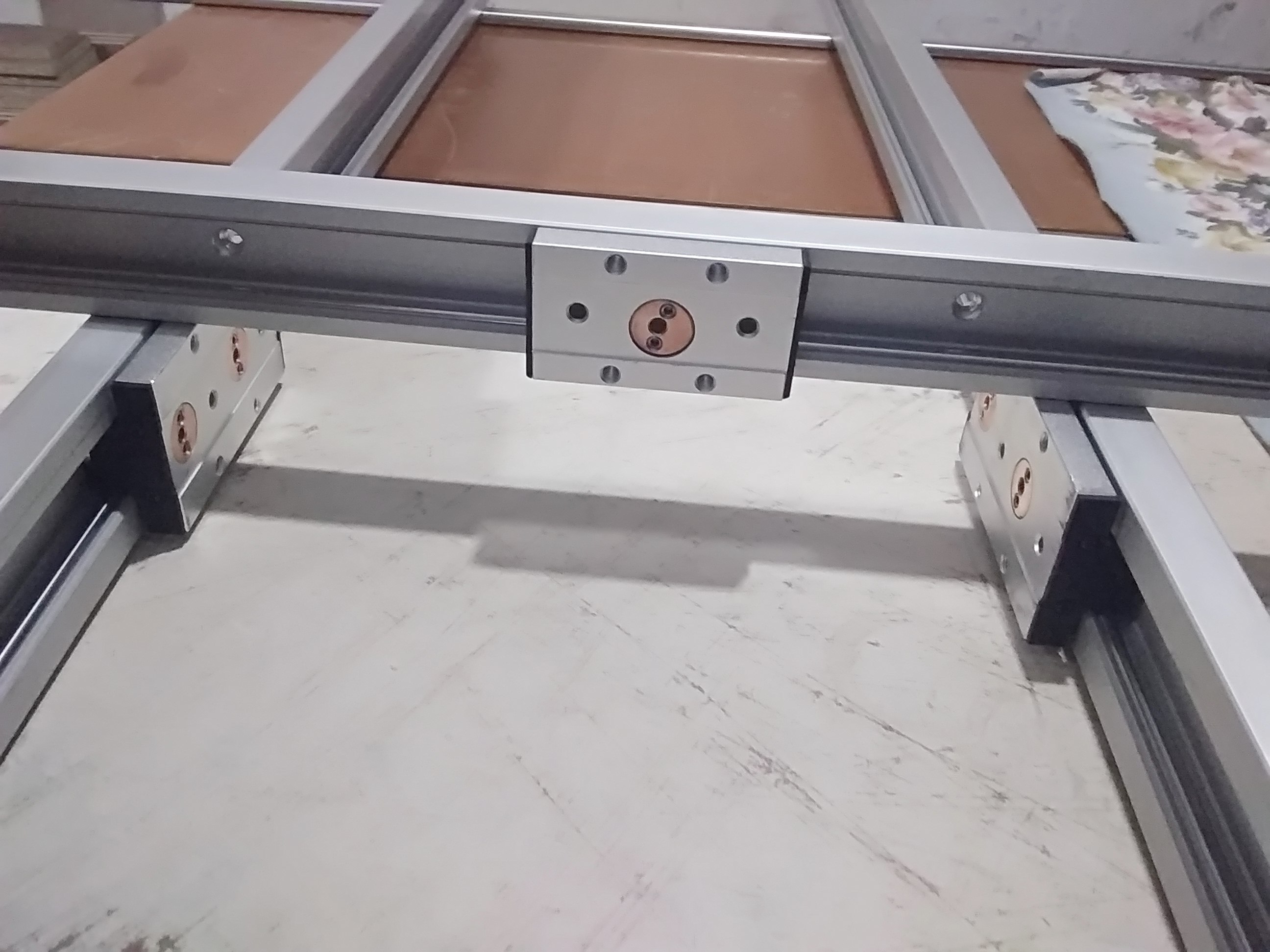

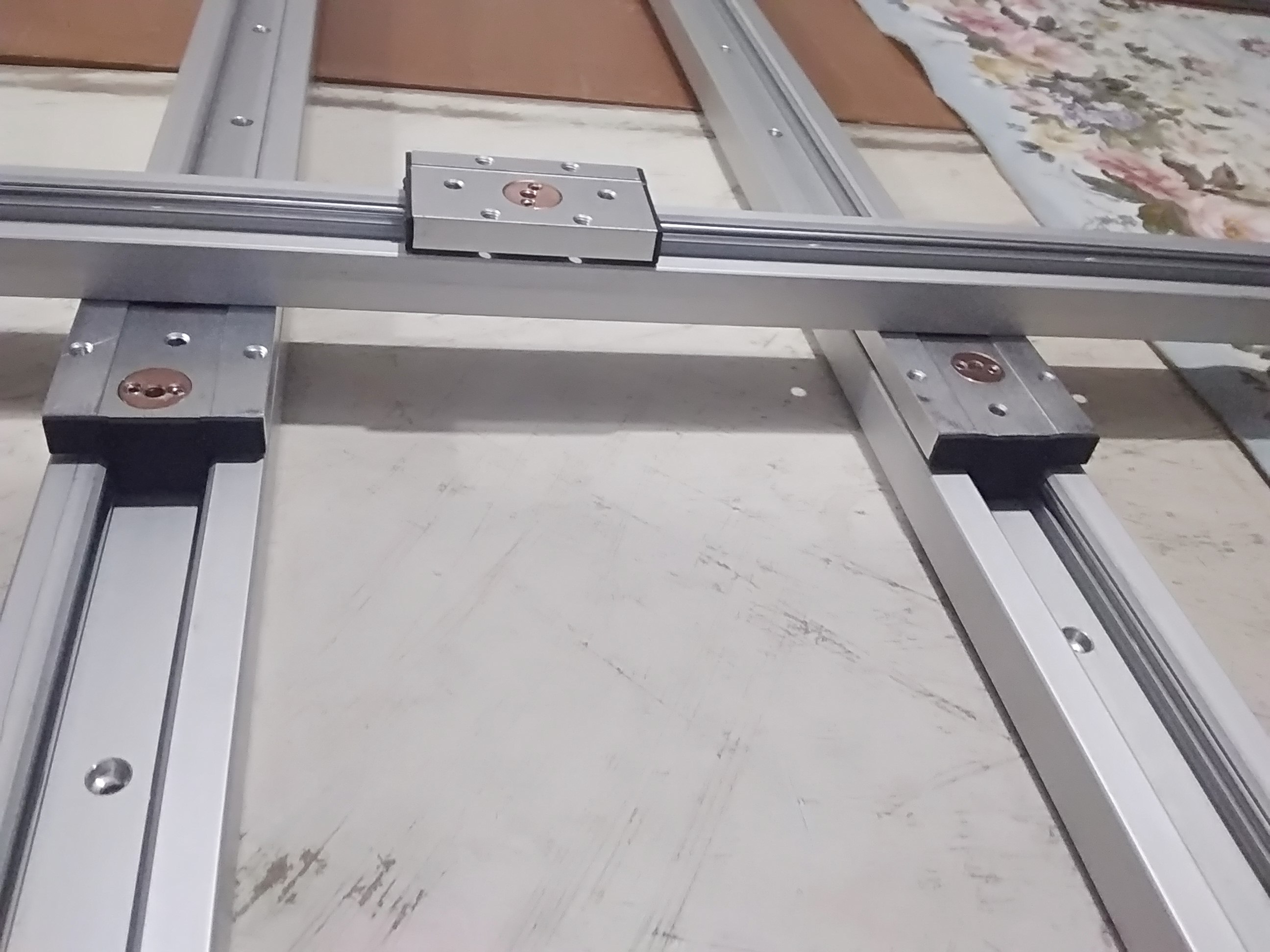

народ, помогите выбрать как закрепить направляющие на раме, с начала планировал с 3 фото, но хочу послушать варианты со стороны но с аргументами. Спасибо

arkhnchul
Сообщения: 1754
Репутация: 339
Откуда: москва
Re: ЛАЗЕР на РОЛИКАХ 1550х1000
Сообщение arkhnchul »
вариант с первого фото. Тупо технологически проще - крепиться к кареткам можно через плоские пластины-проставки, не выдумывая дополнительных элементов.
посмотрите, например, на свою голову. Нарисуйте, как вы ее будете цеплять к каретке с третьего фото.

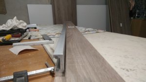

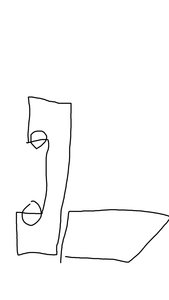

Наверное придётся ось Х оставить вертикально , направляющая имеет вогнутость, и я планирую прикрутить к чему-то ровному и на нем оставить кабелеукладчик.
Есть даже мысля прикрутить к строительному правилу , как такое решение?

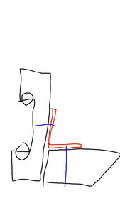

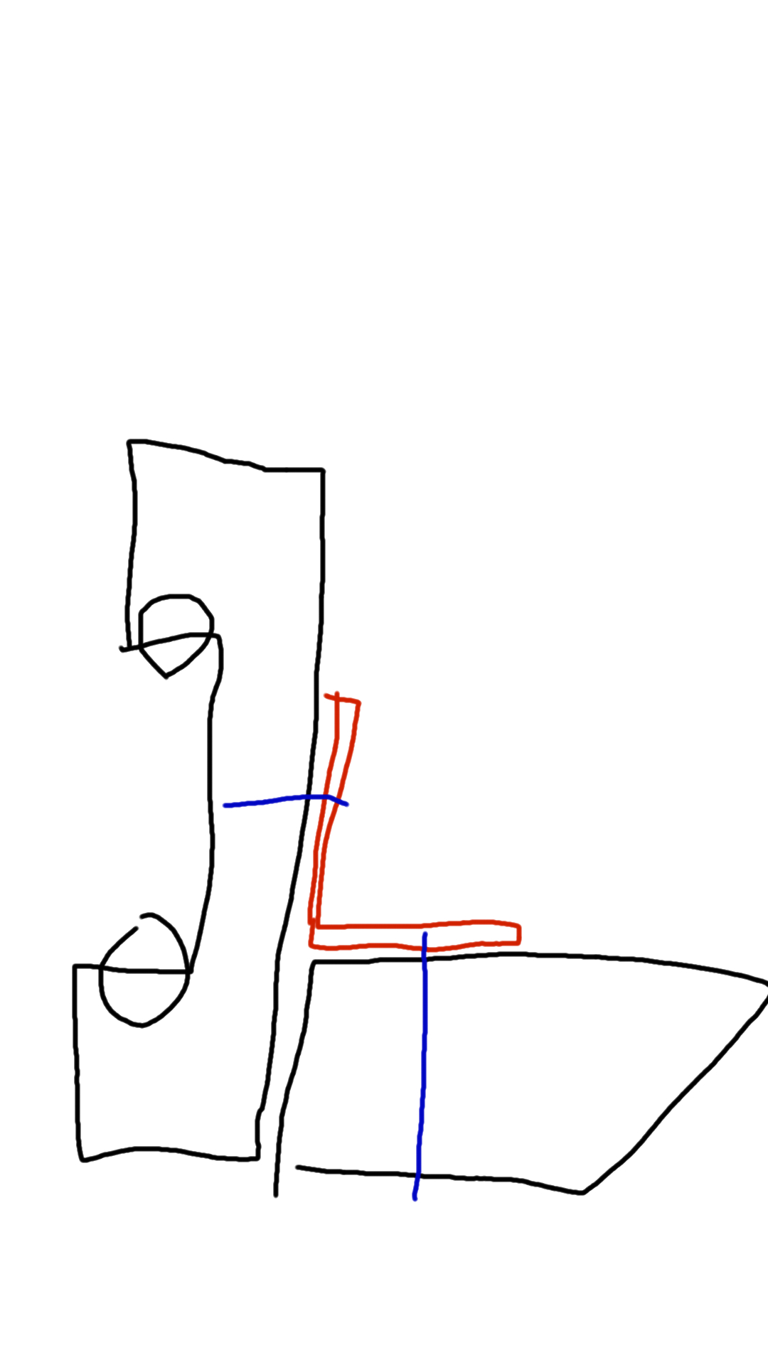

Как то так!
Притягивать один к одному уголками!
Красным уголок , синим крепёж...

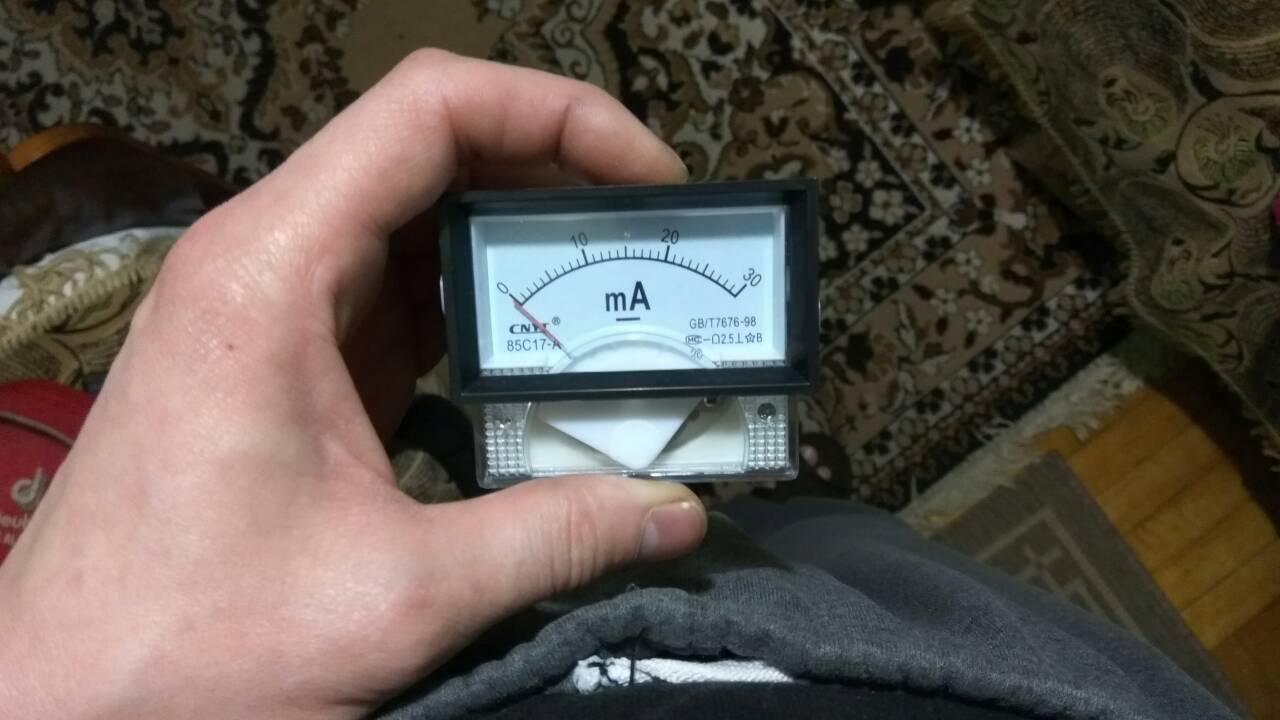

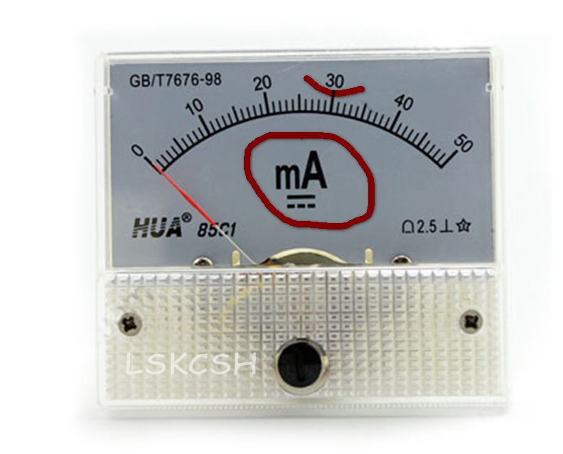

Кстати у меня открытый вопрос по амперметра
Подойдёт ли таком миллиамперметр (с таким обозначением) как на фото?

в этой плоскости правИло нифига не жесткое и ни разу не ровное. Что мешает притянуть к раме?
амперметр должен подойти, у большинства трубок 80-100Вт рабочий ток меньше 30мА.

Ето ось Х, так что к раме не получится .
За амперметр спрашиваю за его обозначение под mA у моего одна линия -, а по идее должно быть и я так заказывал "-" а под ним "---"

vovan4uk писал(а):За амперметр спрашиваю за его обозначение под mA у моего одна линия -, а по идее должно быть и я так заказывал "-" а под ним "---"
на стрелочных приборах должна быть как раз одна линия) дополнительный нижний пунктир - китайская самодеятельность, просто нарисовали общечеловеческий символ постоянного тока вместо стандартного приборного обозначения.

arkhnchul писал(а): на стрелочных приборах должна быть как раз одна линия) дополнительный нижний пунктир - китайская самодеятельность, просто нарисовали общечеловеческий символ постоянного тока вместо стандартного приборного обозначения.
Спасибо большое, один главный вопрос решен
arkhnchul писал(а):на стрелочных приборах должна быть как раз одна линия) дополнительный нижний пунктир - китайская самодеятельность, просто нарисовали общечеловеческий символ постоянного тока вместо стандартного приборного обозначения.
Линия - означает, что подходит для постоянного тока. Пунктир - что для импульсного.
Данным амперметром можно мерять как постоянный ток, так и действующее значение импульсного.

Уж лучше строительный уровень взять (типа двутавра или трубы прямоугольной)

За трубу тоже думал или даже конструкционный профиль, просто хочется уменшыть вес портала вот и пришла мысля за уровень.
Направляющая имеет достаточную жосткость и ее надо только вировнять

UAVpilot писал(а):Данным амперметром можно мерять как постоянный ток, так и действующее значение импульсного.
а действующее значение на инерционном стрелочном приборе само собой не получается?
такое обозначение на стрелочниках видел довольно редко, ну и сколько помню, оно таки не предусмотрено. ГОСТ говорит про одну линию. "Их" стандарты, типа ISO или IEC, для этого случая затрудняюсь нагуглить.
