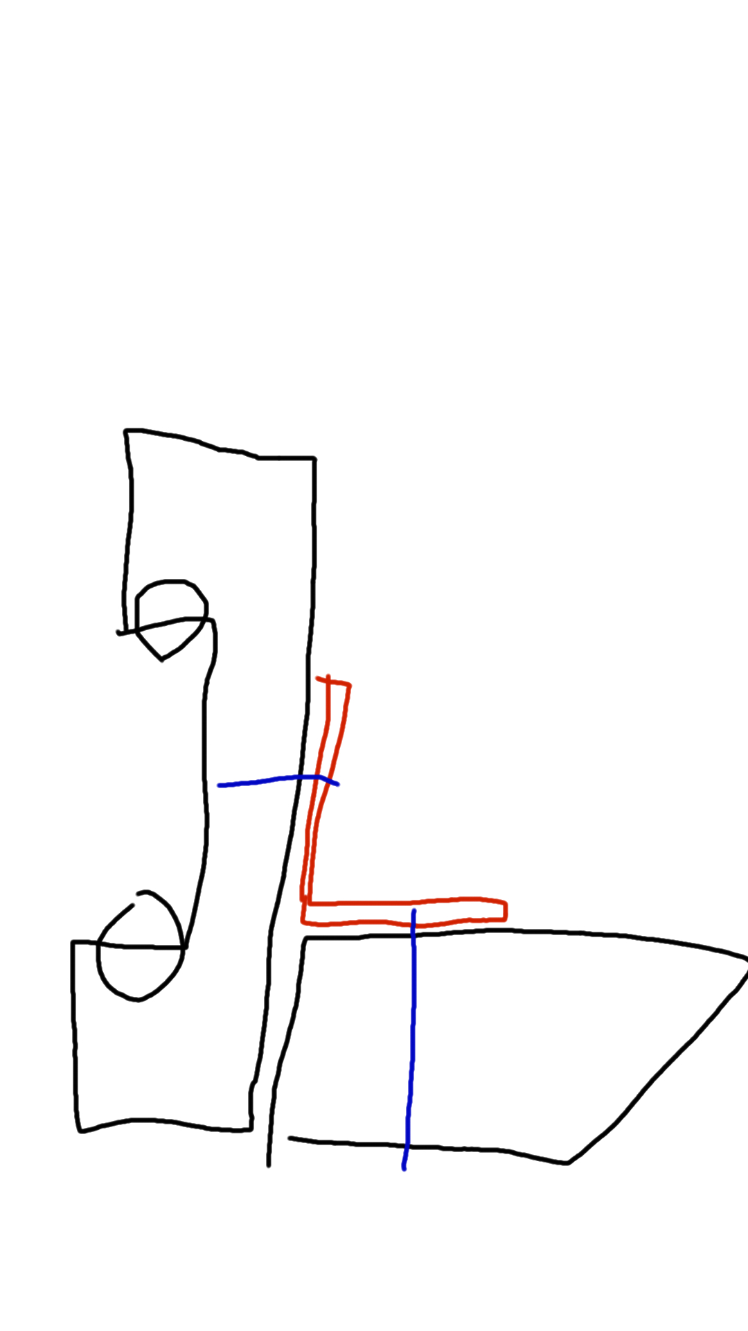

народ, помогите выбрать как закрепить направляющие на раме, с начала планировал с 3 фото, но хочу послушать варианты со стороны но с аргументами. Спасибо

вариант с первого фото. Тупо технологически проще - крепиться к кареткам можно через плоские пластины-проставки, не выдумывая дополнительных элементов.
посмотрите, например, на свою голову. Нарисуйте, как вы ее будете цеплять к каретке с третьего фото.

Наверное придётся ось Х оставить вертикально , направляющая имеет вогнутость, и я планирую прикрутить к чему-то ровному и на нем оставить кабелеукладчик.
Есть даже мысля прикрутить к строительному правилу , как такое решение?

Как то так!
Притягивать один к одному уголками!
Красным уголок , синим крепёж...

в этой плоскости правИло нифига не жесткое и ни разу не ровное. Что мешает притянуть к раме?

Ето ось Х, так что к раме не получится .

Уж лучше строительный уровень взять (типа двутавра или трубы прямоугольной)

За трубу тоже думал или даже конструкционный профиль, просто хочется уменшыть вес портала вот и пришла мысля за уровень.
Направляющая имеет достаточную жосткость и ее надо только вировнять
