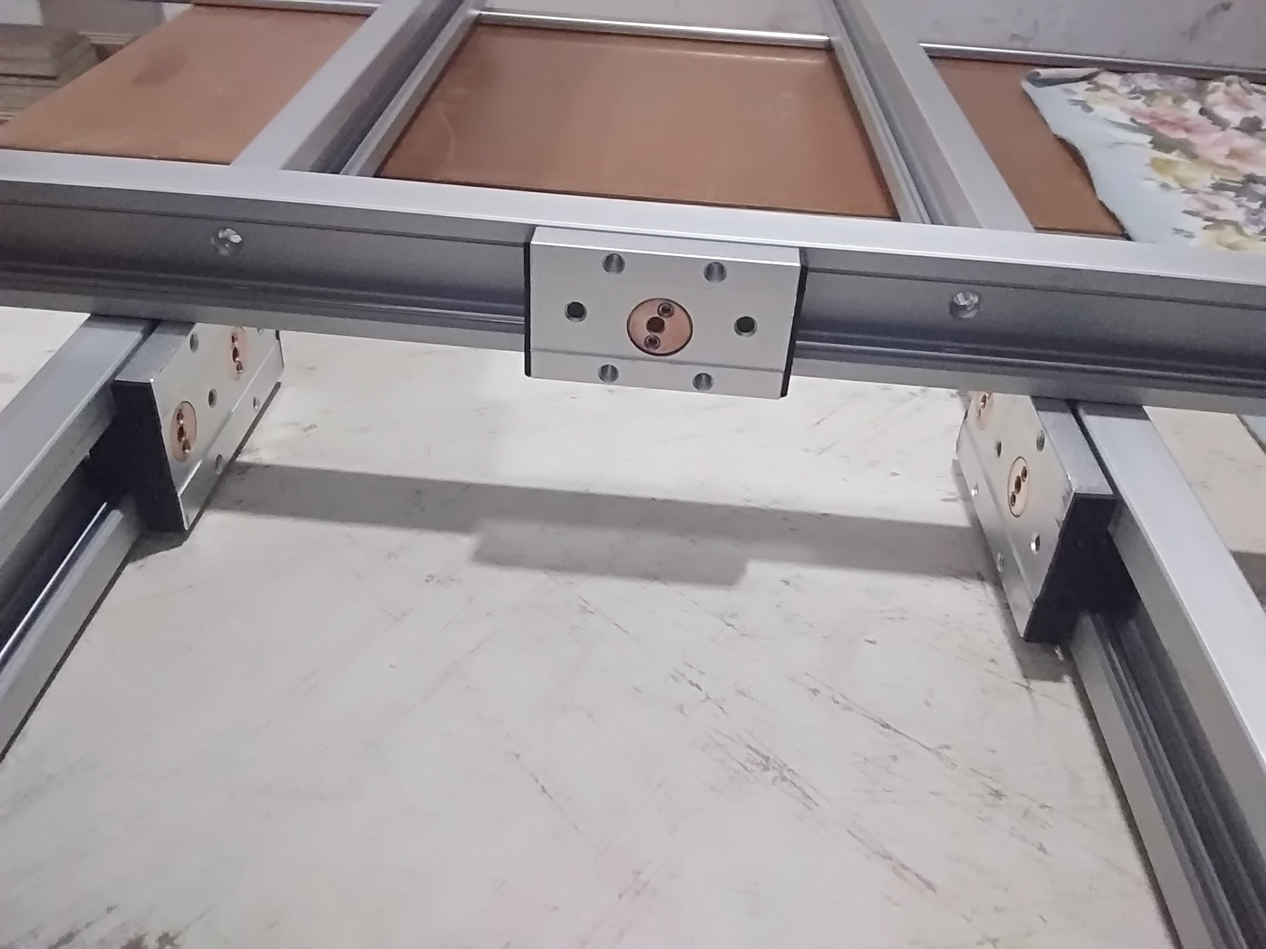

народ, помогите выбрать как закрепить направляющие на раме, с начала планировал с 3 фото, но хочу послушать варианты со стороны но с аргументами. Спасибо

arkhnchul
Сообщения: 1754
Репутация: 339
Откуда: москва
Re: ЛАЗЕР на РОЛИКАХ 1550х1000
Сообщение arkhnchul »
вариант с первого фото. Тупо технологически проще - крепиться к кареткам можно через плоские пластины-проставки, не выдумывая дополнительных элементов.
посмотрите, например, на свою голову. Нарисуйте, как вы ее будете цеплять к каретке с третьего фото.

Наверное придётся ось Х оставить вертикально , направляющая имеет вогнутость, и я планирую прикрутить к чему-то ровному и на нем оставить кабелеукладчик.
Есть даже мысля прикрутить к строительному правилу , как такое решение?
Сообщение vovan4uk »
Как то так!
Притягивать один к одному уголками!
Красным уголок , синим крепёж...

vovan4uk писал(а):Как то так!
Уж лучше строительный уровень взять (типа двутавра или трубы прямоугольной)
За трубу тоже думал или даже конструкционный профиль, просто хочется уменшыть вес портала вот и пришла мысля за уровень.
Направляющая имеет достаточную жосткость и ее надо только вировнять
