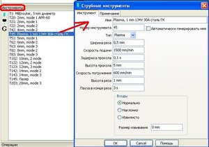

Вот и пришли к самому интересному. Почему спрашивал про прогамму!
1. рисуем в САМ задаем скорость и тд...
2. загружаем в ЕМС и там нужно выбрать еще какие то параметры.
Я щас делаю так (неважно Мач или ЕМС)
1. рисуем в САМ программе код. ОДИН РАЗ прописываем параметры для резки в САМ программе для данного материала
Плазма.JPG (2825 просмотров) <a class='original' href='./download/file.php?id=4739&mode=view' target=_blank>Загрузить оригинал (39.42 КБ)</a>
2. Загружаем его в ЕМС/Мач где считываются коментарии и настраивается ТНС, плазма на заданный режим САМА
3. Жмем кнопку Пуск и поехали.
4. Если нас не устраивает что то при резке жмем на клавиатуре + или - и регулируем высоту или А плазмы.

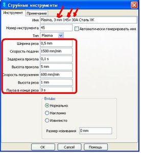

подпрыжки должна делать САМ программа. Ибо смысл делать подприжки на тонком листе нет смысла!!! А когда выбираешь "толстый" лист где нужна подпражка САМ прогорамма сама его сделает и не нужно помнить.
Создается один раз набор инструментов(режимов) в САМ программе в них же прописываются параметры плазмы ТНС и все:
Плазма.JPG (2815 просмотров) <a class='original' href='./download/file.php?id=4757&mode=view' target=_blank>Загрузить оригинал (56.85 КБ)</a>

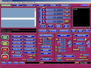

Например скрин Aftaeva, выглядит классно, но вопрос, так ли нужно такое большое количество строк в таблице? И наверняка хочется видеть процесс обработки...
Сообщения: 34042
Re: Полноценная стойка на стол плазменного раскроя на базе Е
Nick писал(а):И наверняка хочется видеть процесс обработки...
эт как в Маче видеокамера?
Nick писал(а):Например скрин Aftaeva, выглядит классно, но вопрос, так ли нужно такое большое количество строк в таблице?
Нужно больше этого будет мало, потому переношу все в САМ.
Nick писал(а):Давайте предложения! Можно в виде картинок.
Nick. уже много раз пишу: сделай ЕМС розовым, зеленым хоть каким. Я не шучу покаж что его можно РАДИКАЛЬНО изменить чтоб родная мама неузнала :)
