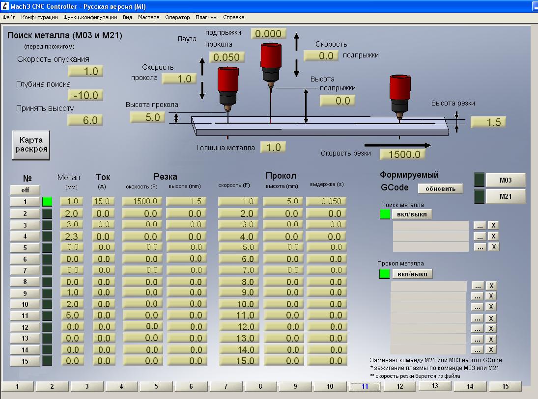

Уважаемые! Долго думал - начинать ли эту тему и с чего вообще начинать.
Расскажу с начала: - собрали приставку для станка с МАСН3, отдельным блоком, для управления высотой плазмотрона. Приставка сама получая команду с ПК отрабатываем поиск листа, выход на рабочую высоту, поджиг и подпрыжки, сама следит за высотой в процессе реза. Все здорово. Но есть вопрос - это корявость обмена данными с ПК. Пос ути получили команду, отработали, отдали команду что все ОК и комп потянул портал по маршруту. Недостаток - слабая гибкость настроек. Всё работает хорошо, вопросов нет, но это всё не то чего душа желает!
Теперь для себя на будущее (такие заказы будут 100%) хотел бы разобраться и совместно на форуме собрать и отстроить систему, где на базе ЕМС2 и бесплатной Линукс системы организовать полноценную стойку ЧПУ для плазмы. С проф скрином и полными настроками подпрыжек, задержек, времён и т.п.
Тут задача бьется на две части - железо (электроника) и программная часть. Железо готов взять на себя и иметь возможность прицепить туда как шаговые моторы так и серву с соседней темы! А вот с программированием - тут у меня засада...
Если есть желающие - хотелось бы пообщаться и создать народную стойку ЧПУ.

Re: Полноценная стойка на стол плазменного раскроя на базе Е
ТНС называется.Что за схема? Выдает сигналы вверх/вниз или напрямую осью Z управляет. В Маче реализован ТНС, в ЕМС чт то было подобное.Klim_1 писал(а):А сейчас уже собран автомат для слежения за высотой резака по напряжению в дуге.
ТНС должен выдаать сигналы поднять иль отпустить резак, а ЕМС выполнять. Скорость ТНС, горит плазма аль нет и тд..Klim_1 писал(а):Вот на основе этого опыта - автомат можно встроить в сам ЕМС2, сделав ему только плату интерфейса.
То что это ТНС - я знаю
Но там не только ТНС, там в этом блоке много чего еще, и названия ему я еще не придумал. Блок сам таскает ОСЬ Z. От МАСН3 он получат сигнал - начать работу, сам всё делает и когда вывел резак, включил плазму, просмотрел что бы плазма загорелась, сделал подпрыжку, и когда в всё окончено - дает МАСН3 сигнал что "поехали". МАСН таскает портал по контуру фигуры, ТНС в этот момент работает с высотой резака по напряжению в дуге. Напряжение кстати каждый раз новое, для учета выгорания катода и поддержания длины дуги после сопла а не общей длины дуги. Фигуру дорезали - МАСЧ забрал сигнал управления, коробочка в этот момент подняла резак на парковку. Схемы как таковой - нету, есть микроконтроллер с зашитой программой (на заказ писали по моему алгоритму), и небольшая обвязка и индикатором и отдельной платой коммутации для релюшек.
Вот теперь, понимаю всю суть работы и хотел бы это всё всунутьв в ЕМС2. Если честно - подкупает бесплатность Линукса, и более строгий стиль оформления, больше возможностей. У меня кстати так и не получилось заставить МАСН3 показывать картинку реза, когда работаем в абсолютной системе координат. Когда работаем с раскроем в приращениях - всё показывает. Вот такие мелочи напрягают... Ну и стиль оформления тинейджеровский какой то...
В МАСН3 - ТНС сделан в мануале на компараторах. Когда напряжение выходит за переделы какого либо компаратора - идет сигнал грубо говоря на клавиатуру, поднять или опустить. И этот алгоритм туповат... он ен учитывает выгорания катода, разных напряжений и т.п. т.е. его нужно аппаратно каждый раз подстраивать при изменении условий работы или при переносе на новый резак или источник. А хотелось бы это всё выставлять на дисплее... зачем нам мозг? Вот туда его и применим!!! Или я чего то не понял по встроеннолму в МАСН ТНС....
Нужно ппробовать морду ЕМС изменить - это веселое занятиеKlim_1 писал(а):что бы тут его совместно сделать и аппаратно и программно.
Вижу работы прерно так:
В САМ программе когда создем УП выбираем из таблицы материал, толщину диаметр сопла и тд (это нарабатывается опытом) Вот чтоб и САМ пограмма выдывала данные для ТНС как для лазерной резки- мощь лазера. А задача ТНС передавать данные о напряжении в ЕМС или держать высоту самостоятельно.
Высоту резки задали В САМ и напряжение тож. Оператор если видит что стоит поднять иль опустить резак делает это в ЕМС, а ТНС "держит" заданную ему высоту.
Делть проколы и подпрыжки в ТНС смысла не вижу, эт не гибко. Это должна делать САМ программа накройняк Мач или ЕМС.
Как отслеживать состояние сопла даж незнаю, еси оно сдохло то плазма будет выходить криво - тобишь сопло нужно менять.
Для качественной резки в конце реза нужно сбрасывать ток плазмы, и это сможет неверно ток САМ программа. И эта весЧь куды интересней чем ТНС. А такж резка кислородом иль инертным газом, а продувка воздухом.
