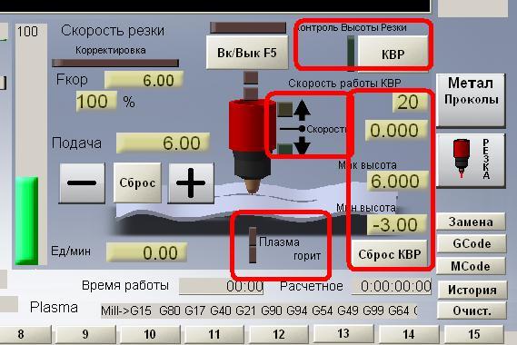

Klim_1 писал(а):А сейчас уже собран автомат для слежения за высотой резака по напряжению в дуге.
ТНС называется.Что за схема? Выдает сигналы вверх/вниз или напрямую осью Z управляет. В Маче реализован ТНС, в ЕМС чт то было подобное.
Klim_1 писал(а):Вот на основе этого опыта - автомат можно встроить в сам ЕМС2, сделав ему только плату интерфейса.
ТНС должен выдаать сигналы поднять иль отпустить резак, а ЕМС выполнять. Скорость ТНС, горит плазма аль нет и тд..
Мач ТНС.JPG (4458 просмотров) <a class='original' href='./download/file.php?id=4698&mode=view' target=_blank>Загрузить оригинал (48.08 КБ)</a>

Klim_1 писал(а):В МАСН3 - ТНС сделан в мануале на компараторах. Когда напряжение выходит за переделы какого либо компаратора - идет сигнал грубо говоря на клавиатуру, поднять или опустить. И этот алгоритм туповат...
Я его сбирал, знаю.
Klim_1 писал(а): У меня кстати так и не получилось заставить МАСН3 показывать картинку реза, когда работаем в абсолютной системе координат.
А нафига эт нужно?
Klim_1 писал(а):Или я чего то не понял по встроеннолму в МАСН ТНС
ТНС дает команду поднять отпустить и Мач с этим справляется. А кто седит за выгоранием электродов,ТНС или пазорез Мач д лампочки.
Klim_1 писал(а): А хотелось бы это всё выставлять на дисплее... зачем нам мозг?
Делал примерно так чтоб выбрали ипо СОМ иль еще как нибудь в ТНС передавалось какую напругу иль расстояние дерать
Мач ТНС.JPG (4451 просмотр) <a class='original' href='./download/file.php?id=4699&mode=view' target=_blank>Загрузить оригинал (142.86 КБ)</a>
Но малость подумал чтоб в САМ программе прописывать значение высоты (напряжение ТНС), а потом его считывать Мач или ЕМС и отправлять в ТНС

Как говорится - дьявол сидит в мелочах. Меня жуть как раздражает когда есть неработающие мелочи, и когда от меня это зависит - пробую их устранить (если нужно). Комфорт как бы тоже в мерседесе на езду не влияет, но с ним как то удобней что ли. Кстати профи от дилетантов отличаются именно мелочами...
aftaev писал(а):ТНС дает команду поднять отпустить и Мач с этим справляется. А кто седит за выгоранием электродов,ТНС или пазорез Мач д лампочки.
Ну... вопрос то с повестки не снимается... кто то должен это делать, почему бы не компьютер???
aftaev писал(а):Делал примерно так чтоб выбрали ипо СОМ иль еще как нибудь в ТНС передавалось какую напругу иль расстояние дерать
Ну вот что то типа этого и делать... Только всю работу переложить на ЕМС2, что бы в ней выставить и что бы она следила!
Кстати ваши скрины не раз просматривал перед тем как начать тему. И пытаюсь написать описание похожего скрина для ЕМС2 - что бы тут его совместно сделать и аппаратно и программно.
Re: Полноценная стойка на стол плазменного раскроя на базе Е
Klim_1 писал(а):что бы тут его совместно сделать и аппаратно и программно.
Нужно ппробовать морду ЕМС изменить - это веселое занятие :)
Вижу работы прерно так:
В САМ программе когда создем УП выбираем из таблицы материал, толщину диаметр сопла и тд (это нарабатывается опытом) Вот чтоб и САМ пограмма выдывала данные для ТНС как для лазерной резки- мощь лазера. А задача ТНС передавать данные о напряжении в ЕМС или держать высоту самостоятельно.
Высоту резки задали В САМ и напряжение тож. Оператор если видит что стоит поднять иль опустить резак делает это в ЕМС, а ТНС "держит" заданную ему высоту.
Делть проколы и подпрыжки в ТНС смысла не вижу, эт не гибко. Это должна делать САМ программа накройняк Мач или ЕМС.
Как отслеживать состояние сопла даж незнаю, еси оно сдохло то плазма будет выходить криво - тобишь сопло нужно менять.
Для качественной резки в конце реза нужно сбрасывать ток плазмы, и это сможет неверно ток САМ программа. И эта весЧь куды интересней чем ТНС. А такж резка кислородом иль инертным газом, а продувка воздухом.
