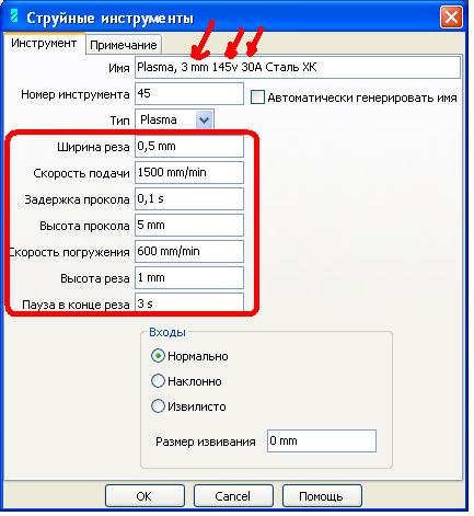

Вот и пришли к самому интересному. Почему спрашивал про прогамму!
1. рисуем в САМ задаем скорость и тд...
2. загружаем в ЕМС и там нужно выбрать еще какие то параметры.
Я щас делаю так (неважно Мач или ЕМС)
1. рисуем в САМ программе код. ОДИН РАЗ прописываем параметры для резки в САМ программе для данного материала
Плазма.JPG (2929 просмотров) <a class='original' href='./download/file.php?id=4739&mode=view' target=_blank>Загрузить оригинал (39.42 КБ)</a>
2. Загружаем его в ЕМС/Мач где считываются коментарии и настраивается ТНС, плазма на заданный режим САМА
3. Жмем кнопку Пуск и поехали.
4. Если нас не устраивает что то при резке жмем на клавиатуре + или - и регулируем высоту или А плазмы.

Re: Полноценная стойка на стол плазменного раскроя на базе Е
Одно дело задал все параметры в ОДНОЙ программе или задавай их в 2х разных. Нафига это нужно!

Вот тут действительно - мало опыта... Согласен, скорость реза задается в программе раскроя, а вот подпрыжки и корректировку, а так же сам ТНС - тут карты в руки для ЕМС.
подпрыжки должна делать САМ программа. Ибо смысл делать подприжки на тонком листе нет смысла!!! А когда выбираешь "толстый" лист где нужна подпражка САМ прогорамма сама его сделает и не нужно помнить.
Создается один раз набор инструментов(режимов) в САМ программе в них же прописываются параметры плазмы ТНС и все:
Плазма.JPG (2919 просмотров) <a class='original' href='./download/file.php?id=4757&mode=view' target=_blank>Загрузить оригинал (56.85 КБ)</a>
