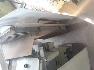

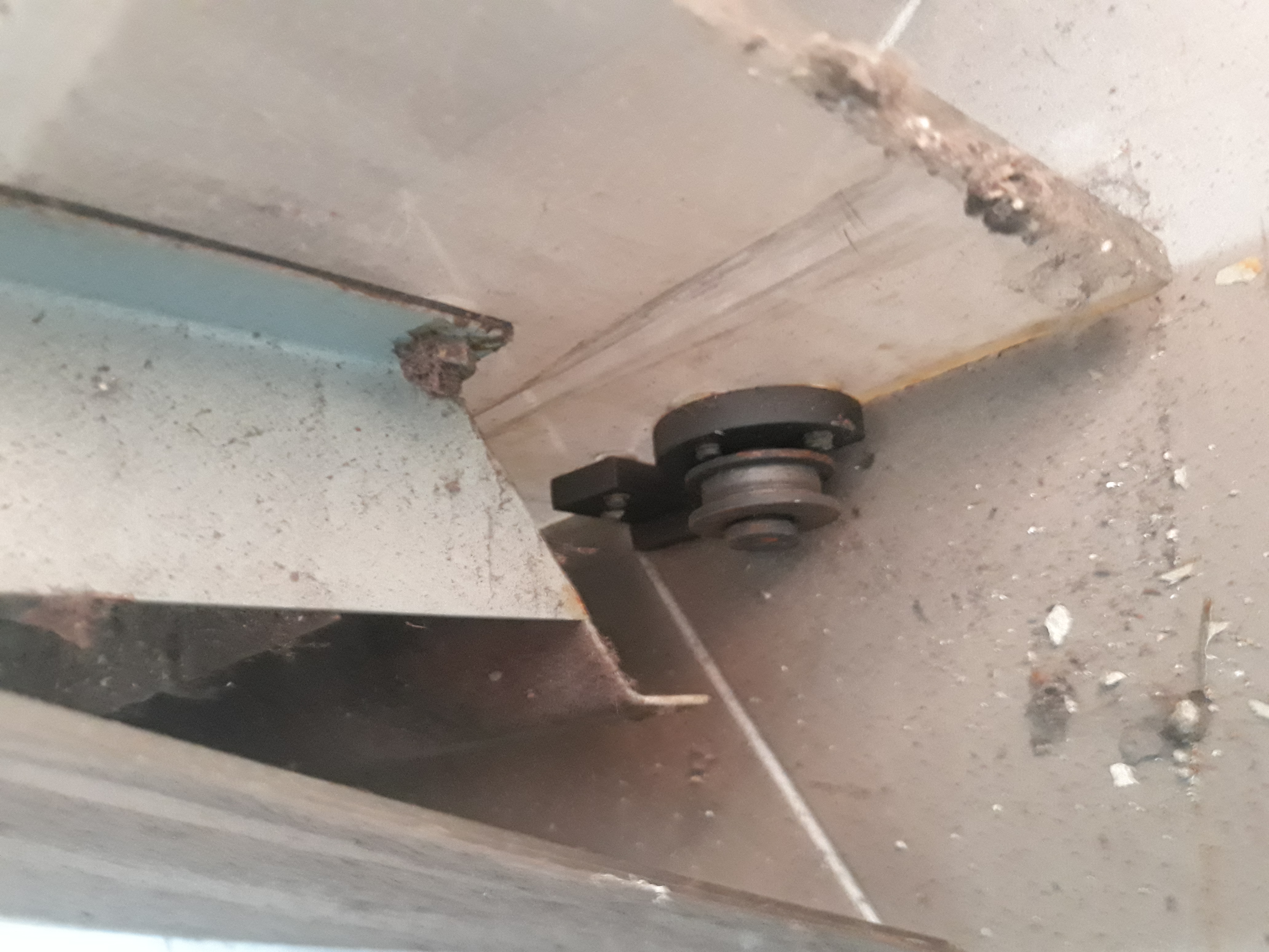

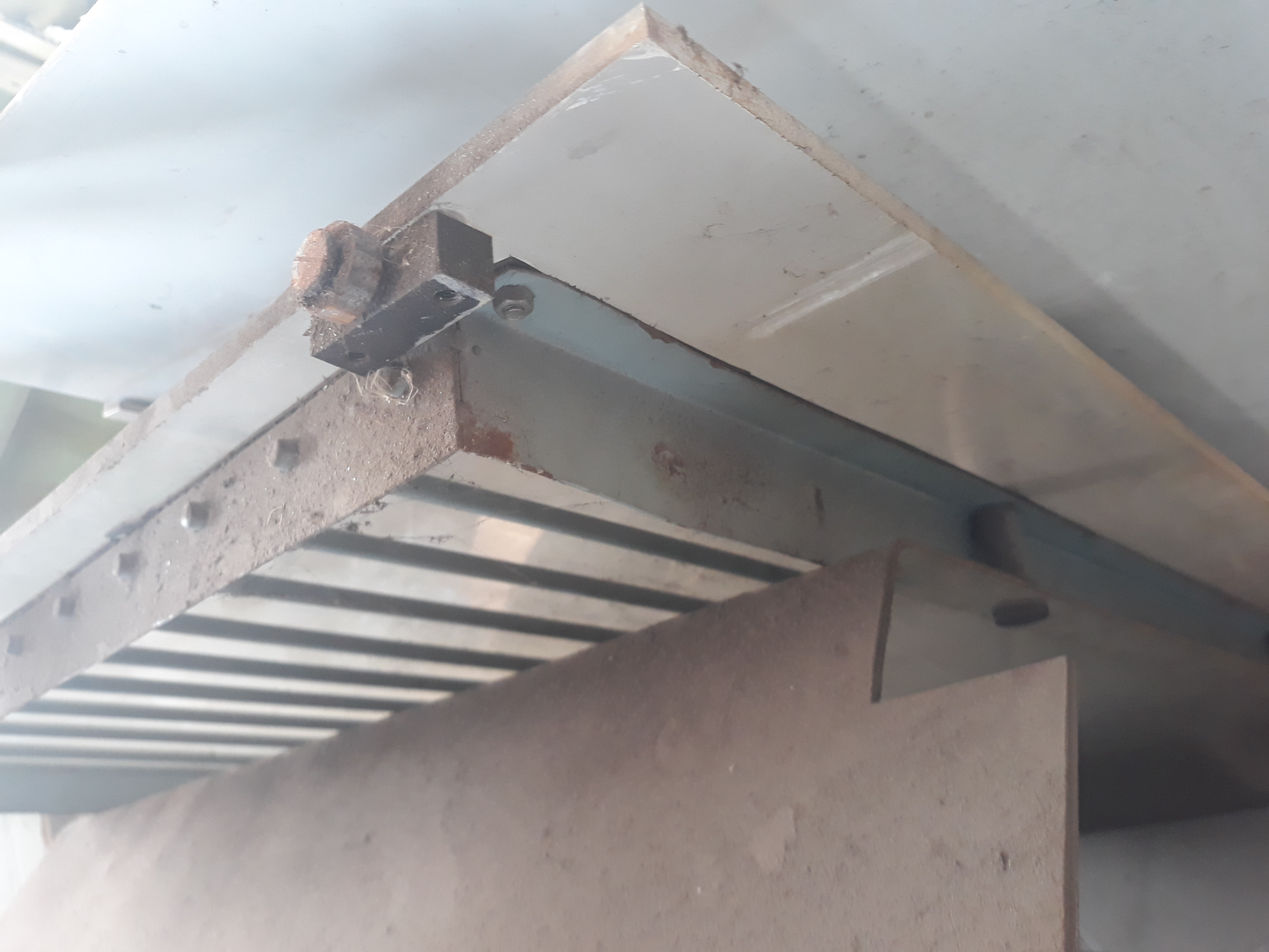

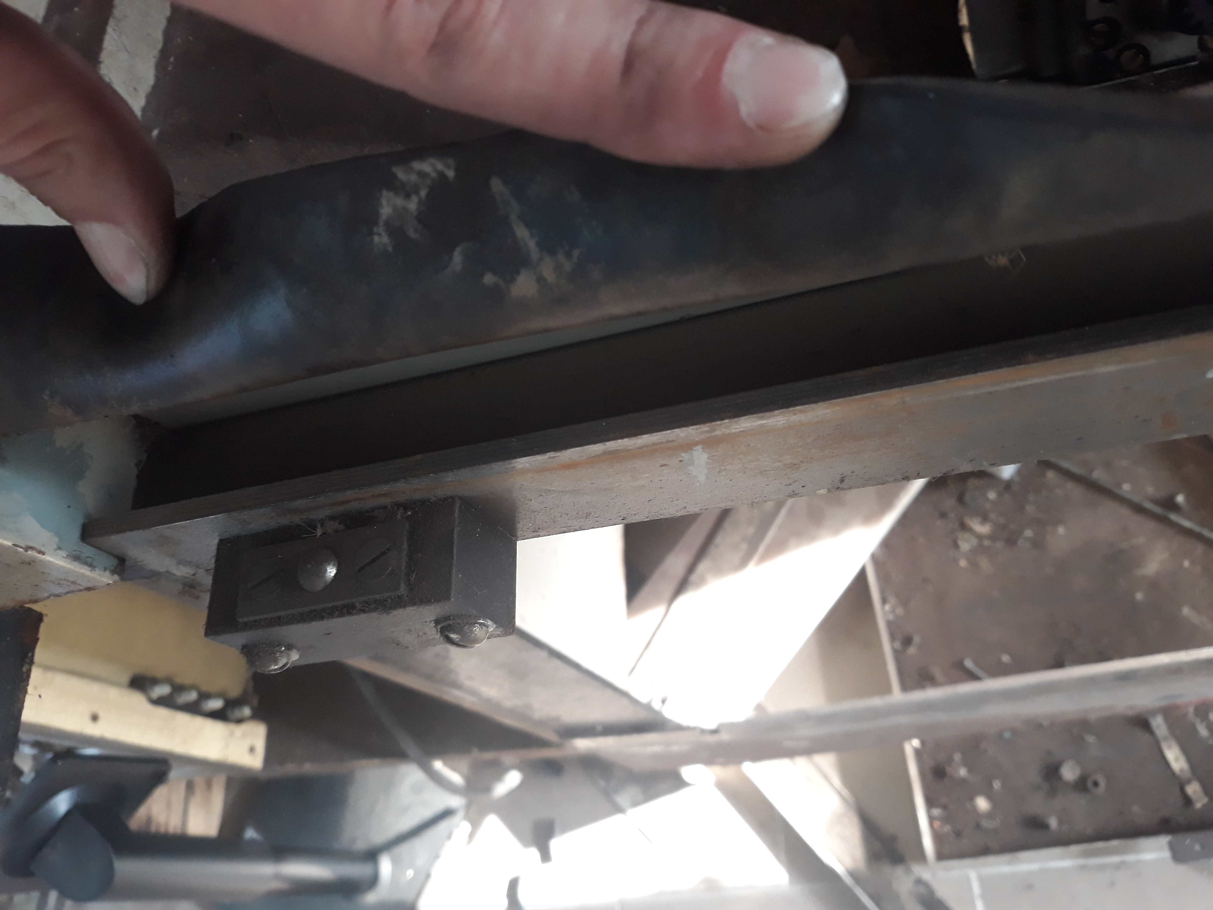

Может кто-то фоткнуть конструкцию защитной шторки/шторок ? Общий план и ролики/или что там ?
TTTTT
Сообщения: 3
Зарегистрирован: 07 апр 2018, 08:40
Настоящее имя: Тимур
Re: Токарно-фрезерный СТМ-100
Сообщение TTTTT »
DSP1 писал(а):Может кто-то фоткнуть конструкцию защитной шторки/шторок ? Общий план и ролики/или что там ?
Смогу после выходных.
Zliva
Сообщения: 50
Зарегистрирован: 18 авг 2017, 19:07
Репутация: 23
Настоящее имя: Andrey
Сообщение Zliva »
Вот несколько фото.
20180424_180319.jpg (11400 просмотров) <a class='original' href='./download/file.php?id=137877&mode=view' target=_blank>Загрузить оригинал (3.16 МБ)</a>
20180424_180336.jpg (11400 просмотров) <a class='original' href='./download/file.php?id=137878&mode=view' target=_blank>Загрузить оригинал (3.4 МБ)</a>
20180424_180255.jpg (11400 просмотров) <a class='original' href='./download/file.php?id=137879&mode=view' target=_blank>Загрузить оригинал (3.25 МБ)</a>
20180424_180325.jpg (11400 просмотров) <a class='original' href='./download/file.php?id=137880&mode=view' target=_blank>Загрузить оригинал (3.97 МБ)</a>

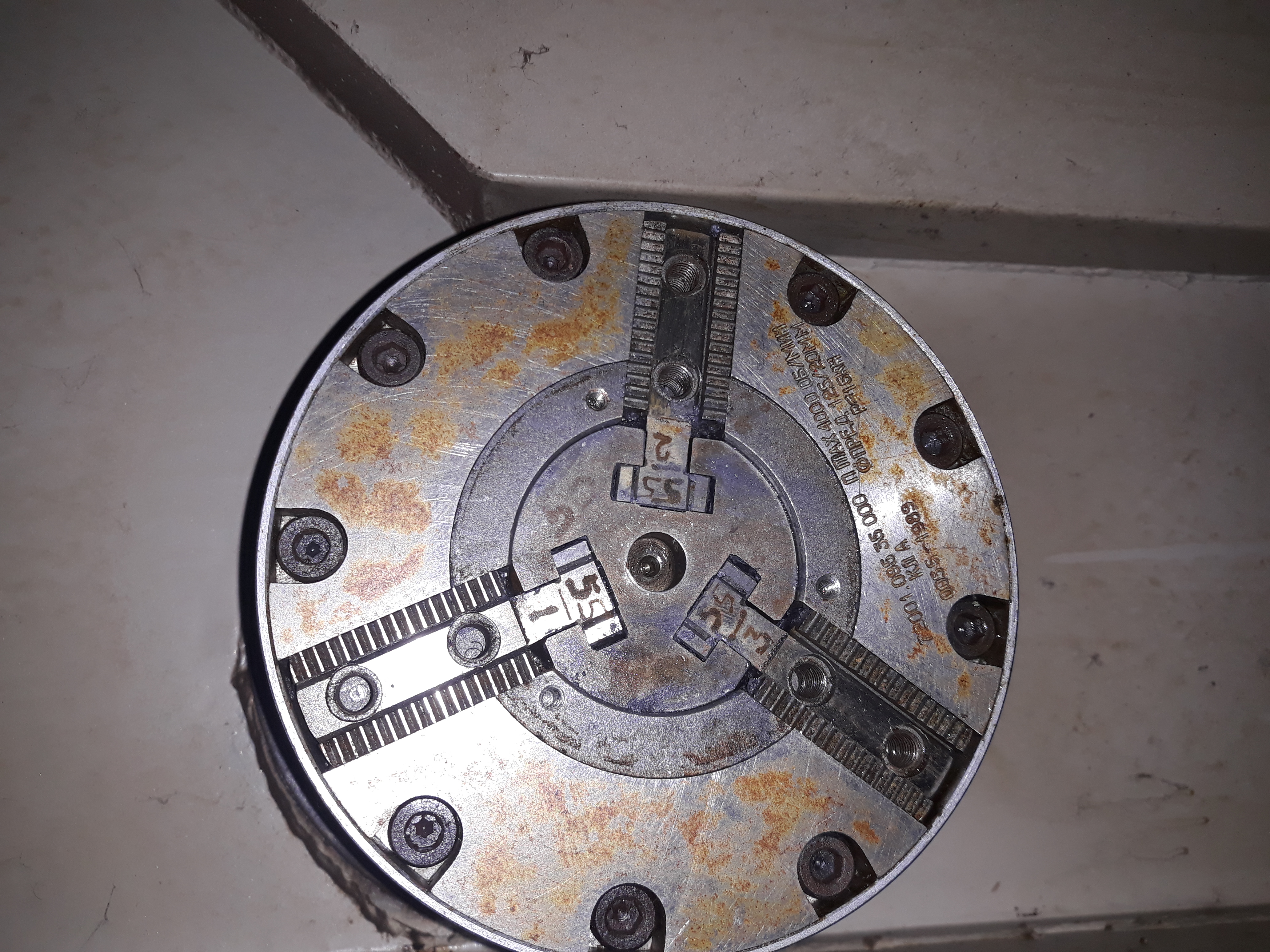

Хочу поменять этот гидравлический пневмо паравоз
уж больно много воздуха травит Хотел бы вообще без воздуха работать
И патрон бы заменил на ручной

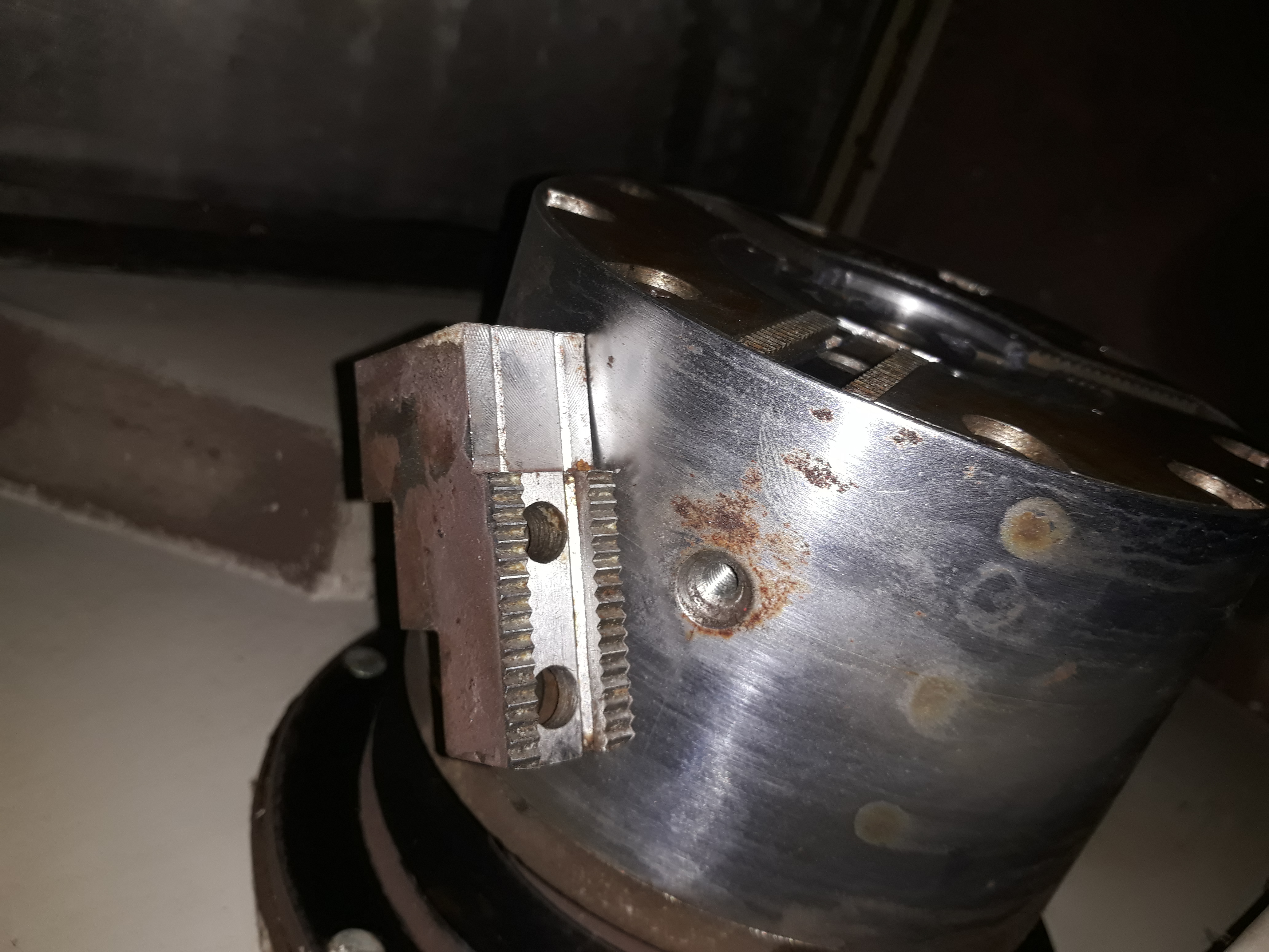

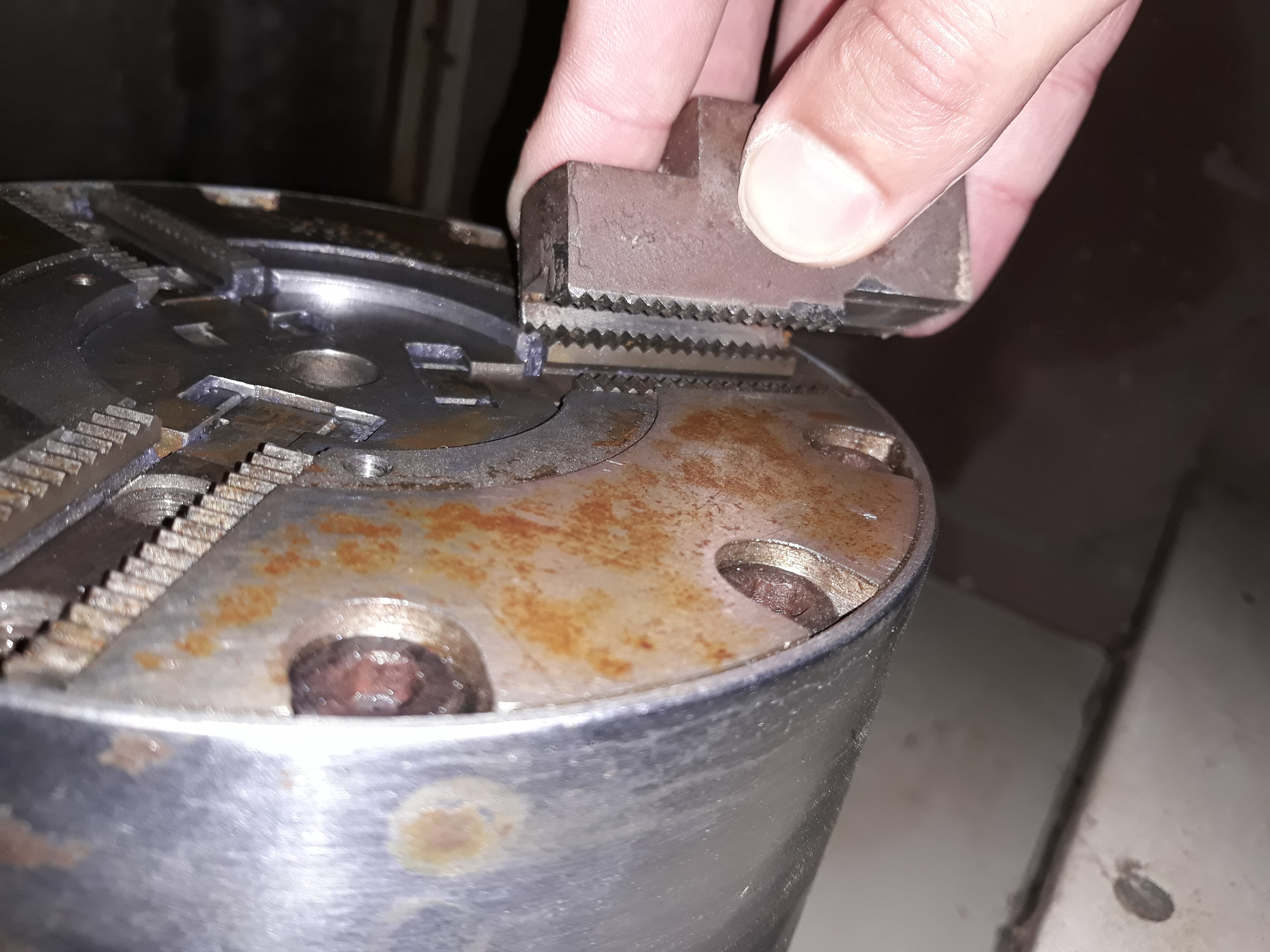

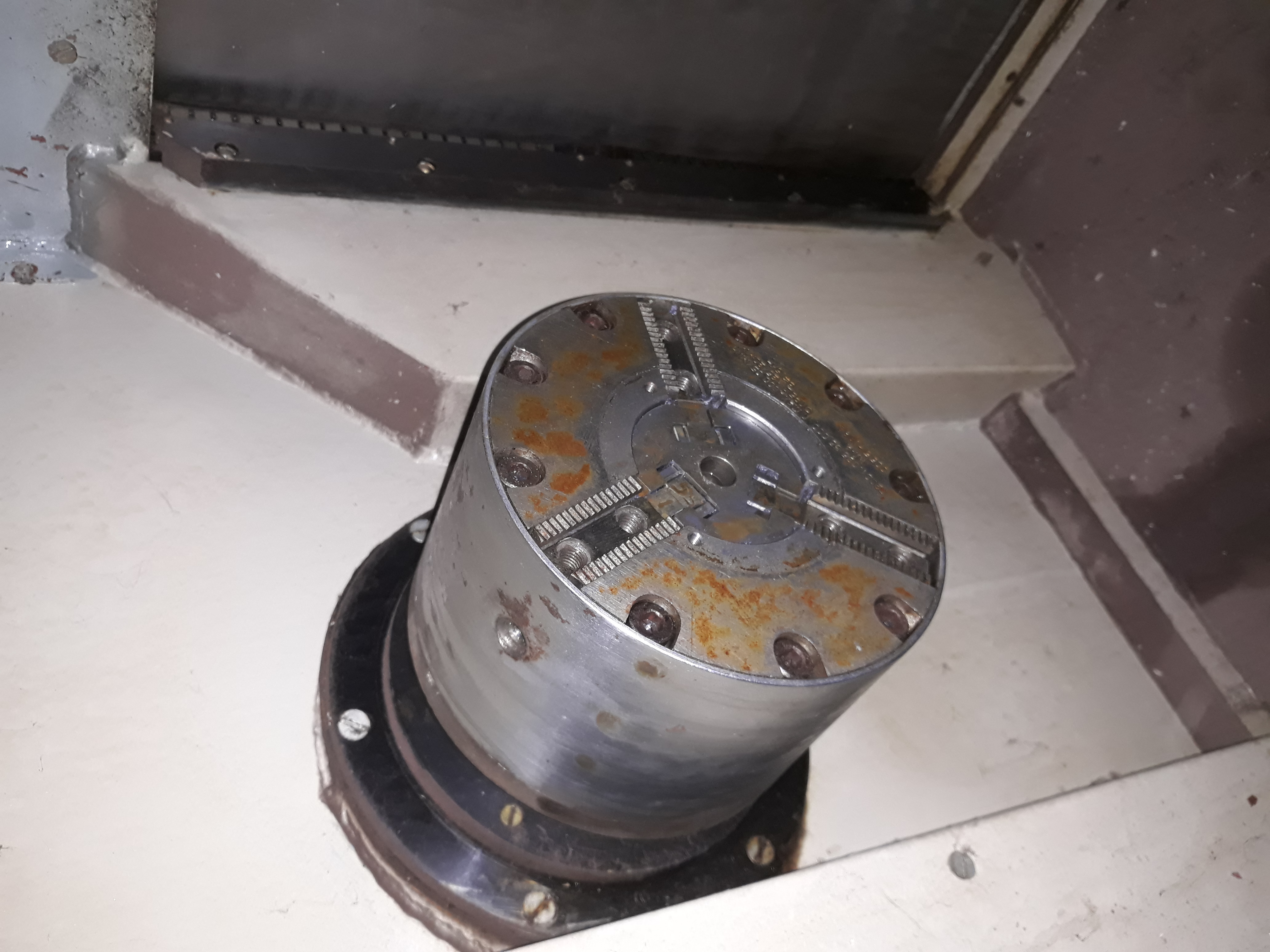

Zliva писал(а):По патрону не скажу. Еще не ковырял.
а что там за патрон стоит?
размер,конструкция ??
Zliva
Сообщения: 50
Репутация: 23
Сообщение Zliva »
Вот фото патрона. Там есть модель
20180702_120702.jpg (11025 просмотров) <a class='original' href='./download/file.php?id=142209&mode=view' target=_blank>Загрузить оригинал (3.86 МБ)</a>
20180702_120612.jpg (11025 просмотров) <a class='original' href='./download/file.php?id=142210&mode=view' target=_blank>Загрузить оригинал (3.15 МБ)</a>
20180702_120619.jpg (11025 просмотров) <a class='original' href='./download/file.php?id=142211&mode=view' target=_blank>Загрузить оригинал (5.26 МБ)</a>
20180702_120644.jpg (11025 просмотров) <a class='original' href='./download/file.php?id=142212&mode=view' target=_blank>Загрузить оригинал (3.62 МБ)</a>
