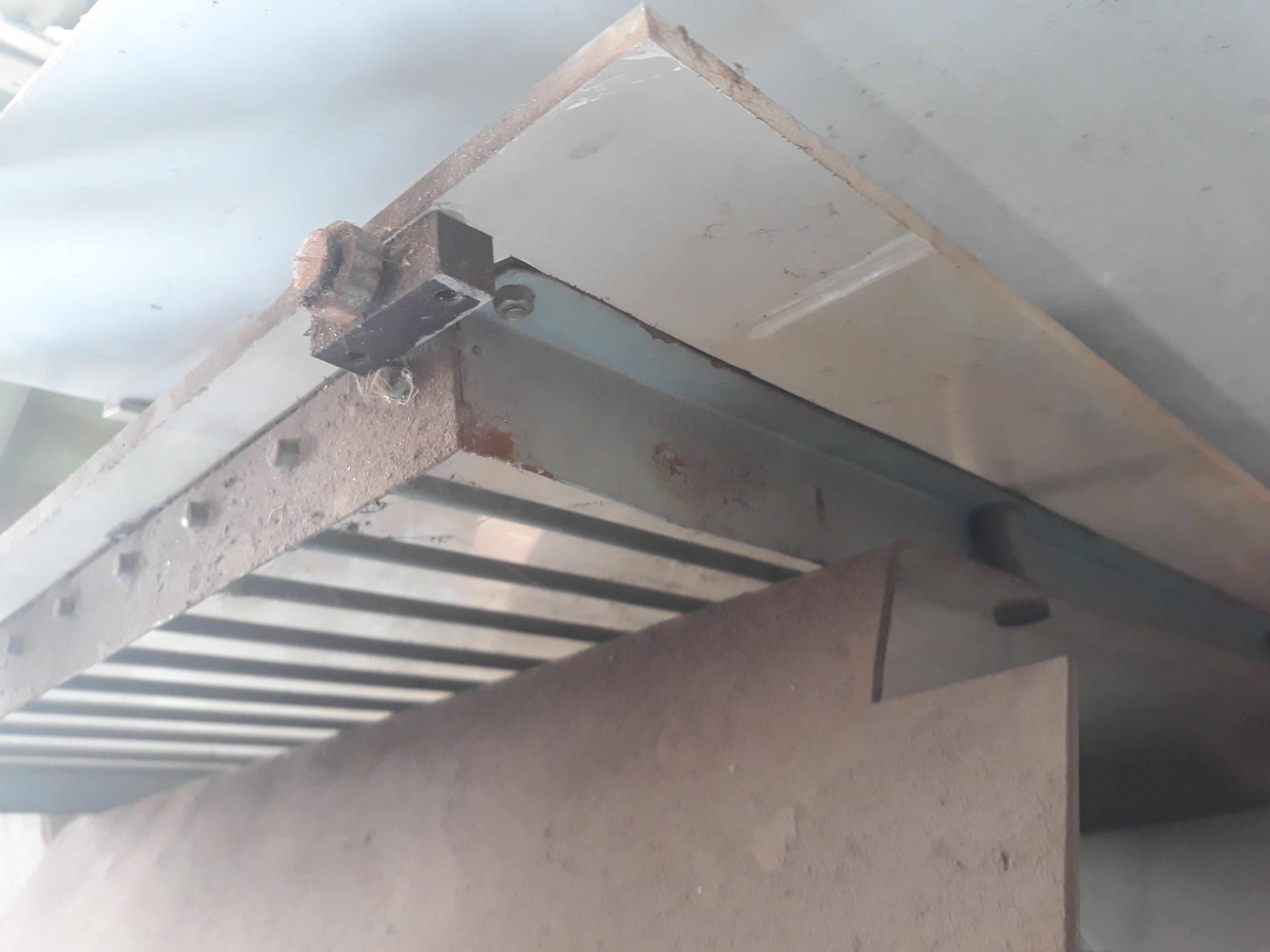

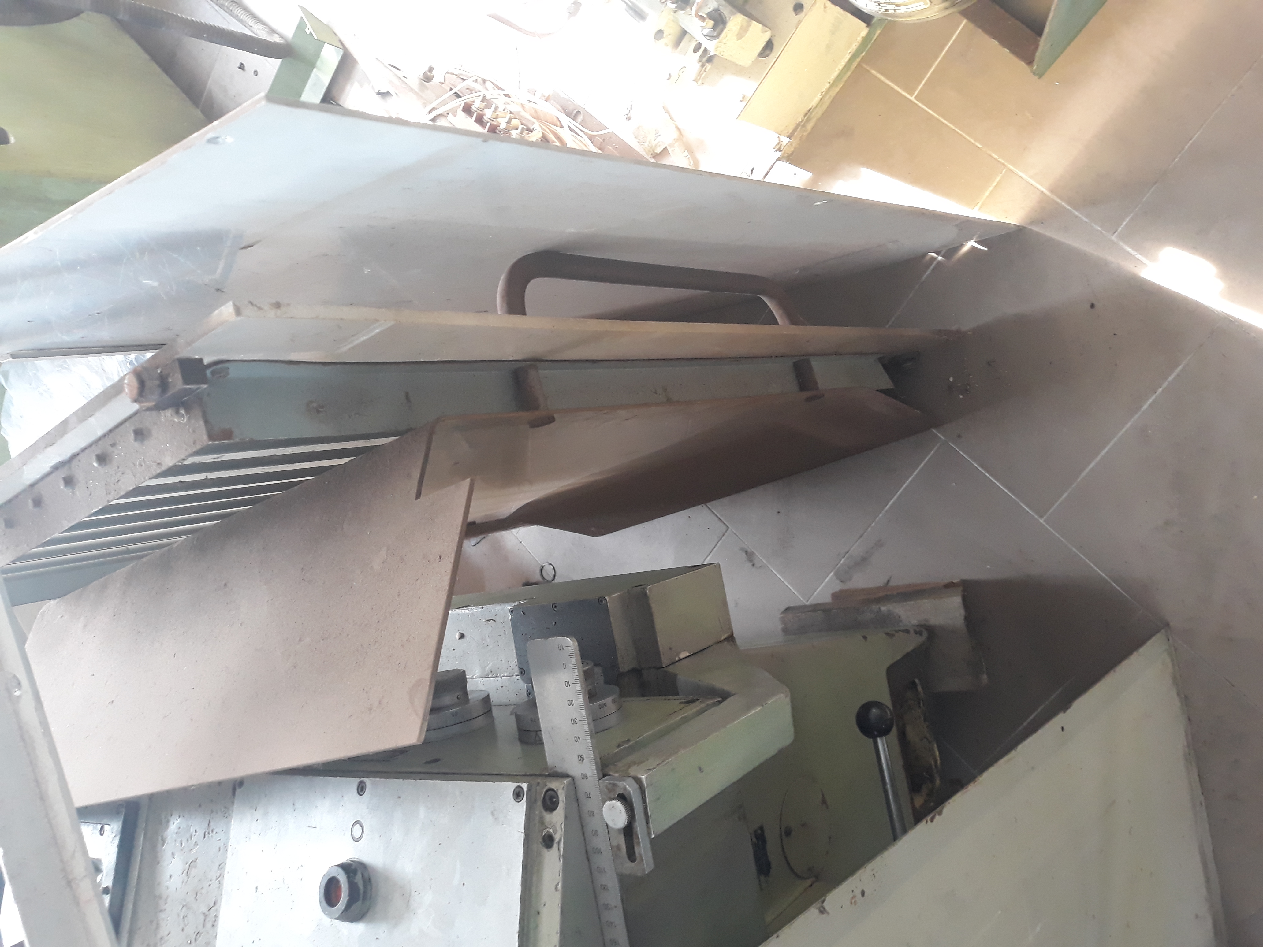

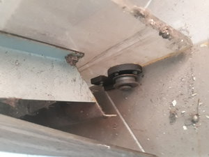

Может кто-то фоткнуть конструкцию защитной шторки/шторок ? Общий план и ролики/или что там ?

Re: Токарно-фрезерный СТМ-100
Сообщение TTTTT »
DSP1 писал(а):Может кто-то фоткнуть конструкцию защитной шторки/шторок ? Общий план и ролики/или что там ?
Смогу после выходных.
Сообщение Zliva »
Вот несколько фото.

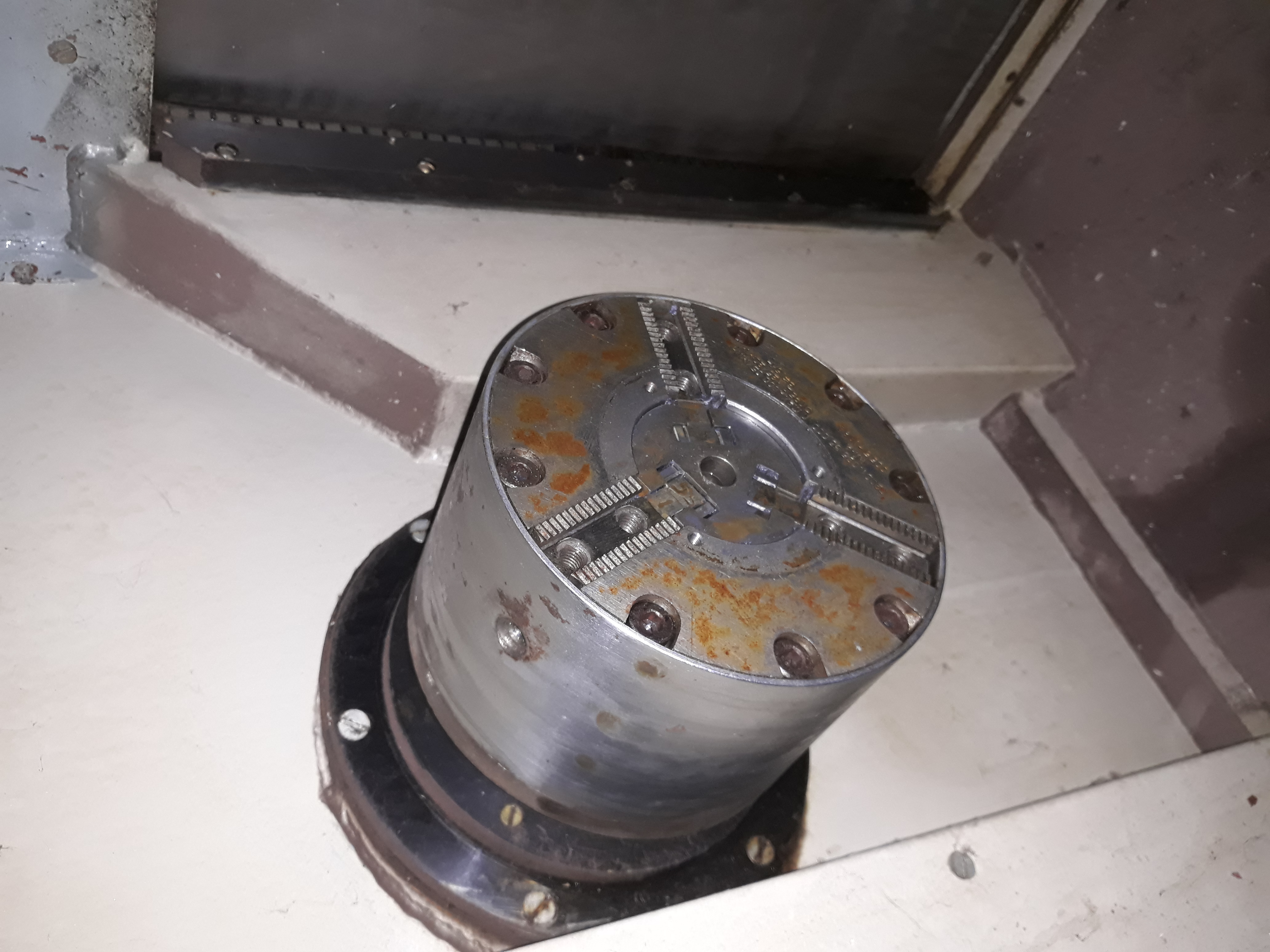

Zliva писал(а):По патрону не скажу. Еще не ковырял.
а что там за патрон стоит?
размер,конструкция ??
Сообщение Zliva »
Вот фото патрона. Там есть модель
