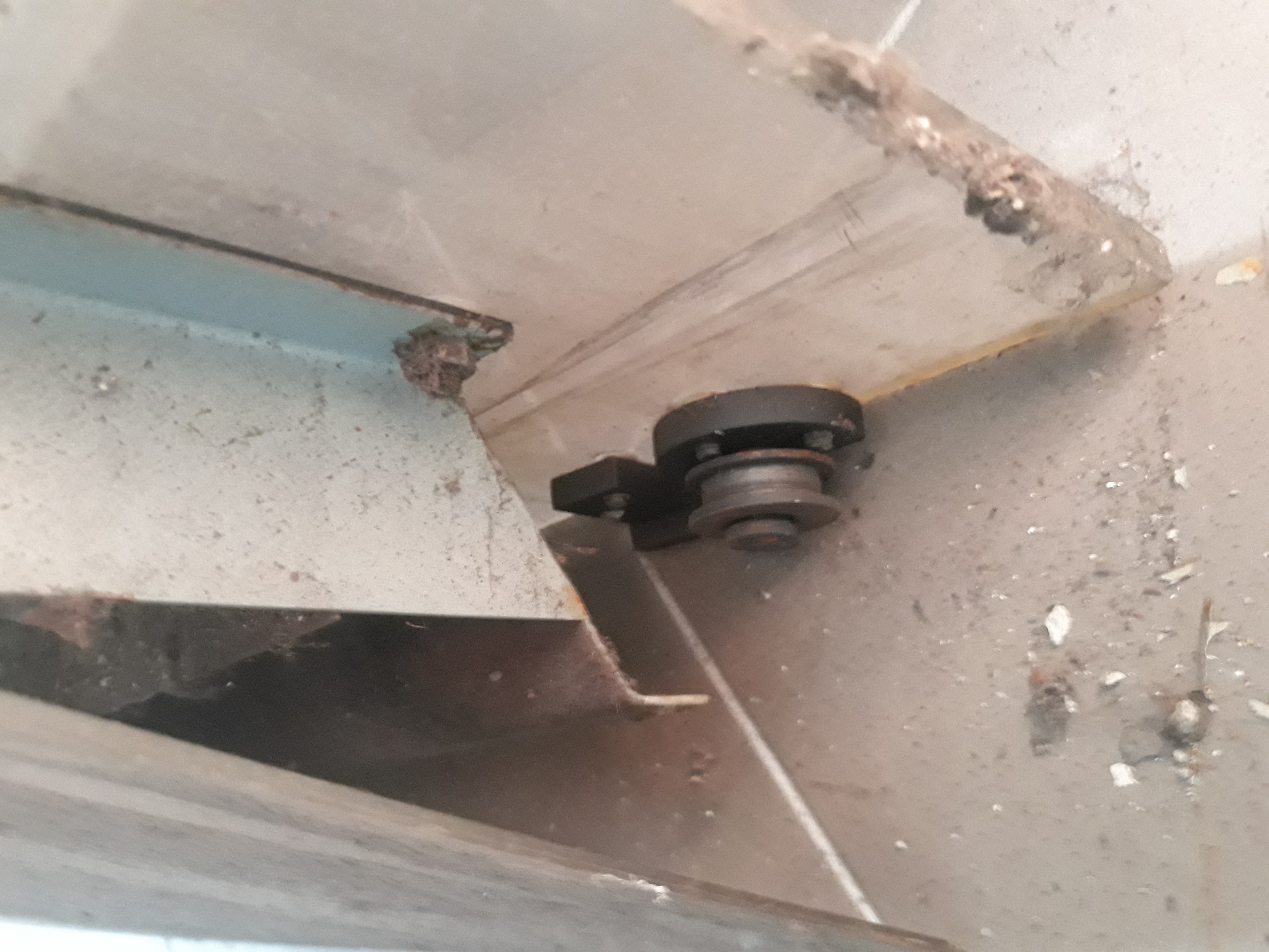

Может кто-то фоткнуть конструкцию защитной шторки/шторок ? Общий план и ролики/или что там ?

DSP1 писал(а):Может кто-то фоткнуть конструкцию защитной шторки/шторок ? Общий план и ролики/или что там ?
Смогу после выходных.

Вот несколько фото.
20180424_180319.jpg (11401 просмотр) <a class='original' href='./download/file.php?id=137877&sid=15fc8acaab905895355d8f91ef7f1dab&mode=view' target=_blank>Загрузить оригинал (3.16 МБ)</a>
20180424_180336.jpg (11401 просмотр) <a class='original' href='./download/file.php?id=137878&sid=15fc8acaab905895355d8f91ef7f1dab&mode=view' target=_blank>Загрузить оригинал (3.4 МБ)</a>
20180424_180255.jpg (11401 просмотр) <a class='original' href='./download/file.php?id=137879&sid=15fc8acaab905895355d8f91ef7f1dab&mode=view' target=_blank>Загрузить оригинал (3.25 МБ)</a>
20180424_180325.jpg (11401 просмотр) <a class='original' href='./download/file.php?id=137880&sid=15fc8acaab905895355d8f91ef7f1dab&mode=view' target=_blank>Загрузить оригинал (3.97 МБ)</a>
