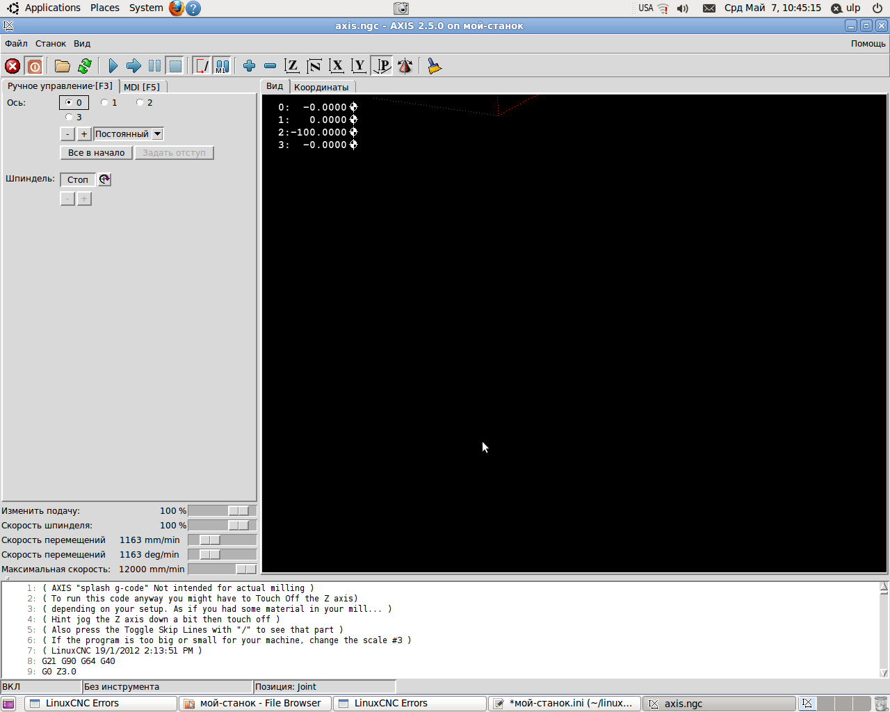

Re: gantry_kins LinuxCNC - зависимые оси
попытался настроить зависимые оси по икс
вылезли такие проблемы не нашел переключалку World mode <=> Joint mode
не возможно выставить отступы для осей в ручном режиме
и AXIS показывает оси от 0 1 2 3
и не получается перегонять оси x вместе в ручном режиме

- Nick
- Мастер
- Сообщения: 21816
- Зарегистрирован: 23 ноя 2009, 16:45
- Репутация: 1735
- Заслуга: Developer
- Откуда: Gatchina, Saint-Petersburg distr., Russia
- Контактная информация:
Там вроде в меню Станок что-то должно было появиться...
как понял раздельное управление работает только в ручном положении
в режиме mdi и при запуске файла переключается на обычное управление
в меню станок мельком посмотрел завтра по внимательней смотреть буду
вроде как так, так и должно быть - в mdi и в авто режиме эти оси работают только как одна ось - в этом то и есть основная суть gantry_kins. А в ручном режиме если надо можем подвигать оси по отдельности, может даже захоумить отдельно.vovafed писал(а):как понял раздельное управление работает только в ручном положении
Кстати, в halui были какие-то пины для переключения режимов....

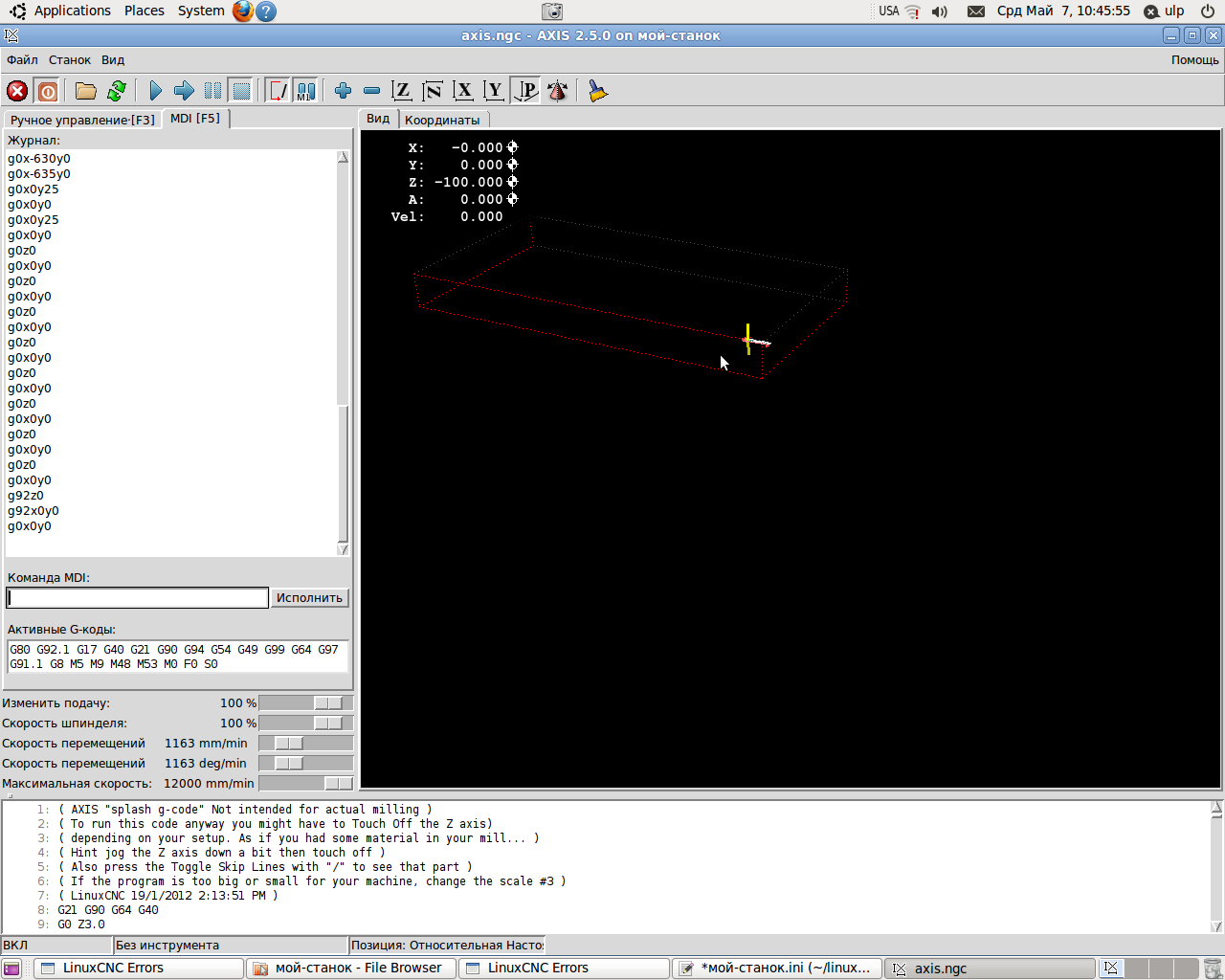

жуть. скоро мне все это ковырять
поковырял.
жуть.
в МДИ все равно одна ось бегает.
есть две оси Х1 и Х2
конфиг такой (по подключению к месе)
0 Z
1 X1
2 Y
3 X2
Пробовал разные комбинации. двигется либо только один х, либо сразу вылазиет ошибка следования и этот же х, который Х2, делает несколько колебательных движений с амплитудой в 15-20 мм.
жуть.
жуть.
0 Z
1 X1
2 Y
3 X2
жуть.
Пришли свои конфиги посмотреть...
Попробуй переключиться в режим world из режима joint...
сделал. глюк был на стороне контроллера сервы. и на стороне ЕМС тоже.
если я давал команду G1X19F30 то никакой ошибки не было, и перемещения не было. а G1X19F300 давало ошибку следования.
поэтому грешил сначала на ЕМС.
так что гантри не винавато.
я был не прав.
я был не прав.
