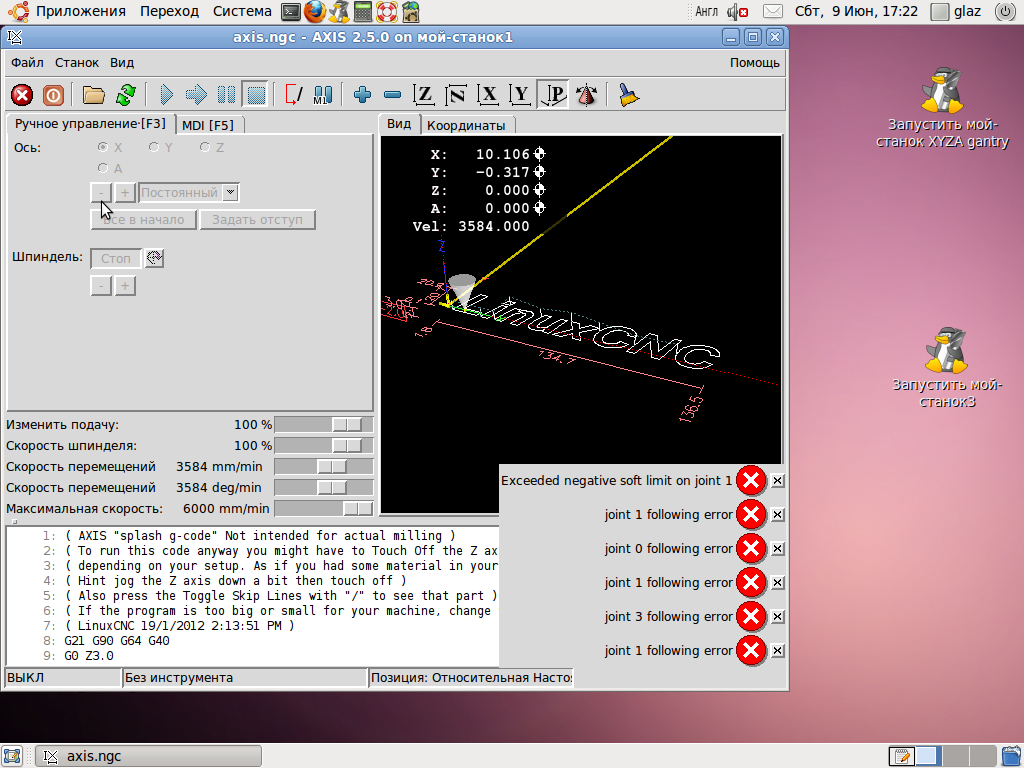

Попробовал я подключить и настроить этот модуль в версии 2.5 ,
Хоумится только в Join режиме, причем каждую ось отдельно.
в World режиме обе оси идут синхронно нормально, вот только в этом режиме не работает ручное управление осями, ругается и просит перейти в Join режим :)
Ну а в Join то каждая ось вращается отдельно.. вообщем неудобоваримо.
Мож я че не так сделал, мастером конфигурацию создал(опыта пока нету), указал "XYZA"
потом в ini исправил тип оси "A" на LINEAR ну и остальные параметры выставил такие же как для "X" (по оси Х у меня 2 ШД), кроме конечно порядкового номера поиска home.
В hal файле указал загружать модуль кинематики gantrykins, и указал какие оси сопрячь(0и3).
Пины управления на каждый драйвер конечно указаны отдельные, как и Home датчикам.
PS: Остается мысль использовать две конфигурации, с gantrykins загружать только для выравнивания портала, потом выгружать и загружать обычную ( портал то останется выравненным т.к. драйвера в удержании будут - сигнал enable драйверам не подключаю)

glaz писал(а):вот только в этом режиме не работает ручное управление осями, ругается и просит перейти в Join режим
А как именно ругается? можешь скриншот сделать?

Привет Ник, вот только добрался до гаража.
Станок был включен, каждая ось нашла свой home, потом переведен в режим сочленений.
Через MDI интерфейс перемещается отлично, но когда пытаешься управлять стрелками вылазиет ошибка.
Hal и Ini тож приаттачил.

Re: gantry_kins LinuxCNC - зависимые оси
Не, он говорит другое, он говорит, что ошибка следования такого-то joint-а превысила допуск на следование траектории fferror.
А когда появляется ошибка сразу как начинаешь двигаться?
