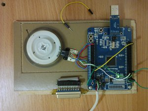

CrazyUser писал(а):Даже штурвал самодельный подключил на 4600 меток/об. Вроде работает.
это очень. много для ручного...

CrazyUser писал(а): Даже штурвал самодельный подключил на 4600 меток/об. ...
Собрал из того что валялось под ногами
Энкодер со струйника, контроллер STM32F103VCT6 (4083 просмотра) <a class='original' href='./download/file.php?id=116170&sid=3f6d095f05c0d830c61f690742d2b9bc&mode=view' target=_blank>Загрузить оригинал (3.54 МБ)</a>

CrazyUser писал(а):Собрал из того что валялось под ногами
хорошо! просто там пока ограничение на макс. кол имп на оборот...
Работает? У самого валяется несколько таких кружков от принтера, хочется штурвал сделать, да никак времени не найду чтобы выяснить как подключать даже.

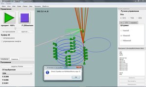

Bender писал(а):странно... сейчас попробовал всё ок! дайте скриншот...
Рисует нормально, а вот при выполнении...
Ошибка при выполнении кода (4047 просмотров) <a class='original' href='./download/file.php?id=116174&sid=3f6d095f05c0d830c61f690742d2b9bc&mode=view' target=_blank>Загрузить оригинал (206.49 КБ)</a>
При окончании работы над буферизацией будет "бесшовная" стыковка сегментов?
А то сейчас при круговой интерполяции каждый квадрант выполняется с полным разгоном/остановом (рывками).
На этом контроллере изумительно работает. Ранее не применял. Подключается элементарно - у датчика четыре вывода - питание, земля, и два выхода A и B.

CrazyUser писал(а):Рисует нормально, а вот при выполнении...
Отлично!, я прогнал в новой версии. всё окей. скоро выложу. (в след раз давайте ещё код в печатном виде а то нобирать долго):))

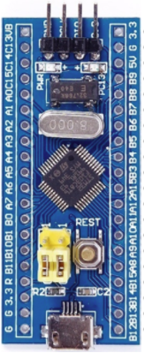

CrazyUser писал(а):Для определения устройства USB одна из линий подтягивается к +3,3 В через резистор 1,5 кОм. Есть два варианта:
- подключён постоянно к питанию;
- подключается после инициализации USB модуля через выдачу сигнала на один из пинов.
На моей плате резик подключён постоянно. А как на вашей?
не задавался этим вопросом. скорее всего постоянно..

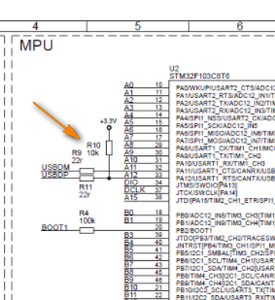

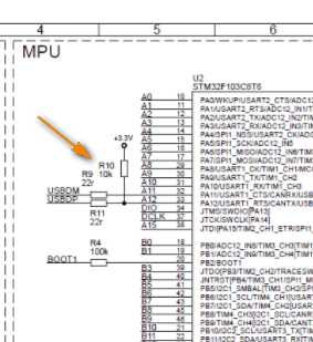

Re: WLMotion
У меня на таком контроллере:
2017-07-17_171356.png (4026 просмотров) <a class='original' href='./download/file.php?id=116177&sid=3f6d095f05c0d830c61f690742d2b9bc&mode=view' target=_blank>Загрузить оригинал (172.5 КБ)</a>
Постоянная подтяжка:
2017-07-17_171325.png (4026 просмотров) <a class='original' href='./download/file.php?id=116176&sid=3f6d095f05c0d830c61f690742d2b9bc&mode=view' target=_blank>Загрузить оригинал (75.2 КБ)</a>

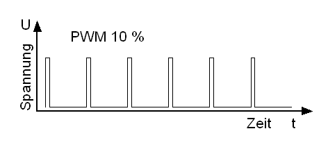

Re: WLMotion
Очень хотелось-бы иметь выход TTL, управляемый S командой :-)

selenur писал(а):Очень хотелось-бы иметь выход TTL, управляемый S командой
по подробней пож. ...имеется ввиду ШИМ?
Re: WLMotion
Вот что имел в виду: :)
pwm-ani.gif (3933 просмотра) <a class='original' href='./download/file.php?id=116283&sid=3f6d095f05c0d830c61f690742d2b9bc&mode=view' target=_blank>Загрузить оригинал (64.94 КБ)</a>
