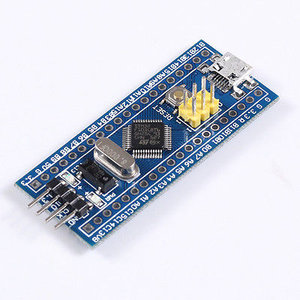

Нам понадобиться вот такой контроллер
STM32F103.JPG (13378 просмотров) <a class='original' href='./download/file.php?id=114396&sid=4bdec61b700c9f6988a69b66f7ddfd08&mode=view' target=_blank>Загрузить оригинал (35.59 КБ)</a>
схема:
http://wlmotion.ru/wp-content/uploads/2 ... ronOUT.pdf

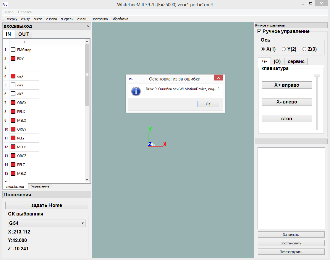

Re: WLMotion
Что я делаю не так:
2017-06-27_185035.png (13184 просмотра) <a class='original' href='./download/file.php?id=114879&sid=4bdec61b700c9f6988a69b66f7ddfd08&mode=view' target=_blank>Загрузить оригинал (31.41 КБ)</a>
Вывод PB12 закоротил на землю, и EMGstop погасла, но ручное управление не работает...

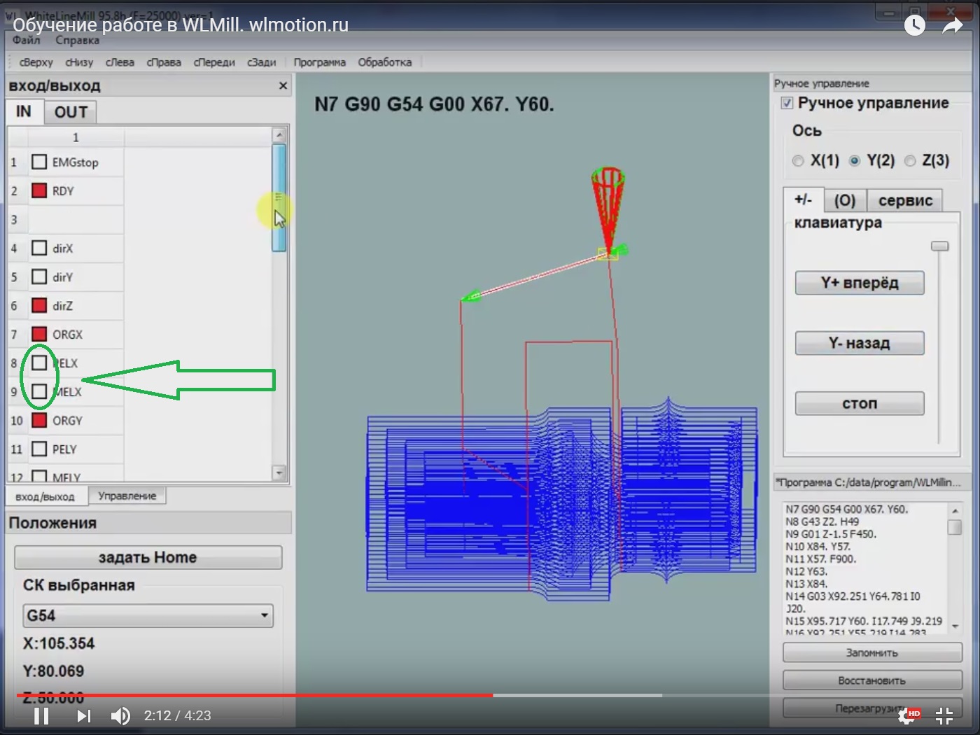

selenur писал(а):Вывод PB12 закоротил на землю, и EMGstop погасла, но ручное управление не работает...
1.jpg (13170 просмотров) <a class='original' href='./download/file.php?id=114885&sid=4bdec61b700c9f6988a69b66f7ddfd08&mode=view' target=_blank>Загрузить оригинал (282.72 КБ)</a>
В последнем видео я сказал, что на концевиках стоят перемычки.
Надо закоратить PEL и MEL на ноль. (концевые датчики) или хотябы один))

Re: WLMotion
Bender писал(а):В последнем видео я сказал, что на концевиках стоят перемычки.
Извиняюсь протупил....
Re: WLMotion
Разобрался, я смотрел сюда:http://wlmotion.ru/?page_id=40 а тут есть пара ошибок в наименовании выводов, помогла эта информация: http://wlmotion.ru/wp-content/uploads/2 ... ronOUT.pdf
Вот что нужно поправить на сайте:
Вход -> EMG - PC12 - PB12
Вход -> PEL - PС15 - PB15
