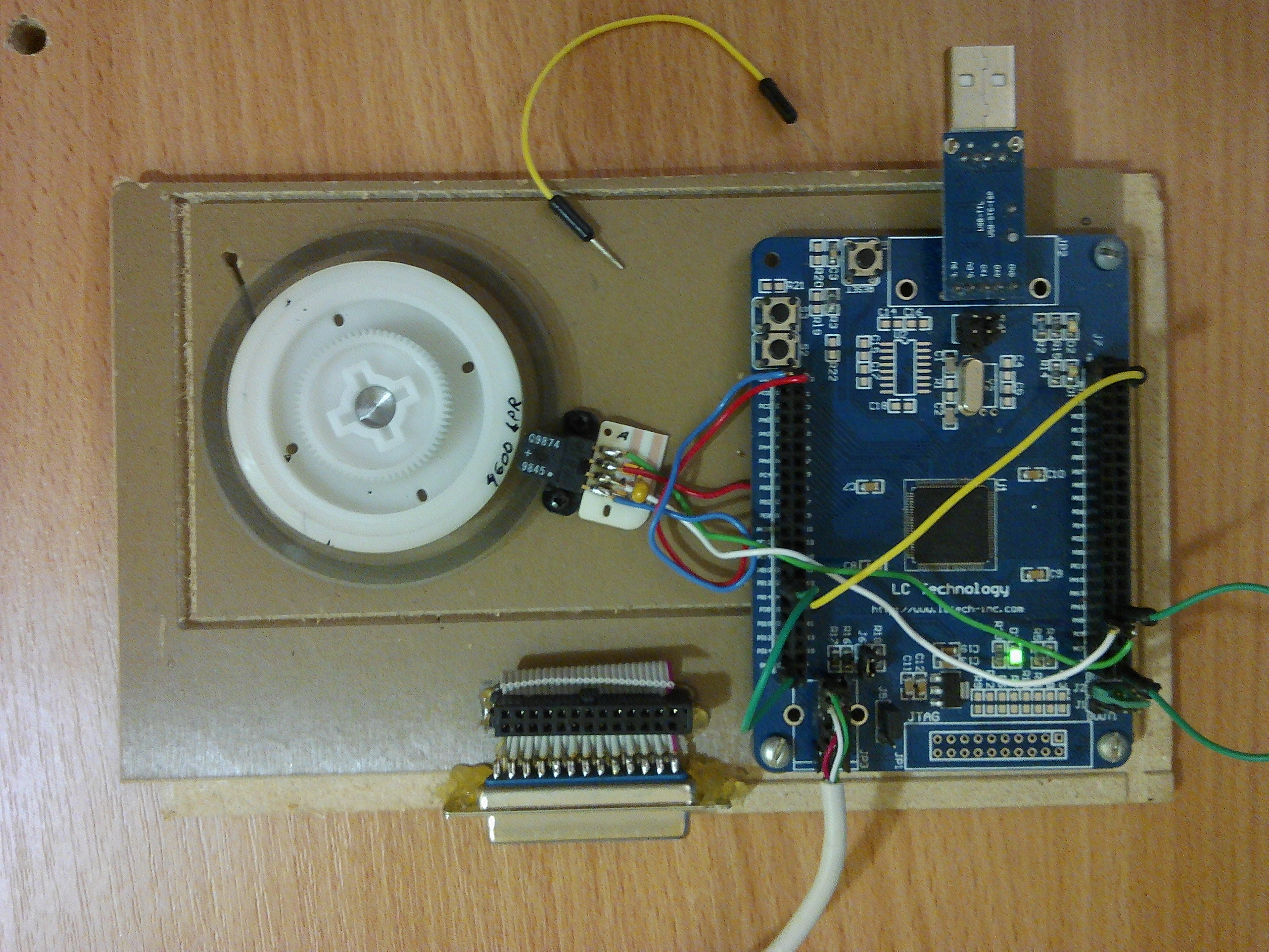

CrazyUser писал(а):Даже штурвал самодельный подключил на 4600 меток/об. Вроде работает.

CrazyUser писал(а): Даже штурвал самодельный подключил на 4600 меток/об. ...
это очень. много для ручного...
Собрал из того что валялось под ногами
Энкодер со струйника, контроллер STM32F103VCT6 (3616 просмотров) <a class='original' href='./download/file.php?id=116170&sid=e0b3984cddd306d1561a6c27f9a84848&mode=view' target=_blank>Загрузить оригинал (3.54 МБ)</a>

CrazyUser писал(а):Собрал из того что валялось под ногами
хорошо! просто там пока ограничение на макс. кол имп на оборот...
Работает? У самого валяется несколько таких кружков от принтера, хочется штурвал сделать, да никак времени не найду чтобы выяснить как подключать даже.
На этом контроллере изумительно работает. Ранее не применял. Подключается элементарно - у датчика четыре вывода - питание, земля, и два выхода A и B.
