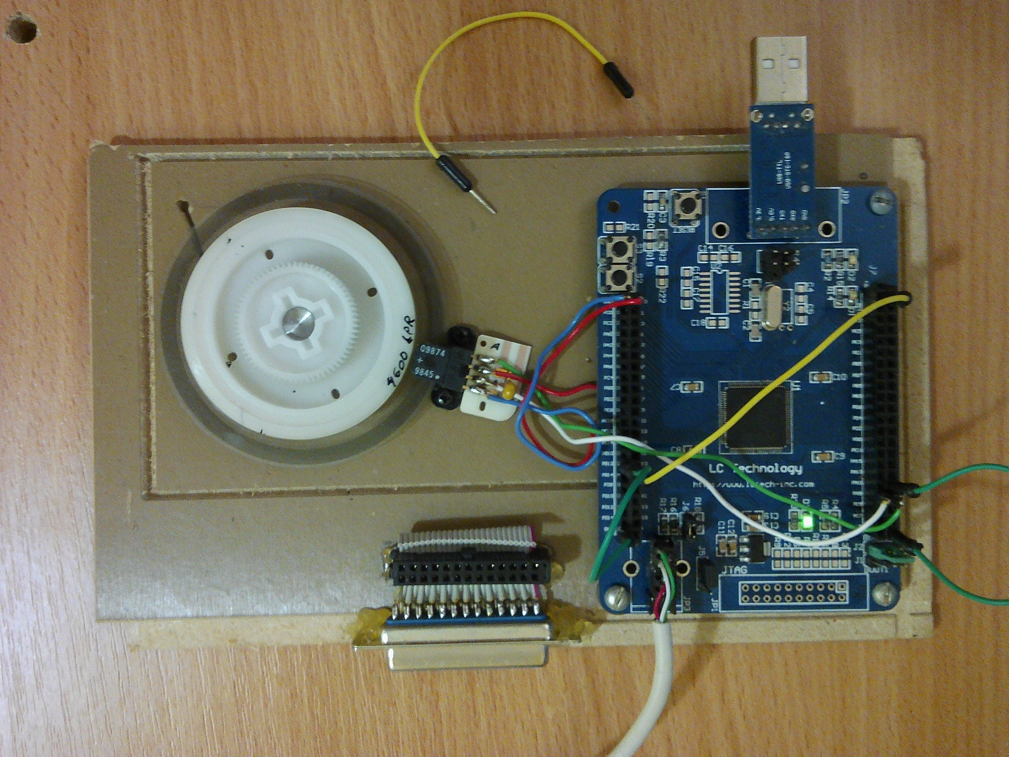

CrazyUser писал(а):Даже штурвал самодельный подключил на 4600 меток/об. Вроде работает.
это очень. много для ручного...

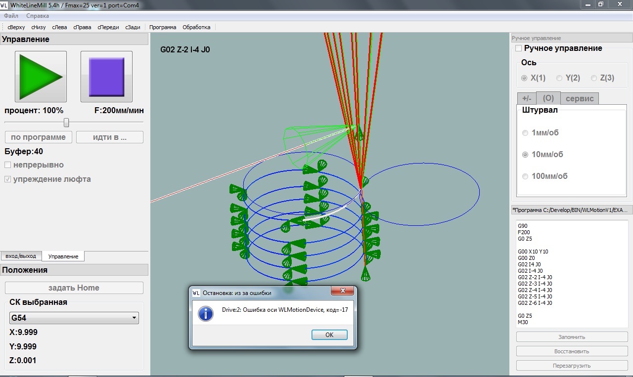

код "G2 I-4 J0" исполняется нормально, а вот "G2 Z-1 I-4 J0" - ошибка. Спиралью отверстие не пройдёшь.

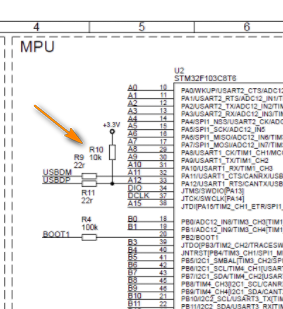

Кстати, по схеме подключения - на какой порт подключён резистор 1,5к для USB? Или постоянно на + питания, как у меня в плате?
Bender писал(а):
CrazyUser писал(а): Даже штурвал самодельный подключил на 4600 меток/об. ...
Собрал из того что валялось под ногами
Энкодер со струйника, контроллер STM32F103VCT6 (4146 просмотров) <a class='original' href='./download/file.php?id=116170&mode=view' target=_blank>Загрузить оригинал (3.54 МБ)</a>

CrazyUser писал(а):Ещё из непоняток:
странно... сейчас попробовал всё ок! дайте скриншот...

CrazyUser писал(а):Собрал из того что валялось под ногами
хорошо! просто там пока ограничение на макс. кол имп на оборот...

CrazyUser писал(а):Кстати, по схеме подключения - на какой порт подключён резистор 1,5к для USB? Или постоянно на + питания, как у меня в плате?
не понял...
Сообщения: 2098
Re: WLMotion
Работает? У самого валяется несколько таких кружков от принтера, хочется штурвал сделать, да никак времени не найду чтобы выяснить как подключать даже.

Для определения устройства USB одна из линий подтягивается к +3,3 В через резистор 1,5 кОм. Есть два варианта:
- подключён постоянно к питанию;
- подключается после инициализации USB модуля через выдачу сигнала на один из пинов.
На моей плате резик подключён постоянно. А как на вашей?
Bender писал(а):странно... сейчас попробовал всё ок! дайте скриншот...
Рисует нормально, а вот при выполнении...
Ошибка при выполнении кода (4110 просмотров) <a class='original' href='./download/file.php?id=116174&mode=view' target=_blank>Загрузить оригинал (206.49 КБ)</a>
На этом контроллере изумительно работает. Ранее не применял. Подключается элементарно - у датчика четыре вывода - питание, земля, и два выхода A и B.

CrazyUser писал(а):Рисует нормально, а вот при выполнении...
Отлично!, я прогнал в новой версии. всё окей. скоро выложу. (в след раз давайте ещё код в печатном виде а то нобирать долго):))

CrazyUser писал(а):Для определения устройства USB одна из линий подтягивается к +3,3 В через резистор 1,5 кОм. Есть два варианта:
не задавался этим вопросом. скорее всего постоянно..

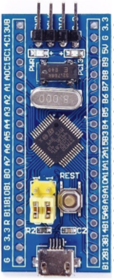

Re: WLMotion
У меня на таком контроллере:
2017-07-17_171356.png (4089 просмотров) <a class='original' href='./download/file.php?id=116177&mode=view' target=_blank>Загрузить оригинал (172.5 КБ)</a>
Постоянная подтяжка:
2017-07-17_171325.png (4089 просмотров) <a class='original' href='./download/file.php?id=116176&mode=view' target=_blank>Загрузить оригинал (75.2 КБ)</a>

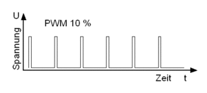

Re: WLMotion
Очень хотелось-бы иметь выход TTL, управляемый S командой :-)
wldev
Сообщения: 1600
Репутация: 510
Настоящее имя: Сергей Бочаров
Откуда: Новосибирск
Re: WLMotion
Сообщение wldev »
selenur писал(а):Очень хотелось-бы иметь выход TTL, управляемый S командой
по подробней пож. ...имеется ввиду ШИМ?
Re: WLMotion
Вот что имел в виду: :)
pwm-ani.gif (3996 просмотров) <a class='original' href='./download/file.php?id=116283&mode=view' target=_blank>Загрузить оригинал (64.94 КБ)</a>

Re: WLMotion
Bender писал(а):сделаем, )
К тому моменту я думаю доделаю модуль растрового выжигания лазером, и можно будет уже данную возможность тестировать.
Единственное что забыл написать, нужно добиться вот такой возможности:
https://www.youtube.com/watch?v=jr3nvFm4jrg
На данном видео, управление через GRBL контроллер.
В данном примере скорость движения постоянна, без остановок, только меняется значение S.
