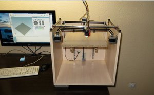

stetz.anton писал(а):Обновил немного свой станок, усилил кронштейн шпинделя и добавил СОЖ туман. Сегодня протестил, дует и брызгает хорошо
А можно оффтопиком поподробнее про систему сож?
Вот на конце гибкой трубки, сопла металлические блестящие - что за детали (как называются, какие размеры, как крепятся, где покупали)?
Затем, в верхней части, "смеситель" сож и воздуха - тоже что за деталь (как называется, какие размеры, как крепится, где покупали)?
Что используете в качестве самой СОЖ?
Чем "дуете" воздух в систему?
Спасибо!

cncmybox писал(а):Вот на конце гибкой трубки, сопла металлические блестящие - что за детали (как называются, какие размеры, как крепятся, где покупали)?
Брал модуль в сборе на али, http://ali.pub/1ijbox Для крепления сделал отвертстие и нарезал М5 резьбу, притянул винтом.
cncmybox писал(а):Что используете в качестве самой СОЖ?
Купил 5л концентрата Proma http://www.vseinstrumenti.ru/rashodnie_ ... _30000005/
cncmybox писал(а):Чем "дуете" воздух в систему?
Компрессор фубаг на 50л, расход воздуха довольно большой. Компрессор включается часто. Как вариант уменьшать подачу воздуха, а емкость с СОЖ ставить выше станка.

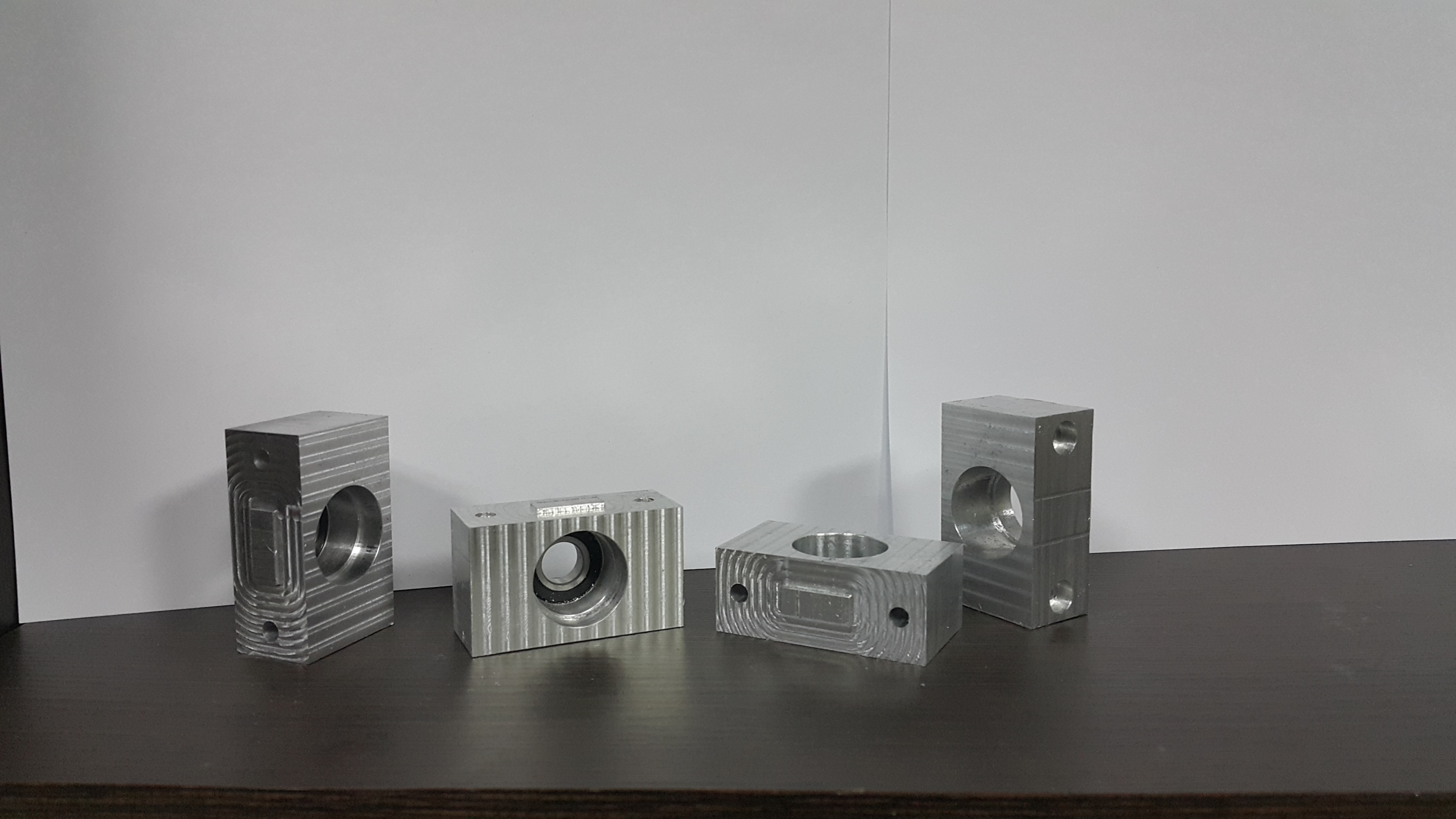

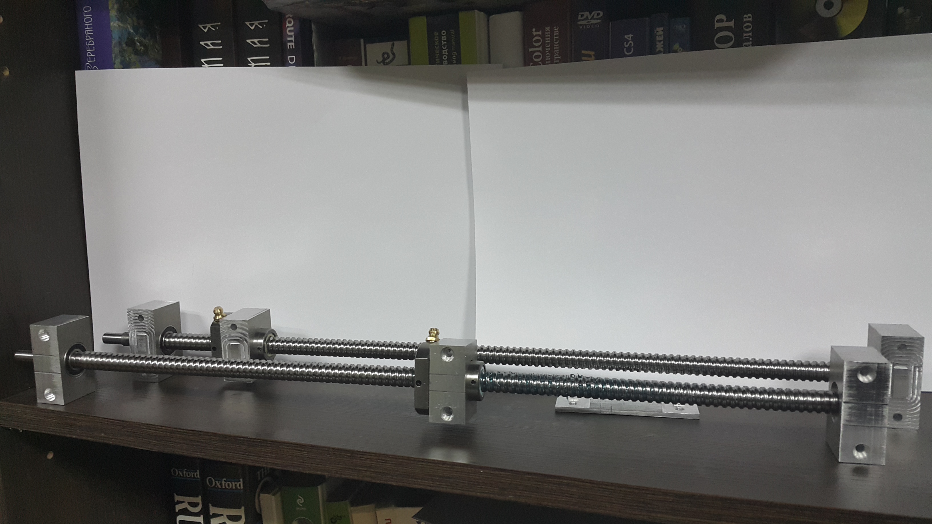

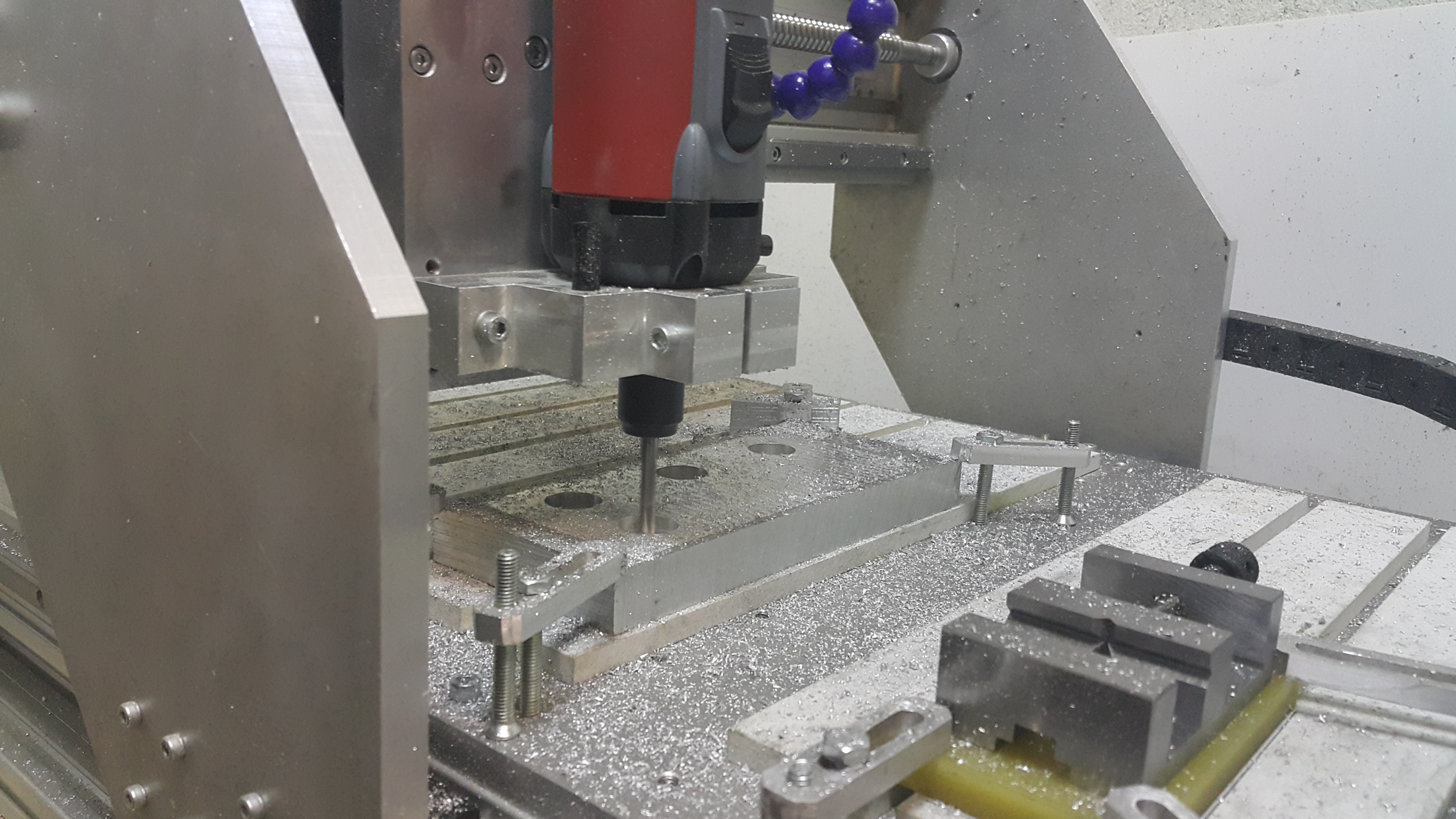

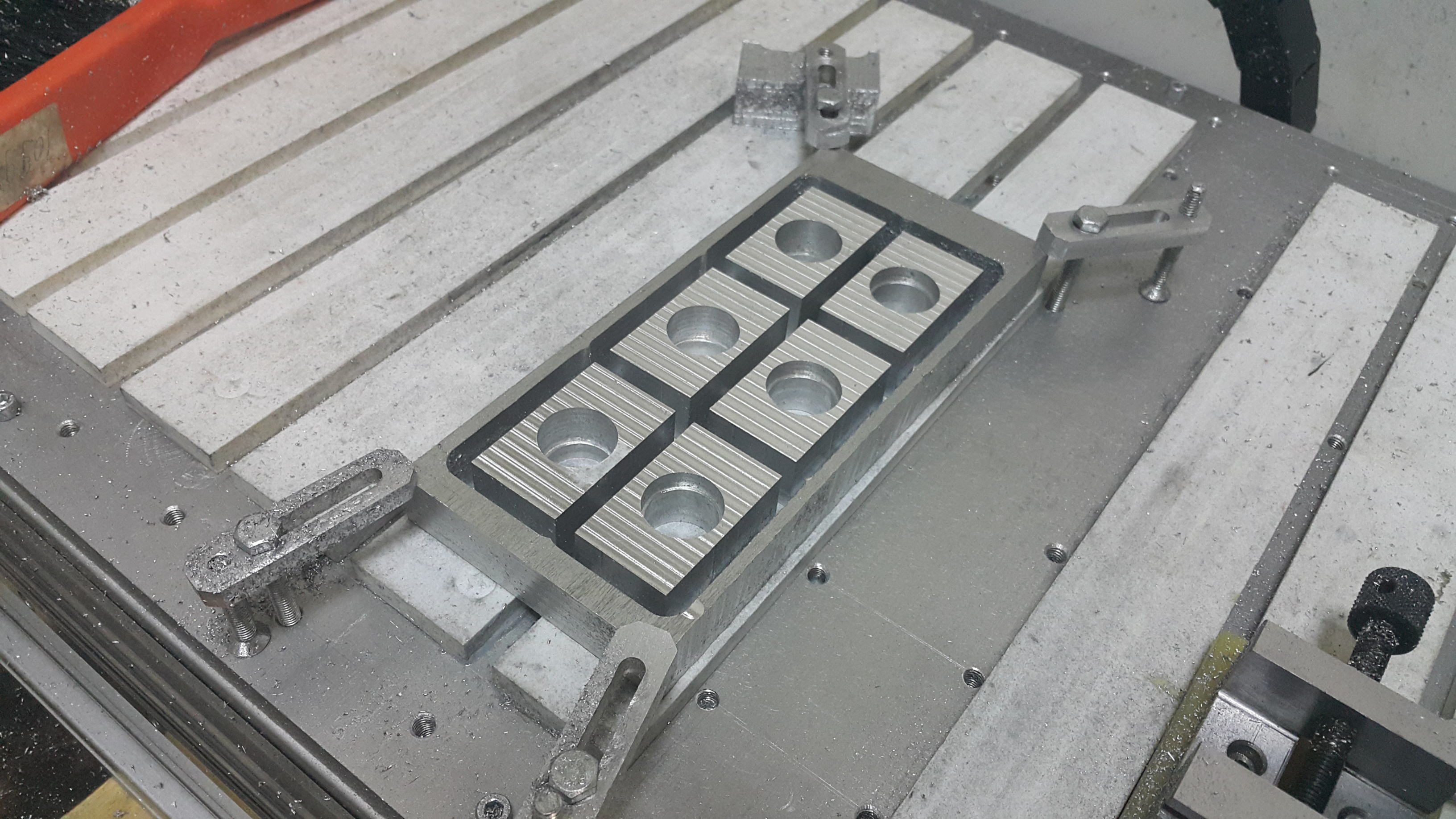

Проба "оптового" изготовления деталек через solidCam. 3 детальки одного типа, 3 другого. Отличаются глубины и диаметры.

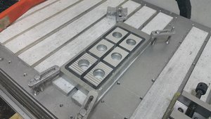

На очереди еще 2-3 установки в тисках (4511 просмотров) <a class='original' href='./download/file.php?id=113136&sid=b789c8fb396b05b36b7ab4c66e946e82&mode=view' target=_blank>Загрузить оригинал (1.41 МБ)</a>

какая у Вас интересная книжная подборка :)
а какой режим резки был (обороты, подача, подача на зуб, глубина/ширина резания)?
а что за модель тисков на втором фото?

Сообщение stetz.anton »

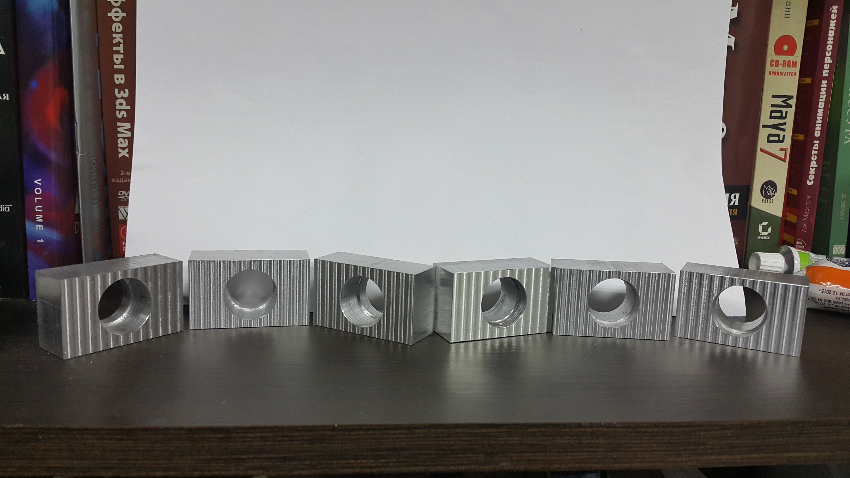

Книжки по основному профилю работы, хотя уже больше для того, чтобы на полке что то было )))
По резке, фреза 2-заходная, 6*25мм. Скорости XY 800-600мм/мин, по Z - 120мм/мин. Съем по 0.5мм
Тисочки - 50мм, купленные в технореале.
Начинаю понимать, что для дюральки станок надо посерьезнее. Толще, тяжелее.

Силвер писал(а):Шпиндель тоже другой.
в идеале да, тут даже больше вопрос к способу крепления. Электроника у кресса хорошая, обороты держит нормально под нагрузкой. Но запас лишним не будет. Планирую 2.2кВт водного взять, с ER20.

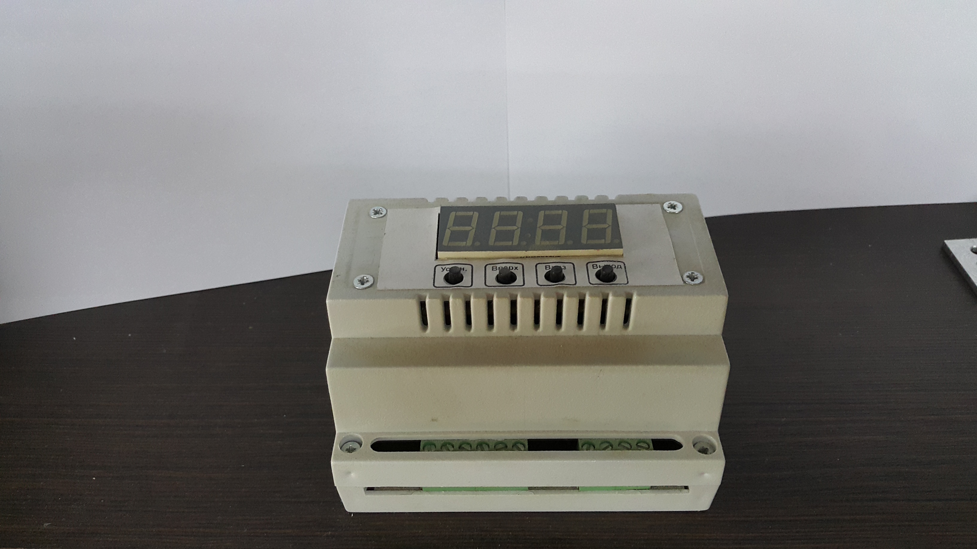

sansanich писал(а):Интересненько! Что за регулятор?

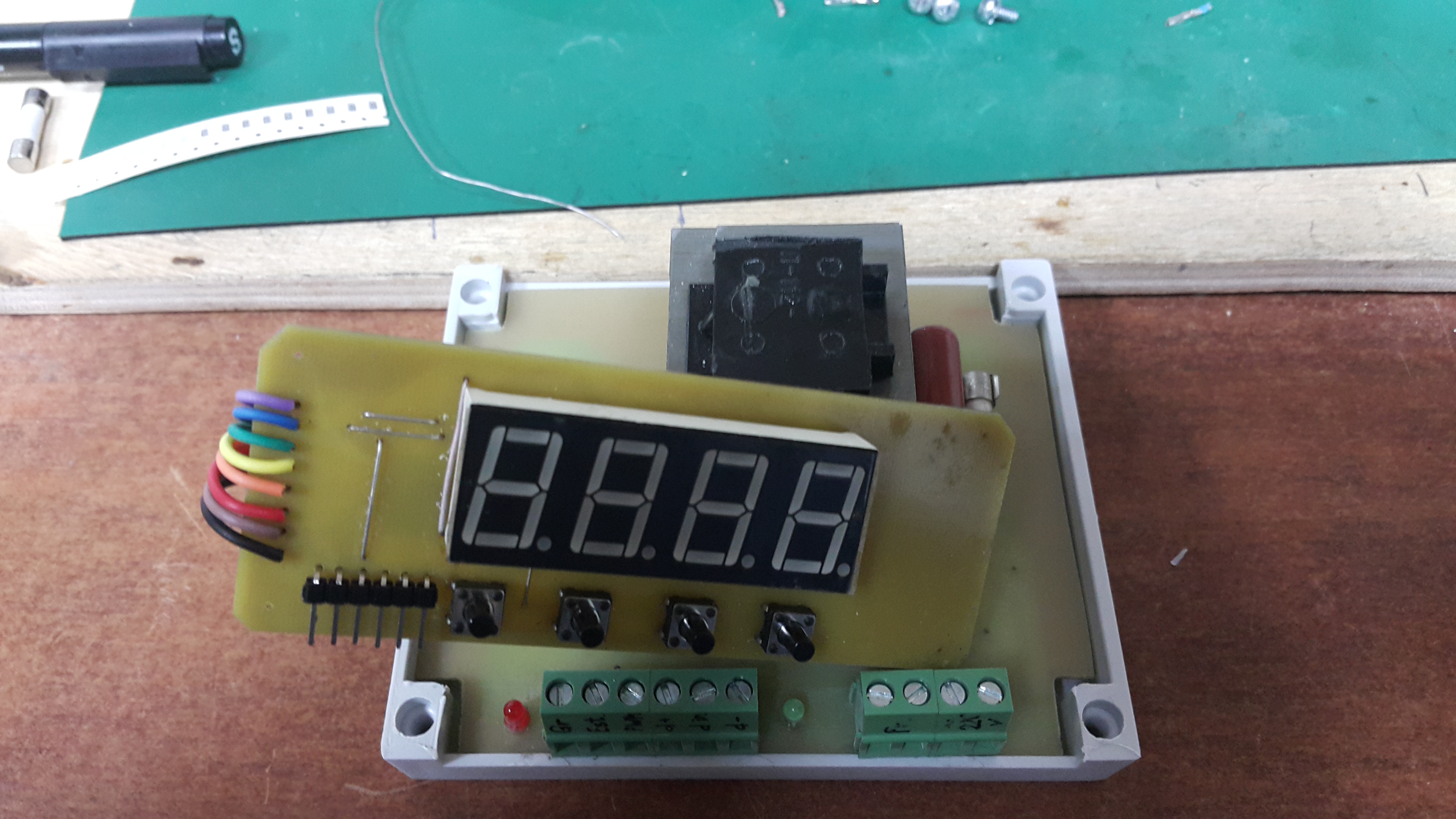

Из темы с соседнего форума http://www.cncmasterkit.ru/viewtopic.php?f=3&t=1409, подключается вместо родного регулятора оборотов. Управляется из mach3, также позволяет выставлять обороты руками. В случае резкого падения оборотов в 2 раза генерит ошибку e-stop.

Напилил в тисках остальные "установки". Подшипник входит довольно впритирку. Не люфтит

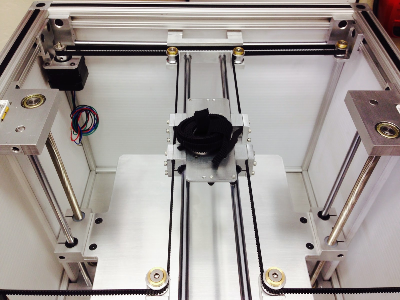

Вот увидел тоже интересное решение:

Монолитная дюралевая плита будет давать хороший КТР при нагреве!

Типа будет менять размеры свои? В планах сделать бутерброд, нагреватель на 220В 600Вт, дюралька на 3мм, зеркало 2мм.
