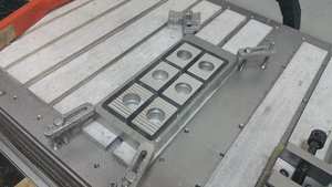

Проба "оптового" изготовления деталек через solidCam. 3 детальки одного типа, 3 другого. Отличаются глубины и диаметры.
поехали! (4729 просмотров) <a class='original' href='./download/file.php?id=113134&mode=view' target=_blank>Загрузить оригинал (1.62 МБ)</a>
поехали!
2 часа спустя (4729 просмотров) <a class='original' href='./download/file.php?id=113135&mode=view' target=_blank>Загрузить оригинал (1.81 МБ)</a>
2 часа спустя
На очереди еще 2-3 установки в тисках (4729 просмотров) <a class='original' href='./download/file.php?id=113136&mode=view' target=_blank>Загрузить оригинал (1.41 МБ)</a>
cncmybox
Сообщения: 305
Репутация: -19
Re: CoreXY 400*400*350 из профиля и дюрали
Сообщение cncmybox »
какая у Вас интересная книжная подборка :)
а какой режим резки был (обороты, подача, подача на зуб, глубина/ширина резания)?
а что за модель тисков на втором фото?
Бди! (с) Козьма Прутков
stetz.anton
Сообщения: 296
Зарегистрирован: 14 дек 2015, 01:25
Репутация: 139
Настоящее имя: Антон
Откуда: Москва СВАО
Сообщение stetz.anton »
Книжки по основному профилю работы, хотя уже больше для того, чтобы на полке что то было )))
По резке, фреза 2-заходная, 6*25мм. Скорости XY 800-600мм/мин, по Z - 120мм/мин. Съем по 0.5мм
Тисочки - 50мм, купленные в технореале.
Начинаю понимать, что для дюральки станок надо посерьезнее. Толще, тяжелее.

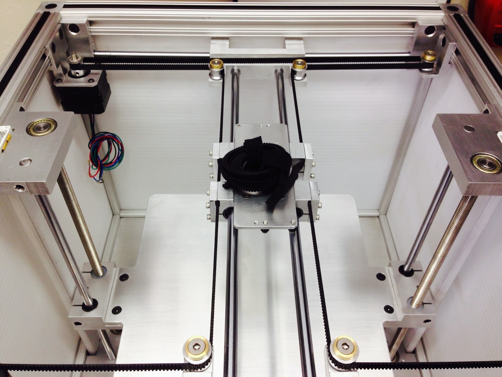

Вот увидел тоже интересное решение:
IMG_6314.JPG (4580 просмотров) <a class='original' href='./download/file.php?id=113330&mode=view' target=_blank>Загрузить оригинал (256.16 КБ)</a>

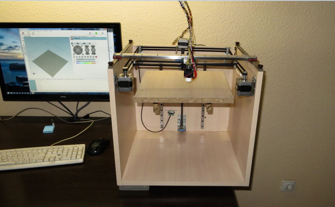

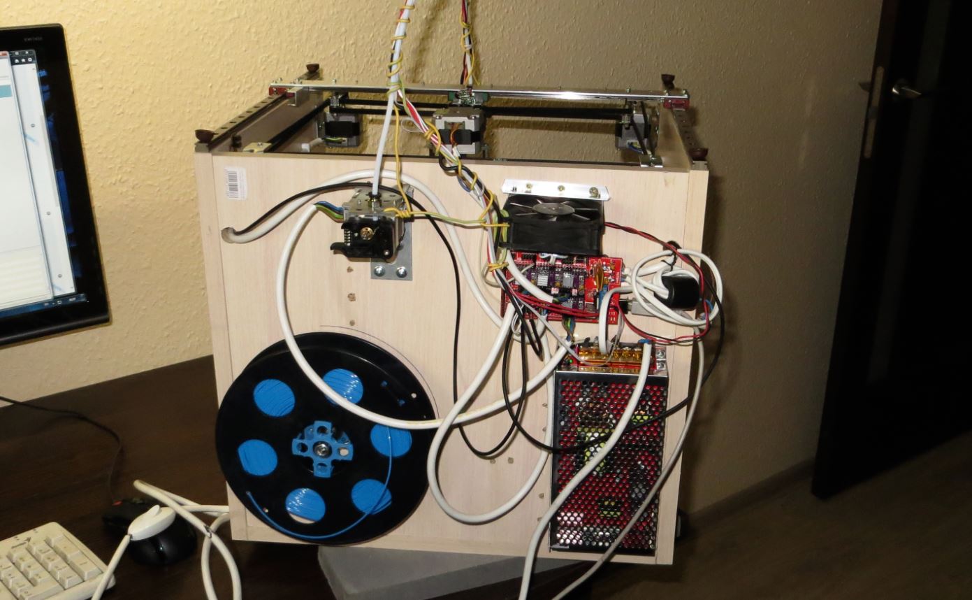

Я свой CoreXY на рельсах сегодня запустил - напечатал первый пробный кубик. Конечно его ещё доделывать и доделывать, но он уже печатает.
Сборка 20 06 2017  2.JPG (4425 просмотров) <a class='original' href='./download/file.php?id=114433&mode=view' target=_blank>Загрузить оригинал (124.31 КБ)</a>
Сборка 20 06 2017  1.JPG (4425 просмотров) <a class='original' href='./download/file.php?id=114432&mode=view' target=_blank>Загрузить оригинал (152.24 КБ)</a>
stetz.anton
Сообщения: 296
Репутация: 139
Откуда: Москва СВАО
супер! У меня почти все детали готовы, сейчас отжигают балку портала, надеюсь на этой неделе все отдадут.
Lenivo
Сообщения: 82
Зарегистрирован: 08 май 2017, 20:26
Репутация: 16
Сообщение Lenivo »
Здорово. Выкладывайте больше фото, в том числе и исходных заготовок и процесс изготовления. Когда сам строишь возникает масса вопросов -А как сделать и почему люди делают так, а не иначе?
