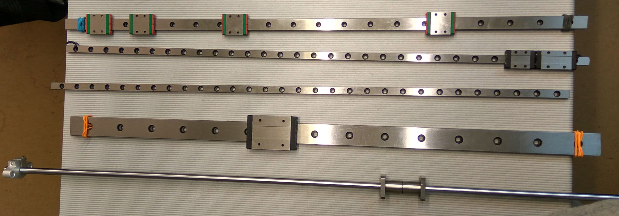

Первые детали :)
240.jpg (5614 просмотров) <a class='original' href='./download/file.php?id=95184&sid=f8395ab7241fc61e95d7e9254ec08ccd&mode=view' target=_blank>Загрузить оригинал (211.4 КБ)</a>
На рельсах MGN9 (самые тонкие) каретки ходят свободно. На короткой каретке люфта совсем не ощущается ни в какой оси, на длинной есть едва ощутимый люфт при вращении вдоль рельсы. Думаю, это будет совершенно некритично.
На MGW7 (средние, с зелеными каретками) каретки ходят довольно туго, с похрустыванием и легкими заеданиями. Люфтами и не пахнет. Думается мне, что прежде чем одевать каретку надо было промыть рельсу от пыли :) На работе сниму каретки и промою и их и рельсу, посмотрю изменит ли это что-нибудь.
Каретка на самом широком рельсе - MGW12 - катается легко, люфтов ощутить не получилось.
Но что-то я теперь засомневался в выборе рельсов, MGW12 кажется совсем избыточным, да и MGW7, который я планирую использовать для оси Z, кажется можно совершенно безболезненно заменить на MGN9, а этот средний рельс поставить на портал вместо самого большого.
При заказе предупреждали, что валы 8 мм остались кривыми, с прогибом около 5 мм на метровой длине. Мне это было неважно, так что я настоял на его отправке, но после получения не могу обнаружить такую кривизну. На глаз при прокатке по столешнице прогиб не более 1.5 мм. Втулки и держатели на валу - это для другого проекта, как раз на него уйдет и остаток вала сантиметров 30-35.

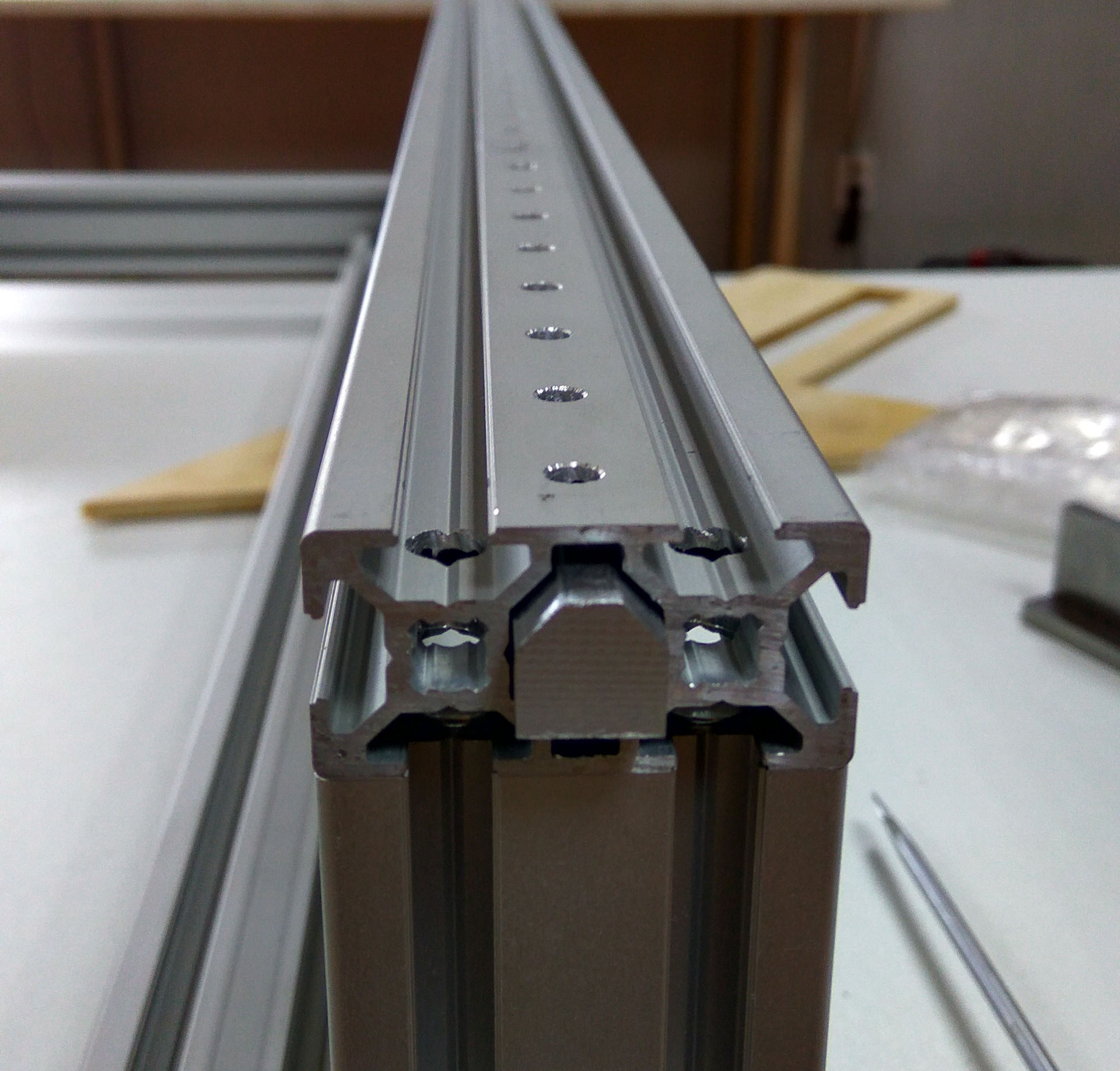

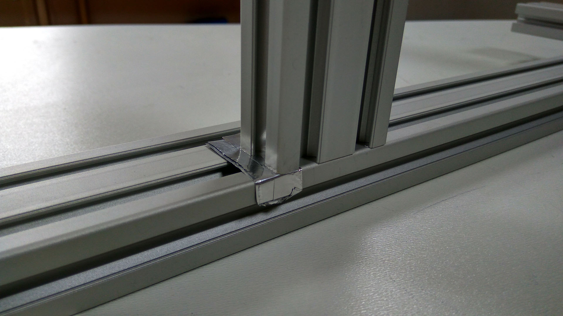

Получил профиль и некоторый крепеж к нему. Порезан красиво :) На длинных кусках (7 штук по 600 мм) разницы в длине выявить не удалось (ставил их в ряд на торцы и смотрел с помощью ребра поверочного угольника), короткие (5 штук по 100 мм) по замерам китайского штангеля гуляют по длине в пределах 99.95-100.05 мм, только один из них 100.20 мм.
Неперпендикулярность реза поверочным угольником так же не получилось увидеть. Так что не стану заморачиваться с торцовкой, уверен, что своими кривыми руками и станком сделаю только хуже :))
А вот с пазовыми сухарями слегка косяк. Сухари, которые позиционируются у них на сайте для 20 профиля, к 20 профилю не подходят. Они просто не могут ничего прижать к профилю, т.к. их выступ, входящий в паз профиля, по высоте равен толщине стенки профиля. Придется снимать напильником 1-2 десятки с каждого сухаря...

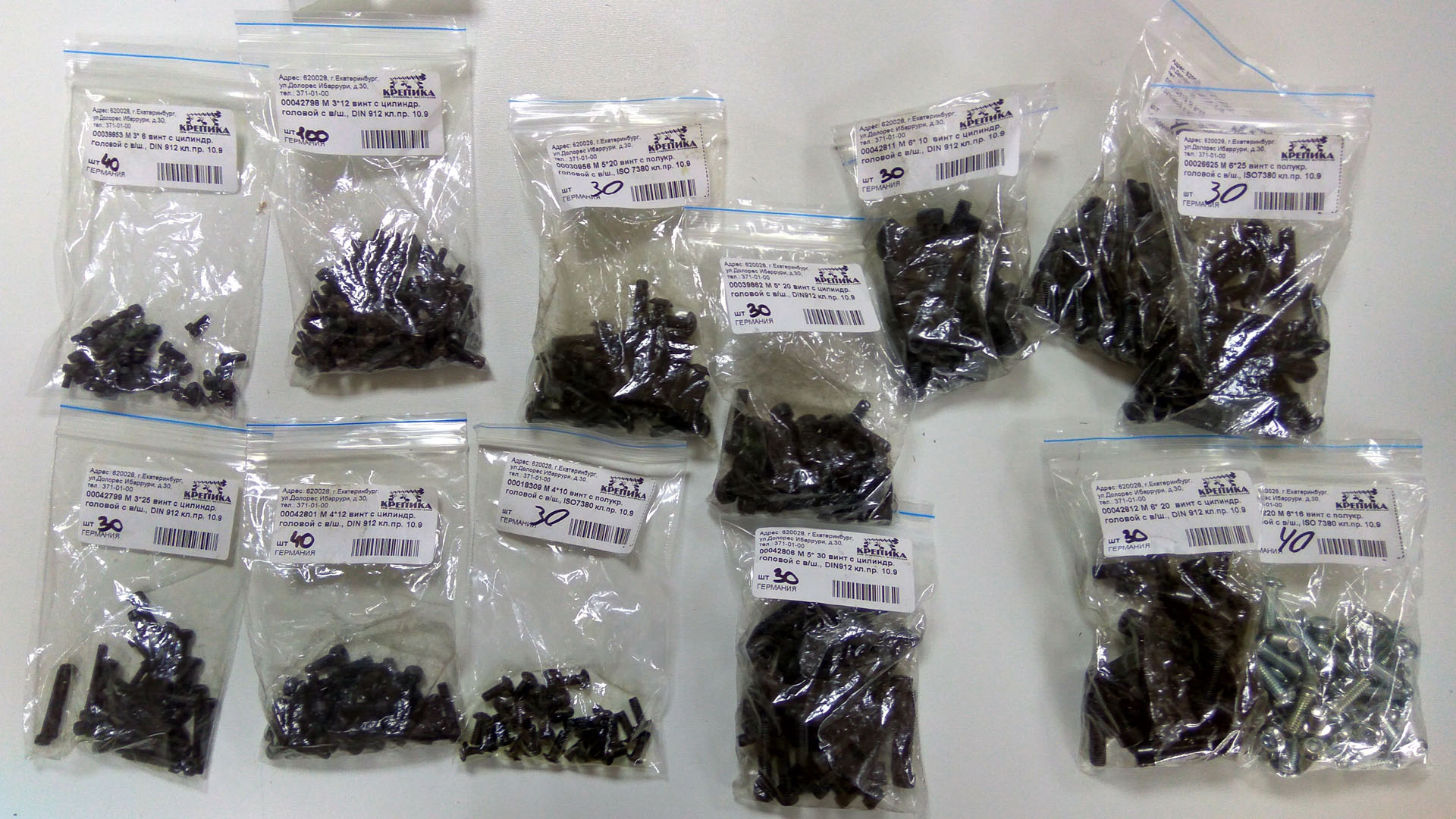

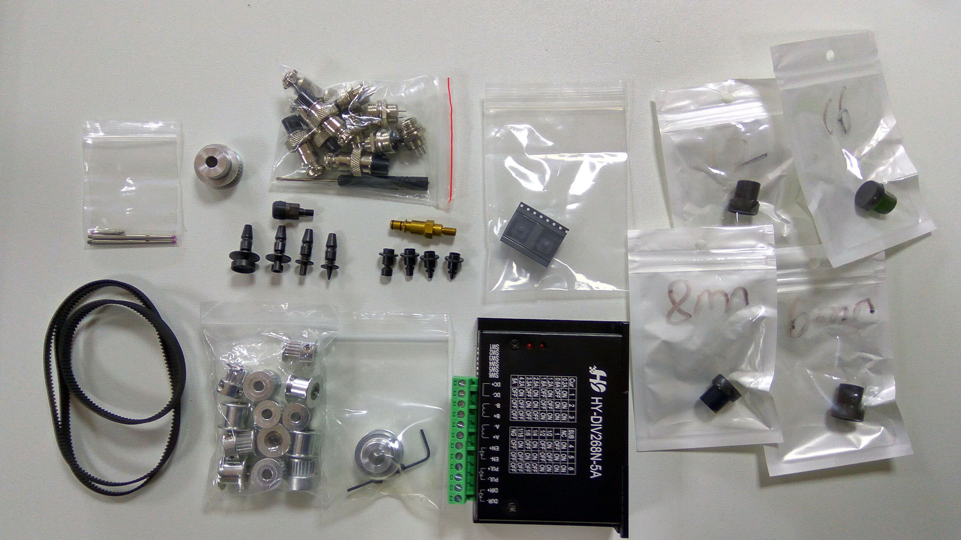

Пришли очередные посылки :)
IMG_20161128_191324_HDR.jpg (5433 просмотра) <a class='original' href='./download/file.php?id=96062&sid=f8395ab7241fc61e95d7e9254ec08ccd&mode=view' target=_blank>Загрузить оригинал (327.7 КБ)</a>
IMG_20161128_191417_HDR.jpg (5433 просмотра) <a class='original' href='./download/file.php?id=96063&sid=f8395ab7241fc61e95d7e9254ec08ccd&mode=view' target=_blank>Загрузить оригинал (403.96 КБ)</a>
Прикидка будущей компоновки в натуральную величину:

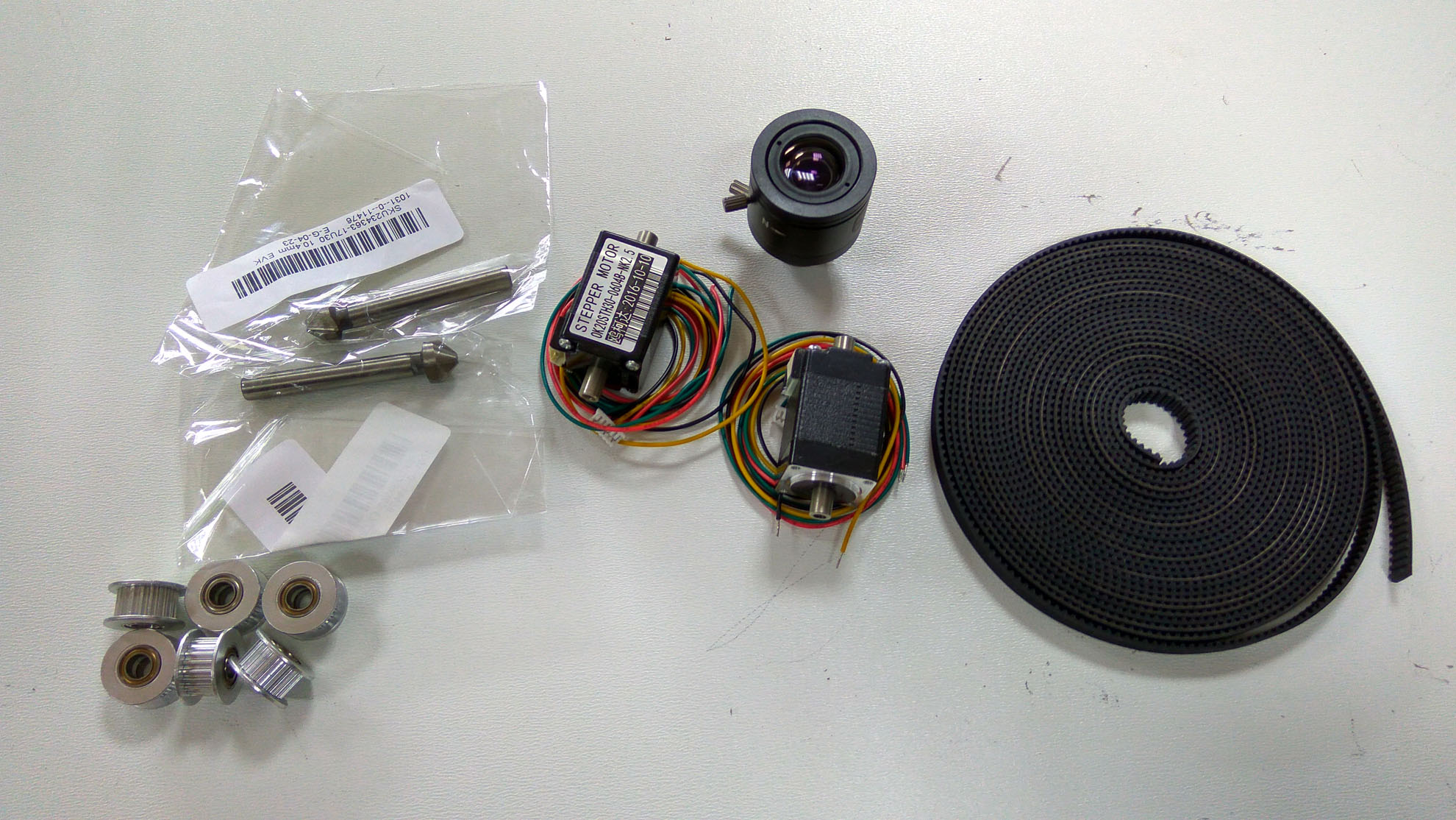

Посылки потихоньку приходят :)
IMG_20161130_214448_HDR.jpg (5365 просмотров) <a class='original' href='./download/file.php?id=96257&sid=f8395ab7241fc61e95d7e9254ec08ccd&mode=view' target=_blank>Загрузить оригинал (411.7 КБ)</a>

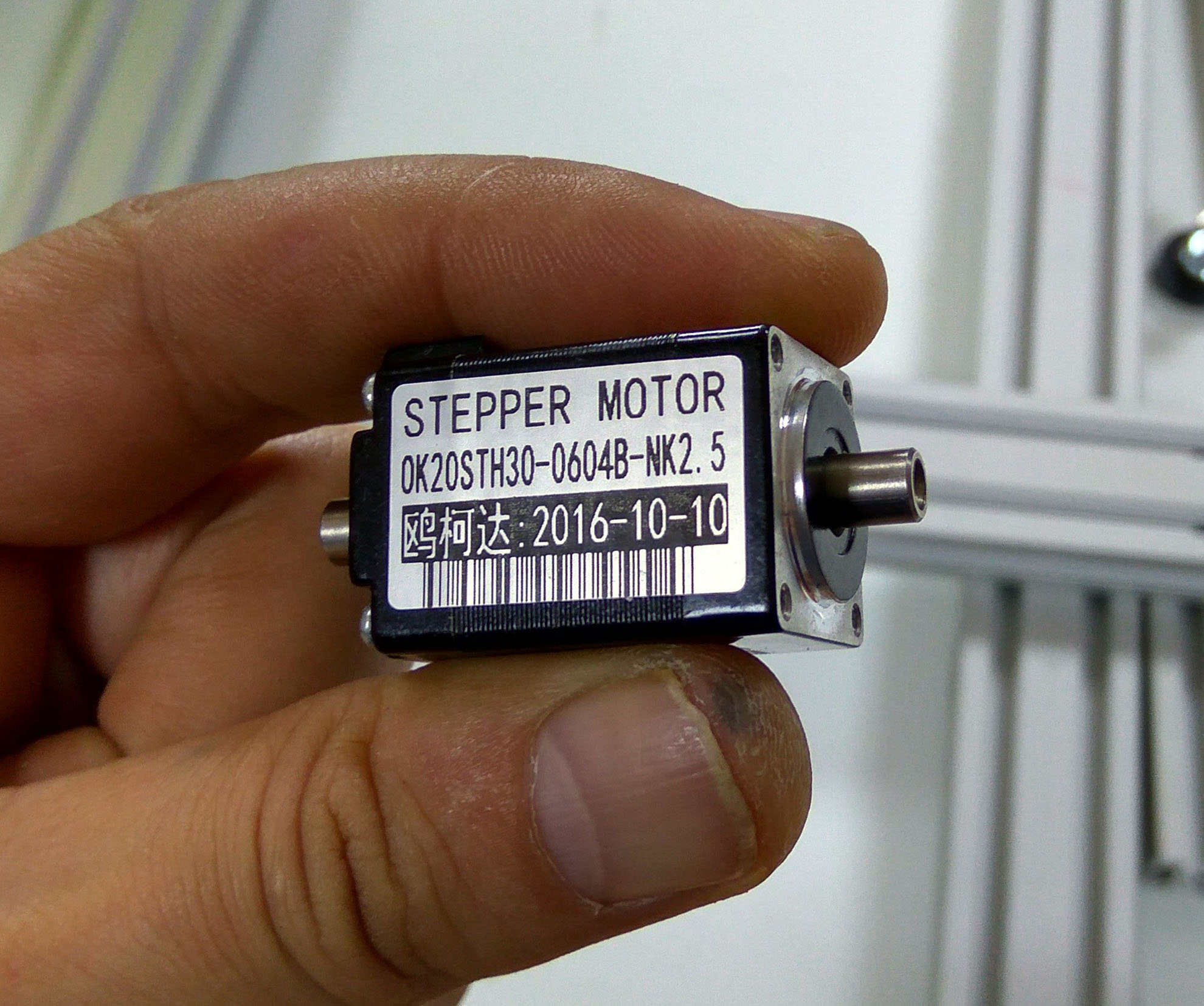

Не ожидал, что NEMA8 такие маленькие. Нет, размеры-то были известны, но знать цифры - одно, а взять в руки и ощутить - другое :)
IMG_20161130_214521_HDR.jpg (5365 просмотров) <a class='original' href='./download/file.php?id=96258&sid=f8395ab7241fc61e95d7e9254ec08ccd&mode=view' target=_blank>Загрузить оригинал (397.72 КБ)</a>

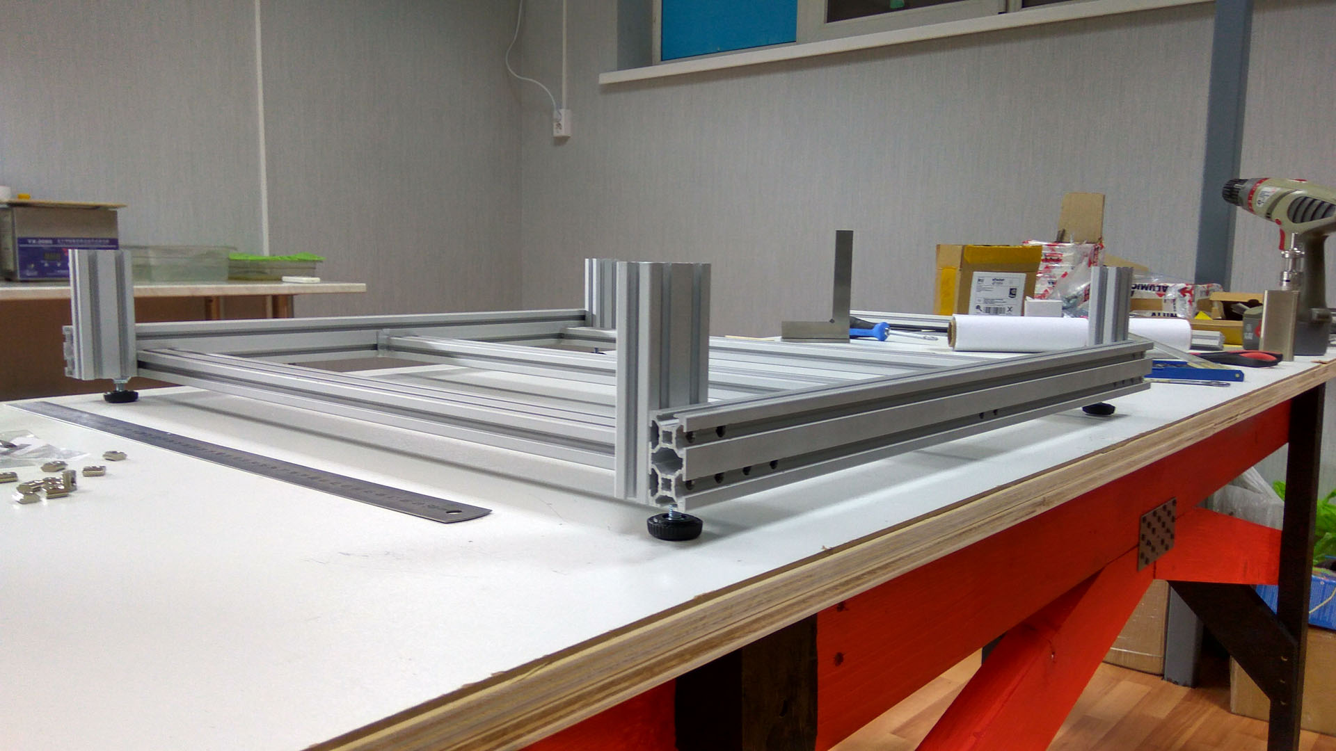

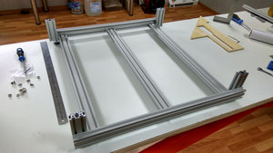

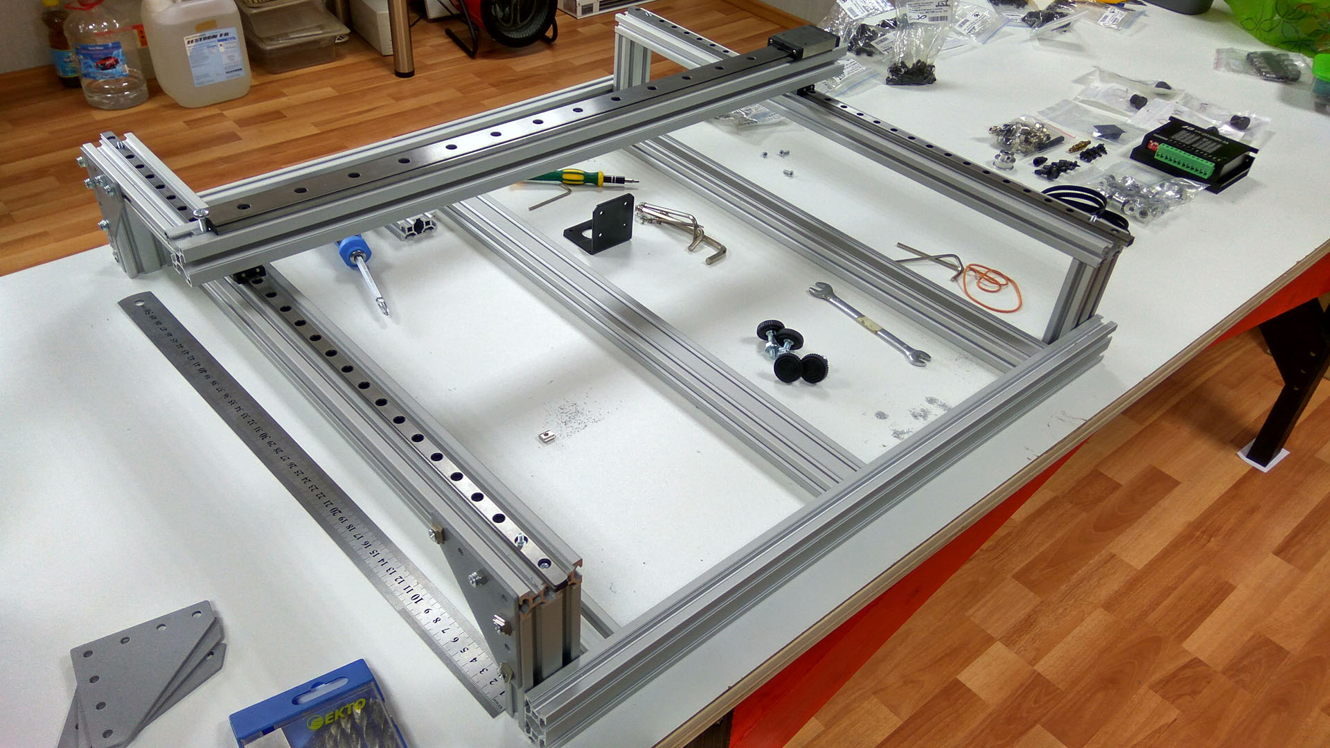

Потихоньку собираю раму.
IMG_20161130_232014_HDR.jpg (5350 просмотров) <a class='original' href='./download/file.php?id=96273&sid=f8395ab7241fc61e95d7e9254ec08ccd&mode=view' target=_blank>Загрузить оригинал (261.22 КБ)</a>
IMG_20161130_232027_HDR.jpg (5350 просмотров) <a class='original' href='./download/file.php?id=96274&sid=f8395ab7241fc61e95d7e9254ec08ccd&mode=view' target=_blank>Загрузить оригинал (270.96 КБ)</a>
IMG_20161130_232159_HDR.jpg (5350 просмотров) <a class='original' href='./download/file.php?id=96276&sid=f8395ab7241fc61e95d7e9254ec08ccd&mode=view' target=_blank>Загрузить оригинал (227.53 КБ)</a>

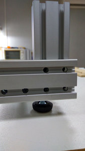

При всех соединениях старался соблюсти углы и параллельность, все очень тщательно вымерял и выставлял с помощью поверочного угольника и куска профиля перед окончательной затяжкой. Едва заметную неперпендикулярность реза профиля компенсировал подложенной под одну из сторон фольгой.
IMG_20161130_232136_HDR.jpg (5350 просмотров) <a class='original' href='./download/file.php?id=96275&sid=f8395ab7241fc61e95d7e9254ec08ccd&mode=view' target=_blank>Загрузить оригинал (231.03 КБ)</a>
Две половинки при соединении сошлись идеально, но диагонали после сборки разнятся на 1 мм (837 и 838). Решил пока забить на это, возможно проще будет потом компенсировать это программно :) Тем более, что я от своей криворукости даже этого результата не ожидал, думал будет хуже. Не удивился бы если бы диагонали разнились на 5 мм :-D

AndyBig писал(а): Не удивился бы если бы диагонали разнились на 5 мм
бывает так что если чуть распустить винты, а потом перетянуть заново то то зазор можно и уменьшить.

Думаю, что еще не раз придется разбирать и собирать, буду проверять каждый раз диагонали :)

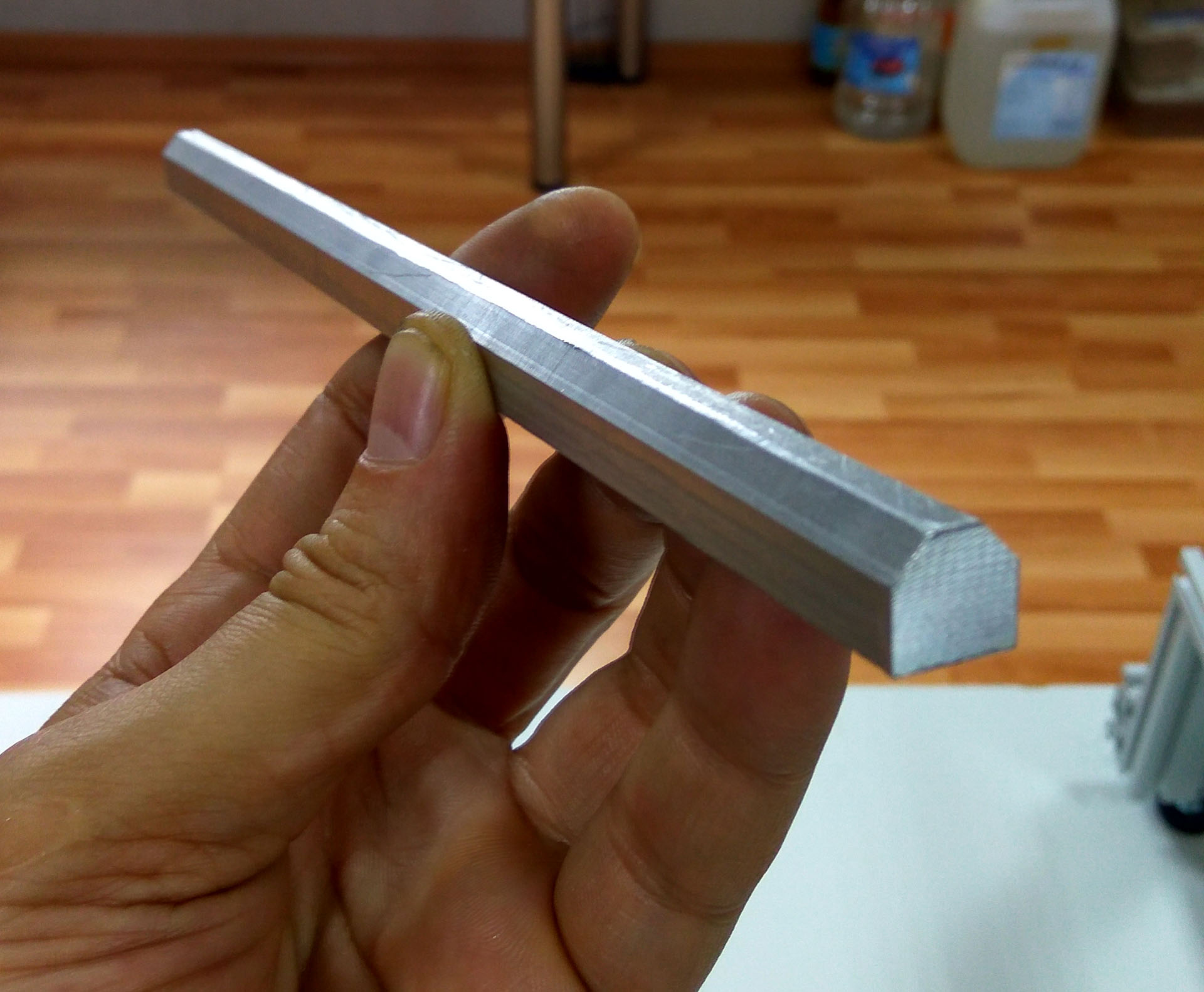

Начал резать детали из дюралевой плиты. Начал с простейшего - планки для крепления рельсов. Просто длинный брусок с большими фасками, потом в нем насверлить отверстия, нарезать резьбу и к ним притягивать рельсу на профиле:
IMG_20161209_170907_HDR.jpg (5211 просмотров) <a class='original' href='./download/file.php?id=97217&sid=f8395ab7241fc61e95d7e9254ec08ccd&mode=view' target=_blank>Загрузить оригинал (293.65 КБ)</a>
IMG_20161209_170923_HDR.jpg (5211 просмотров) <a class='original' href='./download/file.php?id=97218&sid=f8395ab7241fc61e95d7e9254ec08ccd&mode=view' target=_blank>Загрузить оригинал (381.72 КБ)</a>
Станок у меня о нормальном грызе дюрали может только мечтать, но в щадящих режимах, не торопясь, вроде справляется с тем качеством, которое меня устраивает.
Однако бяда-огорчение подкралась с той стороны, с которой я не ожидал - плакировка дюралевой плиты. Наклепывается на фрезу какие режимы не ставь :( Помогает только стоять рядом и брызгать постоянно мыльной водичкой пока слой плакировки не будет пройден (сначала верхний, а потом и нижний если плита режется насквозь). Одна фреза по алюминию уже в минусе - на нижнем слое плакировки забилась и кирдык ей пришел :(
Re: Раскладчик SMD (Pick&Place), будущий долгострой
Попробуй мазать в процессе маргарином, не шучу :)
хорошо смазывает и очень экологично :hehehe:
AndyBig
Сообщения: 3876
Репутация: 1121
Откуда: юг России
Сообщение AndyBig »
Водой из пульверизатора брызгать как-то сподручнее, чем мазать под фрезой маргарином :-D
Не пальцем же мазать, кисточкой
мазать канавку, не фрезу
когда ал нагреется, то растекается хорошо
Ну дело хозяйское , не настаиваю
