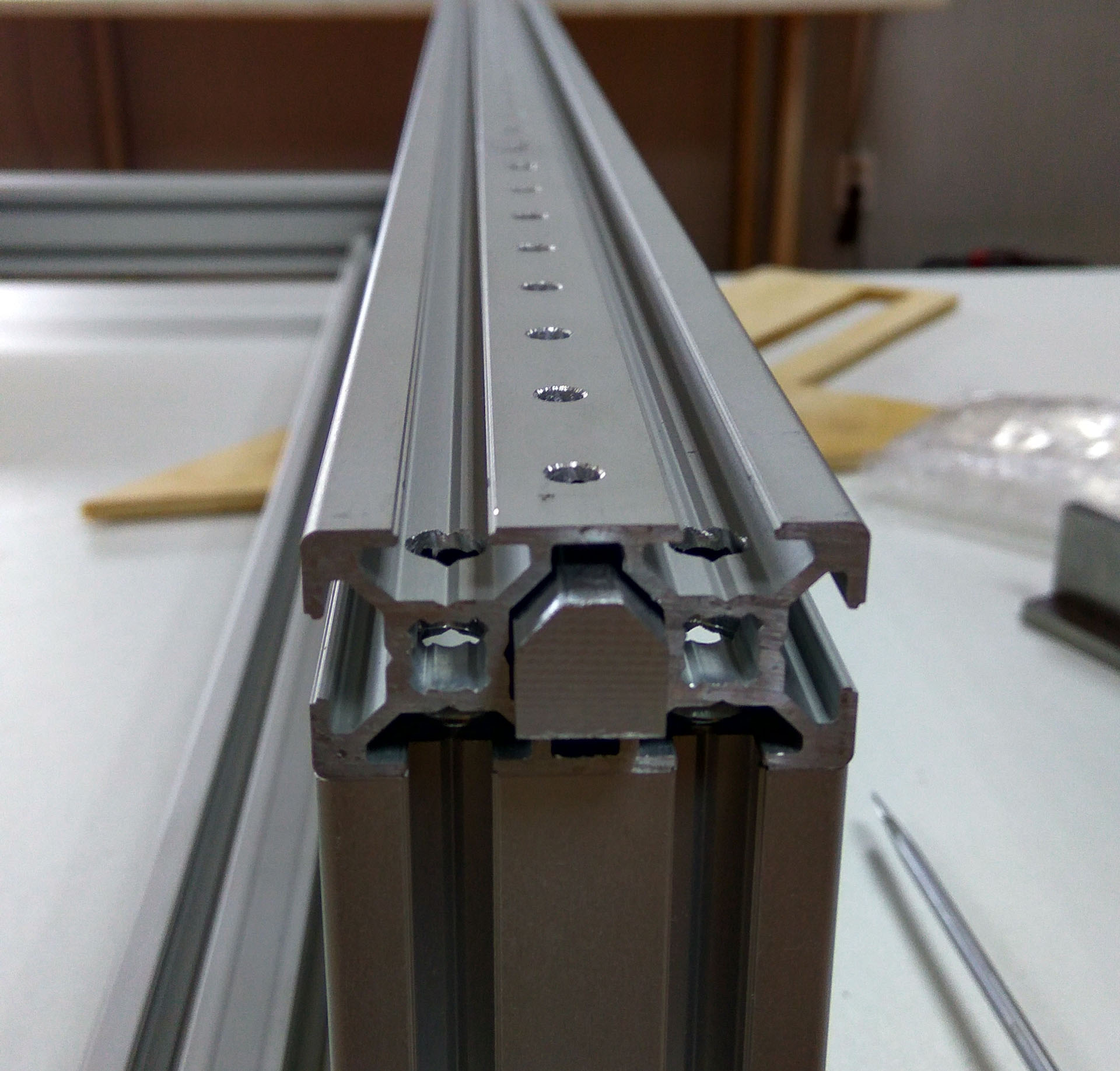

Получил профиль и некоторый крепеж к нему. Порезан красиво :) На длинных кусках (7 штук по 600 мм) разницы в длине выявить не удалось (ставил их в ряд на торцы и смотрел с помощью ребра поверочного угольника), короткие (5 штук по 100 мм) по замерам китайского штангеля гуляют по длине в пределах 99.95-100.05 мм, только один из них 100.20 мм.
Неперпендикулярность реза поверочным угольником так же не получилось увидеть. Так что не стану заморачиваться с торцовкой, уверен, что своими кривыми руками и станком сделаю только хуже :))
А вот с пазовыми сухарями слегка косяк. Сухари, которые позиционируются у них на сайте для 20 профиля, к 20 профилю не подходят. Они просто не могут ничего прижать к профилю, т.к. их выступ, входящий в паз профиля, по высоте равен толщине стенки профиля. Придется снимать напильником 1-2 десятки с каждого сухаря...

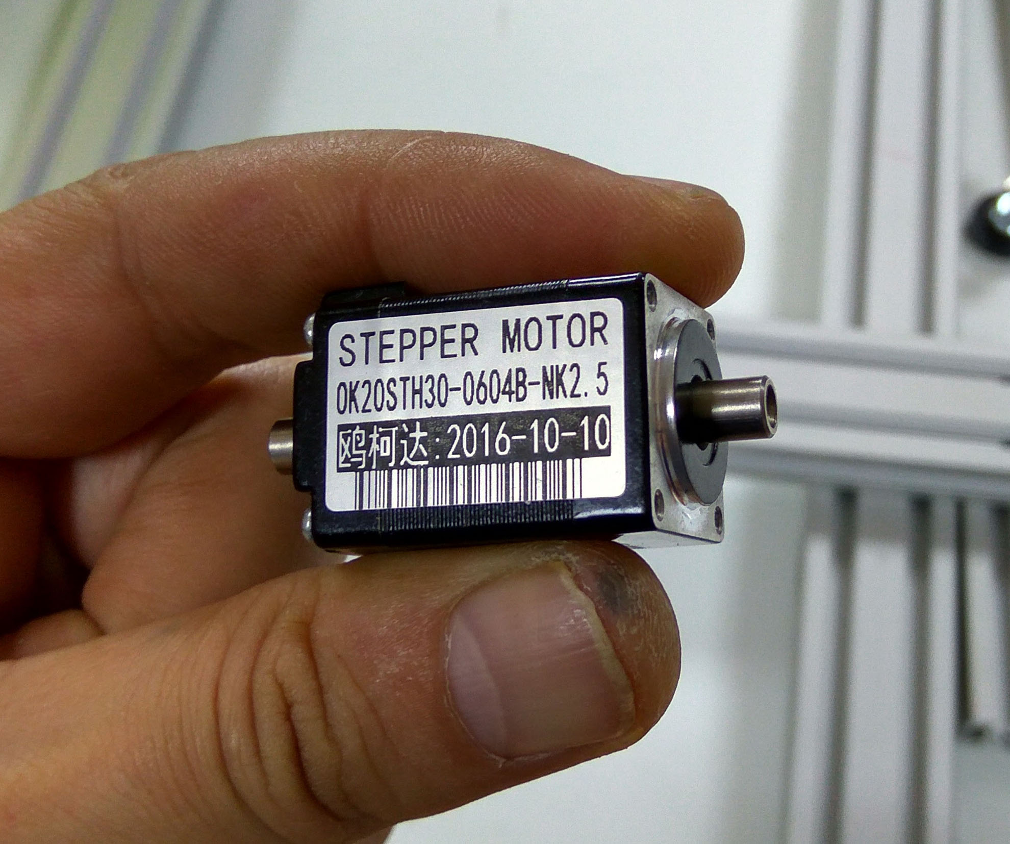

Посылки потихоньку приходят :)
IMG_20161130_214448_HDR.jpg (4800 просмотров) <a class='original' href='./download/file.php?id=96257&mode=view' target=_blank>Загрузить оригинал (411.7 КБ)</a>
Не ожидал, что NEMA8 такие маленькие. Нет, размеры-то были известны, но знать цифры - одно, а взять в руки и ощутить - другое :)

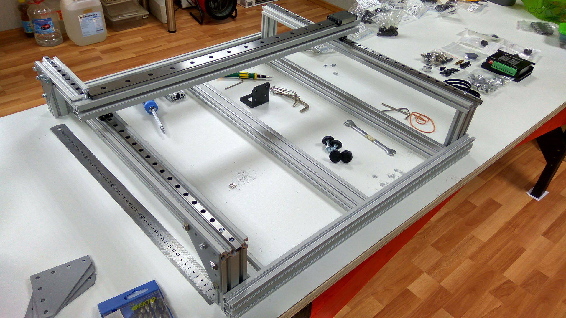

Потихоньку собираю раму.
IMG_20161130_232014_HDR.jpg (4785 просмотров) <a class='original' href='./download/file.php?id=96273&mode=view' target=_blank>Загрузить оригинал (261.22 КБ)</a>
IMG_20161130_232027_HDR.jpg (4785 просмотров) <a class='original' href='./download/file.php?id=96274&mode=view' target=_blank>Загрузить оригинал (270.96 КБ)</a>
IMG_20161130_232159_HDR.jpg (4785 просмотров) <a class='original' href='./download/file.php?id=96276&mode=view' target=_blank>Загрузить оригинал (227.53 КБ)</a>
При всех соединениях старался соблюсти углы и параллельность, все очень тщательно вымерял и выставлял с помощью поверочного угольника и куска профиля перед окончательной затяжкой. Едва заметную неперпендикулярность реза профиля компенсировал подложенной под одну из сторон фольгой.
IMG_20161130_232136_HDR.jpg (4785 просмотров) <a class='original' href='./download/file.php?id=96275&mode=view' target=_blank>Загрузить оригинал (231.03 КБ)</a>
Две половинки при соединении сошлись идеально, но диагонали после сборки разнятся на 1 мм (837 и 838). Решил пока забить на это, возможно проще будет потом компенсировать это программно :) Тем более, что я от своей криворукости даже этого результата не ожидал, думал будет хуже. Не удивился бы если бы диагонали разнились на 5 мм :-D

AndyBig писал(а): Не удивился бы если бы диагонали разнились на 5 мм
бывает так что если чуть распустить винты, а потом перетянуть заново то то зазор можно и уменьшить.
