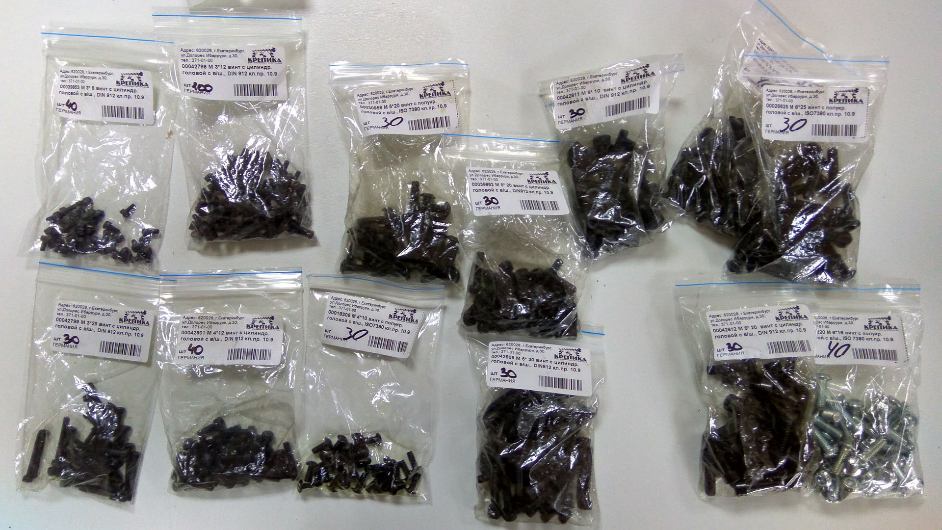

Получил профиль и некоторый крепеж к нему. Порезан красиво :) На длинных кусках (7 штук по 600 мм) разницы в длине выявить не удалось (ставил их в ряд на торцы и смотрел с помощью ребра поверочного угольника), короткие (5 штук по 100 мм) по замерам китайского штангеля гуляют по длине в пределах 99.95-100.05 мм, только один из них 100.20 мм.
Неперпендикулярность реза поверочным угольником так же не получилось увидеть. Так что не стану заморачиваться с торцовкой, уверен, что своими кривыми руками и станком сделаю только хуже :))
А вот с пазовыми сухарями слегка косяк. Сухари, которые позиционируются у них на сайте для 20 профиля, к 20 профилю не подходят. Они просто не могут ничего прижать к профилю, т.к. их выступ, входящий в паз профиля, по высоте равен толщине стенки профиля. Придется снимать напильником 1-2 десятки с каждого сухаря...

Пришли очередные посылки :)
IMG_20161128_191324_HDR.jpg (5439 просмотров) <a class='original' href='./download/file.php?id=96062&mode=view' target=_blank>Загрузить оригинал (327.7 КБ)</a>
IMG_20161128_191417_HDR.jpg (5439 просмотров) <a class='original' href='./download/file.php?id=96063&mode=view' target=_blank>Загрузить оригинал (403.96 КБ)</a>
Прикидка будущей компоновки в натуральную величину:
IMG_20161128_191349_HDR.jpg (5439 просмотров) <a class='original' href='./download/file.php?id=96064&mode=view' target=_blank>Загрузить оригинал (369.78 КБ)</a>
