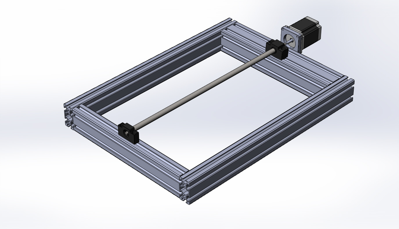

ultrus писал(а):На ненагруженных станках часто ставят винты без передней опоры. ШД можно закрепить на кронштейне:
Я знаю, но вот разница в цене на три опоры получается 500 р. экономии.
Стоит оно того? Я думаю нет.

ScrewDriver писал(а):Стоит оно того? Я думаю нет.
Ну, тогда что-то подобное:
Станок ШВП 12.JPG (4529 просмотров) <a class='original' href='./download/file.php?id=91043&mode=view' target=_blank>Загрузить оригинал (348.62 КБ)</a>

фланцевые опоры удобней к профилю крепить через пластины. а такие опоры геморойно крепить поскольку в профиле нет мяса куда крутить болты.
ScrewDriver
Сообщения: 1866
Репутация: 498
Настоящее имя: Василий
Re: Нужна помощь по проекту фрезера по дереву.
Сообщение ScrewDriver »
frezeryga писал(а):поскольку в профиле нет мяса куда крутить болты
На уголок к боковине профиля, не?

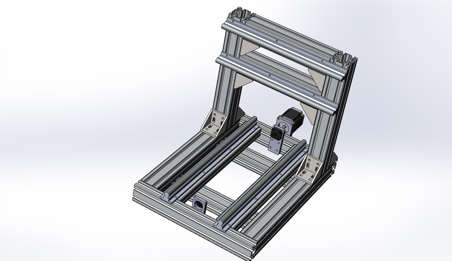

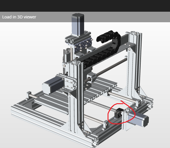

Как и обещал прикинул на выходных подобный санок. Навскидку, получается как-то так:
Станок ШВП 12.JPG (4391 просмотр) <a class='original' href='./download/file.php?id=91185&mode=view' target=_blank>Загрузить оригинал (382.95 КБ)</a>
Опоры винта можно и на уголки закрепить, только тогда сзади и с переди нужно брать профиль 60х60 мм.
А можно на пластинах фрезернуть направляющие под пазы профиля. И в том, и в другом случае жесткость будет в двух плоскостях.
Только сейчас посмотрел. На портале полюбому уголки использовать придётся.

По советам уважаемых форумчан переделаю на профиль 60x60, торцевые держатели FK/FF10 и пластины для их крепежа. :ura:

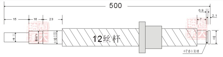

Вроде бы до этого разговор был о:
ScrewDriver писал(а):Опоры 16мм, ШВП1204, двигатели Nema17
Обычно 12-е винты обрабатывают под FK8/FF8. Так проще в изготовлении.
Фердинанд Порше
ScrewDriver
Сообщения: 1866
Репутация: 498
ultrus писал(а):Обычно 12-е винты обрабатывают под FK8/FF8. Так проще в изготовлении.
Эм.... Вроде как бы нет.
Смотрю на Али - там везде написано что 10-е размеры как раз под 1204. Вроде как стандарт.
Ты с диаметром не путаешь? Там у 10-х опоры без фиксации как раз 8мм подшипник
спрошу у китайца на всякий конечно, ты меня озадачил прям.,..
Если ты прав, то все перерисовывать - ШВП неверно нарисованы будут, т.к. обработка другая совсем сделана.
UPD китаец написал, что стандартно для 1204 используются 10-е типоразмеры, попросил у него чертеж, посмотрим что пришлет.

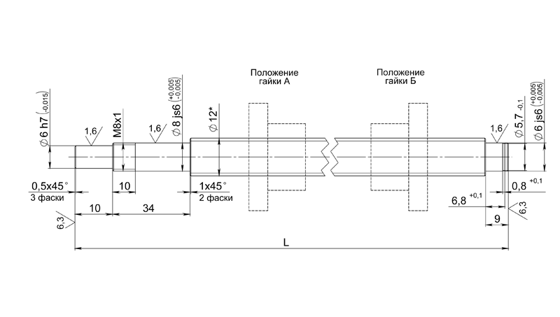

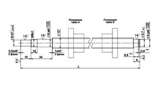

ScrewDriver писал(а):Смотрю на Али - там везде написано что 10-е размеры как раз под 1204. Вроде как стандарт.
Всё верно, если брать ноунейм винты из Китая.
Представь, как можно качественно нарезать резьбу М10 на закалённом винте Ф12?
Или винт должен быть с рождения незакалённым или концы предварительно нужно отпустить.
Что-то я не очень доверяю китайцам. И не только я. Кто может гарантировать, что они только конец грели газовой горелкой, а не половину винта?
Те, кто занимается обработкой В России, точат 12-ые винты под 8 мм резьбу и 6 мм конец. Срезают закалённый хромированный слой и нарезают честную резьбу.

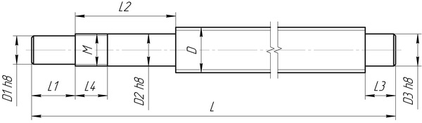

Вот для примера:
http://ivcnc.ru/index.php/kategorii/product/view/77/321
Обработка ШВП 1204.png (4265 просмотров) <a class='original' href='./download/file.php?id=91278&mode=view' target=_blank>Загрузить оригинал (19.66 КБ)</a>
http://gelikor.ru/transmissions/ballscr ... 204c7.html
Обработка ШВП 1204-1.jpg (4265 просмотров) <a class='original' href='./download/file.php?id=91279&mode=view' target=_blank>Загрузить оригинал (17.1 КБ)</a>
Ну и наконец, почитай рекомендации Хивинов по обработке концов. Страница 12:
ball-screw.pdf
(6.58 МБ) 2818 скачиваний
Лучше в России купить ШВП TBI или Hiwin с обработкой, честнее будет.
Модели FK8 и FF6 можешь взять здесь, нажми вверху кнопку "Download CAD file": http://www.syk.tw/catalog/in.html

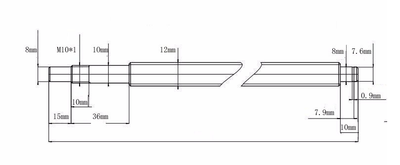

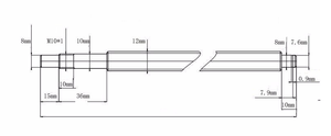

Китаец прислал вот такие чертежи для обработки стандартные:
BK/BF
обработка 1204 под BK10 BF10.png (4260 просмотров) <a class='original' href='./download/file.php?id=91281&mode=view' target=_blank>Загрузить оригинал (71.22 КБ)</a>
FK/FF
обработка 1204 под FK10 FF10.png (4260 просмотров) <a class='original' href='./download/file.php?id=91282&mode=view' target=_blank>Загрузить оригинал (51.75 КБ)</a>
Мой Ютуб канал.
