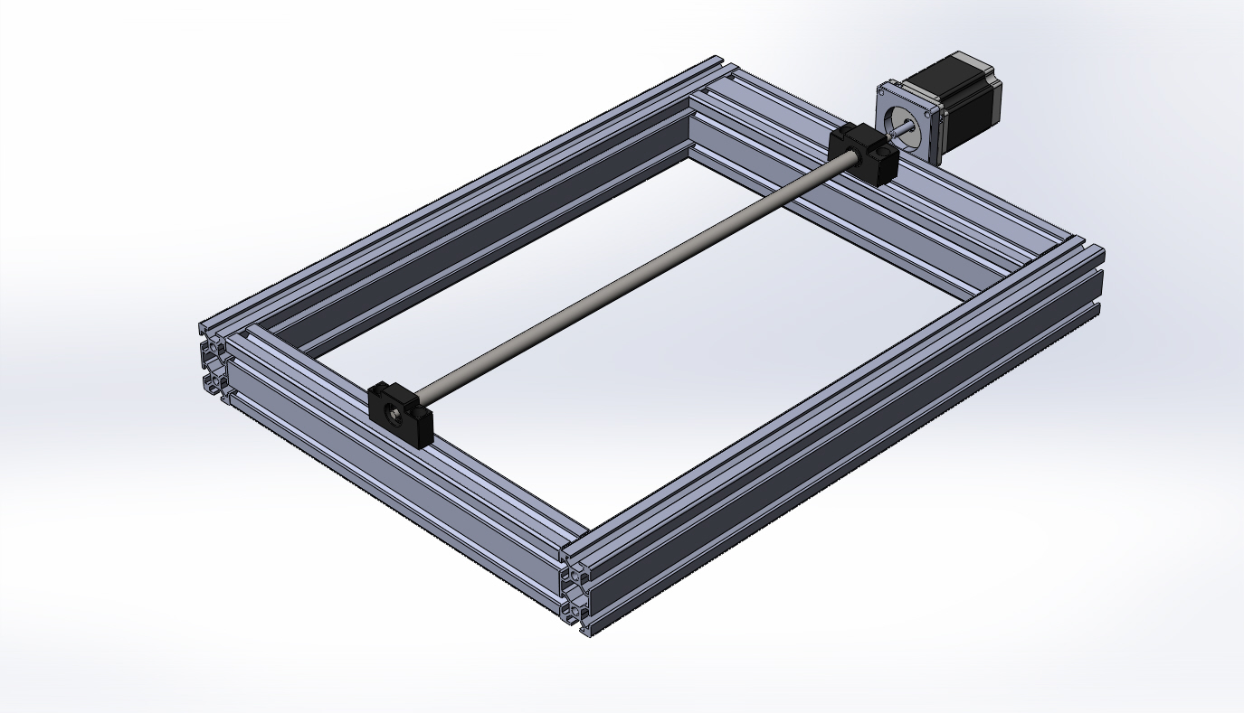

ultrus писал(а):На ненагруженных станках часто ставят винты без передней опоры. ШД можно закрепить на кронштейне:
Я знаю, но вот разница в цене на три опоры получается 500 р. экономии.
Стоит оно того? Я думаю нет.
Мой Ютуб канал.
ultrus
Сообщения: 1978
Репутация: 1329
Откуда: Воронеж
Re: Нужна помощь по проекту фрезера по дереву.
Сообщение ultrus »
ScrewDriver писал(а):Стоит оно того? Я думаю нет.
Ну, тогда что-то подобное:
Станок ШВП 12.JPG (4049 просмотров) <a class='original' href='./download/file.php?id=91043&mode=view' target=_blank>Загрузить оригинал (348.62 КБ)</a>
Фердинанд Порше
фланцевые опоры удобней к профилю крепить через пластины. а такие опоры геморойно крепить поскольку в профиле нет мяса куда крутить болты.
ScrewDriver
Сообщения: 1866
Репутация: 498
Настоящее имя: Василий
Сообщение ScrewDriver »
frezeryga писал(а):поскольку в профиле нет мяса куда крутить болты
На уголок к боковине профиля, не?
Мой Ютуб канал.
основная опора должна быть закреплена жестко.
ScrewDriver
Сообщения: 1866
Репутация: 498
frezeryga писал(а):жестко
В двух плоскостях? Мне кажется только в продольной хватит - дабы давление от гайки компенсировать.
Мой Ютуб канал.
Ну хотябы в продольном но очень жестко.

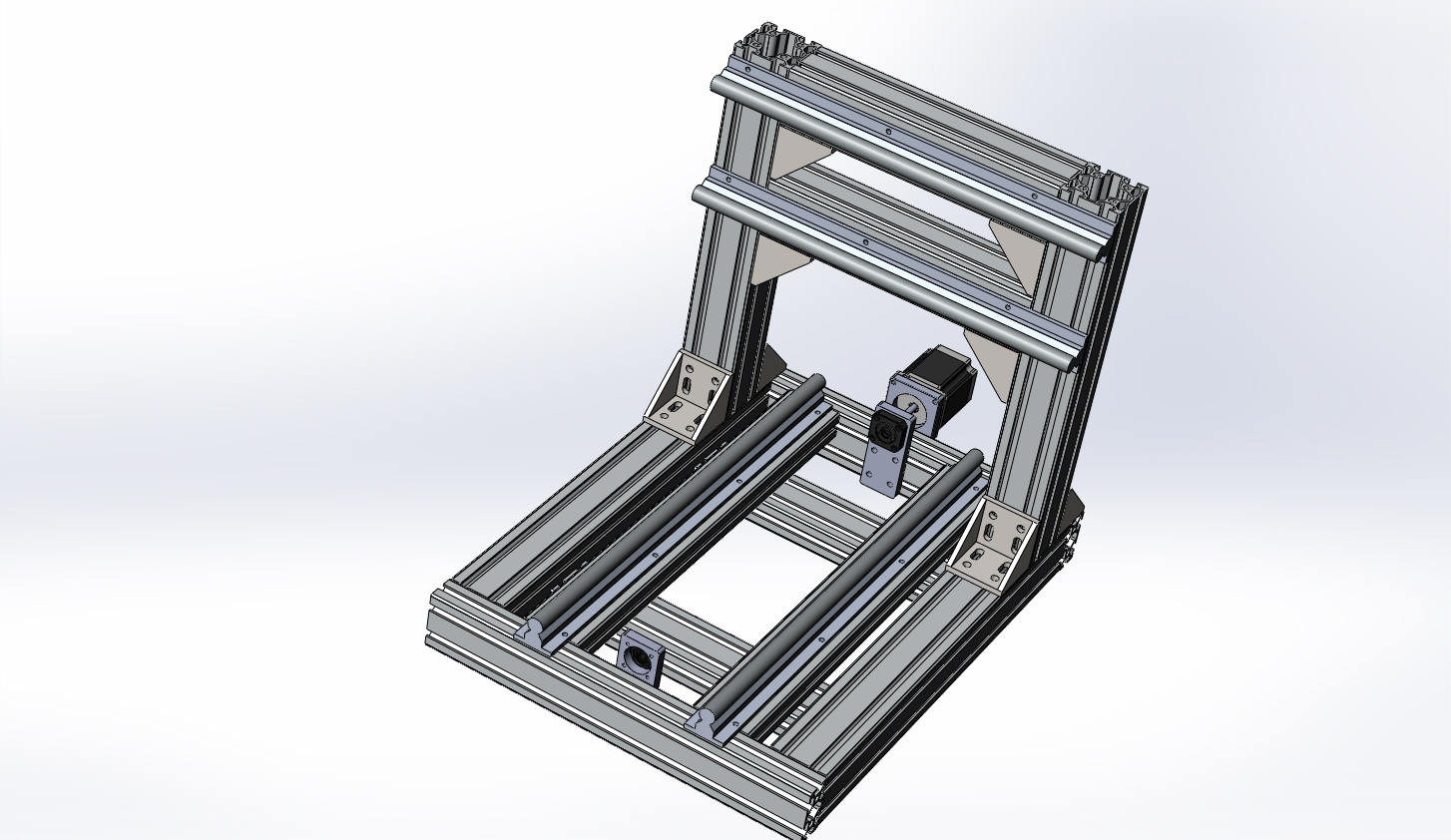

Как и обещал прикинул на выходных подобный санок. Навскидку, получается как-то так:
Станок ШВП 12.JPG (3911 просмотров) <a class='original' href='./download/file.php?id=91185&mode=view' target=_blank>Загрузить оригинал (382.95 КБ)</a>
Опоры винта можно и на уголки закрепить, только тогда сзади и с переди нужно брать профиль 60х60 мм.
А можно на пластинах фрезернуть направляющие под пазы профиля. И в том, и в другом случае жесткость будет в двух плоскостях.
Только сейчас посмотрел. На портале полюбому уголки использовать придётся.

По советам уважаемых форумчан переделаю на профиль 60x60, торцевые держатели FK/FF10 и пластины для их крепежа. :ura:
