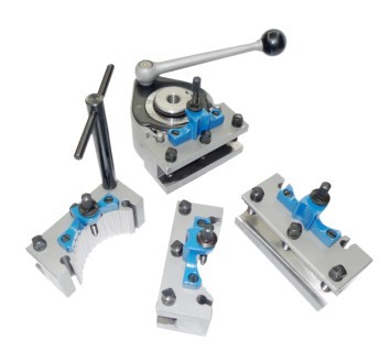

Заказал я мультификс, размер Е, с кассетами 20100. Теперь встал вопрос о покупке державок. Изначально на станке использовались резцы 16х16. Теперь же в резцедержки можно ставить 16 и 20 (ну и 25, если резцедержки побольше купить). Какой размер лучше покупать? :thinking:

tzar писал(а):Заказал я мультификс, размер Е, с кассетами 20100.

Больше, чем предполагал, так как изначально думал, что размера А будет достаточно, но, к сожалению, не очень он подходит. У размера E кассеты дорогие (в два раза дороже размера А).
1. Набор, в который входит мультификс размера Е, 3 кассеты ED20100 (для квадратных/прямоугольных резцов размером до 20 мм), 1 кассета EH30100 (для круглых резцов до 30 мм). 313 USD
2. Дополнительно 2 кассеты ED20100. 132.40 USD
3. Дополнительно кассета EJ30100 (для борштанг диаметром 30). 67.50 USD
4. Дополнительно кассета AL130 (конус морзе №1, вставляется в EJ30100). 20.20 USD
Итого 533.10 USD. Вес 14 кг. Доставка 7 725 рублей КИТом. По факту доставка должна быть немного меньше (вес меньше первоначально заявленного).

Сосвсем совсем маленький набор размера Аа (1 x Aa toolpost, 3 x AaD1250,1 x AaH1250) стоит 200 USD.
Набор размера А (1 x A toolpost, 3 x AD2090, 1 x AH2085) стоит 252 USD.
Это креатетуловского производства, 40ка позиционные, вот такого вот типа :
627201085548.jpg (4437 просмотров) <a class='original' href='./download/file.php?id=79754&mode=view' target=_blank>Загрузить оригинал (17.73 КБ)</a>
Где-то на ютубе видео есть по точности переустановки кассеты на их мультификсах. На буржуских сайтах о них отзывы положительные. Изначально узнал об этом мультификсе в теме nik1 :).
Вообще мне понравилось как эти креатетуловцы работают с клиентами. До манчжурии отправили груз экспресс-доставкой за свой счет. Другие китайцы за груз меньшего веса запросили 40 USD.

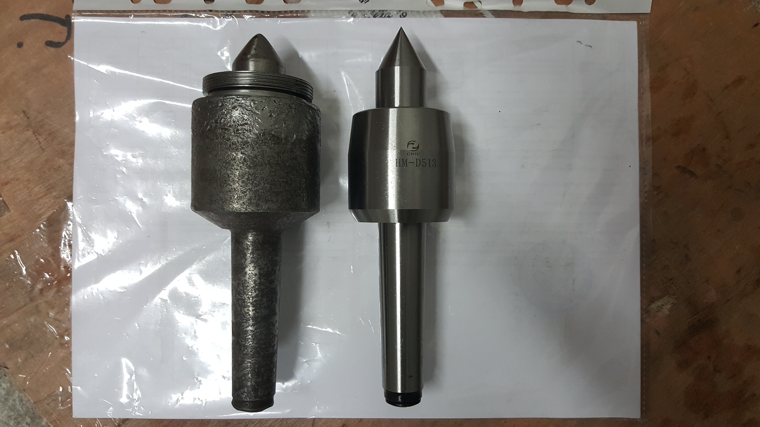

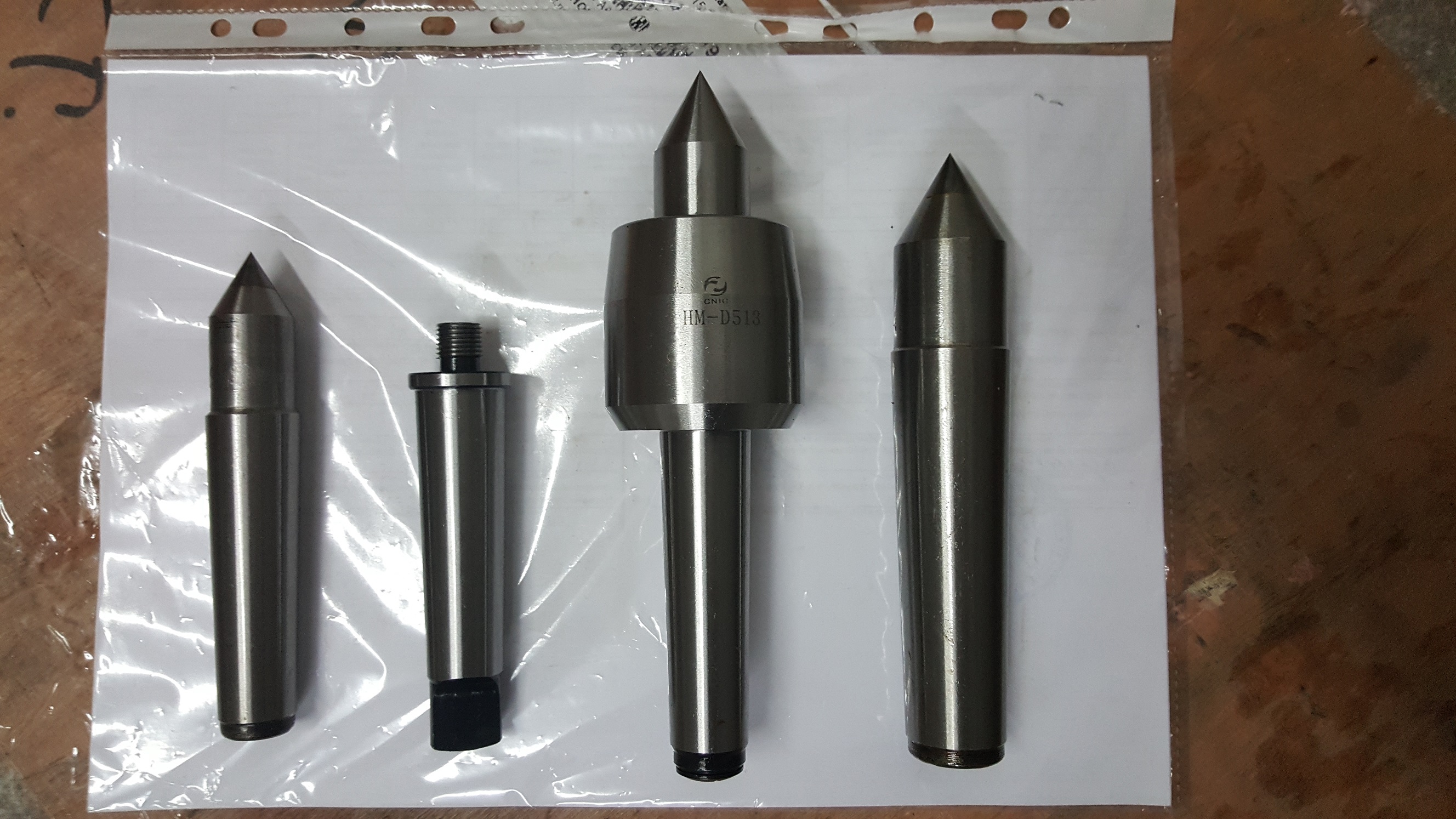

Пришло немного железок для станка.
Два упорных центра, оправка для сверлильного патрона и вращающийся центр, усиленный, высокоскоростной, повышой точности (заявленное биение < 0,005) ну и т.д. и т.д. :hehehe:
20160512_205924-1.jpg (4360 просмотров) <a class='original' href='./download/file.php?id=79971&mode=view' target=_blank>Загрузить оригинал (1.02 МБ)</a>
Это старый центр слева и новый справа :hehehe:

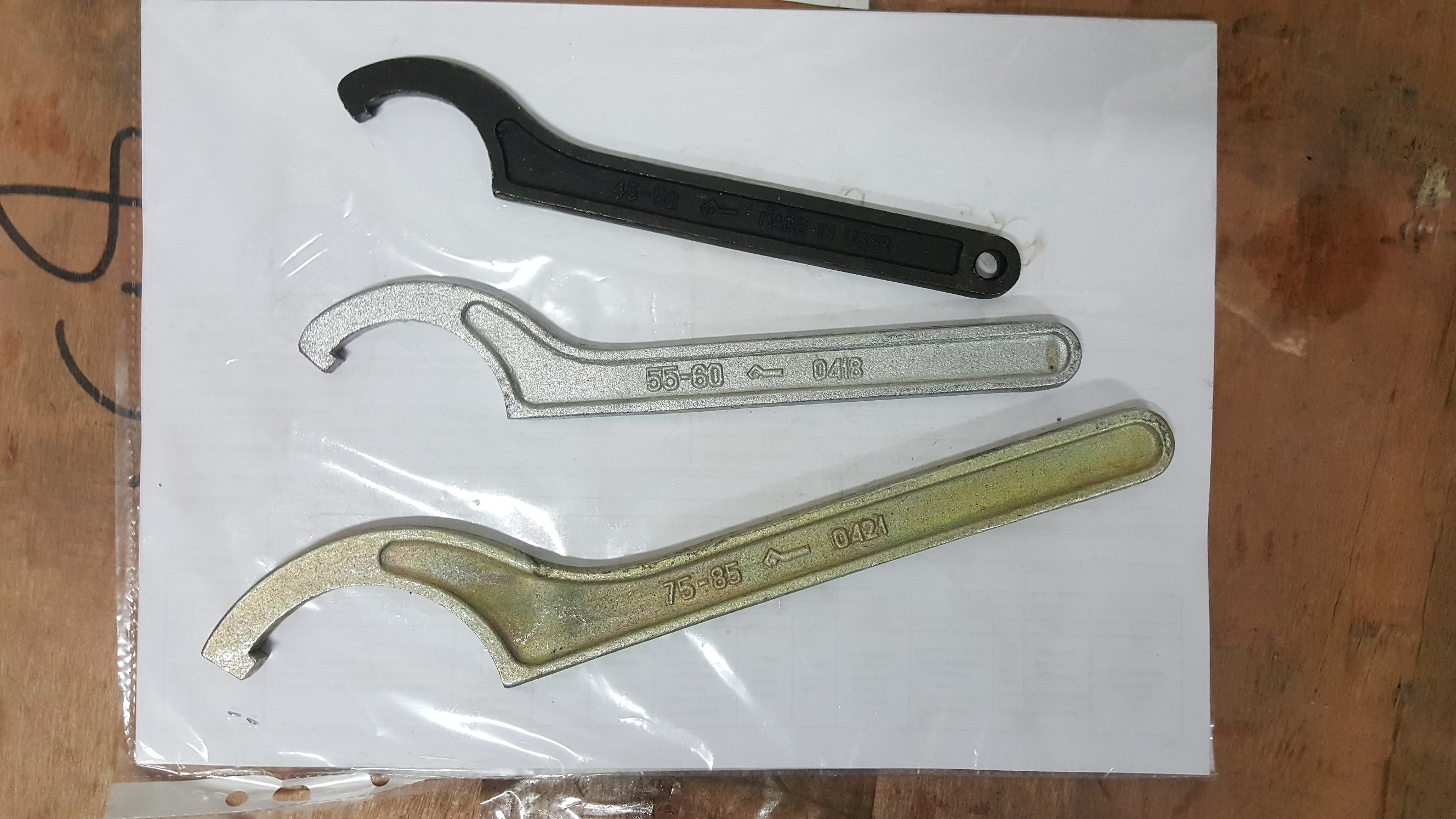

Ну и обзавелся ключиками для шлицевых гаек, чтобы новые подшипники не молотком затягивать :hehehe:

Все ключиками неудобно будет, фиг один молотком придется))

Lexxa писал(а):Все ключиками неудобно будет, фиг один молотком придется))
Чего это? Я уже примерялся, всё зашибись.
