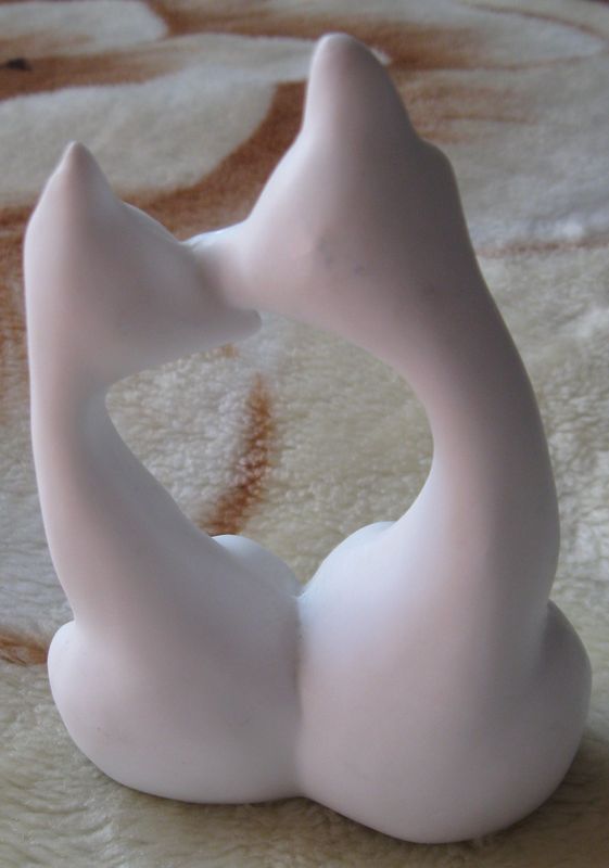

Тест 2 керамическая статуэтка КотЭ
Замечу - фотки использовались одинаковые и для My3Dscaner и для ARC3D
Сразу предупрежу о минусе - задняя сторона без рисунков, цвет - однородно белый, нужно было хотя бы маркером пару точек поставить чтобы рендер мог на них зацепиться... итак:
киски (12127 просмотров) <a class='original' href='./download/file.php?id=3108&mode=view' target=_blank>Загрузить оригинал (41.25 КБ)</a>
киски
кошечки спереди.jpg (12127 просмотров) <a class='original' href='./download/file.php?id=3103&mode=view' target=_blank>Загрузить оригинал (56.15 КБ)</a>
киски сзади.jpg (12127 просмотров) <a class='original' href='./download/file.php?id=3104&mode=view' target=_blank>Загрузить оригинал (44.68 КБ)</a>

как видите, совсем не отрендерился задний фон, но в целом это уже что-то...

Результаты говорят сами за себя.

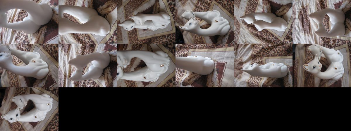

Тест 3 все та же керамическая статуэтка КотЭ,
но больше фоток и лучшего качества, а так же я попытался не перескакивать, т.е. чтобы каждая следующая фотка цеплялась за предыдущее изображение...
киски.jpg (12127 просмотров) <a class='original' href='./download/file.php?id=3112&mode=view' target=_blank>Загрузить оригинал (88.68 КБ)</a>
