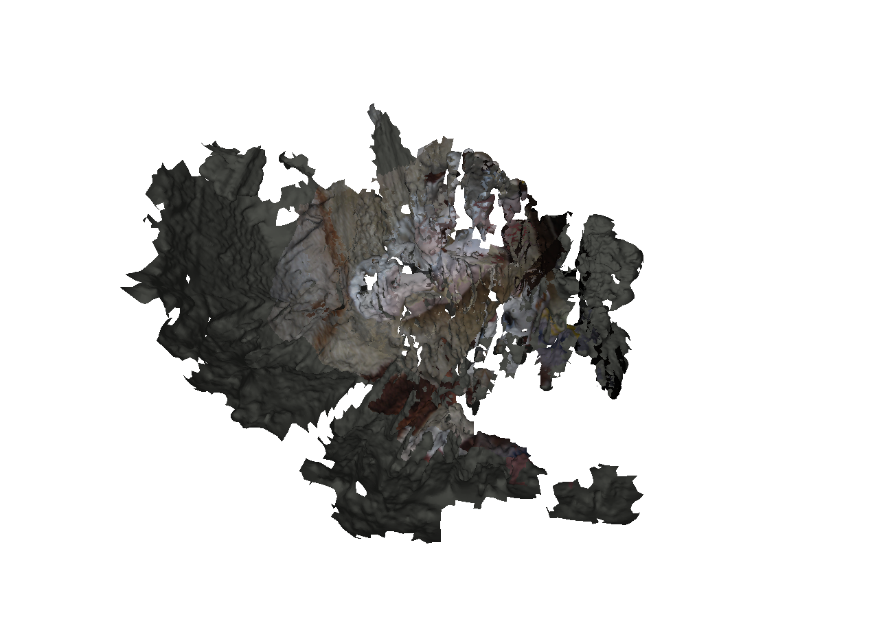

результат работы ARC3D
киски Франкенштейна-аниматора ))) (12102 просмотра) <a class='original' href='./download/file.php?id=3109&sid=8cdffe0c4c72f42b159938fb186e4d9d&mode=view' target=_blank>Загрузить оригинал (426.26 КБ)</a>
кошечки даже не угадываются.png (12102 просмотра) <a class='original' href='./download/file.php?id=3111&sid=8cdffe0c4c72f42b159938fb186e4d9d&mode=view' target=_blank>Загрузить оригинал (380.28 КБ)</a>
Результаты говорят сами за себя.

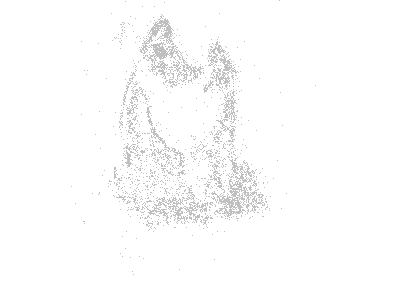

Тест 3 все та же керамическая статуэтка КотЭ,
но больше фоток и лучшего качества, а так же я попытался не перескакивать, т.е. чтобы каждая следующая фотка цеплялась за предыдущее изображение...
киски.jpg (12102 просмотра) <a class='original' href='./download/file.php?id=3112&sid=8cdffe0c4c72f42b159938fb186e4d9d&mode=view' target=_blank>Загрузить оригинал (88.68 КБ)</a>
результаты:
My3Dscaner
киски 2 My3Dscaner (12102 просмотра) <a class='original' href='./download/file.php?id=3113&sid=8cdffe0c4c72f42b159938fb186e4d9d&mode=view' target=_blank>Загрузить оригинал (848.82 КБ)</a>
киски 2 My3Dscaner
ARC3D
нЕчто00.png (12102 просмотра) <a class='original' href='./download/file.php?id=3114&sid=8cdffe0c4c72f42b159938fb186e4d9d&mode=view' target=_blank>Загрузить оригинал (529.76 КБ)</a>

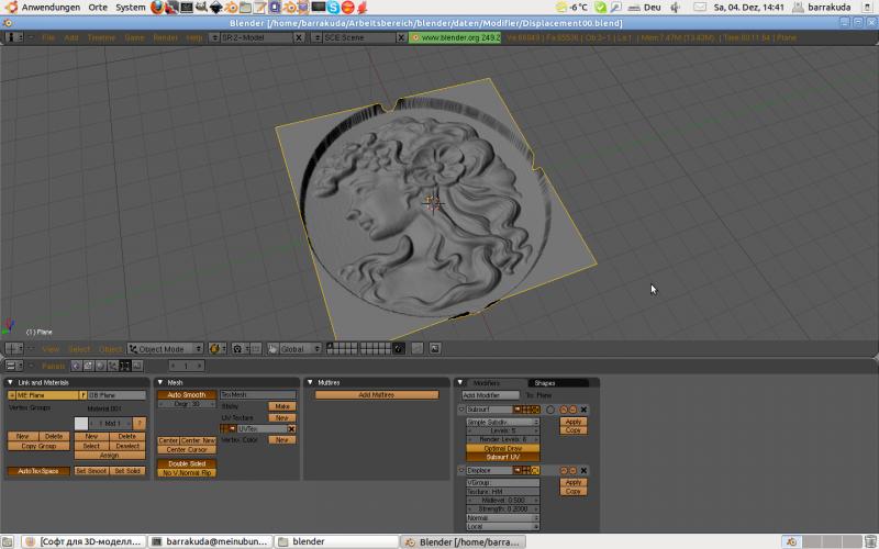

класс №7 - 3D grayscale (градации серого) или "чем чернее - тем глубже" или "гравюра"
По сути это та же гравюра
http://ru.wikipedia.org/wiki/Гравюра
причем этот метод относится к виду "гравюра глубокой печати"
http://ru.wikipedia.org/wiki/Глубокая_печать
Метод известен с XV века когда гравюра на металле начала вытеснять ксилографию.
Как это делали в древности(цитата с вики):
На пластине из металла (медь, бронза, цинк, сталь) гравировали или вытравливали кислотой рисунок, затем покрывали краской. Краску очень аккуратно стирали так, чтобы на печатной форме осталась лишь краска в выгравированных углублениях. Пластина под давлением цилиндрического пресса прижималась к бумаге.
Итак представители:
Sebastian Korczak
На 1й странице я уже писал про инженера-одиночки по имени Sebastian Korczak из Польши,
который на основе этого принципа сделал 3D видео
ZBrush
Еще один представитель это функция наложения на модель альфа-кистей в ZBrush
вот как это выглядит:
https://www.youtube.com/watch?v=lV71BSzeFIc
https://www.youtube.com/watch?v=3Wibt9qhwB8
судя по видео ZBrush как мне показалось определяет даже тени!
еще представитель image-to-gcode
ссылочку к сожалению не имею...
даже gCodeToolsможет делать нечто подобное...
http://cnc-club.ru/forum/viewtopic.php? ... code#p2632
вообще таких разработок очень много...
https://www.youtube.com/watch?v=R9QryPYqJDM
Выводы: минус этого метода как раз в тенях. Если например тень от носа падает на щеку, то на щеке образуется впадина, а её там быть не должно.
По этой причине этот метод работает только при "правильном" освещении объекта, что не всегда возможно.
Конечно если научить программы распознавать тени и источник света, то так же можно повысить эффективность данного метода, но это не возможно без распознавания предметов. Вобщем много серьезных ограничений, из-за которых данный метод не будет работать еще очень долго.

случайно нашел когда смотрел вот это:
https://www.youtube.com/watch?v=Ah8M72cZOqk
на 48-й секунде
называется эта штука Blender Heightmaps
вот видео его работы
https://www.youtube.com/watch?v=rC4I3zpIFdE
и еще о пример
dame.jpg (11844 просмотра) <a class='original' href='./download/file.php?id=3917&sid=8cdffe0c4c72f42b159938fb186e4d9d&mode=view' target=_blank>Загрузить оригинал (30.24 КБ)</a>
Bildschirmfoto-4.jpg (11844 просмотра) <a class='original' href='./download/file.php?id=3918&sid=8cdffe0c4c72f42b159938fb186e4d9d&mode=view' target=_blank>Загрузить оригинал (47.19 КБ)</a>
Последний раз редактировалось Гармонист 26 янв 2012, 07:50, всего редактировалось 1 раз.
Re: Как из нескольких фоток/рисунков получить 3d векторный ф
Ну штука простая. Имея просто картинку в grayscale ее можно сразу начать вырезать на EMC2 через встроенный процессор image-to-gcode.
