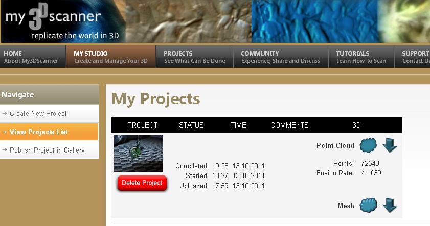

Так выглядит загруженный и отрендеренный проект в My3Dscaner
My3Dscaner (11826 просмотров) <a class='original' href='./download/file.php?id=3097&mode=view' target=_blank>Загрузить оригинал (56.26 КБ)</a>
My3Dscaner
Из плюсов хочется отметить то, что мы сразу видим время потраченное на рендеринг.
В результате рендеринга My3Dscaner генерит 2 файла.
1й - ply файл - облако точек
2й - obj файл - уже отрендеренных триангулированных полигонов
Сервис поддерживает рендеринг не только из серии фоток, но и из небольшого видео(хочу пробовал).
Фотки/видео на сервер загружается запакованное архиватором, т.е. одним файлом, что тоже порадовало.

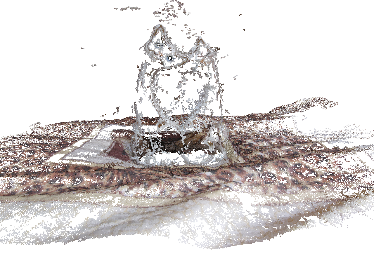

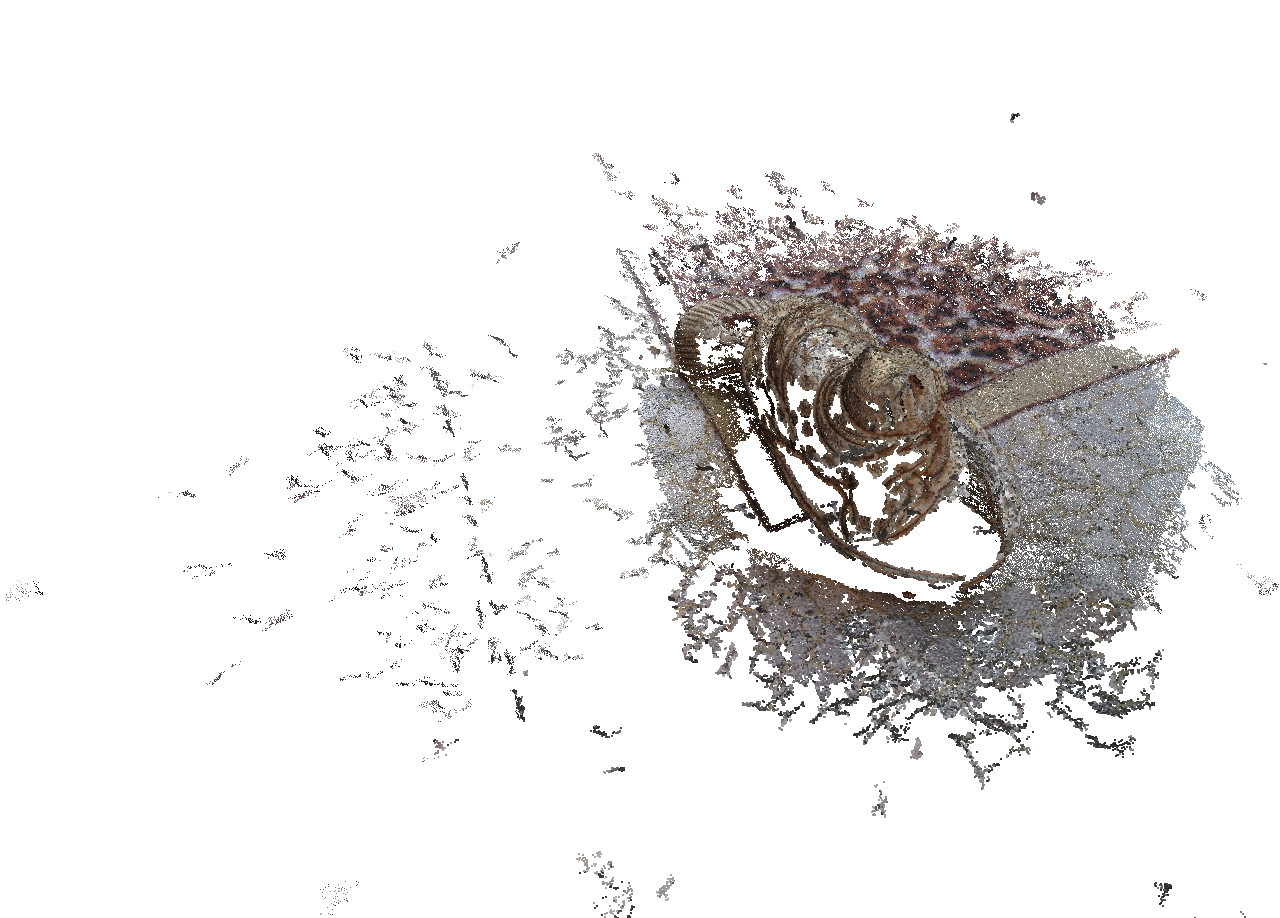

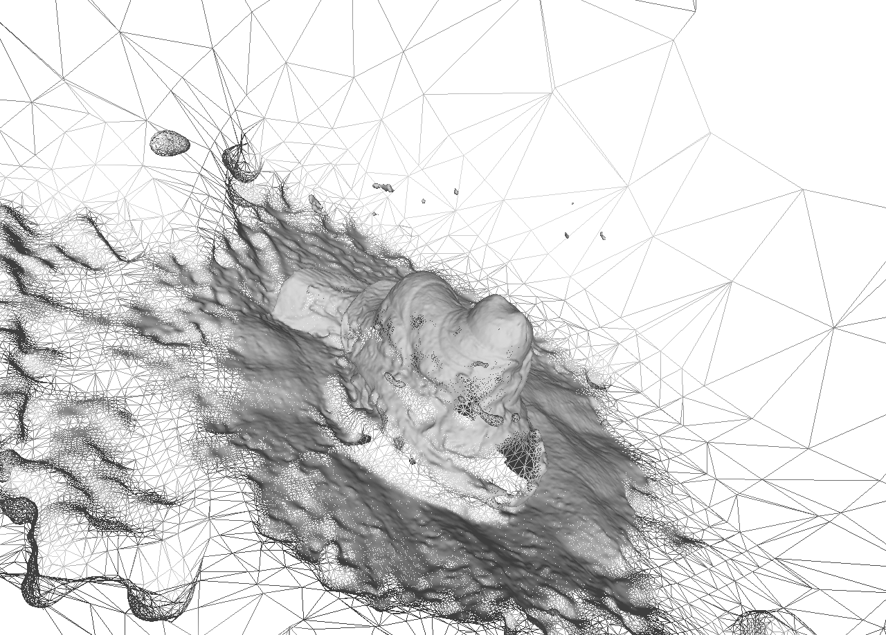

Теперь о результатах рендеринга:

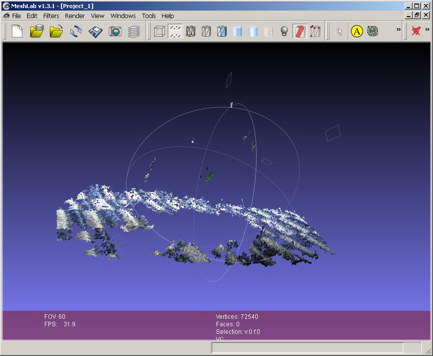

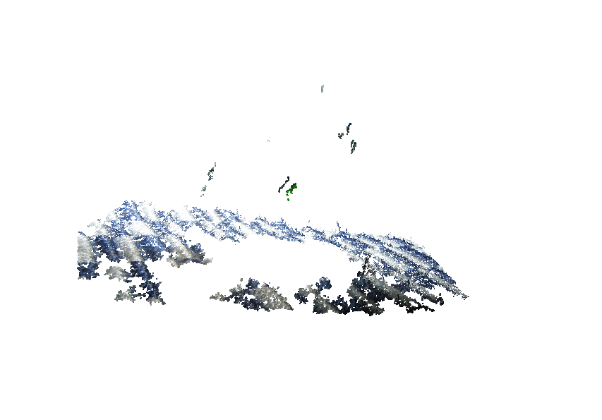

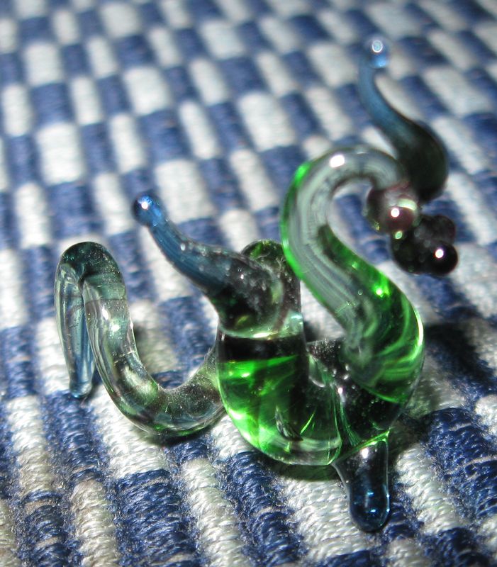

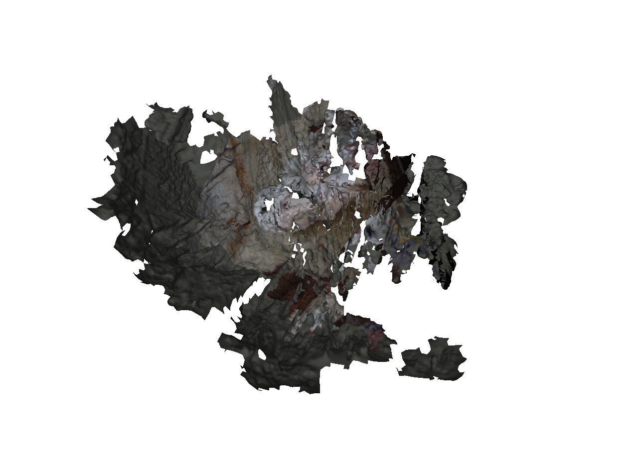

Тест 1 стеклянная статуэтка Дракон
Оказалось что My3Dscaner опирается на цвет, тени, ... т.е. на точки расположенные на поверхности модели.
Выливается это в то что стеклянные, покрашенные краской с эфектом "хамелион" или "Кошачий глаз", а так же модели без рисунков, узоров,... т.е. однородного цвета - не в состоянии отрендериться. Такой уж несовершенный метод.
В ProForma например используется другой метод, который в комбинации с методом "цепляния к точкам" мог бы дать лучшие результаты.
Из-за этого недостатка не отрендерился мой стеклянный дракоша:
dragon (11826 просмотров) <a class='original' href='./download/file.php?id=3099&mode=view' target=_blank>Загрузить оригинал (114.75 КБ)</a>
dragon
MeshLab.JPG (11826 просмотров) <a class='original' href='./download/file.php?id=3100&mode=view' target=_blank>Загрузить оригинал (66.02 КБ)</a>
snapshot00.png (11826 просмотров) <a class='original' href='./download/file.php?id=3101&mode=view' target=_blank>Загрузить оригинал (99.67 КБ)</a>
заметьте как классно отрендерилась ткань на стуле, но дракона нет. В этом есть конечно и часть моей вини в том что во 1х я не выключил вспышку, а во 2х на многих фото я не сфокусировался на самом драконе, а сфокусировался на ткани.
В ARC3D дракона я загружать не стал чтобы не тратить время.

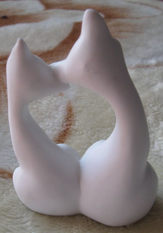

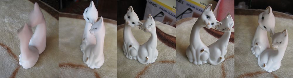

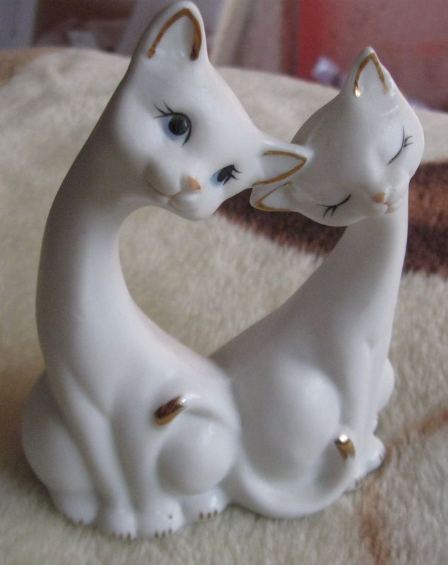

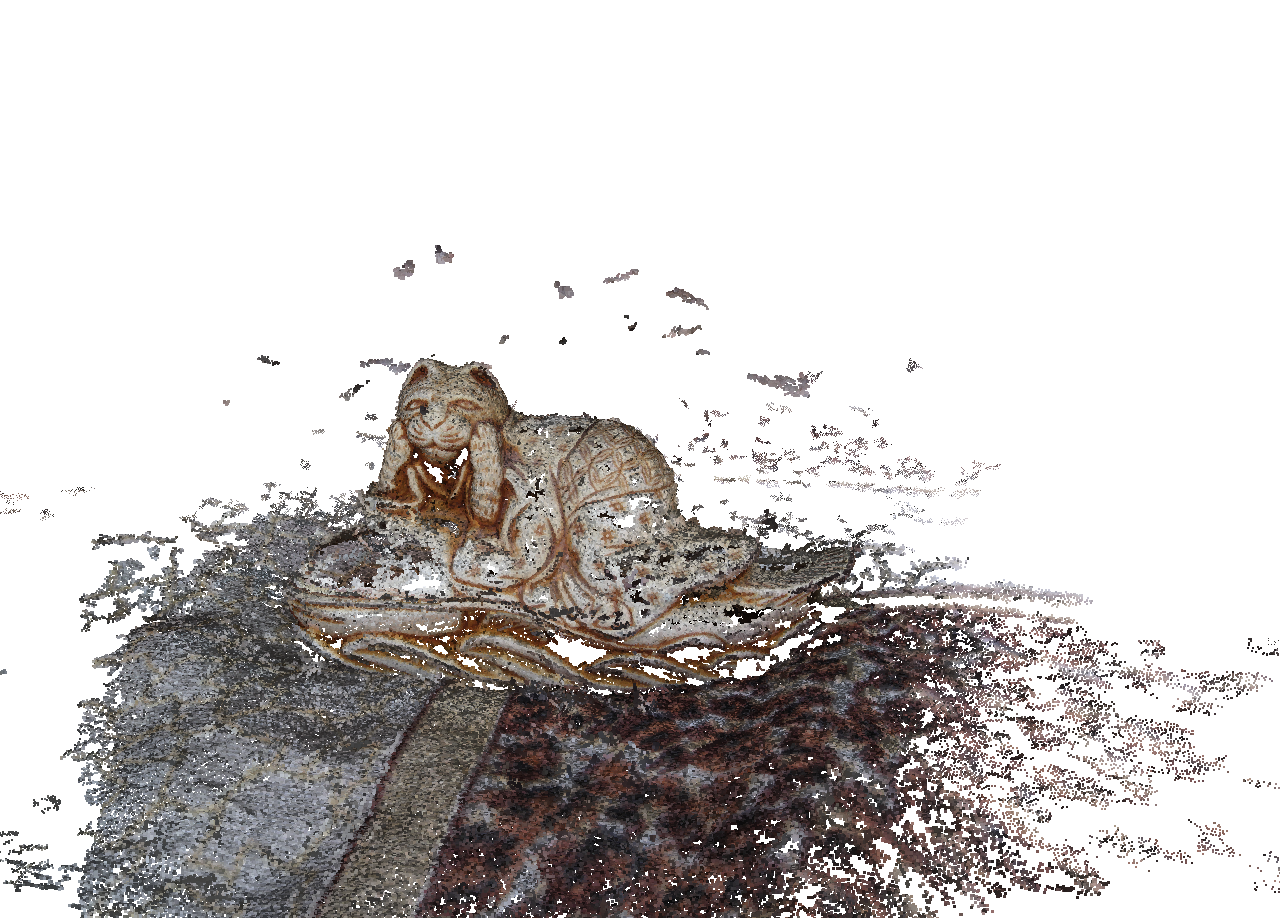

Тест 2 керамическая статуэтка КотЭ
Замечу - фотки использовались одинаковые и для My3Dscaner и для ARC3D
Сразу предупрежу о минусе - задняя сторона без рисунков, цвет - однородно белый, нужно было хотя бы маркером пару точек поставить чтобы рендер мог на них зацепиться... итак:
киски (11826 просмотров) <a class='original' href='./download/file.php?id=3108&mode=view' target=_blank>Загрузить оригинал (41.25 КБ)</a>
киски
кошечки спереди.jpg (11826 просмотров) <a class='original' href='./download/file.php?id=3103&mode=view' target=_blank>Загрузить оригинал (56.15 КБ)</a>
киски сзади.jpg (11826 просмотров) <a class='original' href='./download/file.php?id=3104&mode=view' target=_blank>Загрузить оригинал (44.68 КБ)</a>

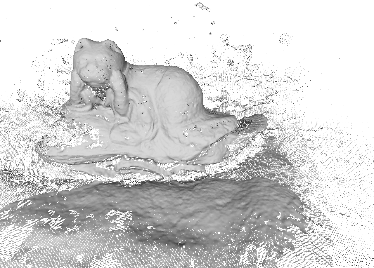

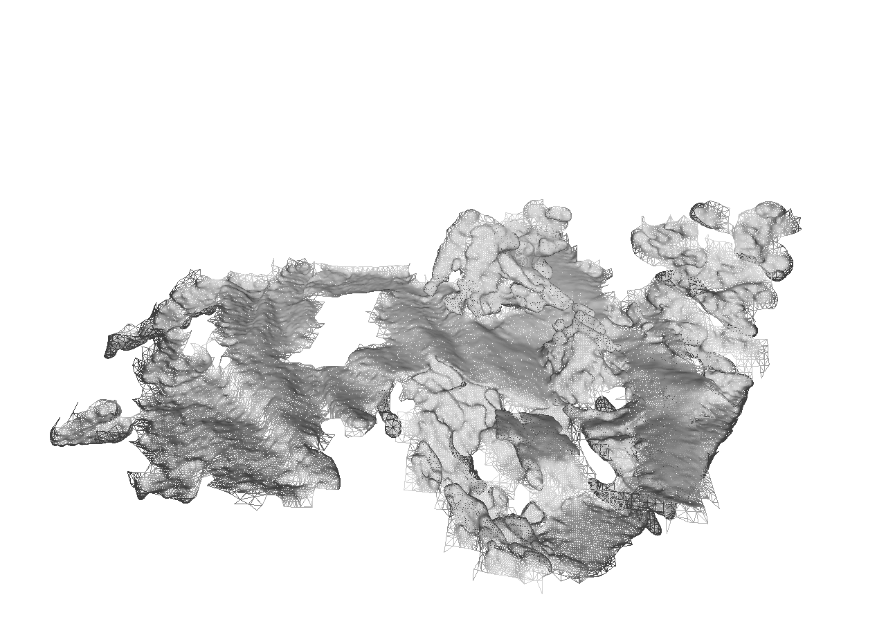

результат работы My3Dscaner
отрендеренные кошечки PLY.png (11826 просмотров) <a class='original' href='./download/file.php?id=3105&mode=view' target=_blank>Загрузить оригинал (202.65 КБ)</a>
отрендеренные кошечки OBJ.png (11826 просмотров) <a class='original' href='./download/file.php?id=3106&mode=view' target=_blank>Загрузить оригинал (401.44 КБ)</a>
отрендеренные кошечки 2 OBJ.png (11826 просмотров) <a class='original' href='./download/file.php?id=3110&mode=view' target=_blank>Загрузить оригинал (64.93 КБ)</a>
как видите, совсем не отрендерился задний фон, но в целом это уже что-то...

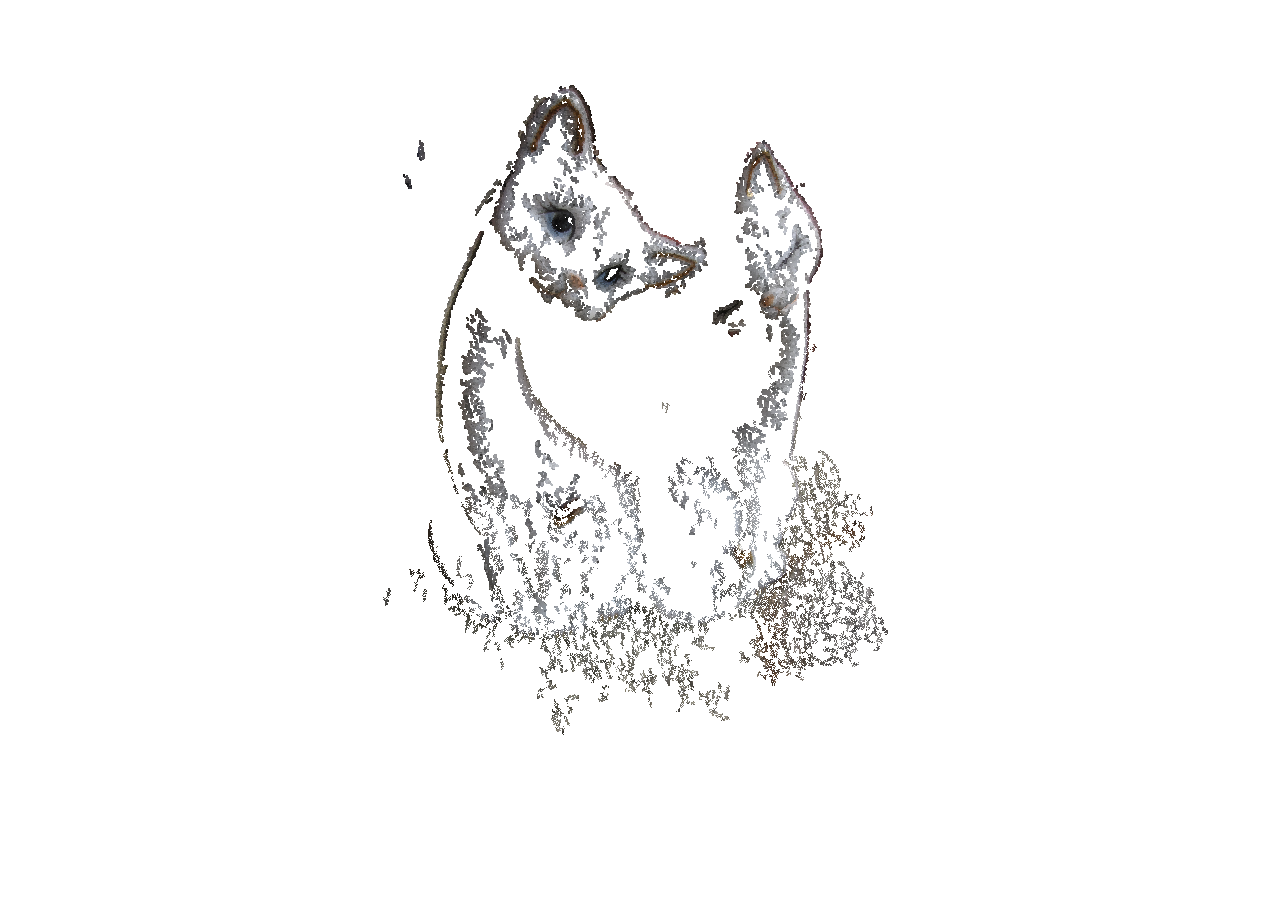

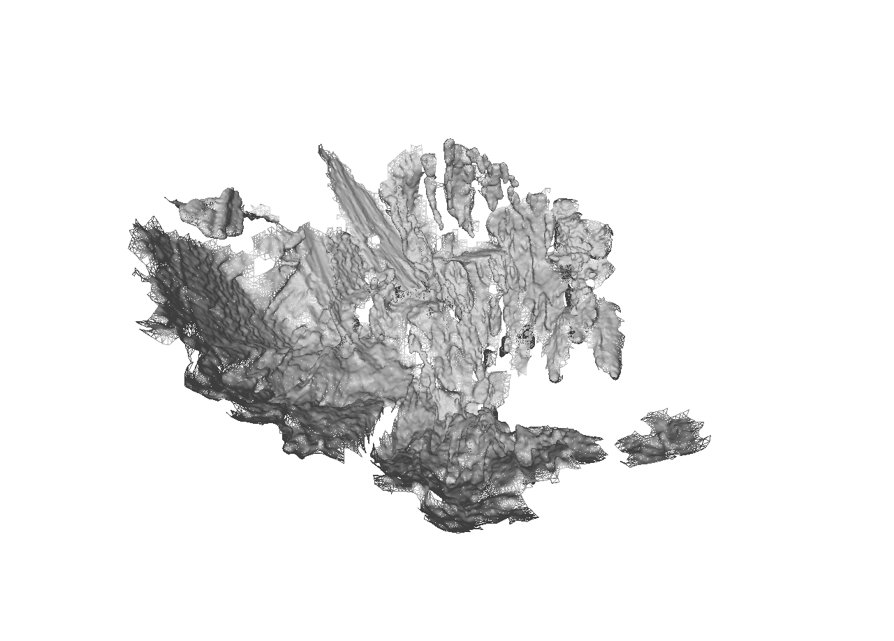

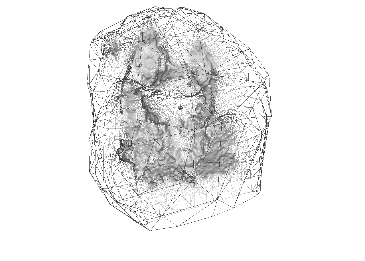

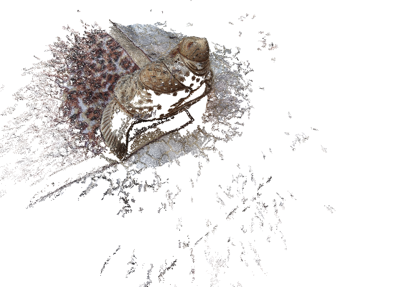

результат работы ARC3D
киски Франкенштейна-аниматора ))) (11826 просмотров) <a class='original' href='./download/file.php?id=3109&mode=view' target=_blank>Загрузить оригинал (426.26 КБ)</a>
кошечки даже не угадываются.png (11826 просмотров) <a class='original' href='./download/file.php?id=3111&mode=view' target=_blank>Загрузить оригинал (380.28 КБ)</a>
Результаты говорят сами за себя.

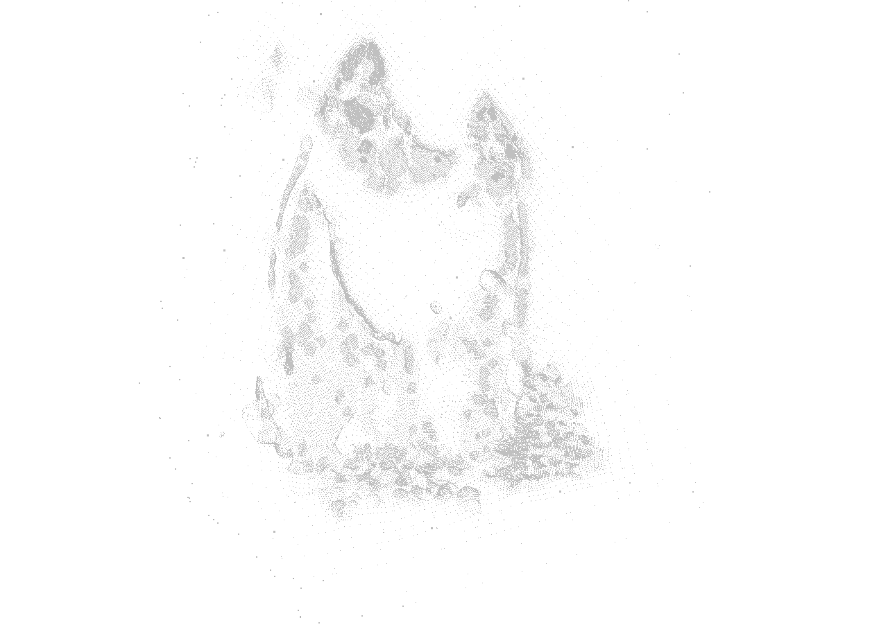

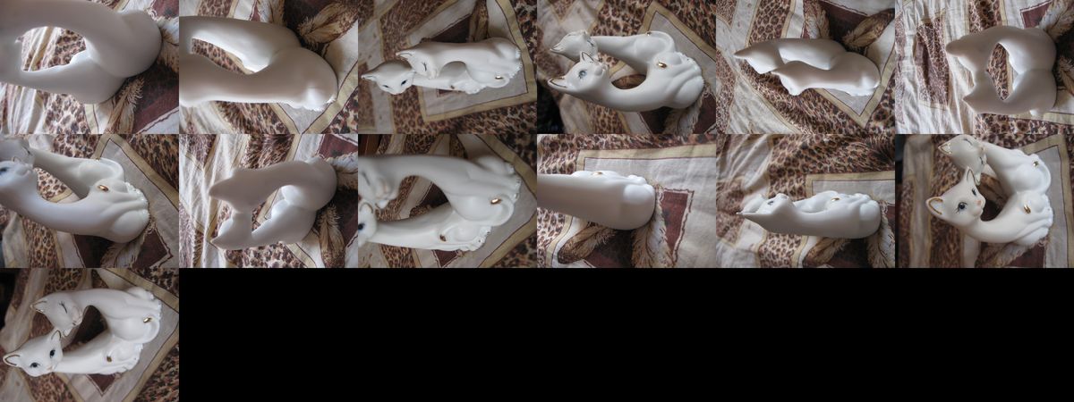

Тест 3 все та же керамическая статуэтка КотЭ,
но больше фоток и лучшего качества, а так же я попытался не перескакивать, т.е. чтобы каждая следующая фотка цеплялась за предыдущее изображение...
киски.jpg (11826 просмотров) <a class='original' href='./download/file.php?id=3112&mode=view' target=_blank>Загрузить оригинал (88.68 КБ)</a>
результаты:
My3Dscaner
киски 2 My3Dscaner (11826 просмотров) <a class='original' href='./download/file.php?id=3113&mode=view' target=_blank>Загрузить оригинал (848.82 КБ)</a>
киски 2 My3Dscaner
ARC3D
нЕчто00.png (11826 просмотров) <a class='original' href='./download/file.php?id=3114&mode=view' target=_blank>Загрузить оригинал (529.76 КБ)</a>

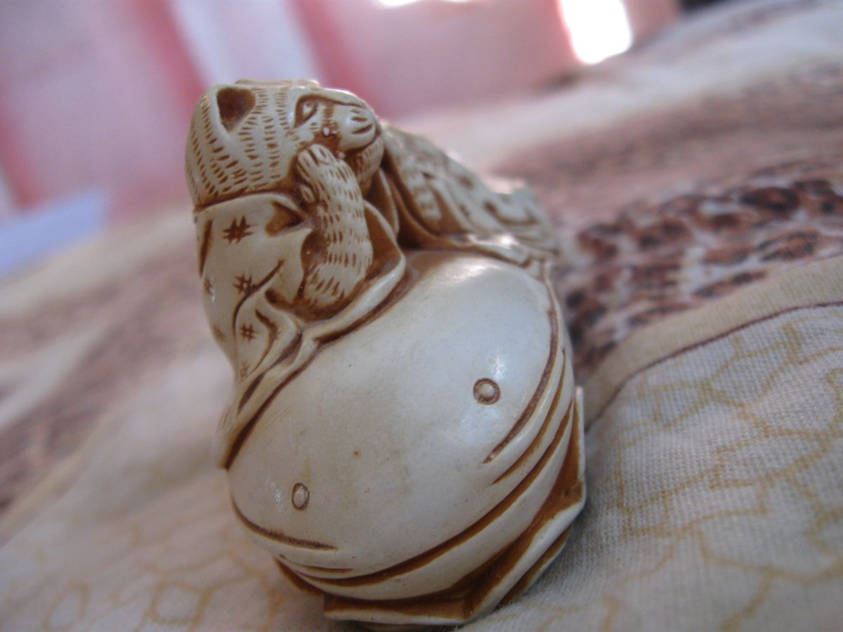

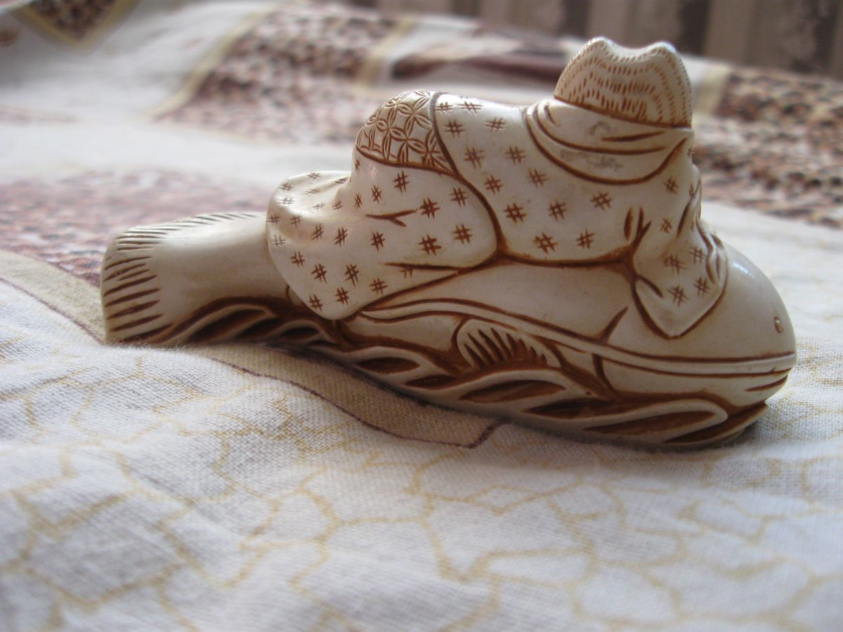

тест 4 статуэтка КотЭ на КитЕ
отличается от предыдущего примера тем что поверхность статуэтки не только покрыта рисунками,
но и рельефом.

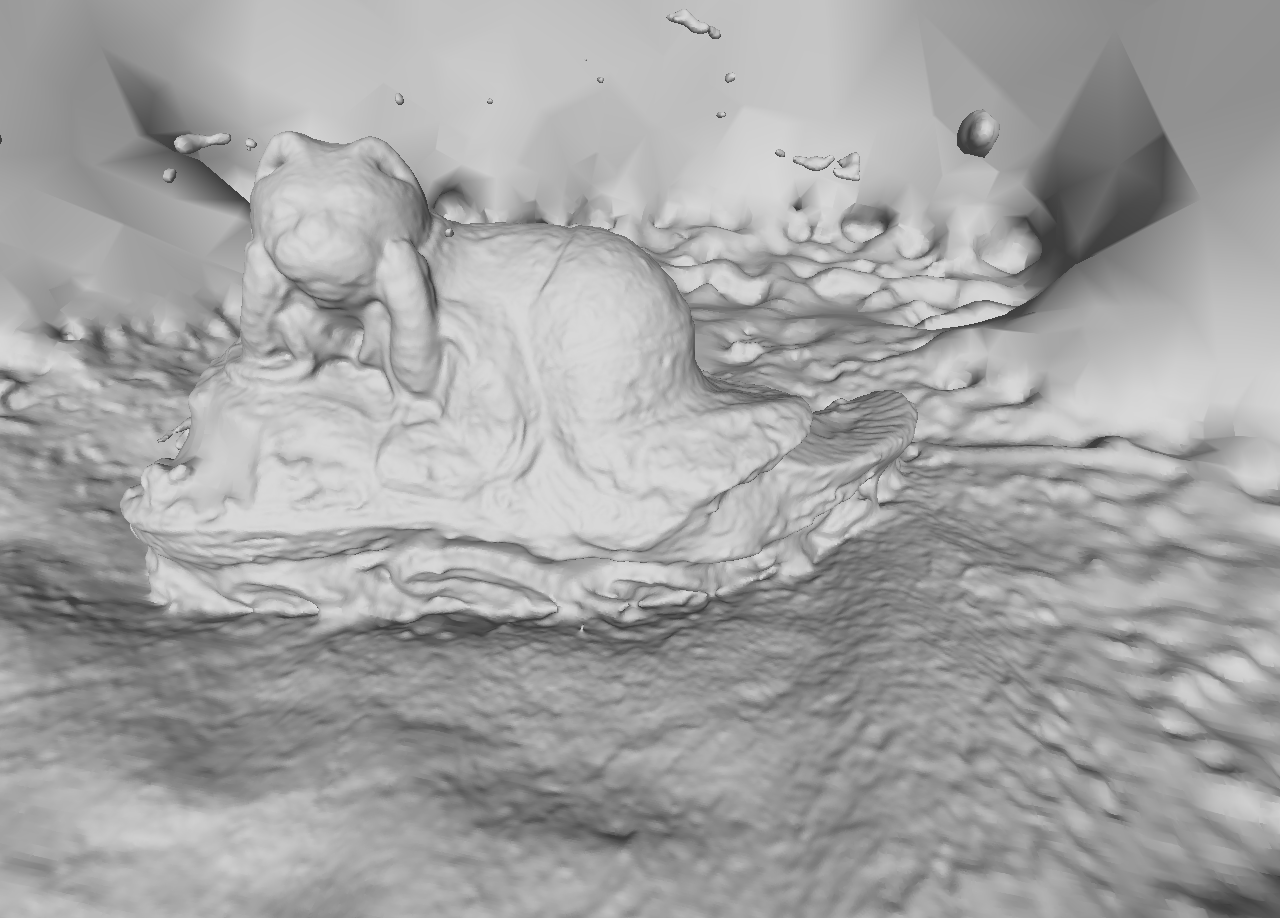

результаты My3Dscaner
котэ 110.jpg (11825 просмотров) <a class='original' href='./download/file.php?id=3115&mode=view' target=_blank>Загрузить оригинал (157.96 КБ)</a>
котэ 120.jpg (11825 просмотров) <a class='original' href='./download/file.php?id=3116&mode=view' target=_blank>Загрузить оригинал (128.25 КБ)</a>
котэ 127.jpg (11825 просмотров) <a class='original' href='./download/file.php?id=3117&mode=view' target=_blank>Загрузить оригинал (101.62 КБ)</a>
котэ04.png (11825 просмотров) <a class='original' href='./download/file.php?id=3118&mode=view' target=_blank>Загрузить оригинал (829.9 КБ)</a>
котэ05.png (11825 просмотров) <a class='original' href='./download/file.php?id=3119&mode=view' target=_blank>Загрузить оригинал (591.79 КБ)</a>
котэ06.png (11825 просмотров) <a class='original' href='./download/file.php?id=3120&mode=view' target=_blank>Загрузить оригинал (694.24 КБ)</a>
котэ00.png (11825 просмотров) <a class='original' href='./download/file.php?id=3121&mode=view' target=_blank>Загрузить оригинал (623.69 КБ)</a>
котэ01.png (11825 просмотров) <a class='original' href='./download/file.php?id=3122&mode=view' target=_blank>Загрузить оригинал (949.24 КБ)</a>
котэ02.png (11825 просмотров) <a class='original' href='./download/file.php?id=3123&mode=view' target=_blank>Загрузить оригинал (699.01 КБ)</a>
котэ03.png (11825 просмотров) <a class='original' href='./download/file.php?id=3124&mode=view' target=_blank>Загрузить оригинал (660.62 КБ)</a>
Обратило на себя внимание тот факт, что мелкий рельеф не отрендерился.
Так же, подтвердились мои догадки. Нос кита, часть хвоста,.. и другие места без узора не отрендерились т.к. имеют равномерный цвет.
В следующий раз нужно будет попробовать нанести узор на такие места самому карандашом или стираемым маркером...

Гармонист писал(а):Тест 1 стеклянная статуэтка Дракон
Оказалось что My3Dscaner опирается на цвет, тени, ... т.е. на точки расположенные на поверхности модели.Выливается это в то что стеклянные, покрашенные краской с эфектом "хамелион" или "Кошачий глаз", а так же модели без рисунков, узоров,... т.е. однородного цвета - не в состоянии отрендериться. Такой уж несовершенный метод.
Слово стеклянная для меня сразу все сказало. Такие объекты не реально "3д сканировать" обычной фотокамерой. Это все равно, что рассматривать воздух глазами. Объект для сканирования должен быть не прозрачным! Не должен быть зеркальным! По возможности иметь текстуру и четкие точки для привязки.

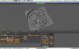

Nick писал(а):В блендере тоже такая штука должна быть.
случайно нашел когда смотрел вот это:
https://www.youtube.com/watch?v=Ah8M72cZOqk
на 48-й секунде
называется эта штука Blender Heightmaps
вот видео его работы
https://www.youtube.com/watch?v=rC4I3zpIFdE
и еще о пример

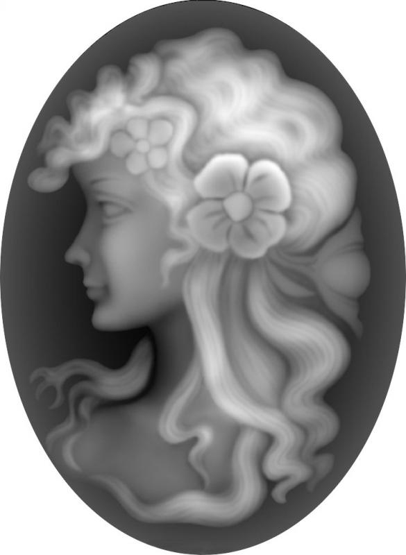

dame.jpg (11568 просмотров) <a class='original' href='./download/file.php?id=3917&mode=view' target=_blank>Загрузить оригинал (30.24 КБ)</a>
Bildschirmfoto-4.jpg (11568 просмотров) <a class='original' href='./download/file.php?id=3918&mode=view' target=_blank>Загрузить оригинал (47.19 КБ)</a>
Последний раз редактировалось Гармонист 26 янв 2012, 07:50, всего редактировалось 1 раз.
Re: Как из нескольких фоток/рисунков получить 3d векторный ф
Ну штука простая. Имея просто картинку в grayscale ее можно сразу начать вырезать на EMC2 через встроенный процессор image-to-gcode.
