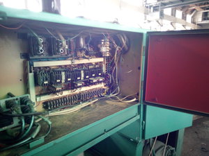

День добрый!
Очередная рутина 16А20Ф3 ... С приводом "Размер 2М-5-21". Вроде все как всегда, убрать плату автоматики поставить mesa 5i25+7i77, но:
- нужно оставить переключатель
Стоп подачи, стоп шпинделя, работа
Спрашивал не раз, как организовать?
Два контакта завести на вход, а дальше?
IMG_20180428_105409.jpg (4885 просмотров) <a class='original' href='./download/file.php?id=138220&mode=view' target=_blank>Загрузить оригинал (5.93 МБ)</a>

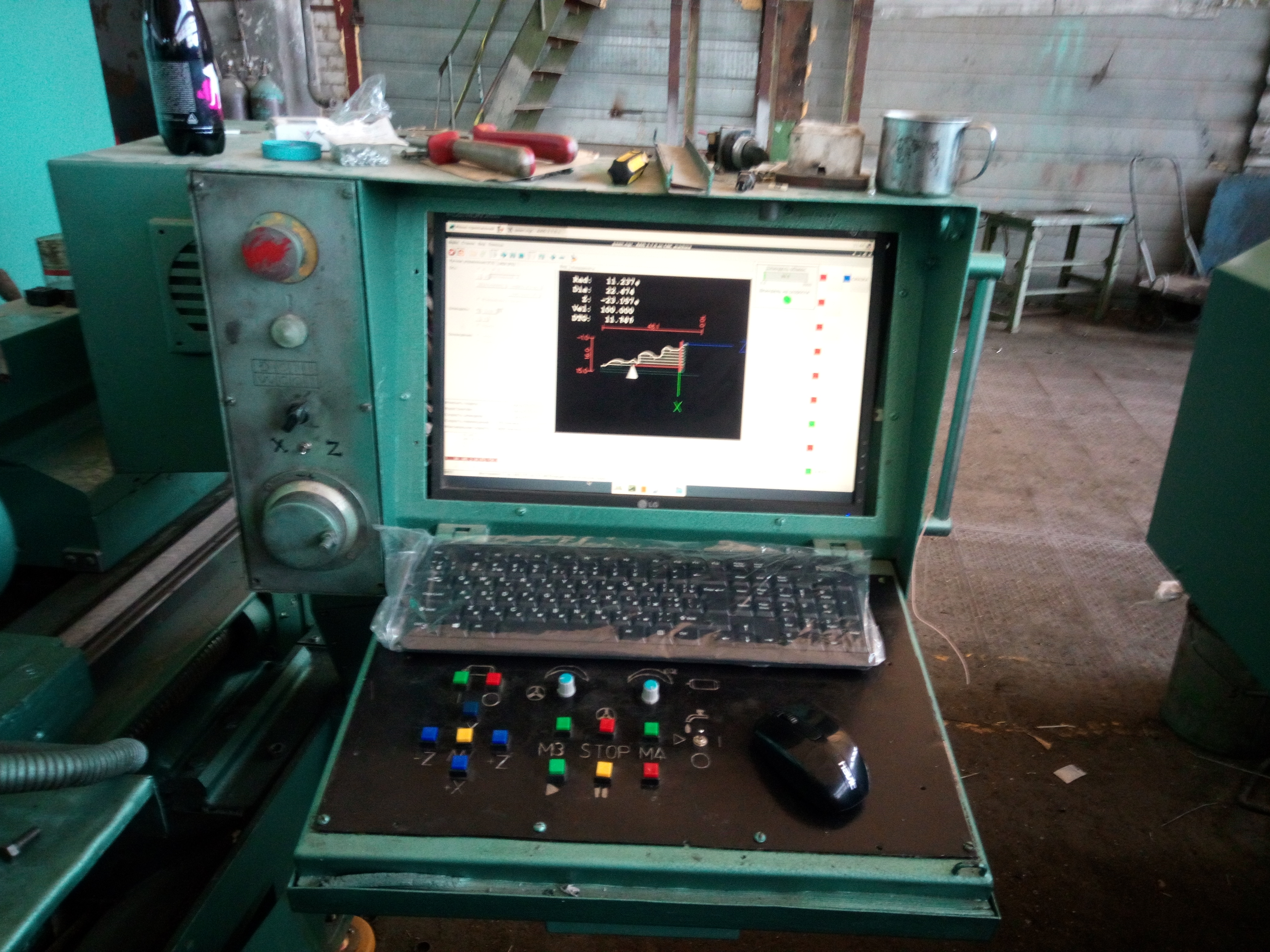

Добрій день!

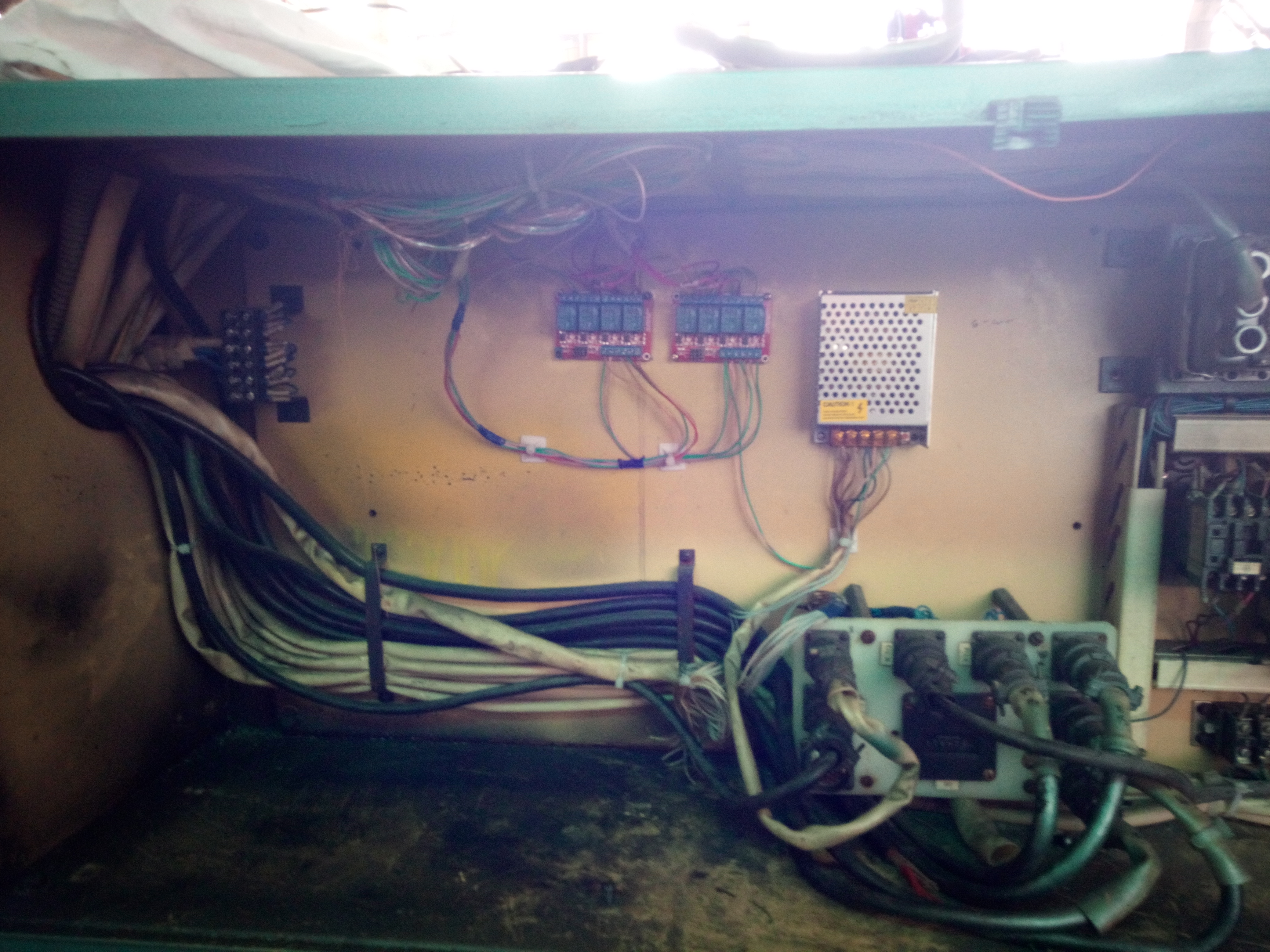

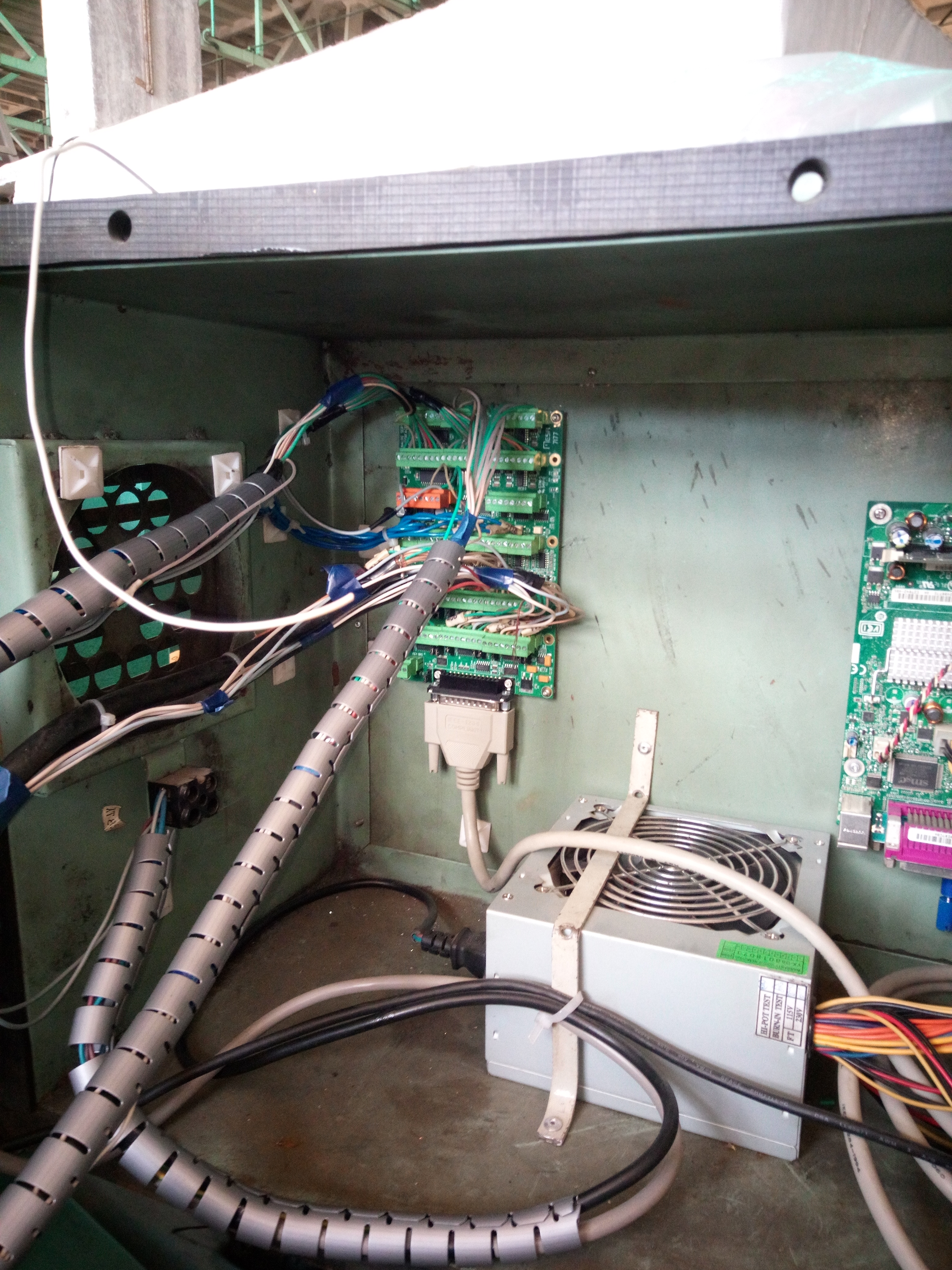

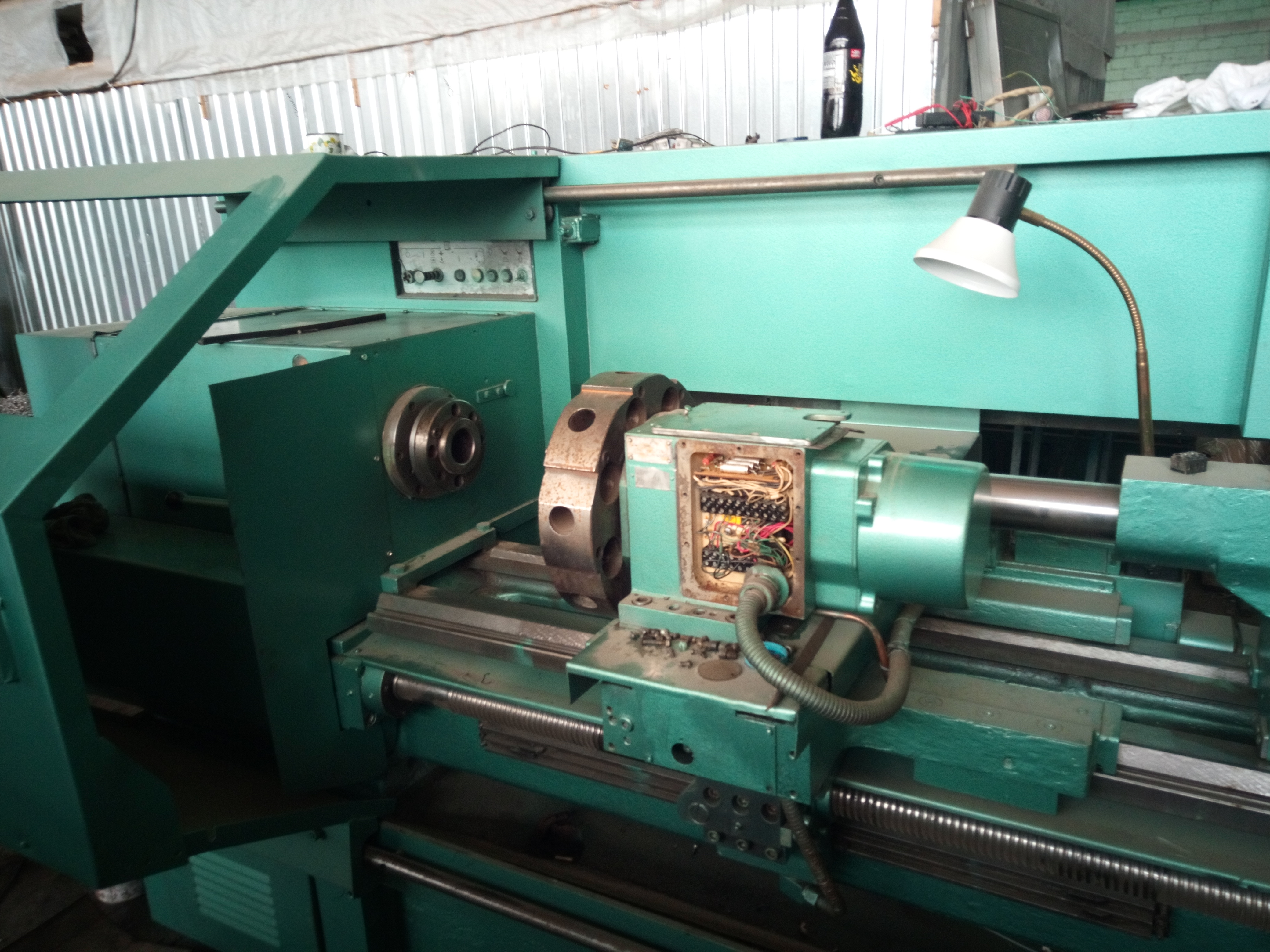

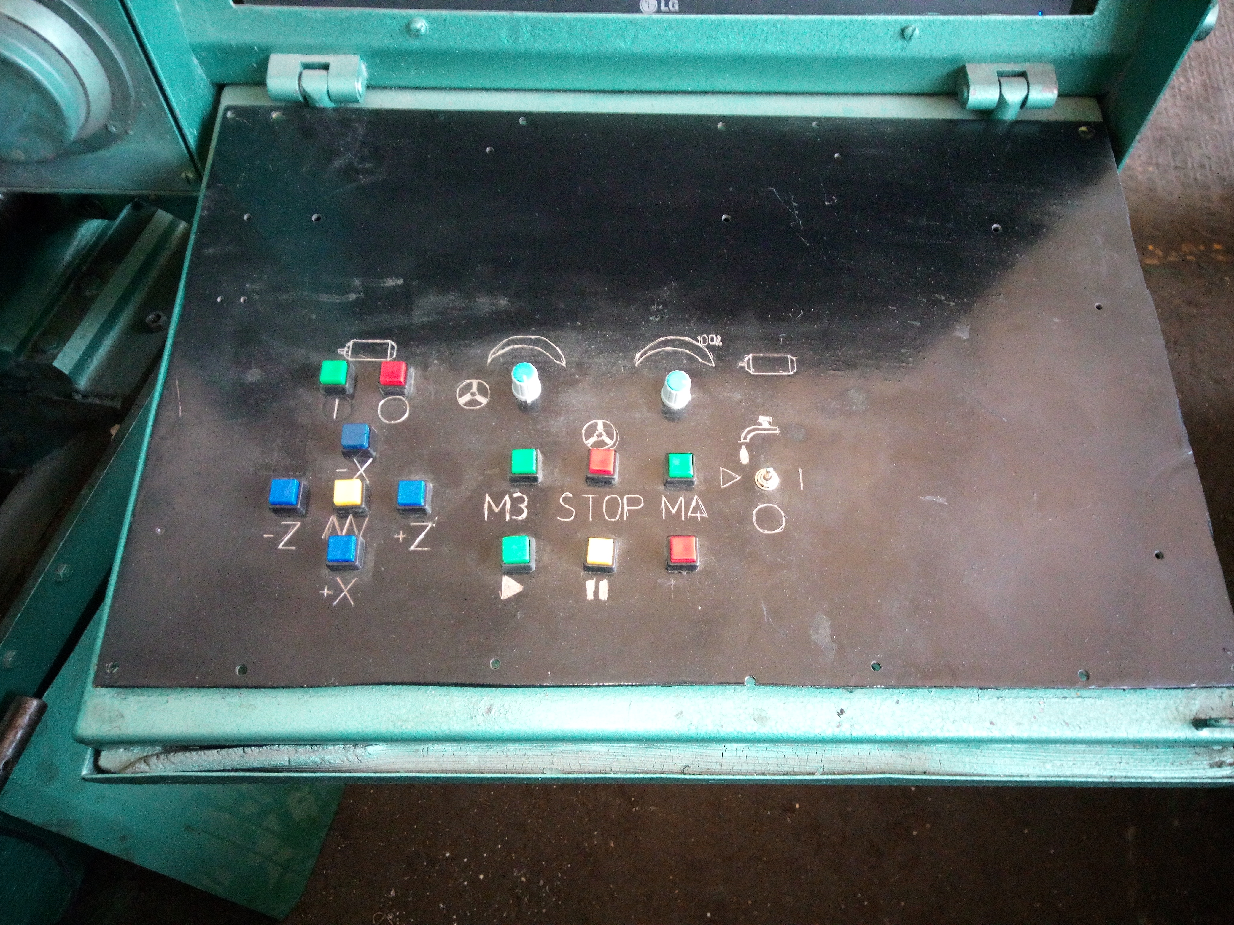

Итак завершено очередной 16А20Ф3С39 замена ЧПУ НЦ-31 на LinuxCNC и комплект плат Mesa 5i25+7i77.
IMG_20180523_110449.jpg (4546 просмотров) <a class='original' href='./download/file.php?id=140464&mode=view' target=_blank>Загрузить оригинал (3.33 МБ)</a>

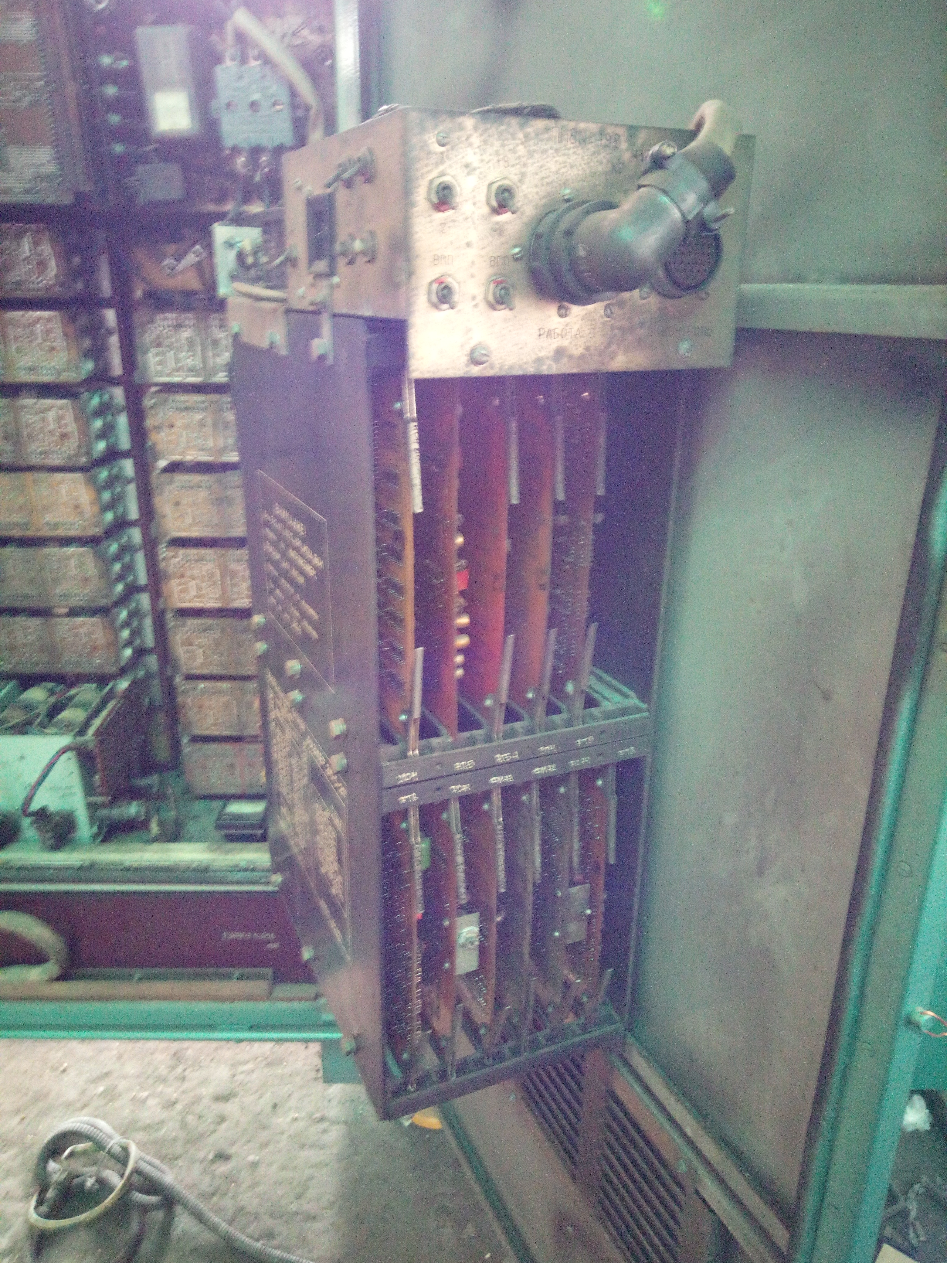

Привод "Размер..." оставили на месте, по согласованию с клиентом он не наша проблема, хоть и оказался рабочим.

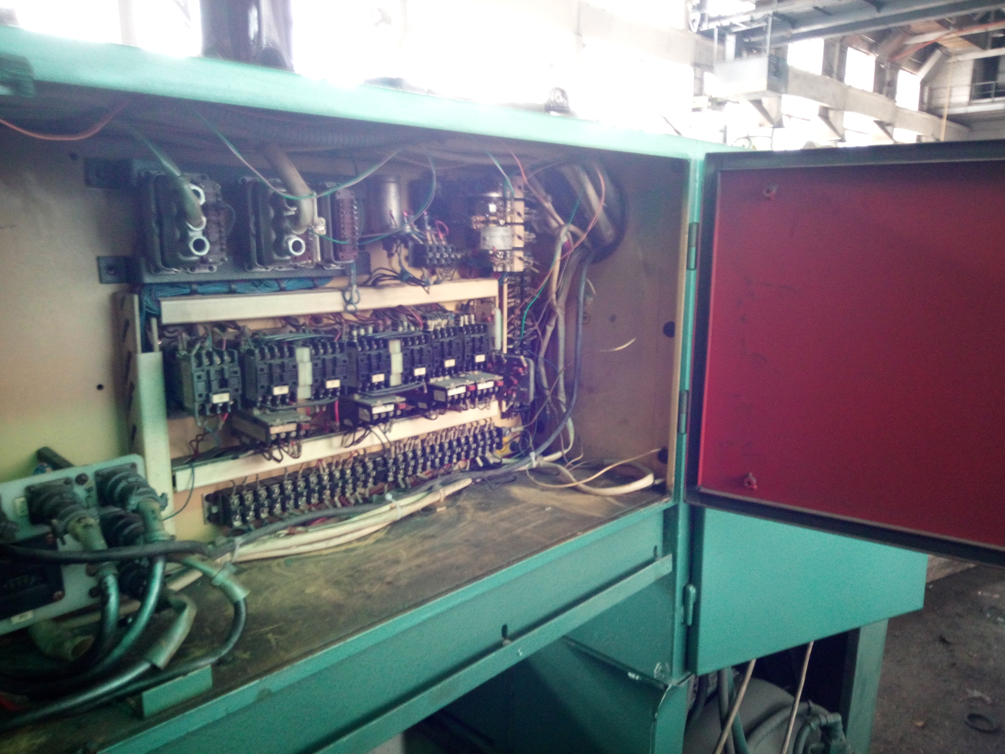

Как всегда в шкафу убрали лишнюю плату автоматики.
IMG_20180523_110325.jpg (4546 просмотров) <a class='original' href='./download/file.php?id=140465&mode=view' target=_blank>Загрузить оригинал (4.45 МБ)</a>
IMG_20180523_110349.jpg (4546 просмотров) <a class='original' href='./download/file.php?id=140466&mode=view' target=_blank>Загрузить оригинал (3.86 МБ)</a>
IMG_20180523_110407.jpg (4546 просмотров) <a class='original' href='./download/file.php?id=140467&mode=view' target=_blank>Загрузить оригинал (6.34 МБ)</a>

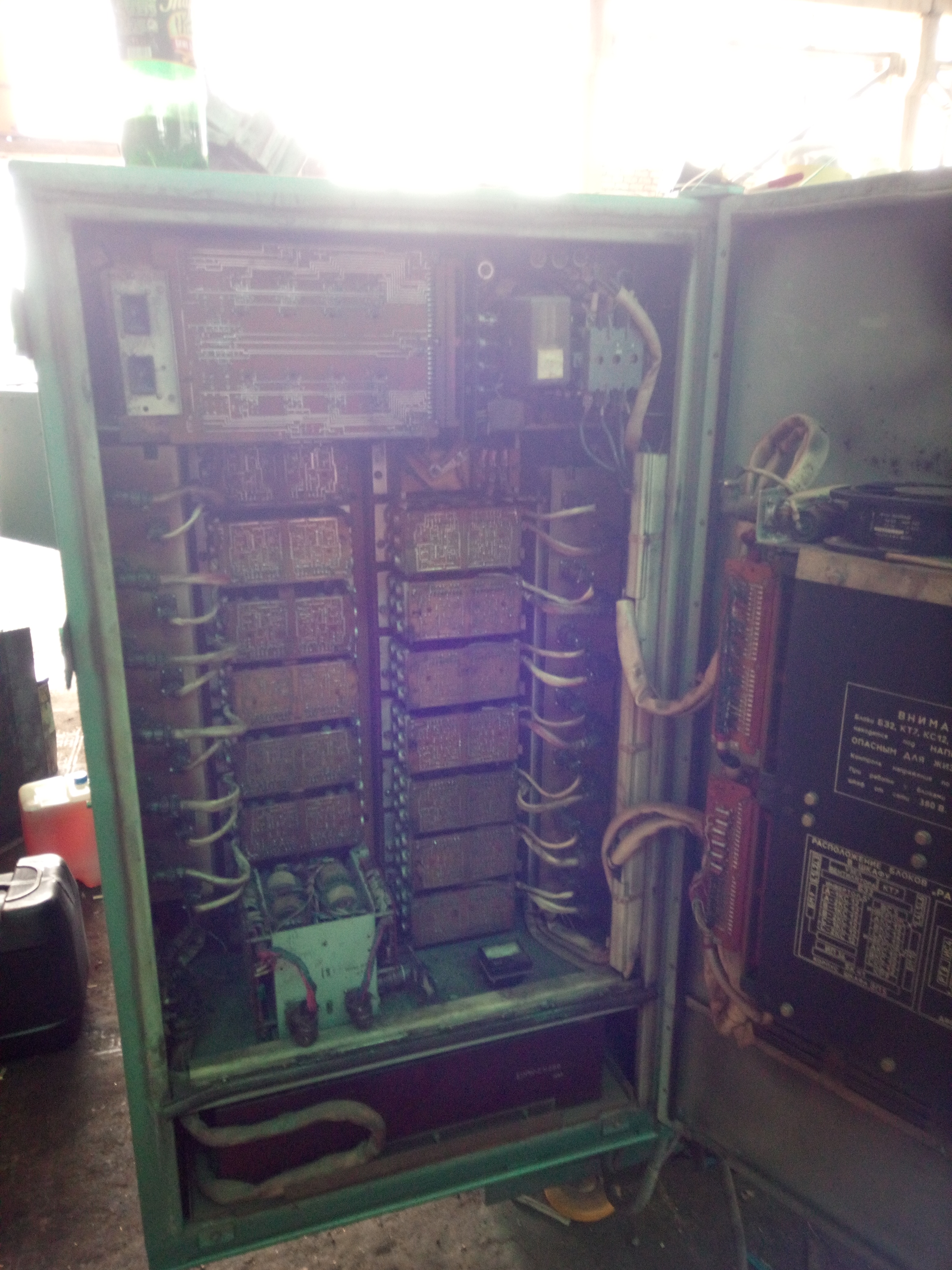

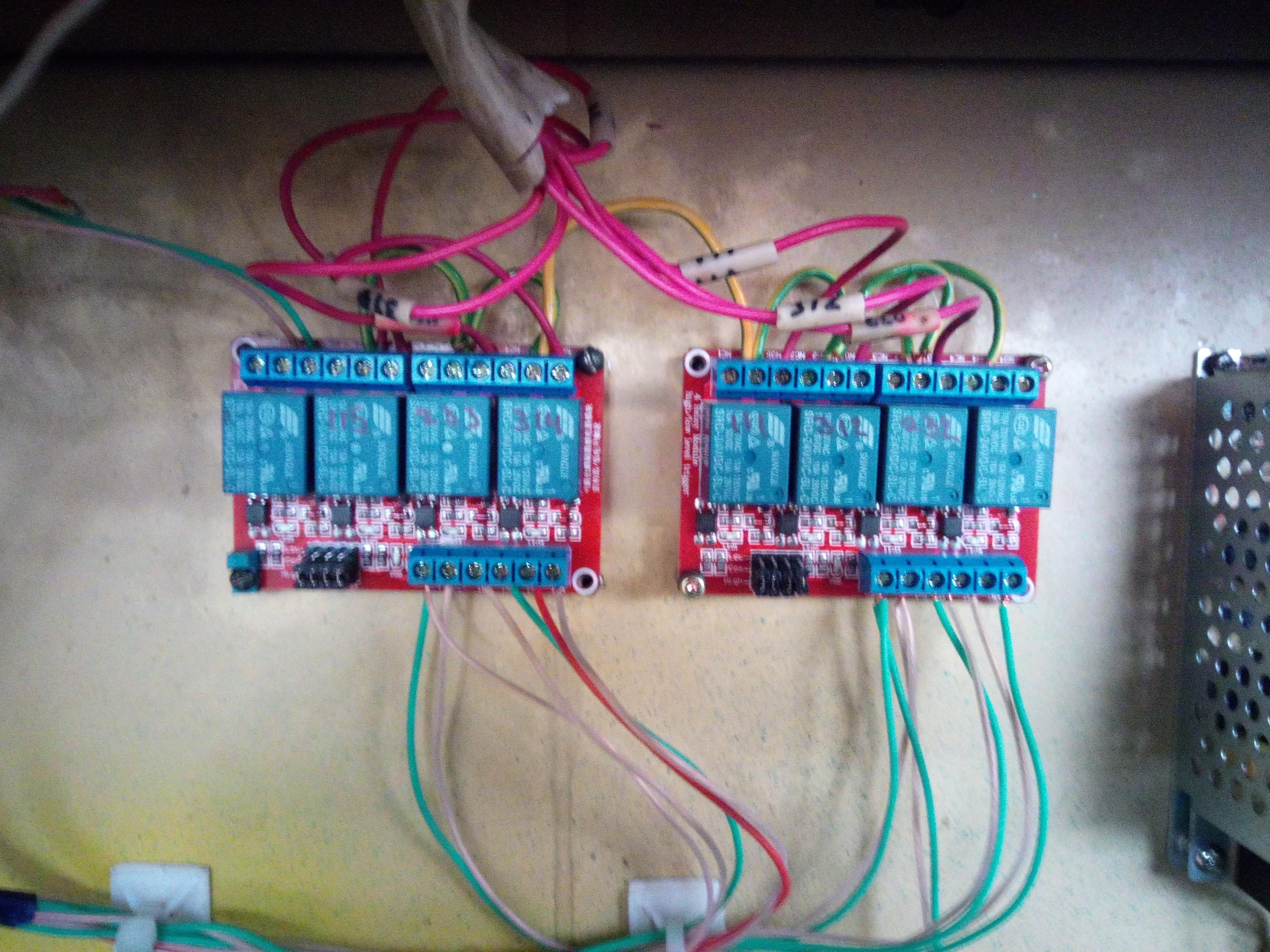

Новый блок питания и релейные модули для включения контакторов.
IMG_20180523_110429.jpg (4546 просмотров) <a class='original' href='./download/file.php?id=140469&mode=view' target=_blank>Загрузить оригинал (6 МБ)</a>
IMG_20180523_110421.jpg (4546 просмотров) <a class='original' href='./download/file.php?id=140470&mode=view' target=_blank>Загрузить оригинал (4.11 МБ)</a>
Старенький "Размер..."

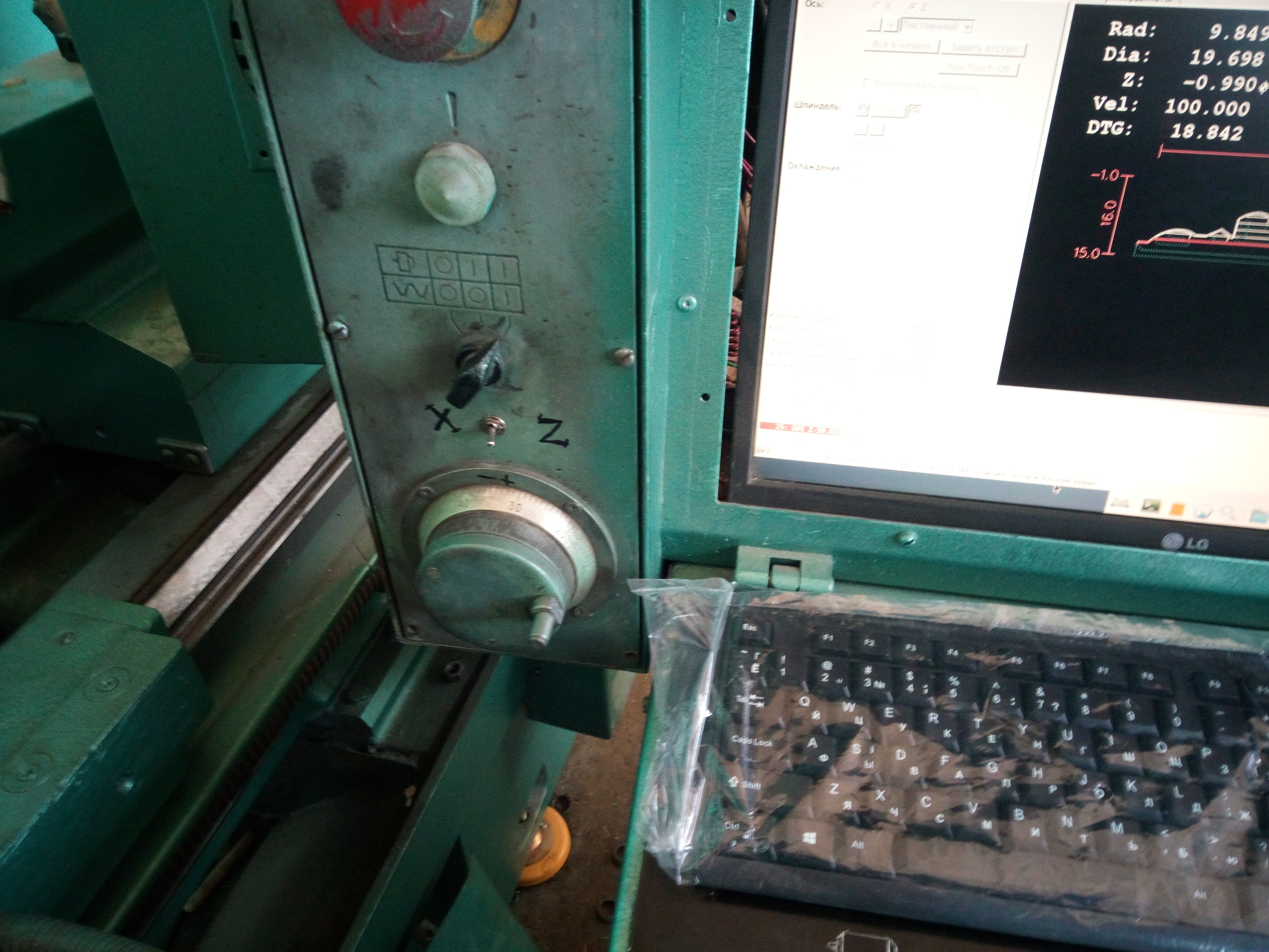

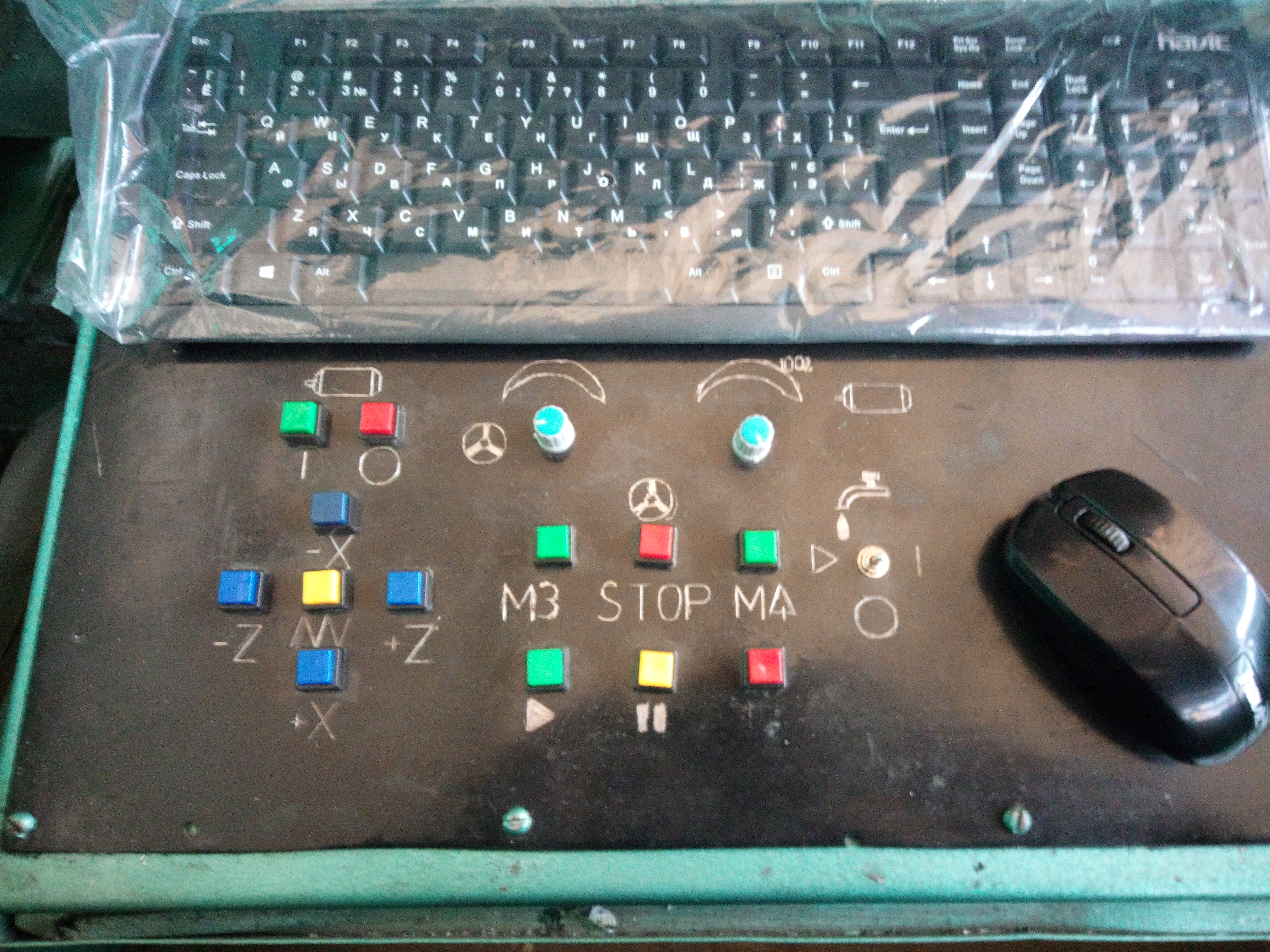

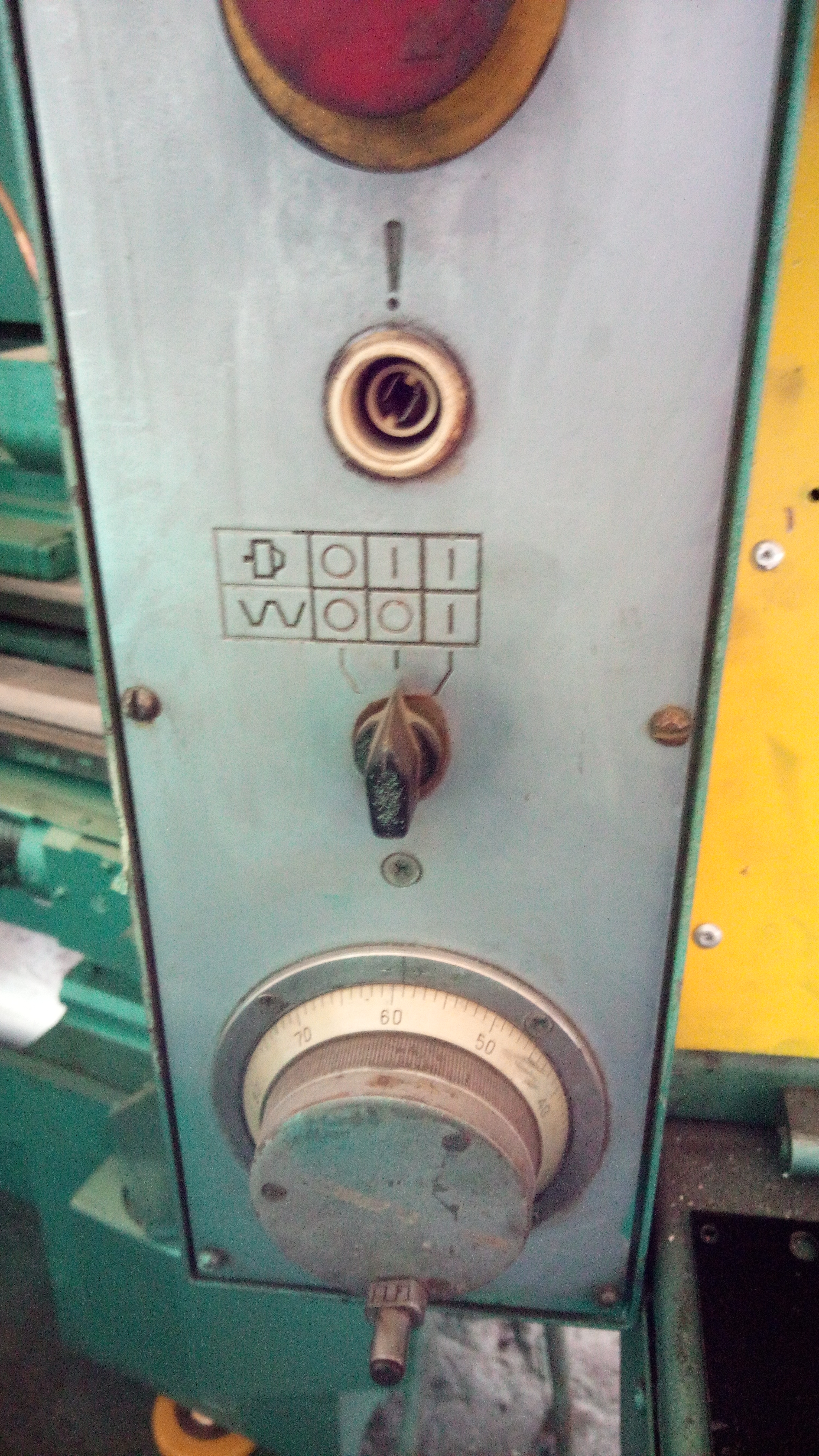

И по дополнительным требованиям клиента необходимо было оставить маховик ручных перемещений по осям, переключатель стоп подача-стоп шпиндель и небольшой станочный пульт изготовить и подключить. В итоге сошлись на слелдующем:
Пульт согласованный с заказчиком (4546 просмотров) <a class='original' href='./download/file.php?id=140471&mode=view' target=_blank>Загрузить оригинал (5.34 МБ)</a>
Маховик ручных перемещений и переключатель стоп шпиндель-стоп подача (4546 просмотров) <a class='original' href='./download/file.php?id=140472&mode=view' target=_blank>Загрузить оригинал (4.14 МБ)</a>
На пульте:
-Кнопки ручных перемещений по осям + быстрый ход
-Включение-выключение привода
-включение-останов шпинделя +кнопка добавить обороты
-Пуск, пауза и останов программы
=Включение СОЖ по программе, отключение СОЖ и включение СОЖ принудительно
-Регуляторы величины подачи и скорости шпинделя,
на боковую панель к маховику пришлось добавить переключатель оси.
Весь этот функционал работает, и что порадовало- хватило входов на 7i77, чтоб это разрулить.
Пульт поближе (4546 просмотров) <a class='original' href='./download/file.php?id=140473&mode=view' target=_blank>Загрузить оригинал (5.63 МБ)</a>
Пульт поближе
Итоговый вид (4546 просмотров) <a class='original' href='./download/file.php?id=140474&mode=view' target=_blank>Загрузить оригинал (4.32 МБ)</a>
Итоговый вид

Клиент остался доволен. доделываем его брата близнеца туда же.
