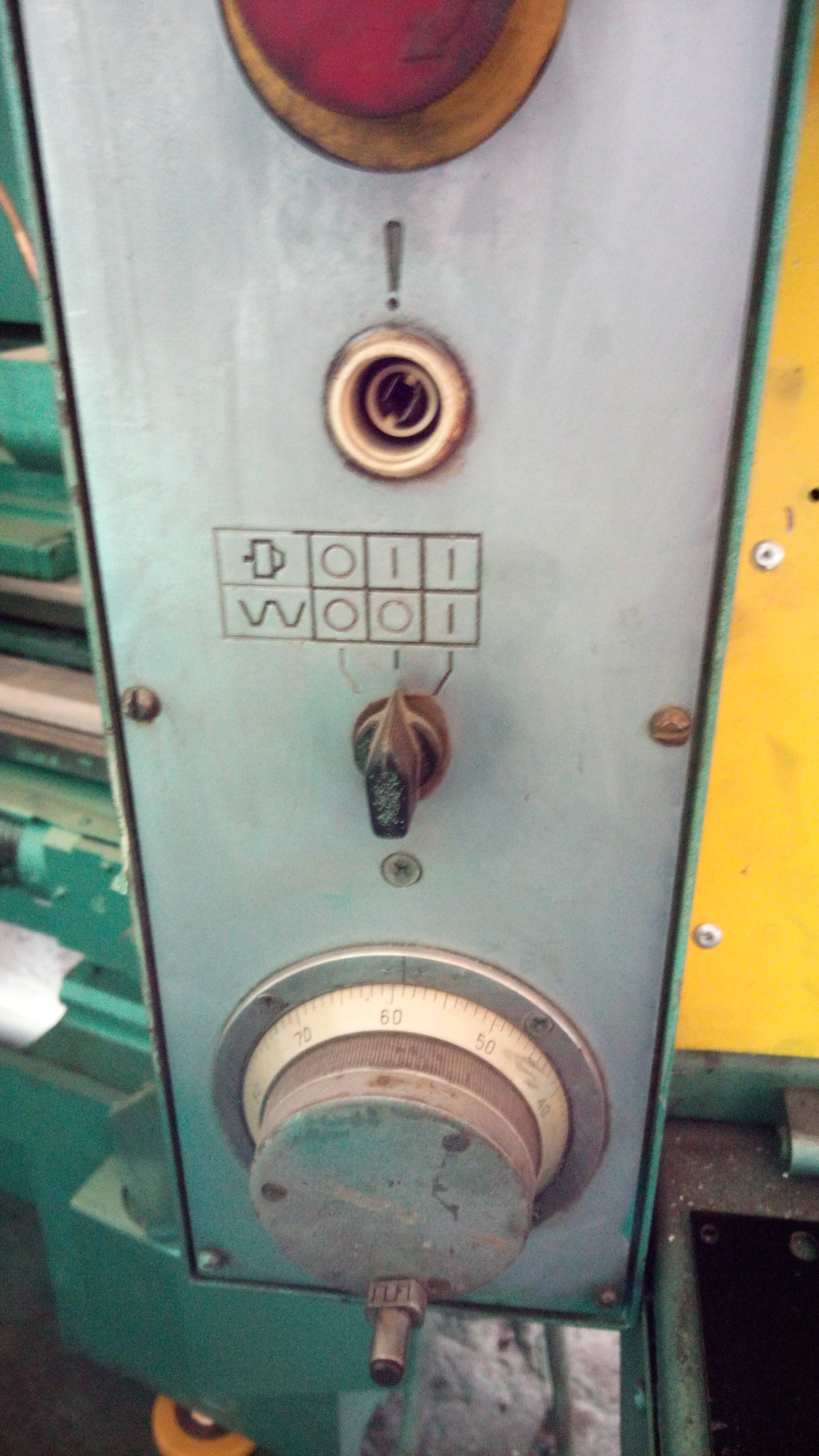

День добрый!
Очередная рутина 16А20Ф3 ... С приводом "Размер 2М-5-21". Вроде все как всегда, убрать плату автоматики поставить mesa 5i25+7i77, но:
- нужно оставить переключатель
Стоп подачи, стоп шпинделя, работа
Спрашивал не раз, как организовать?
Два контакта завести на вход, а дальше?

И никто из Гуру форума не подскажет где копать?
Re: Оживление 16А20Ф3!
А чего там копать-то? Как шпиндель остановить? Как подачу в 0% поставить?..

Ну собственно да. Где хоть почитать? Нужно в любом из режимов(ручной, программа) остановить подачу, или подачу со шпинделем, и потом вернуть назад включенные обороты и подачу

Ну возможно оставить только для режима автомат, если так проще.
Такая функция была на старых ЧПУ, при наладке удобно, остановил подачу, шпиндель чтоб померять заготовку.

День добрый, попробовал.
Motion.feed-hold , действительно останавливает подачу в программе.
Но halui.spindle.stop ругается на автоматический режим.
Останов шпинделя в программе сделал через PLC и halui.spindle-override.counts. бит переключает между 0% и 100%

И по дополнительным требованиям клиента необходимо было оставить маховик ручных перемещений по осям, переключатель стоп подача-стоп шпиндель и небольшой станочный пульт изготовить и подключить. В итоге сошлись на слелдующем:

Маховик ручных перемещений и переключатель стоп шпиндель-стоп подача (4395 просмотров) <a class='original' href='./download/file.php?id=140472&mode=view' target=_blank>Загрузить оригинал (4.14 МБ)</a>

на боковую панель к маховику пришлось добавить переключатель оси.
