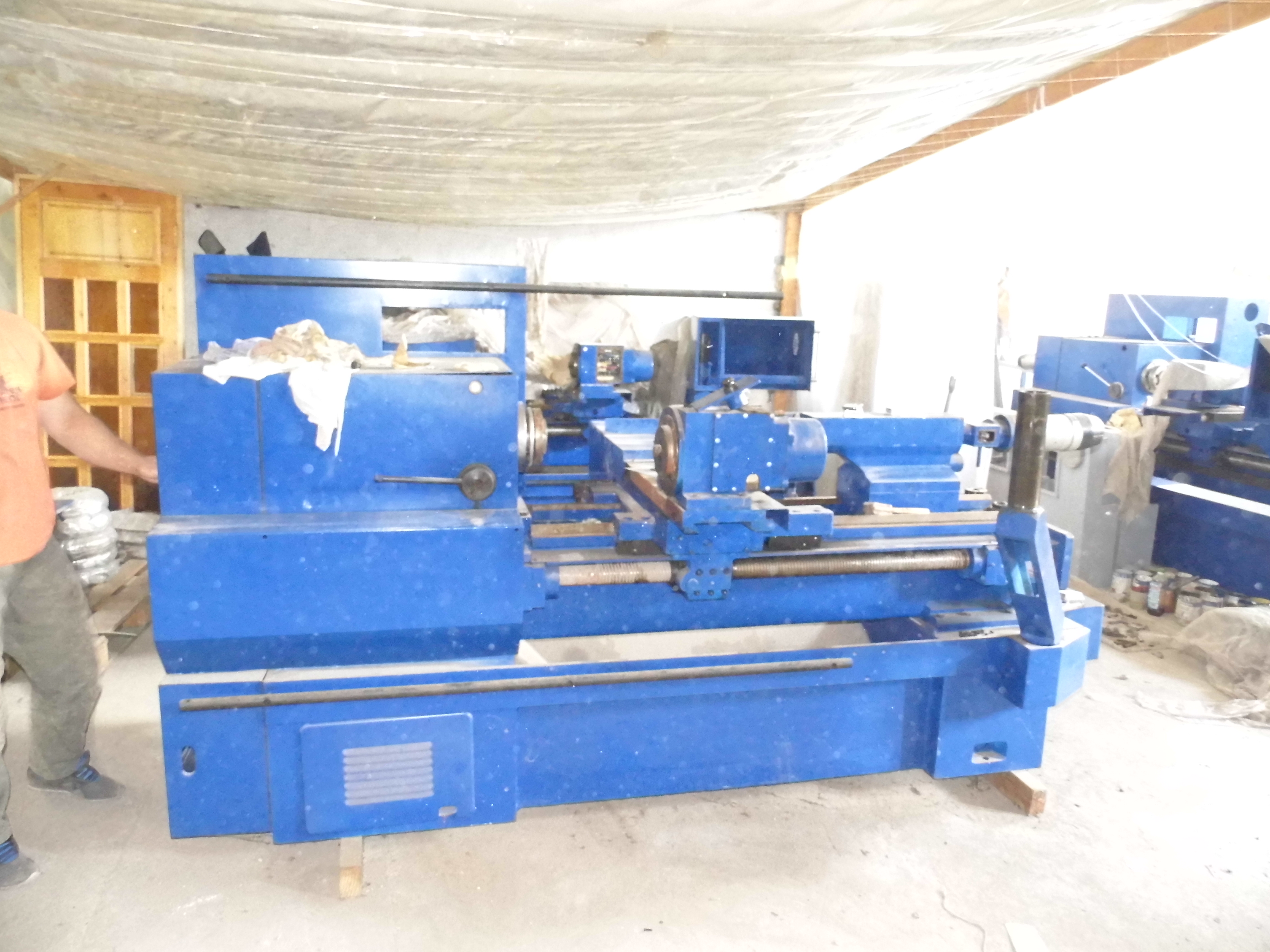

Добрый день!
Оживили 16А20Ф3, на базе MESA 5i25 + 7i77
Привода на осях SAC производства ARTEH(болгария)
Привод главного движения(шпиндель) "INVT" GD-100(китай)
Ниже фото до

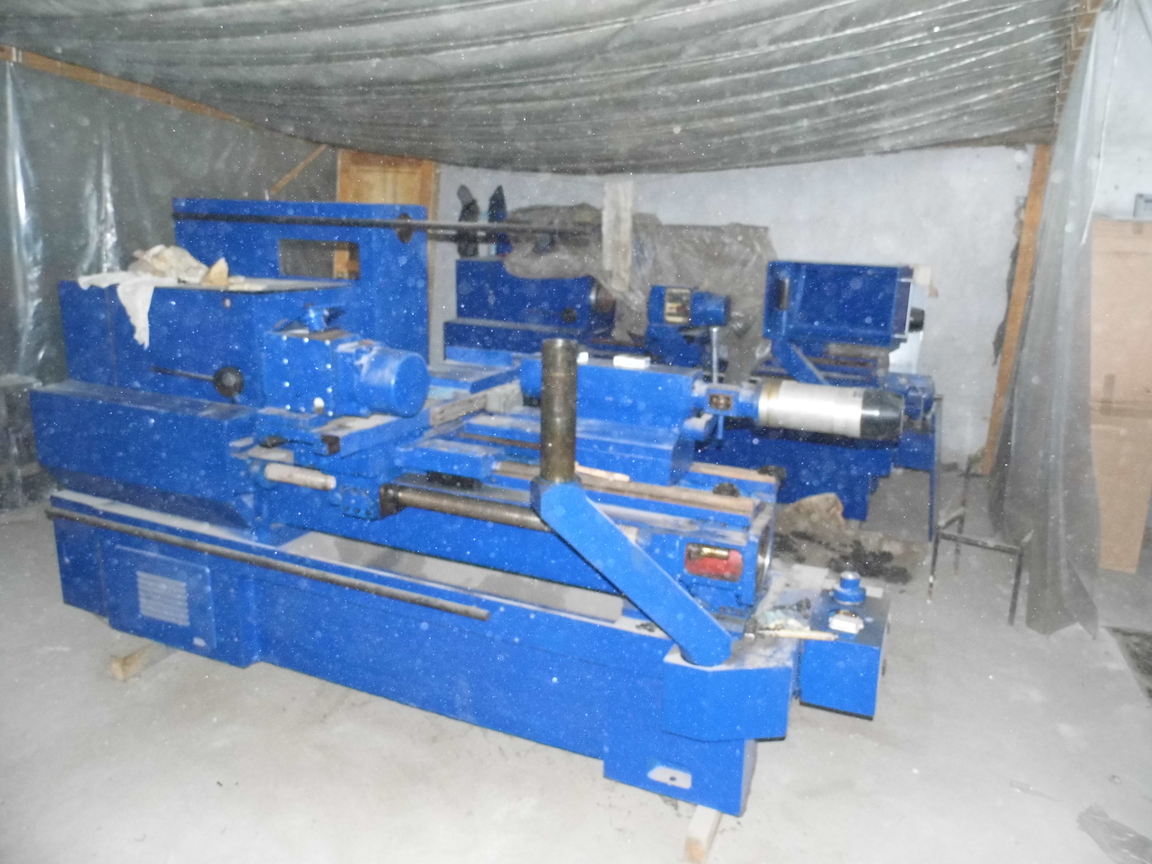

Общий вид покрашенного железа (27610 просмотров) <a class='original' href='./download/file.php?id=30977&mode=view' target=_blank>Загрузить оригинал (4.85 МБ)</a>

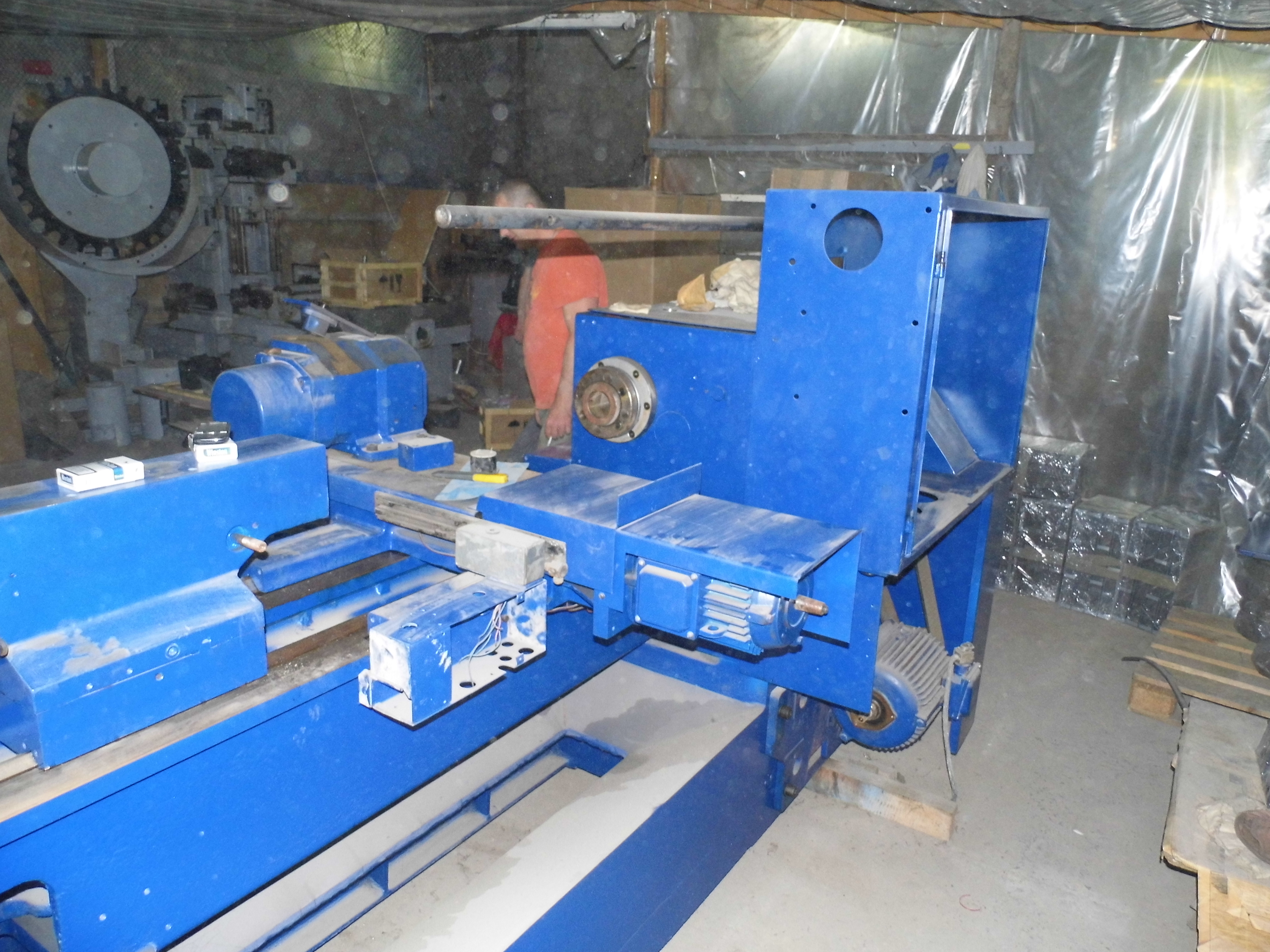

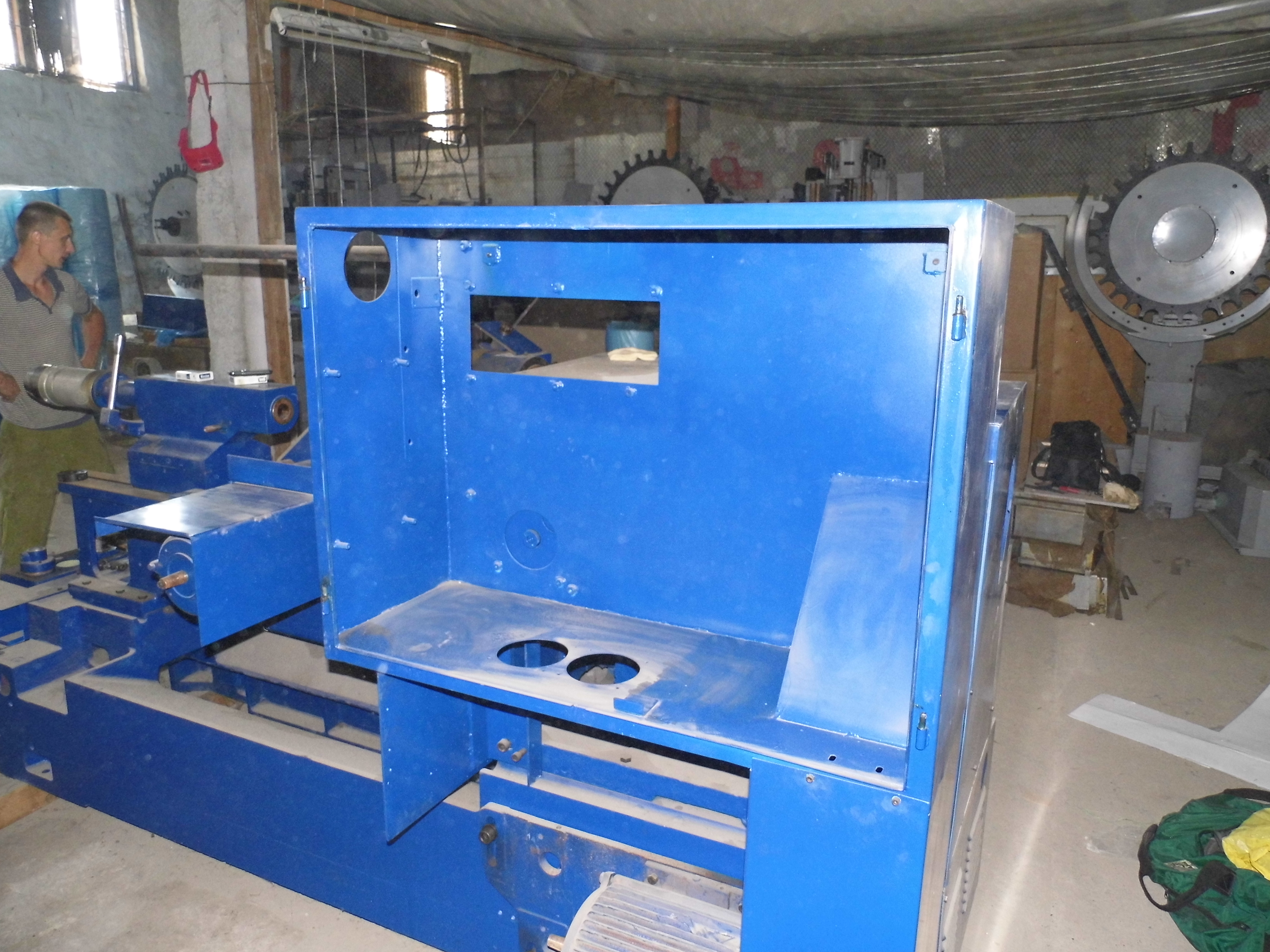

Будущий шкаф (27610 просмотров) <a class='original' href='./download/file.php?id=30978&mode=view' target=_blank>Загрузить оригинал (5.1 МБ)</a>
Будущий шкаф
Вид с торца (27610 просмотров) <a class='original' href='./download/file.php?id=30979&mode=view' target=_blank>Загрузить оригинал (5.02 МБ)</a>
Вид с торца

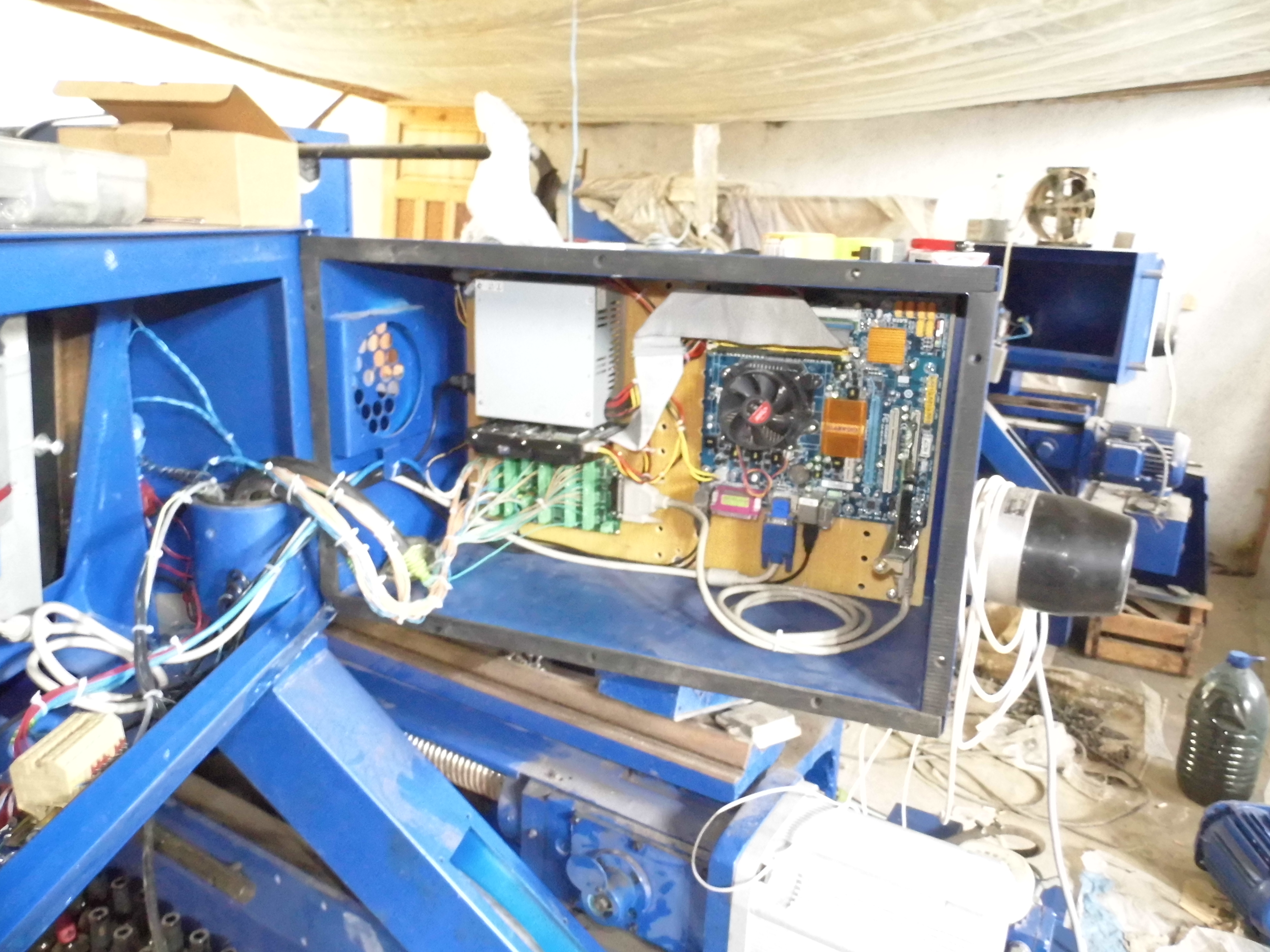

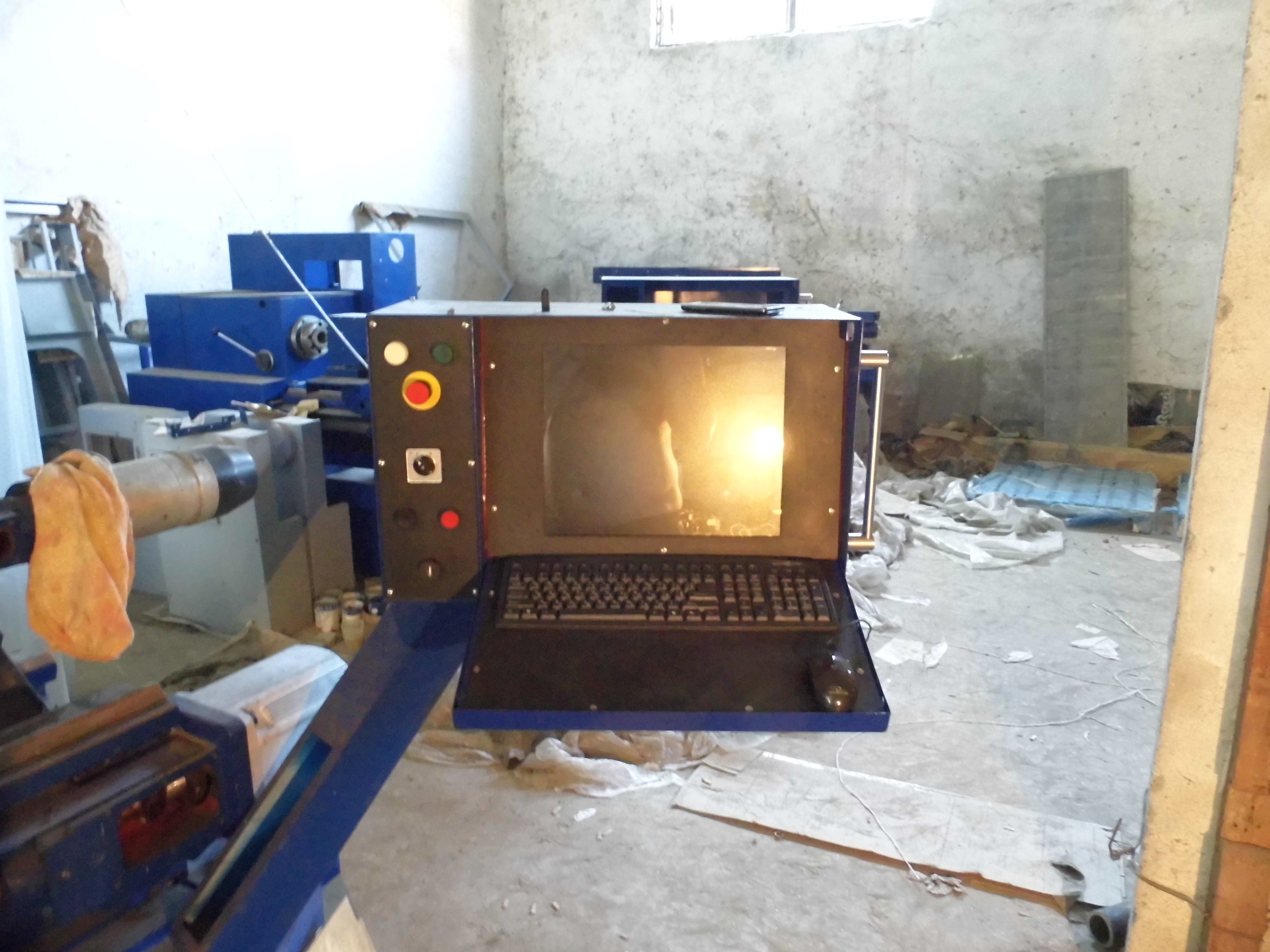

Новый пульт (27610 просмотров) <a class='original' href='./download/file.php?id=30981&mode=view' target=_blank>Загрузить оригинал (5.04 МБ)</a>
Новый пульт

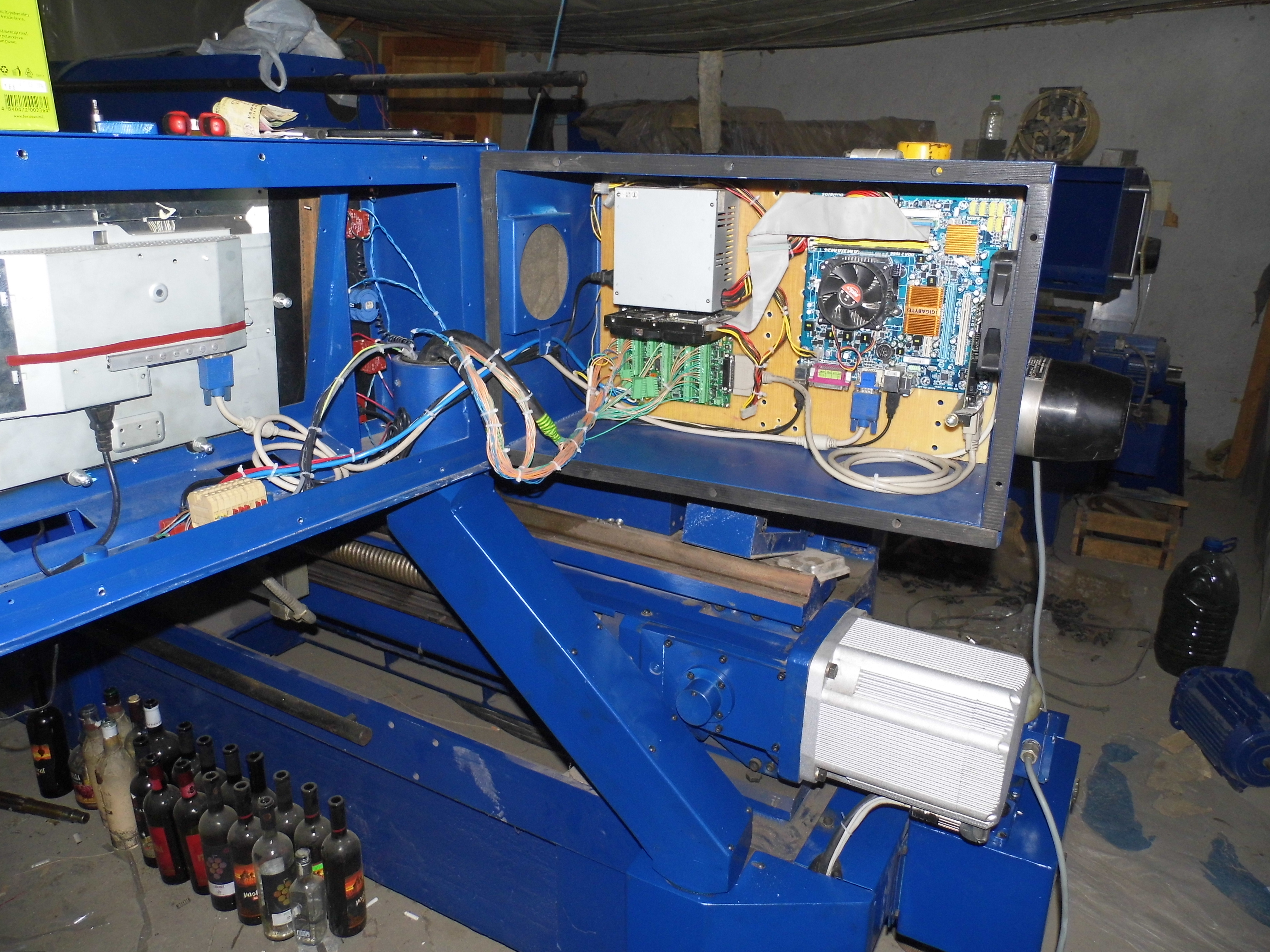

Пульт изнутри (27610 просмотров) <a class='original' href='./download/file.php?id=30982&mode=view' target=_blank>Загрузить оригинал (4.72 МБ)</a>
Пульт изнутри
Пульт изнутри (27610 просмотров) <a class='original' href='./download/file.php?id=30983&mode=view' target=_blank>Загрузить оригинал (5.1 МБ)</a>
Пульт изнутри

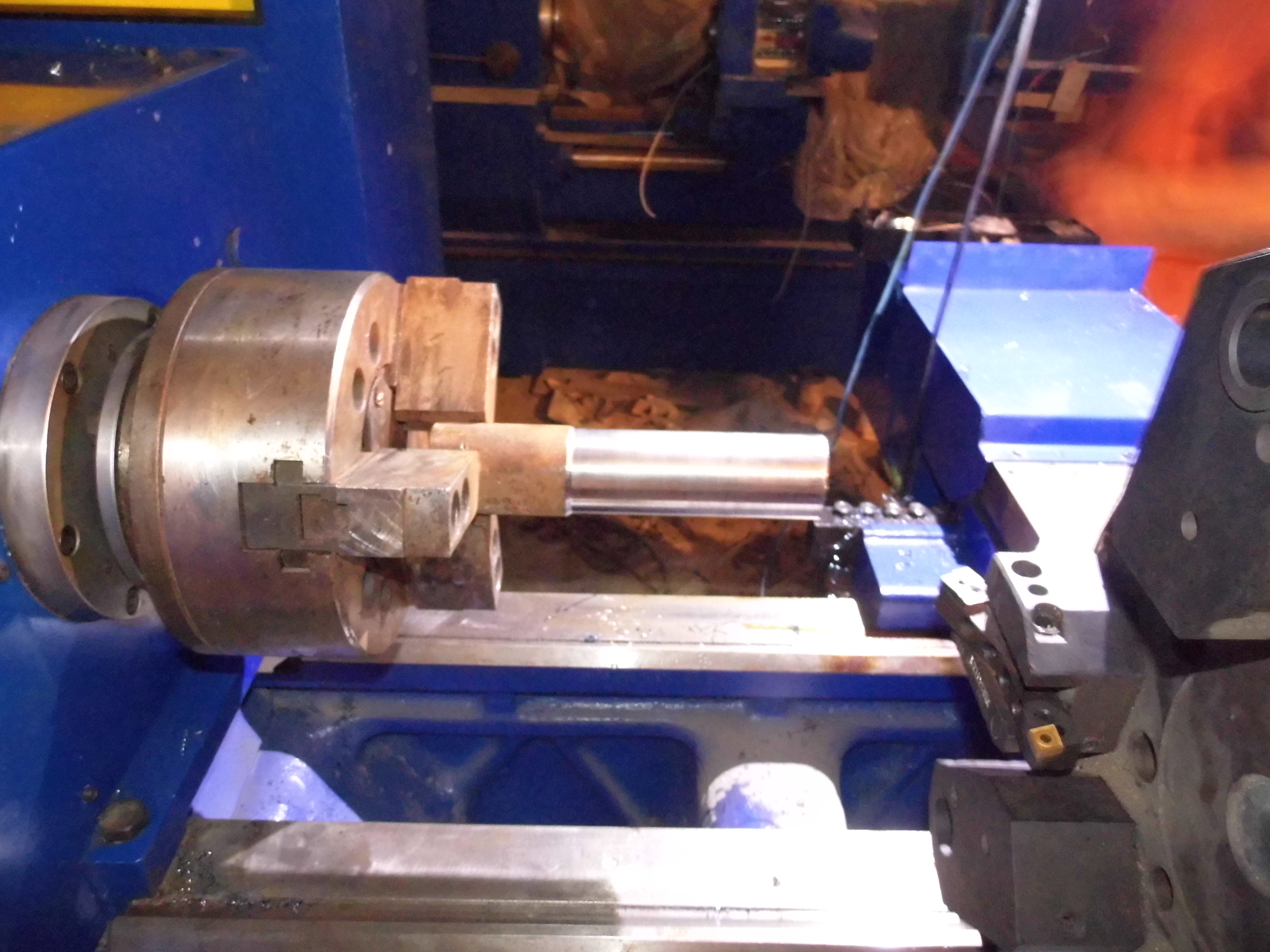

Проточенное изделие (27610 просмотров) <a class='original' href='./download/file.php?id=30984&mode=view' target=_blank>Загрузить оригинал (4.69 МБ)</a>
Проточенное изделие

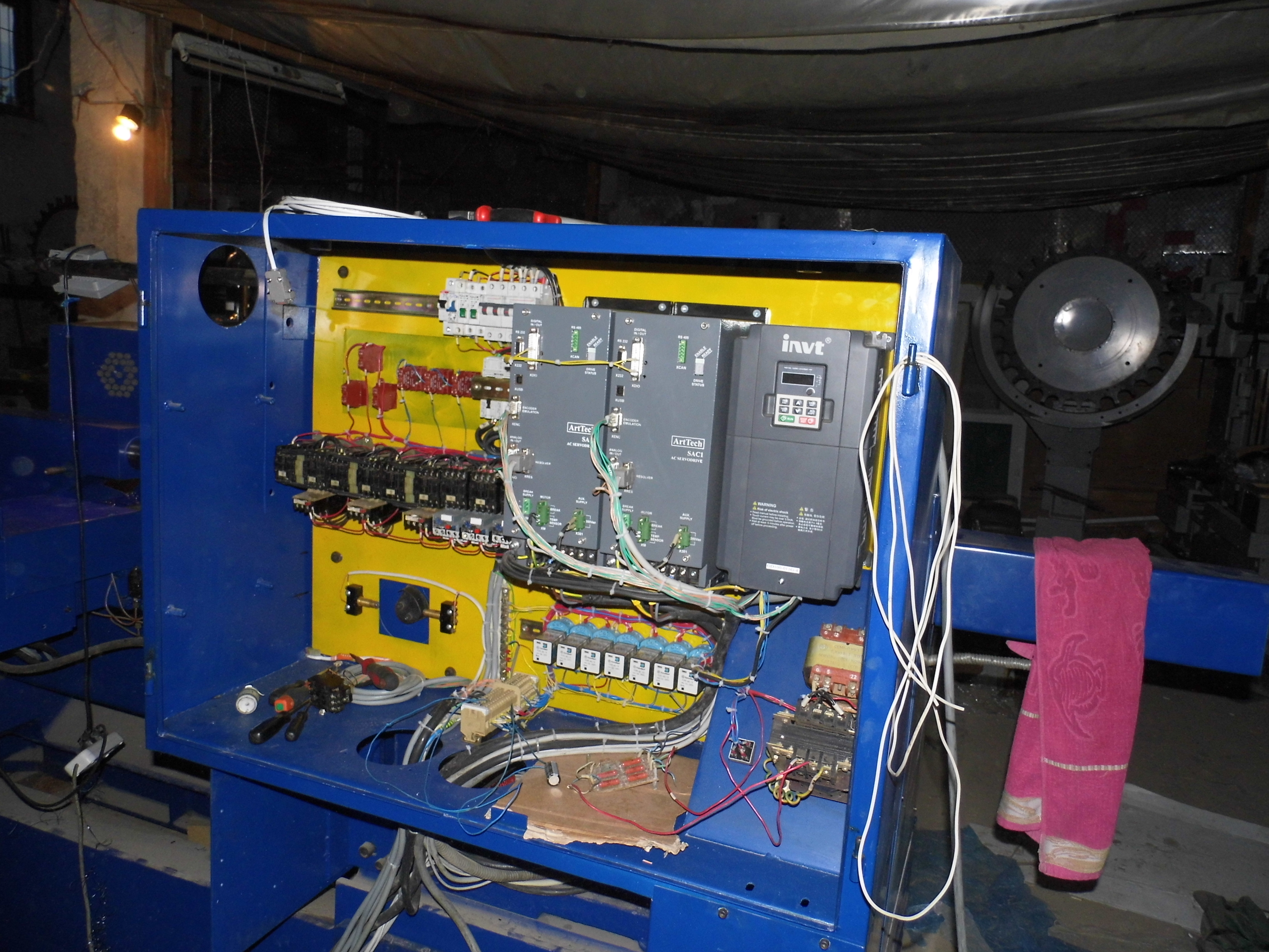

Готовый шкаф (27610 просмотров) <a class='original' href='./download/file.php?id=30985&mode=view' target=_blank>Загрузить оригинал (5.12 МБ)</a>
Готовый шкаф

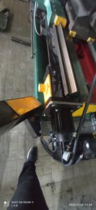

Вид со стороны задней бабки, виден новый двигатель ARTEH (27610 просмотров) <a class='original' href='./download/file.php?id=30986&mode=view' target=_blank>Загрузить оригинал (4.86 МБ)</a>
